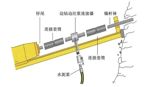

1)边钻边注浆工艺
对于松散砂土或破碎地层,需通过自进式中空锚杆注浆固结地层作为主要处治手段时,可采用边钻边注浆工艺。与传统自进式中空锚杆不同的是,边钻边注浆连接套在锚杆钻进过程中用水泥浆代替水,从而使松散岩体和砂土体在钻进中得到水泥浆体的护壁,而水泥浆体与砂土混合成水泥砂浆 保护锚杆,防止钻进过程中塌孔和注浆困难。
边钻边注浆施工时,水泥浆的水灰比应根据地层而定。一般初钻用W/C=0.5:1,压力0.5 ~1MPa。最后锚杆注浆填充时的水灰比要小些,一般W/ C=0.5:1,压力1~2MPa。边钻边注浆工艺如图2所示,现场施工如图3所示。
图2 边钻边注浆工艺示意图
图3 边钻边注浆现场施工图
采用边钻边注浆工艺的自进式中空锚杆施工工艺流程如图4所示。

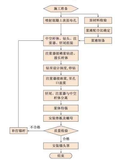

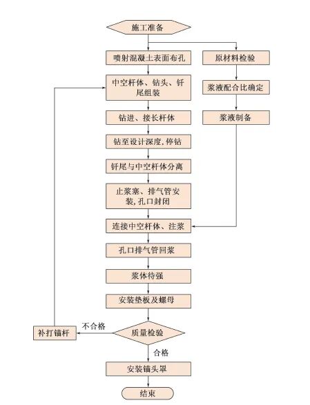

2)先钻后注浆工艺
当采用先钻后注浆工艺时,锚杆杆体钻进至设计深度后,应采用水或空气洗孔,直至孔口返水或返气,方可卸下钎尾,及时安装止浆塞并注浆。
采用先钻后注浆工艺的自进式中空锚杆施工工艺流程如图5所示。

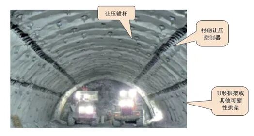

让压支护是一种集洞室径向让压与环向让压于一体的技术,且因让压支护体系是一个包含初喷混凝土、锚杆及钢支撑的综合体系,所以在让压过程中就需要该系统协同工作,形成径向和环向的协调同步变形。因此,现场的让压支护体系应由让压锚杆、混凝土衬砌让压控制器、钢支撑让压控制器或可缩性钢支撑等共同组成。让压支护结构如图7所示。
图7 让压支护结构现场图

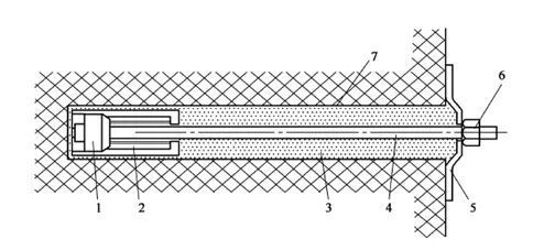

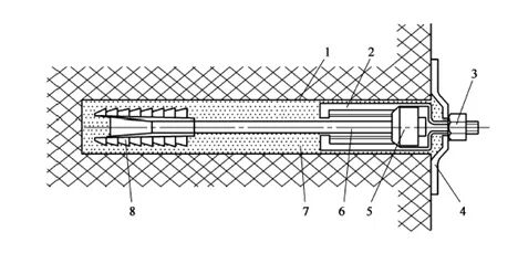

套筒式让压锚杆分为内锚让压式(图8)和外锚让压式(图9),让压装置为含圆锥面的套筒,挤压头在套筒内,在锚杆受拉到一定阈值时滑移,形成恒阻变形,变形值长度与锚杆体长度、让压阈值、套筒长度有关。
图8 套筒式恒阻让压注浆锚杆(内锚让压)
1-挤压头; 2-让压套筒;3-注浆体;4-锚杆体(非黏结);5-垫板;6-锁定螺母; 7-锚杆孔
图9 套筒式恒阻让压注浆锚杆(外锚让压)
1-锚杆孔;2-让压套筒;3-锁定螺母;4-垫板; 5-挤压头;6-锚杆体(非黏结); 7-注浆
让压的作用机制:在外部拉力的作用下,锚筋必然受到一定的拉力作用。当拉力值超过套筒内壁锥面或凸棱强度时,内壁锥面或凸棱变形屈服,带动挤压头相对于套筒做恒定力的滑移,通过挤压头与让压套筒的相对位移实现让压要求,为保证让压锚杆的力学特性,对锚筋可不作任何处理;当低于此拉力值时,挤压头与套筒对锚筋起锚固作用,锚筋不滑移。此让压锚具采用内部让压,不影响孔外部空间,让压量可通过让压套筒长度调节,在围岩锚固中实现锚杆(索)能适应围岩所产生的较大变形,实现让压效果,使变形地质体在锚固中将有害变形适度释放,维护锚固效果,保证锚固的可靠,为工程的安全提供保障。

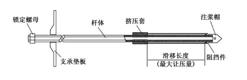

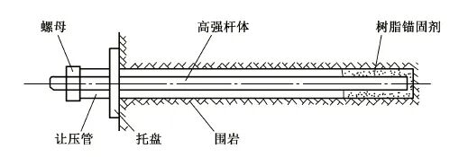

(2)挤压套式让压锚杆
利用一个特殊钢材制成的圆柱管,以特定压力挤压在锚杆体上的让压装置。根据不同需要,挤压套让压装置还可安装在杆体内锚段和孔口外段上。如图10所示,让压装置安装在锚底内锚段时,让压装置与阻挡件之间的距离为最大滑移距离。
图10 恒阻挤压套式中空注浆让压锚杆(锚底内锚式)示意图

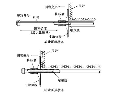

图11为孔口外锚式锚杆及让压过程示意图。让压装置安装垫板外侧的外锚段上,让压套与锁定螺母之间的距离为最大滑移距离。
让压的工作机制:恒阻挤压滑移让压锚杆在杆体上穿套一段钢管,通过纵向挤压机具挤压钢管,使钢管轴向伸长,形成挤压套,为锚杆提供握裹力;杆体由于径向挤压受力,内腔收缩,局部形成缩颈段,依靠杆体自身性能实现锚杆让压功能。图11给出了恒阻挤压滑移让压锚杆的让压工作原理。
图11 孔口外部让压锚杆让压过程示意图

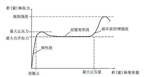

恒阻挤压滑移让压锚杆的力学特性概化曲线如图12所示。
图12 让压锚杆的变形特征曲线
由图12 可以看出,恒阻挤压滑移让压锚杆受力过程主要分为3 个阶段:
①弹性变形阶段。当围岩变形较小,锚杆杆体所受轴力小于其与挤压套之间的握裹阻力时,挤压套不发生滑移,锚杆依靠材料自身性能抵抗围岩变形,提供支护力。
②让压变形阶段。围岩变形逐渐加大时,锚杆杆体所受拉力超过其与挤压套之间的握裹阻力时,挤压套发生滑移,逐步使杆体径向收缩,恒阻让压滑移,适应围岩大变形。当围岩稳定或杆体所受拉力小于它与挤压套之间的阻力时,挤压套停止滑移,让压结束。
③弹塑性阶段。围岩变形进一步加大时,让压行程耗尽,杆体依靠自身材料性能抵抗围岩变形,提供支护力,直到锚杆发生脆性破坏。

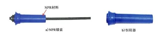

恒阻大变形锚索是一种新型锚索,主要由恒阻器、钢绞线、方形托盘、锚具等组成,能够在隧道围岩发生大变形时产生滑移变形,并保持恒定的工作阻力。具有负泊松比效应(Negative Poisson′s Ratio,NPR)的恒阻大变形锚索,也称为NPR 锚索,NPR 锚索在受到单轴拉伸时会发生侧向膨胀。NPR锚索结构如图13 所示。
图13 NPR 锚索结构
在高地应力环境下,隧道软岩常常出现大变形问题,由于传统预应力锚索延伸率低,不能适应地下工程围岩大变形的破坏特点,当围岩出现较大变形时,由于变形初期能量较大,围岩的变形能超出锚索所能承受的范围,造成预应力锚索支护体系失效,进而造成工程冒顶、塌方等事故。
恒阻大变形锚索和传统预应力锚索的一个主要差别是其具有“让中有抗,抗中有让,防断恒阻”的特性,具有这个特性的核心部件是一种新型恒阻器,将该恒阻器加到传统预应力锚索上,就可以实现恒阻大变形的功能。

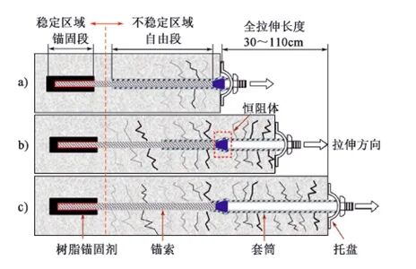

(1)弹性变形阶段
由于施加了高预应力,NPR锚索处于主动支护的工作状态[图14a)]。隧道围岩变形能通过托盘和内部锚固段施加到锚索上。围岩变形能较小时,作用于锚索体的轴力小于NPR锚索的设计恒阻力,恒阻装置不发挥作用,依靠锚索的弹性变形来抵抗隧道围岩的变形。
(2)结构变形阶段
随着隧道围岩变形能不断释放,作用于锚索的轴力大于设定恒阻力,恒阻体沿着恒阻套管内壁发生滑移,并在滑移过程中保持恒阻特性[图14b)]。依靠NPR 锚索的结构变形来防止隧道围岩发生变形破坏。
(3)极限变形阶段
通过NPR 锚索材料变形和结构变形后,围岩体能量得到充分释放,内部应力状态趋于平衡稳定,恒阻体停止滑移,隧道围岩处于相对稳定的状态[图14c)]。
图14 恒阻大变形锚索工作原理
因此,恒阻大变形锚索在锚索轴力大于恒阻力后,依然具有一定的抗力,不会出现突然断 裂失效 、 围岩破坏的现象 。 在以该新型锚索作为支护材料的地下工程中 , 当围岩发生一定变形时 , 锚索也可以随之拉伸变形 , 围岩中的变形能得到释放 , 而锚索拉伸之后仍然能够保持恒定的工作阻力 , 实现了地下工程围岩的稳定 , 减少或消除了冒顶和塌方等安全隐患 。

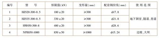

(1) 规格及参数
恒阻大变形锚索由一般钢绞线和恒阻器组成 , 根据恒阻值不同分为 4  种规格 ( 表1 ), 根据工程围岩状况以及地应力状态等进行参数化设计 。
表1  恒阻大变形锚索规格及参数表

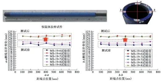

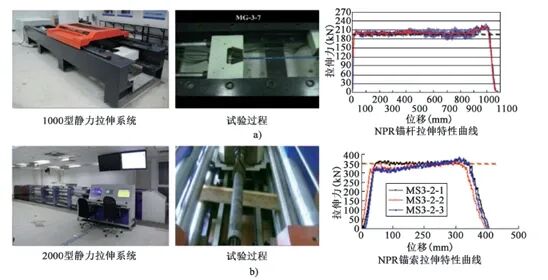

通过力学测试,不同恒阻值条件下,NPR 锚索都表现出了良好的恒阻特性和大变形特性,如图16所示。
图16 高恒阻、大变形特性

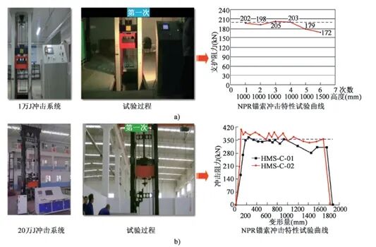

通过对两组新型锚索进行动力冲击试验,结果显示,受冲击过程中锚索受力均在设定恒阻值200kN 和350kN 附近,近似恒定,表现出较好的恒阻性能,如图17 所示。单次冲击时锚索滑移变形量均在50mm 左右,表明在受到冲击时锚索近似均匀吸收冲击能量,抗冲击性能良好。

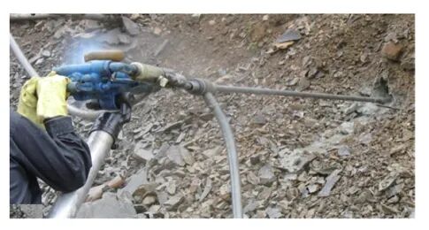

(1)锚索孔施工作业(锚索钻机、风动凿岩机)。
(2)清孔(孔内岩石碎屑)、扩孔(安装恒阻器)。
(3)装药(树脂药卷)。
(4)安装锚索(搅拌树脂药卷后待5min药卷凝固)。
(5)上钢带、网片、恒阻器、托盘、锁具。
(6)锚索张拉(350kN)。
锚索安装工艺流程如图18所示。
图18 锚索安装工艺流程图
NPR锚索施工流程较为复杂,操作人员应严格遵循施工工艺,保质保量完成整个锚索作业循环。

(3)施工恒阻锚索应尽量使用液压锚索钻机。若使用风动锚索钻机,打眼前先开风再送水后开钻,推力要适当,严禁猛升造成钻杆折断。
