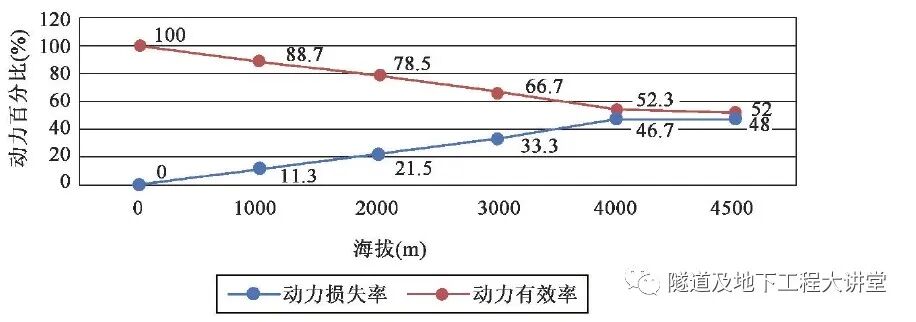

研究表明,当海拔每升高1000m时,内燃机动力损失约11%。高海拔造成内燃机吸入空气(氧气量)减少,改变了空燃比,导致气缸内有效压力降低,发动机功率下降。若隧道洞口海拔在3000m以上,隧道装渣运输设备的动力损失将超过30%,见图1。
图1 海拔对汽车动力的影响

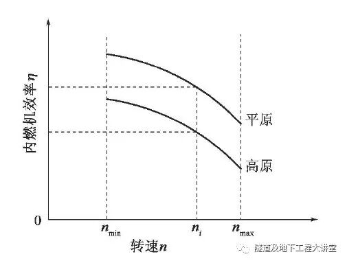

②采取高原型机械设备。较平原常见施工设备,高原型机械设备各项性能指标(如动力性、经济性、热平衡性能、排放性能、低温启动性能等)均有较大提升。内燃机机械效率与转速关系见图2。
图2 内燃机机械效率与转速关系曲线

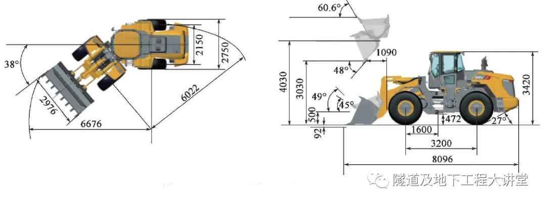

1)侧卸式轮胎装载机

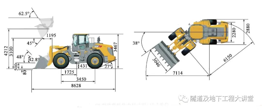

侧卸式轮胎装载机主要用途是装渣,具有机动灵活、经济适用等优点。近年来,国内生产的装载机使用性能已十分优越,完全可满足高原铁路隧道施工需求。铁路隧道施工中,最常用的一款为50型侧卸式装载机。隧道断面较大时,为提高装渣效率,也可采用60型装载机装渣。其中50型装载机技术参数见附表5,作业尺寸见图3;60型装载机作业尺寸见图4。
图3  50型装载机作业尺寸图(尺寸单位:mm)
图4  60型装载机作业尺寸图(尺寸单位:mm)

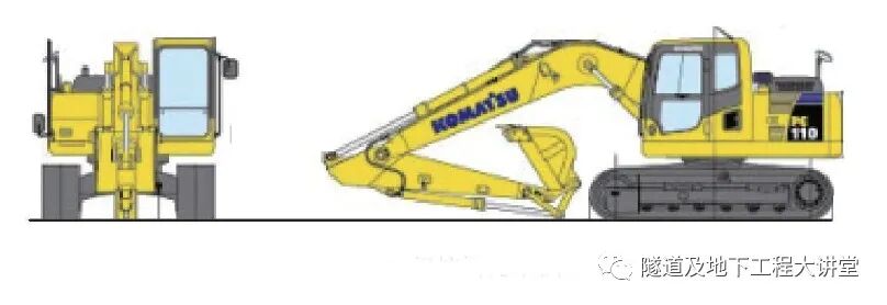

2)履带式挖掘机

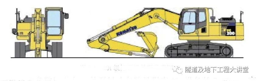

隧道施工中,挖掘机的主要用途是隧道掌子面清危找顶、仰拱装渣、平整施工平台、上台阶挖渣倒运等。双线隧道中最常用的为20t级(斗容0.8~1.06m3)挖掘机;单线隧道中因工作空间受限,最常用的为10t级(斗容0.48~0.53m3)挖掘机。
20t级挖掘机设备长9425~9495mm,宽2800~980mm,高2970~3190mm,外形见图5。

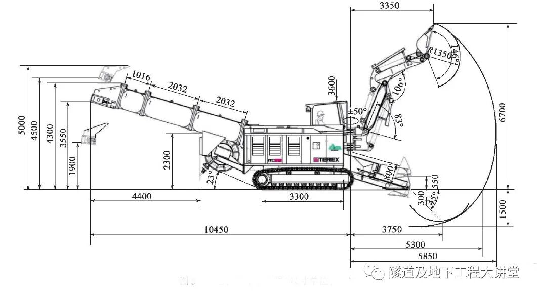

3)挖装机
履带式挖装机采用双动力驱动,行走采用内燃动力,装渣时采用电力驱动,适用于矿山、隧道、地下工程的挖掘和装载作业。其宽度和高度应能满足单线隧道施工需要,主要用于断面尺寸较小的隧道装渣。挖装机装渣能力强,其最大生产能力可达到500m3/h,铁路单线隧道施工常用的型号理论生产能力可达到300m3/h。目前该设备已经大量国产化,主要有LT320型挖装机、WZ330型挖装机等,性能均可满足隧道装渣需要。在实际施工中,使用较多的进口挖装机为ITC312型,其作业范围见图7。
图7 挖装机作业范围(尺寸单位:mm)

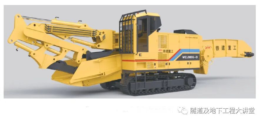

目前,国内有关厂家也开始研制数字化智能挖装机(图8),它集挖掘、行走、装运、岩石破碎于一体。
图8 国产数字化智能挖装机

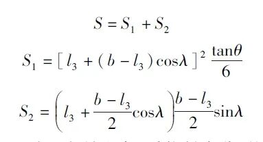

(3)皮带运输机运量计算

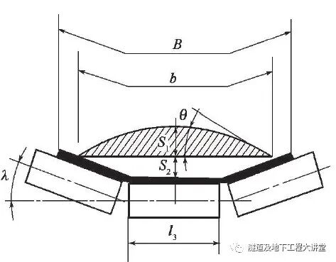

若已知输送带上允许的最大岩渣横截面积S和带速,便可以估算出皮带运输机的运量,从而估算出单个循环岩渣运输的时间(图9)。为保证不洒料,输送带上允许的最大物料横截面积S计算公式如下:
图9 皮带运输机物料堆积面积参数示意图
式中,θ为运行堆积角,受物料水分、粒度、带速等影响,应以实测为准,当无条件获取准确运行堆积角时,如皮带运输机运行速度v≤2.5m/s,可利用物料静堆积角α,按θ=0.75α来近似计算。

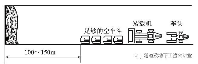

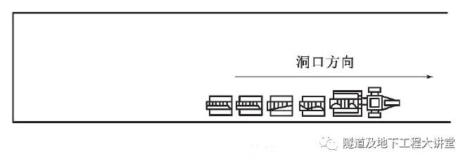

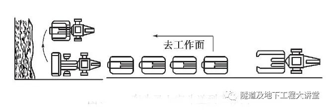

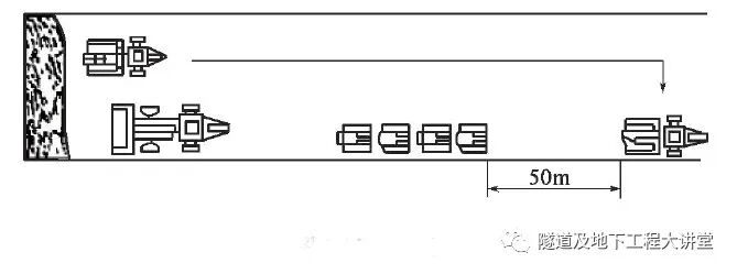

在隧道掌子面后方,先准备好大型集装箱(亦称车斗,容积22m3),爆破后用大型叉车将其运到掌子面装渣,装渣完毕后,再用叉车托放到掌子面后方约300m的位置临时存放,待钻孔、喷射混凝土、锚杆作业时将集装箱运出洞外。具体工作步骤如图10~图14所示。
图10 空斗按顺序排放
图11  车头叉上空斗送到工作面
图12 倒运
图13 外运

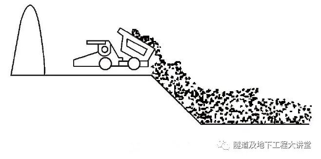

图14 卸渣
第一步:爆破后,将集装箱按顺序排放在距离工作面约150m位置。
第二步:叉车车头叉送一只空集装箱至工作面、装载机装渣。
第三步:叉车车头将装满石渣的集装箱叉送至空集装箱后,再叉送一个空集装箱至工作面装渣。
第四步:工作面清理完毕后,在其他循环时间内叉车车头将装满岩渣的集装箱向洞外运送并卸渣。
普通自卸车的箱斗和车头是一体的,而叉车车头和集装箱箱斗是可分合的,用特殊机构将两者连接。连接时,集装箱叉车与普通自卸车的工作完全相同,一个叉车车头可配备多个集装箱箱斗。
与传统自卸汽车相比,集装箱运输可以在较短的时间内完成掌子面的岩渣清运工作,可最大限度释放掌子面空间,尽快开始后续工序,岩渣运输与后续工序实现了平行作业,有效提高钻爆法施工效率。同时,可只投入1~3台叉车车头运输,提高了设备利用率,相应减少了运输车辆投入总量,减轻了隧道污染,满足高原铁路隧道施工环保要求。
