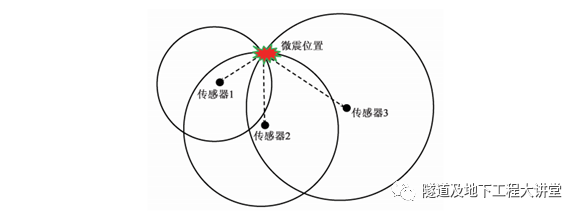

②微震定位原理。
由于P波与S波波速不同,所以当微震事件发生后,P波与S波到达传感器就会有时差。若已知P波和S波波速,则利用以下公式可求
出传感器离震源距离:
根据每个传感器搜集到的信号,计算该传感器离震源距离。 以传感器所在位置为半径,计算得到的距离为半径画圆,当传感器数目足够时,这些圆就会交为同一点,该点即为震源,见图1。
图1  微震定位原理

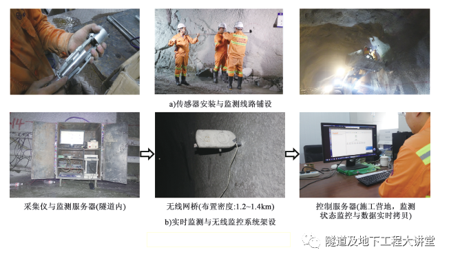

③微震检测系统构成。
微震检测系统主要包括传感器、信号采集仪、通信系统和中心服务器。
④系统功能。
微震信号24h实时无遗漏采集;微震信号自动滤波与识别;P波和S波自动拾取;微震源自动定位;微震源精细定位;连续历史信号查询;振动信号自动绘图;信号采集模式选择;能量、转角频率、体变势、地震矩、震源半径、震级、视体积、视应力等地震学参数自动计算;定位信息与灾害风险区三维动态显示;采集仪配置与监控;微震系统配置与监控;数据流监控、端口配置与监控;微震波形实时显示(虚拟示波器)。

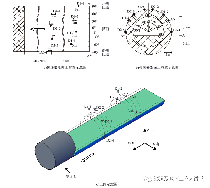

(2)微震传感器布置
在隧道钻爆法施工中,爆破作业是岩爆和塌方等工程事故的主要诱发因素,越靠近掌子面,岩爆或塌方等工程事故发生的风险也就越高;同时,传感器安装需较长时间,安装人员将面临岩爆或塌方的风险也较大。因此,为了保障安装人员的人身安全及避免因爆破冲击而造成的传感器损坏或失效,传感器布置应适当远离掌子面,按阵列布置。
①距掌子面60~70m处布置第一组共4只(编号D1-1~D1-4)传感器。D1-1~D1-4均为单向速度型,钻孔深度3m,超过松动圈范围;钻孔直径约为安装传感器直径的1.5倍,即75~80mm。传感器
走向上布置方式如图2a)所示,相邻传感器相距2m,断面上布置方
式如图2b)所示。
②当第一组传感器距离掌子面约 100m 时,安装第二组共 4 只(编号  D2-1~D2-4 )。
③掌子面继续推进至距第一组传感器约 130m 处时,回收第一组传感器,并于距当前掌子面 70m 处安装第三组传感器。
重复上述步骤,实现紧跟掌子面移动的实时检测。 各个传感器在空间上错开式布置,能有效提高定位的精度,空间上传感器协同工作示意如图  2c )所示。
图2  掌子面掘进紧跟掌子面移动整体协同传感器优化布置
