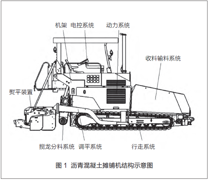

主机结构
沥青混凝土摊铺机规格型号较多,各类型的摊铺机结构也不尽相同,但其结构一般由机架、 动力系统(含发动机、液压传动系统)、行走系 统、电控系统、收料输料系统(含前推辊、收料 斗、刮板输料器、螺旋分料器)、调平系统、熨平装置等组成,如图 1 所示。上述结构中,除了熨平装置以外,均属于主机的主要组成部分。
主要功能
主机的主要功能包括以下 4 个方面:一是牵引摊铺机整体行走,并为摊铺机各个系统提供动力;二是通过主机前部的推辊推动运料自卸车行进,使其完成向收料斗卸料作业;三是通过刮板输送器和螺旋分料器将收料斗接收的混合料输送到摊铺宽度范围以内;四是连接并支撑熨平装置,为其液压回路提供动力,并可调整熨平板位置高度和作业角度。

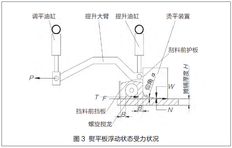

(1)浮动
熨平板浮动状态受力状况如图 3 所示。熨平装置通过调平缸和提升缸悬挂在主机后部, 其工作时置于摊铺层上部呈现浮动状态。当摊铺机处于匀速行驶工况时,牵引力P 、熨平板下部沥青混凝土对熨平板的阻力 F 及熨平板前部沥青混凝土对熨平板的推力 T 之和形成水平力的平衡。熨平板的重力 W 与熨平板下部沥青混凝土对熨平板有一个向上的推力 N ,达到垂直力的平衡。熨平板与水平面形成仰角 α ,在熨平板受力保持平衡的状态下,仰角 α 为常数保持不变,因此就可以使熨平板在设定的高度上连续运行,从而使摊铺厚度 H 及摊铺的路面平整度保持不变。

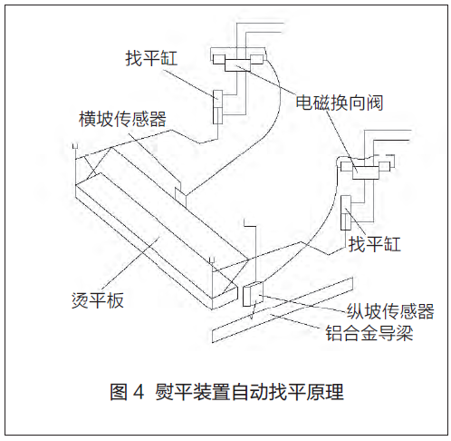

(2)自动找平
熨平装置自动找平原理如图 4 所示。熨平装置两侧牵引臂上安装有纵坡传感器,摊铺机进行摊铺作业时,路基以及道路基层的不平整会导致熨平装置的牵引点上、下移动,从而使熨平板仰角发生变化,破坏熨平装置受力的平衡。当以铝合金引导梁作为基准线时,与该基准线为高度的纵坡传感器感知这一变化,通过控制器将这一偏差信号转换成电信号,并以一定的控制规律控制电磁换向阀,由电磁换向阀控制找平缸向无杆腔或有杆腔输入高压液压油, 以调整牵引点高度,从而改变熨平板工作仰角, 恢复熨平装置受力的平衡,同时也实现了系统的自动找平。
通过以上 2 个工作原理可知,保证路面平整度应具备以下 2 个必要条件:一是保持沥青混凝土的连续摊铺、匀速摊铺,二是在摊铺机处于连续摊铺、匀速摊铺状态时,必须保证沥青混凝土不断供应到熨平板下部。

如图 3 所示,螺旋分料器轴线应与主机后部及熨平装置前部的护板之间的距离 B 保持一致,螺旋分料器沿着全宽度均匀分料,料位高度应以能将螺旋分料器全部淹埋为宜,或高出螺旋分料器 100mm,从而使熨平板前方料堆大小和料位高度保持不变。

在摊铺机开始工作时,需将熨平板调整为初始工作仰角 α ,调整方法如下:首先,将摊铺机停在水平路段上,操纵升降缸提升熨平板;其次,在熨平板下面垫上长度与熨平板等长、厚度等于设计摊铺厚度加上虚方量尺寸的方木, 将熨平板落于该方木之上;然后,根据摊铺厚度大小,调整熨平板前缘,使其抬高,使熨平板底面与水平面形成初始工作仰角 α ,并使升降缸处于浮动状态。
如果熨平板前部护板的高度发生变化,会影响熨平板工作角 α 的变化,从而影响摊铺厚度和平整度。因此护板的高度应调整得当。当摊铺厚度增加或沥青混凝土骨料粒径较大时, 该护板的高度应适当加大;反之其高度应适当减小,同时保证护板底刃与熨平板底面相平行。摊铺厚度的调整如图 3 所示。摊铺厚度是压路机压实沥青混凝土成活后的厚度的 1.15 ~1.35 倍(松铺系数)。根据人工测量压路机碾压后的厚度是否符合设计厚度,来调整所需摊铺厚度。摊铺厚度稳定后,熨平板底面与摊铺层的仰角 α 保持不变,就可以使熨平装置稳定在设定的高度上运行,获得较好的路面平整度。熨平装置框架内的拱度调整机构,可使左、右主熨平板的上端分开或合拢,形成熨平板底平面的拱度。该拱度值一般在 ±3% 范围内调整, 拱度调整与厚度调整应配合进行,使熨平板底面形成水平、双斜坡、单斜坡等 3 种摊铺模式, 满足不同横断面摊铺层设计的需要。
