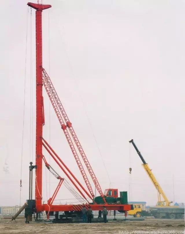

导杆式打桩机
步履式打桩机
三点支撑履带式打桩机

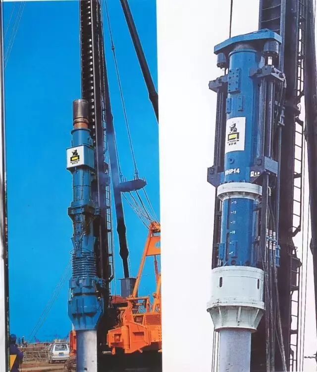

柴油锤
液压锤
特大型液压锤(带消音罩)

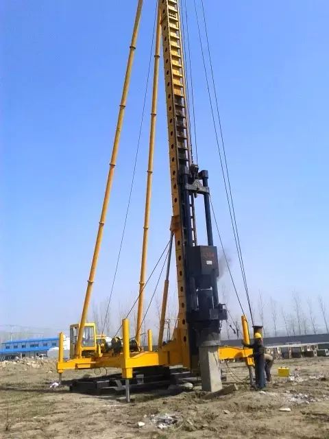

3、重点介绍柴油打桩机的工作原理
柴油打桩机由柴油桩锤和桩架两部分组成。桩架有专用的,也有利用挖掘机或起重机上的长臂吊杆加装龙门架改装而成。柴油桩锤按其动作特点分导杆式和筒式两种。导杆桩锤冲击体为气缸,它构造简单,但打桩能量小;筒式桩锤冲击为活塞,打击能量大,施工效率高,是目前使用较广泛的一种打桩设备。
(1)喷柴油、压缩空气
上活塞落下撞击燃油杠,使燃油泵将一定量的柴油锤通过喷油咀喷至下活塞冲击面上。当上活塞继续下落经过吸排气口时,就开始压缩气缸内的空气,逐渐增大的空气压力将下活塞和桩帽紧密地压在桩头上。
(2)柴油桩锤系列利用冲击部分自由下落的冲击能量和柴油燃烧爆炸的能量使桩下沉。它实质上是一个单杠而冲程柴油发动机。当活塞在下行而触及油泵压块时,就开始向锤座中央球槽中喷油;活塞继续下行至关闭吸排气时,空气被压缩,这是喷油与压缩过程。此后活塞下行,直到冲击锤座,产生强大的冲击力,使桩下沉。与此同时,喷入球槽中的柴油,在高温高压空气的作用下雾化,并着火燃烧。燃烧爆炸力一边将活塞向上推,一边对锤座产生压力。
(3)当活塞上行到越过吸排气口时,废气排于缸外。缸内废气排出,但活塞还要惯性上行,于是新鲜空气又被吸入。当活塞重新下行时,自由缸内新鲜空气被向缸外扫出一部分。直到活塞下行至如图所式情况。至此完成一个工作循环
(4)扫气,上活塞继续向上升起,使气缸内产生负压,新鲜空气通过吸排气口被吸入,并彻底将废气扫出,燃油泵的压油杠杆被释放恢复原位,燃油泵重新吸入柴油。

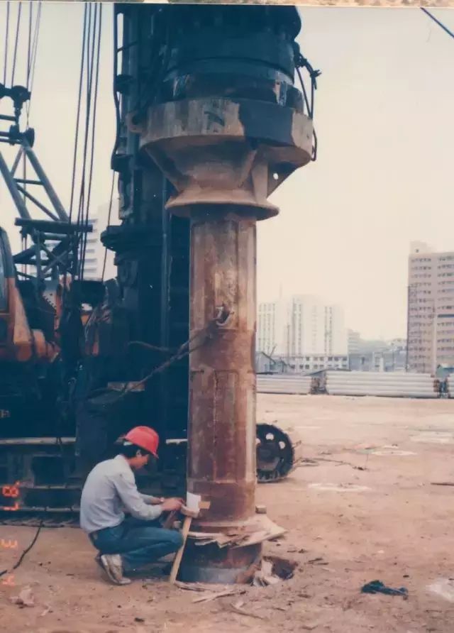

1、桩帽及垫层的设置应符合下列要求:
(1)桩帽应有足够的强度、刚度和耐打性。
(2)桩帽宜做成圆筒型,套桩头用的筒体深度宜取350至 400mm,内径应比管桩外径大20至30mm。
(3)打桩时桩帽与桩头之间应设置弹性衬垫。衬垫可采用麻袋、硬纸板、水泥纸袋、胶合板等材料制作,衬垫厚度应均匀且经锤击压实后的厚度不宜小于120mm;在打桩期间应经常检查,及时更换或补充。
(4)桩帽和桩锤之间应用坚纹硬木或盘圆层叠的钢丝绳作“锤垫”,其厚度宜取150至200mm。

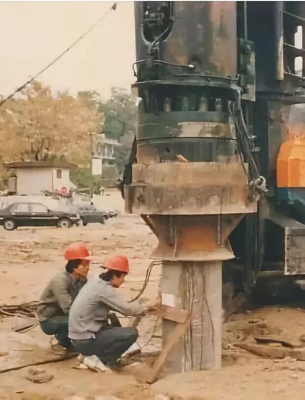

1、管桩的施打应符合下列规定:

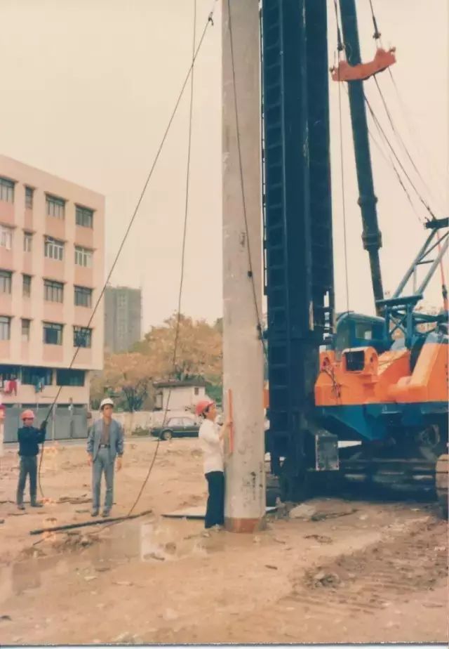

(1)第一节管桩起吊就位插入地面时的垂直度偏差不得大于0.5%,并宜用长条水准尺或其他测量仪器校正;必要时,宜拔出重插。
(2)管桩施打过程中,桩锤、桩帽和桩身的中心线应重合。当桩身倾斜率超过0.8%时,应找出原因并设法纠正;当桩尖进入硬土层后,严禁用动桩架等强行回扳的方法纠偏。

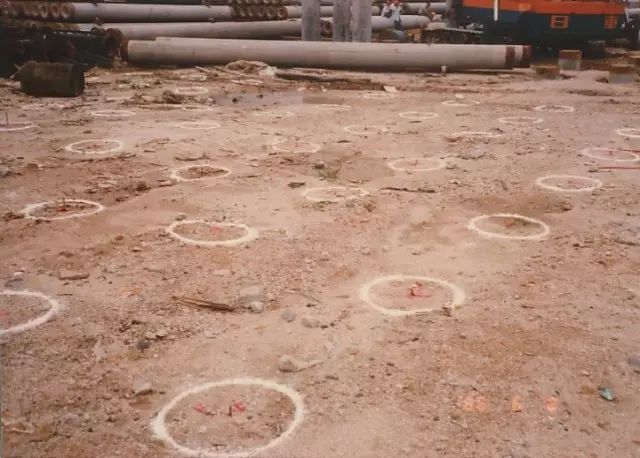

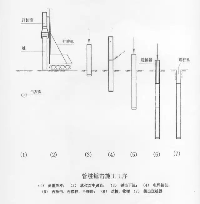

管桩桩位放样

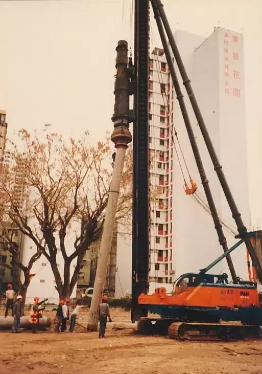

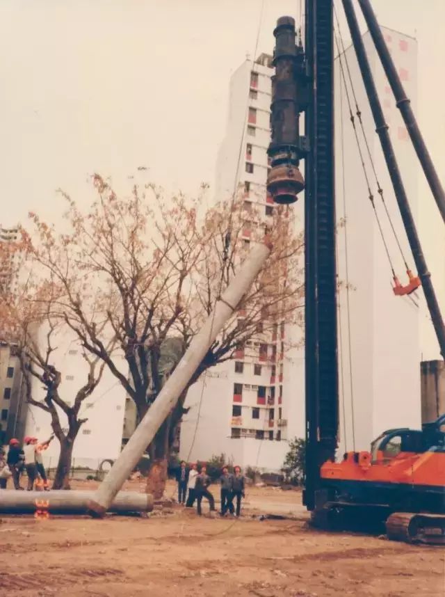

吊桩入位
校正垂直度
锤击沉桩
安装导向箍

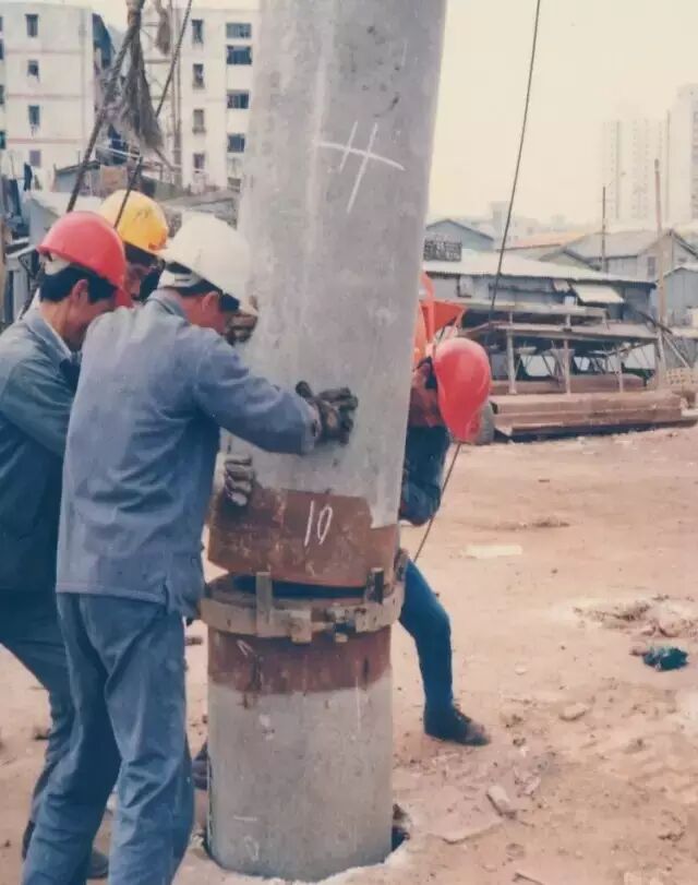

接桩就位、焊接
不送桩收锤
送桩收锤
完成

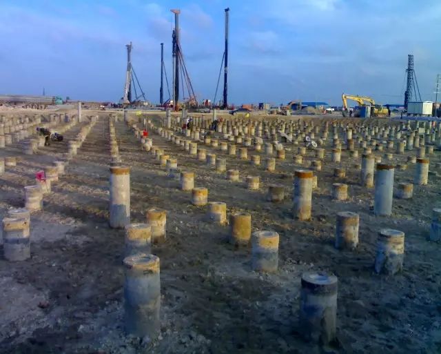

六、预应力管桩质量控制要点
1、施工前
(1)成品桩应按选定的标准图或设计制作图,对其外观质量进行检验 (有否桩身合缝漏浆、露筋、表面裂缝、端板平整度及坡口高度、桩端空洞);
(2)对接桩用焊条、沉桩等材料和设备进行检验。
2、施工过程
(1)打入(静压)深度、停锤(沉桩阻力)控制标准及桩身(架)垂直度检查;
(2)接桩质量、接桩间歇时间及桩顶完整状况;
(3)每米进尺锤击数(沉桩阻力)、最后1m锤击数(沉桩动阻力)、最后三阵贯入度及桩尖标高等。
3、施工后
(1)通过桩孔照明直观检查沉桩后桩身质量及焊接质量;
(2)桩位偏差、桩顶标高、贯入度、低应变动测、静载荷试验。
