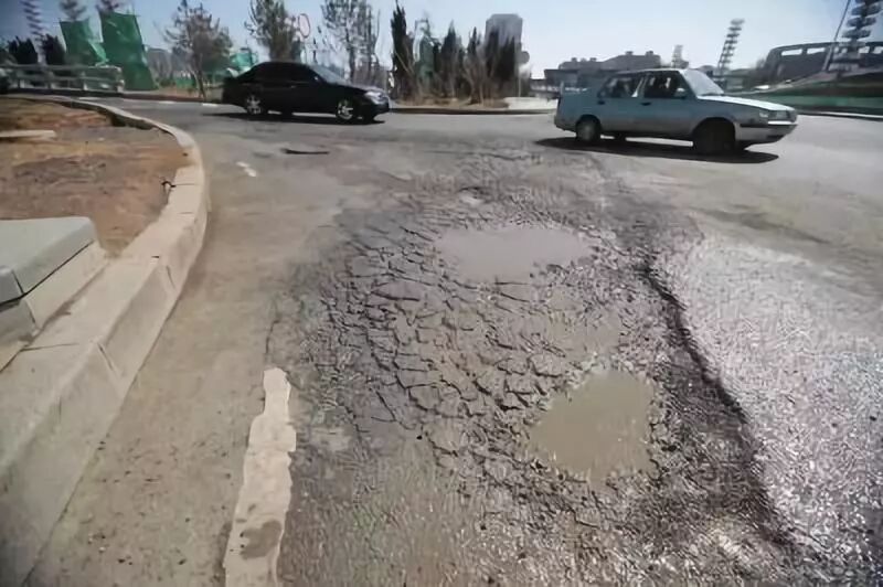

一、沥青路面的开裂
  沥青路面开裂直接影响路面的使用寿命,由于开裂致使路面上的雨水下渗到基层,加上行车的作用,形成唧浆现象,导致路面基层破坏,从而毁坏路面形成坑洞。导致路面开裂的原因大致有三种情况:一是沥青本身材质的影响,如沥青含蜡量大、易老化;二是路基不均匀沉降导致路面开裂,如修筑在软土地基和路面常出现这种情况;三是路面基层的反射裂缝,由于路面基层的裂缝,反射到路面面层,导致面层开裂的一种情况。

四、沥青混凝土路面松散、剥落、坑洞原因
1、沥青材质问题
  有些路面使用一段时间后发现大面积表层松散,其主要原因是使用了不合格沥青,这种沥青延度、针入度没有达到规范要求,因此,过一段时间后,混合料就失去粘结力,从而形成松散现象。
2、沥青混合料拌和温度过高
  有时,由于沥青混合料拌合时温度过高,沥青被烧糊使沥青失去了强有力的粘结力和裹附力,因此,造成路面松散、局部脱落。
3、沥青混合料酸碱结合不好
  沥青一般情况下呈酸性,而用的石料如果呈碱性则可以达到较好的组合,如果遇到的是酸性骨料相互之间的粘结力将降低,也将产生路面剥落,形成坑洞。
4、层与层之间的连接受到严重污染
  在路基整修与沥青混合料摊铺同时进行,或者层与层之间施工持续时间较长,在铺筑上一层时,对下层的污染没有进行有效处理,使两层之间形成一层薄薄的污染夹层,这样下承层与上承层之间缺少有效的粘结力,从而导致沥青路面剥落,局部形成空洞。

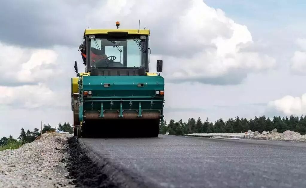

9、沥青混合料的施工
  沥青路面试验段
  沥青混合料配合比经过理论配比,现场验证后,即可以组织沥青混合料施工的试验段,试验段应达到以下几个目的:
通过试验段摸索技术数据:级配情况、油石比偏差、密实度、马歇尔及其它各指标、拌和出厂温度、最佳摊铺碾压温度、路面平整度、摊铺机虚铺系数、厚度、宽度等方面数据。
  通过试验段摸索出最佳人员组织:拌和站人员、运输人员、现场指挥人员、施工人员、技术质量控制人员、试验检测人员。保证各道工序,每道工艺有人去做,又不人浮于事,打乱仗。
  通过试验段摸索出最佳机构组合:拌和能力、运输能力、摊铺能力。碾压能力须相配,如拌和能力过大,摊铺能力过小,既影响拌和站工作效力的发挥,又影响路面质量,其他方面的机构也是如此,通过最佳组织得出相应的必备的各种设备。
通过试验段摸索材料的用量,试验段完成后能评估每天的生产总量,由沥青混合料的配合比,计算出各种材料用量,从而确定每天的材料购进量,做到既不占用过大的场地,又不至于某种材料短缺,而影响生产。
  通过试验段对沥青混合料施工作出一个完整经济效益评估,减少材料消耗,最大限度地提高工效和机械设备的完好率和利用率,争创最佳经济效益。
  沥青混合料的施工
  通过试验段在华东地区应选在5~10月份,这期间温度较高,白天日照时间长,比较适合沥青路面施工,因此,施工工期尽可能安排在这一周期,如果在5月初之前或者10月底之后,必须采取一定措施,提高拌和出厂温度,减少运输时间,确保摊铺与碾压温度,路面成型质量。
为了确保沥青路面平整度,在高等级路面从中面层开始就应用浮动基准梁,通过104线、金丽温高速公路温州段、甬台温高速公路均得到了有效的证明,在只有两层结构层的路面,如果路面基层平整度在2.0以内,也可以直接走浮动基准梁,有两个方面的优点:一是保证了沥青混合料的厚度;二是提高路面平整度水平,建议该方法在全国推广。

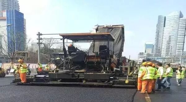

10、沥青摊铺机的选用
  对于路面较宽的路段,为了纵向接缝美观,本人认为用两台或多台同种型号前后错开10m左右行走比较理想,不主张12m以上的摊铺机一次摊铺,这是因为摊铺机越宽,通过中央分料器距离较长,对混合料产生的离析的可能性较大,在澳大利亚及欧洲一些国家就明文规定摊铺机不宜过宽,对于宽沥青路面,在澳大利亚也是采用多台摊铺机同时摊铺,如果沥青混合料产生离析,则对沥青路面的使用质量将产生较大的影响。局部地方细料或粗料过于集中,可能导致在同一路段内有的热稳定性差,有抗疲劳能力低的状况。
  此外,沥青表面层建议采用带双夯锤摊铺机,本人在其他省市包括河北、江西等省份了解,许多路面方面的专家都认为ABC摊铺机明显优于其他摊铺设备,这是因为ABC本身带双锤振捣器,摊铺后的沥青初始密度比较大,便于第一遍轻型压路机碾压路面不容易变型,并容易达到最佳碾压效果。
