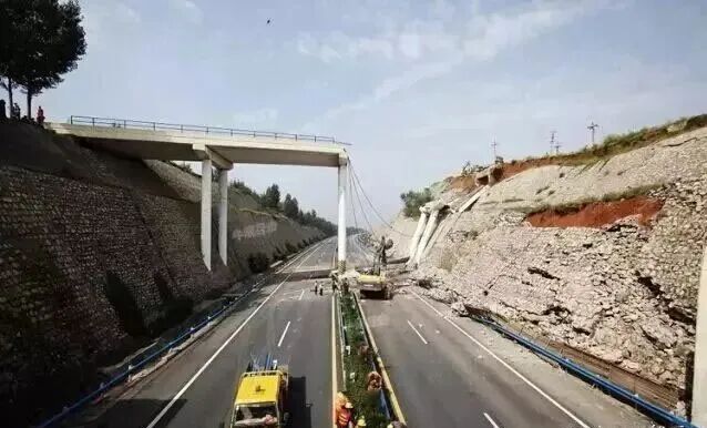

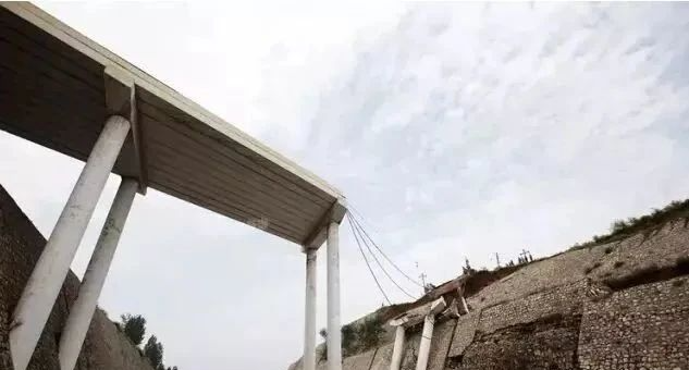

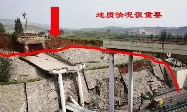

1、连霍高速公路跨线桥事故
垮塌时间为2011年9月21日上午10点,所幸没有造成人员伤亡及交通损失。本工程地质为湿陷性黄土,大概含水率在17%~20%的时候就产生液态流塑状,于是边坡整体失稳,全部坍塌,桥墩已经失去作用,导致桥梁垮塌。所以我们做桥梁工程的一定要懂地质,尤其是设计人员一定要有很深的地质学的基础。

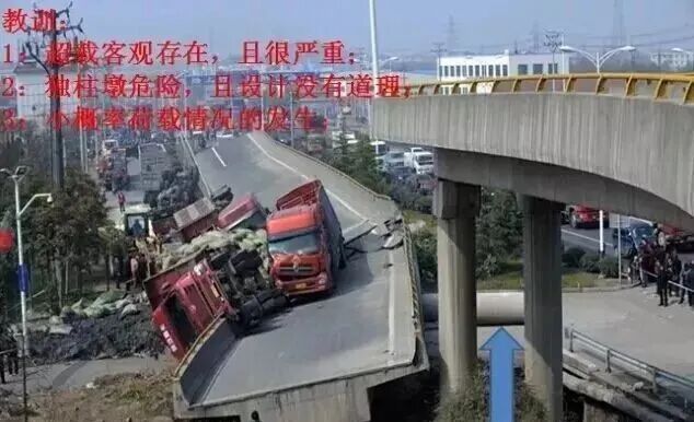

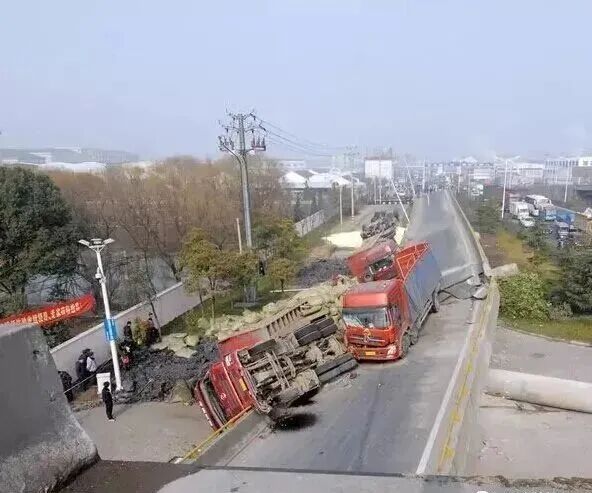

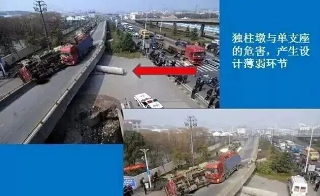

2、浙江上虞跨线桥坍塌2011年2月21日发生事故
此次事故主要是独柱墩的问题,上图箭头处是两个双柱墩,后面就都是独柱墩。这里面两个原因,一个就是独柱墩造成的,另一个就是车辆超载。很多设计人员对独柱墩的思考太大胆了,我认为我们对于新修的桥一定要按照客观存在的标准来做设计。

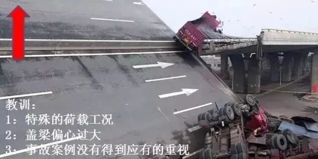

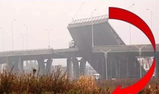

3、天津津晋匝道桥事故

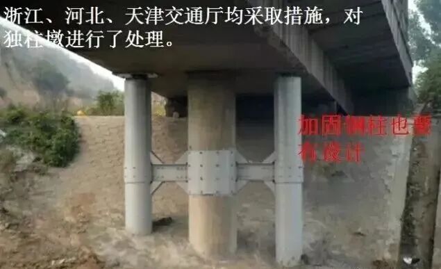

2009年7月15日,死亡6人。出事段在查超载,有一辆车逆行上桥躲避追查,于是所有的重车全部靠边,导致桥梁垮塌,造成6人死亡。如果说桥两边都走满了车,桥的刚度是够的,但都走一边就不够了,就是说出现了一个特殊的荷载,同时桥梁又是独柱墩,导致了桥梁的坍塌。所幸的桥梁底下铁路是一个疏港铁路,没有客运列车通过,否则会更加严重。同时对独柱墩进行加固处理也要进行严密的设计,不能只是把表面做足了,如图的加固钢柱,也是需要设计确认可行之后再进行施工。

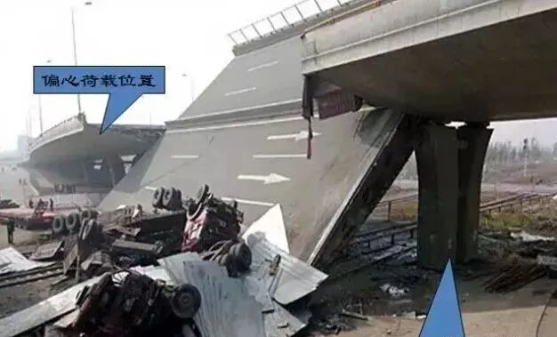

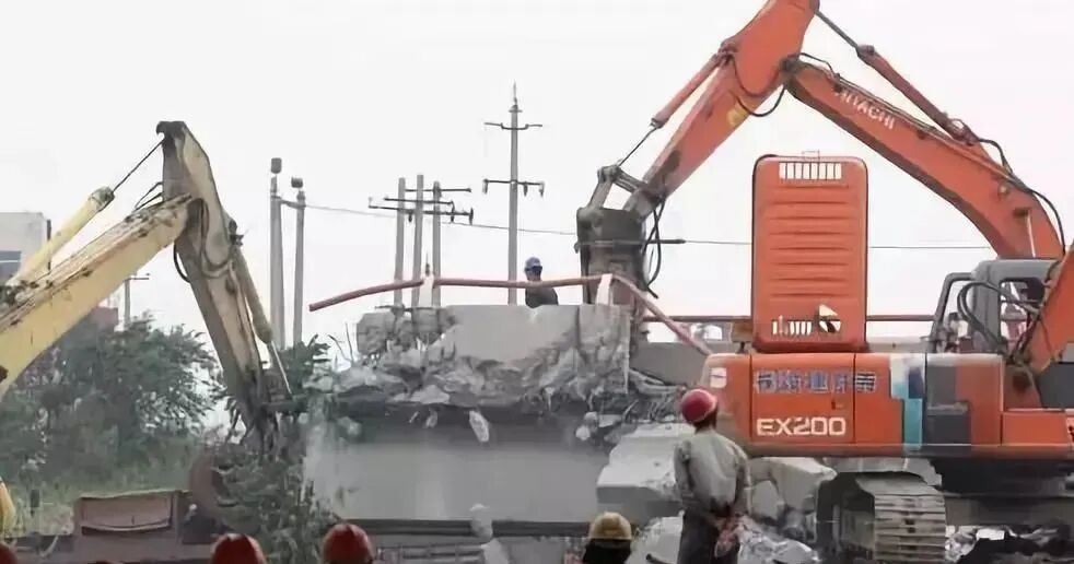

4、包头桥梁事故
这次事故发生时也是一辆超载车,桥梁车道三车道。事故发生在2007年11月15日早上4、5点钟,当时大概有3个150吨的三个运钢筋的车同时通过,偏心导致桥垮塌。实际上这桥梁刚度,质量相当可以,从图片中看,支撑点的位置偏了一些,而且太小了。
