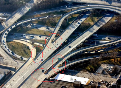

5)减速车道及分流点设计
设计时最为常见的问题主要集中在减速车道及分流点附近,这也互通式立交设计的重点和难点。
直接式减速车道的设计方法主要有两种。习惯设计法是从主线外侧车道中心开始,以一定的出口角采用直线、缓和曲线或大半径圆曲线偏出,这种方法具有较顺直的流出行车轨迹,符合驾驶员的习惯。另一种方法是20世纪90年代初从北美国家引进的,称流行设计法,即直接从减速车道起点(即1个车道宽的位置)开始,再以一定的出口角采用直线、缓和曲线或大半径圆曲线偏出。
习惯设计法主要有三个缺点:一是渐变段长度一般比减速车道长,主线转弯车辆开始偏离的位置不明显;二是定线时并不知道减速车道起点在哪里,需要计算;三是主线为曲线时减速车道起点处的出口渐变率不易控制,或大或小。流行设计法正好克服了习惯设计方法的缺点,即渐变段长度可以自由控制,与主线路基形成明显的折点,出口位置明显;定线时就定了减速车道的起点位置;出口渐变率直接控制,不存在或大或小的问题。事实上,只要将减速车道的起点反向延长,与主线外侧车道中心线相交,就是习惯设计法了。此外,流行设计法在双车道加、减速车道并设置辅助车道的设计时优势更加明显。
为了适应车辆顺适而平缓地从减速车道过渡到匝道圆曲线,一种最有效和最常用的方法是在匝道圆曲线之前设置一种两段缓和曲线运相连接的复曲线,在连接点处曲率半径相等,这种曲线叫刹车曲线。1993年在京珠国道主干线河北石安高速公路设计时从北欧国家引入刹车曲线,遗憾的是至今采用刹车曲线设计还不太普遍,主要原因是计算相对复杂一些。曲率平缓过渡的第二种方法是将第一段缓和曲线改为半径较大的圆曲线,使之成为卵形曲线。这种方法使用较为普遍,尤其是在主线弯道内侧更为有利。另外,还有一种方法是采用三次样条曲线,同样可以保证曲线的曲率连续,但使用较少,只是作为线元法设计的一种调整工具。
减速车道及分流点附近有许多指标控制,要完全满足这些指标并非易事。
(1)减速车道长度:规范规定的长度应视为最小值,设计中不少人认为是标准值而加以采用,长度明显不够;另一个问题是当主线纵坡大于2%时下坡减速车道长度末考虑修正(山区高速公路多见)。
(2)渐变段长度:由上述两种减速车道设计方法得到的渐变段长度都不会有大的问题。
(3)出口渐变率:规范规定的渐变率应视为最大值,设计中常见的问题是主线弯道内侧出口渐变率过小,而外侧出口渐变率过大。
(4)分流点曲率半径及缓和曲线参数:一是设计中不少人将“曲率半径”与“圆曲线半径”混为一谈,如主线设计速度为100km/h时分流点最小曲率半径为200m,就认为非要接一段半径为200m的圆曲线不可;二是缓和曲线参数符合规范要求,但分流点曲率半径又不符合规范要求,如图3所示,主线设计速度为100km/h时分流点AK0十129.62曲率半径只有189.27m;三是曲率半径和缓和曲线参数均符合规范要求,但分流点之后的缓和曲线长度过短,以至不能满足匝道超高过渡的需要。
(5)分流点附近竖曲线半径及竖曲线长度:凸、凹形竖曲线半径一般能满足设计规范要求,但竖曲线长度小于一般值甚至小于极限值的情况时有发生。应当指出:加速是减速的逆过程,加速车道同样可以采用逆向刹车曲线;由于合流点附近车速已经较高,其平纵面指标应尽量达到分流点附近的相应指标(如曲率半径、竖曲线长等),设计中往往忽视了这一点,认为规范没有要求而采用了过低的指标。

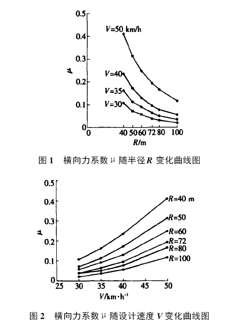

喇叭形互通立交环形匝道的设计主要有3 个特点: ? 互通式立交的最小技术指标( 如最小平曲线半径、最大纵坡、最大超高等) 基本上出现在环形匝道上,直接影响到行车的舒适性及安全性; 设计速度及圆曲线半径限制了环形匝道的通行能力, 但交通量达到多大时不能设环形匝道迄今未见权威论证, 经验做法是交通量一般控制在6 000 pcu/ d( 小客车) 以内; 由于布设左转弯环形匝道, 使立交占地面积大, 车辆绕行距离长, 当交通量较大时, 运行经济性受到影响。可
见, 环形匝道半径取值的大小直接影响到整个立交的服务水平和运营经济性, 因此, 研究环形匝道的半径取值有着现实意义。

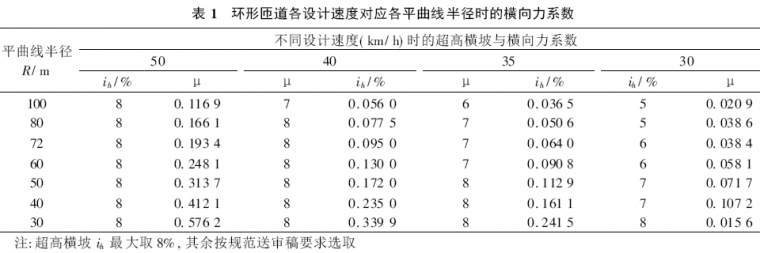

喇叭形互通立交环形匝道的设计速度是互通式立交中所有匝道中最低的, 但又是决定平纵线形设计的关键; 平曲线半径一般根据设计速度确定, 其值的选取应保证汽车行驶的安全性、稳定性和旅客的舒适性, 基于经典力学的分析, 用横向力系数?的大小评价汽车在弯道上行驶的稳定性。
环形匝道各设计速度对应各平曲线半径时的横向力系数如表1 所示。
根据表1 中数据可绘制横向力系数?随半径R及设计速度V 变化而变化的折线图( 图1、2) 。
分析图1、2 曲线变化规律, 可以得到:
( 1) 当V= 50 km/ h 时, μ随R 的减小迅速增大,其增大变化率是其他同类型折线中最大的, 说明V 越大, 随着R 的减小, 对μ的影响也越显著。
( 2) 当V = 40、35、30 km/ h 时, 3 条折线近似平行, 说明当V 降至一定数值时, 随着R 的减小, μ的增大变化率差不多。
( 3) 当R= 40、50 m 时, μ随V 的增大迅速增大,图中表现为其折线比其他同类型折线陡。
( 4) 当R= 72、80、100 m 时, 随着V 的增大, 折线变化趋于平缓, 说明R 越大, V 对μ的变化率影响越不显著。
文献表明:横向力系数μ= 0. 05 时, 汽车机件损耗及油耗均小, 旅客无明显的弯道感觉; μ= 0. 10时, 汽车机件损耗及油耗增加, 旅客有弯道感觉; μ=0. 15 时, 汽车机件损耗及油耗加大, 旅客向外侧倾斜的感觉比较明显, 一般认为μ小于某一值( 0. 1 ~0. 15) 时该曲线设计是安全的; 又根据经验调查, 当主线设计车速为120 km/ h 时, 驾驶员认为可以容忍的环形匝道最低速度为40 km/ h。
环形匝道设计车速直接影响环形匝道半径取值,而环道平曲线半径值直接影响匝道的形式、用地、规模和造价, 若从行车角度考虑, 如图2曲线变化, 半径越大越好, 但占地亦会越大, 无论在地形复杂的山区还是在人口密度大、用地紧张的发达地区, 从立交用地、路线长度、造价等工程角度和行驶时间、绕行距离、油耗等运行角度来分析都不具备优势。
通过以上定量和定性分析, 结合表1 中数据及图1 曲线变化规律, 作者认为, 喇叭形互通立交环形匝道可取某一较低的设计速度( 40~ 30 km/ h) 以满足汽车行驶的稳定性和地区综合经济效益要求。

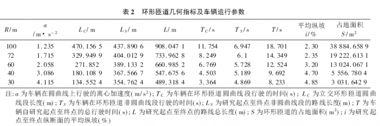

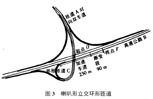

环形匝道的运行分析如图3 所示, 车辆由对向双车道A 匝道经环形匝道C 左转弯至高速公路B, 研究范围的起点O 为匝道A 与高速公路B 设计中心线的交点, 终点F 为加速车道渐变段终点, 并设环形匝道缓和曲线参数等于圆曲线半径, 即A = R。高速公路设计车速为100 km/ h, 环形匝道设计速度取40 km/ h, 对应的平曲线半径值取100、72、6 0、40、30 m。72 m 为规范送审稿要求圆曲线不设加宽最小值, 有的设计单位为了不在圆曲线内侧加宽而取该值。由上述起点O 至终点F 的行驶距离、行驶时间、匝道占地面积等指标按正常的车辆行驶状况计算出理论值见表2。
根据美国AASHTO规定, 当主线设计车速为100 km/ h 时, 变速车道上平均车速取80 km/ h, 当设计速度低于40 km/ h 时, 取平均车速等于设计车速。
分析表2 中数据, 不难发现:
( 1) 车辆在环形匝道上的行驶距离和运行时间均随半径的增加而增加。在正常的行驶条件下, 车辆行驶距离的差异, 主要是在环形匝道圆曲线段, 而在非圆曲线段行驶距离的差异相对较小。
( 2) 在正常的行驶条件下, 车辆行驶时间的差异,主要是在环形匝道圆曲线段, 而在非圆曲线段行驶时间差异相对较小。在自由车流情况下, 车辆在不同半径立交左转弯匝道的非圆弧段的行驶时间大致相同。
( 3) 纵断面的平均纵坡由于受环形匝道路线长度的影响, 随半径变化较明显。当半径小于60 m 时, 其纵坡不能满足规范送审稿中关于环形入口、出口匝道上、下坡段最大纵坡4%的要求, 故设计平面线形时必须兼顾纵断面。
( 4) 环形匝道的占地面积随半径的增大迅速增大。
( 5) 采用相对较大的环形匝道半径, 有利于行车的连续性和舒适性, 但是总的运行距离和运行时间都有较大的增加。
由此可见, 环形匝道的半径值直接影响到车辆行驶距离、运行时间及立交占地。

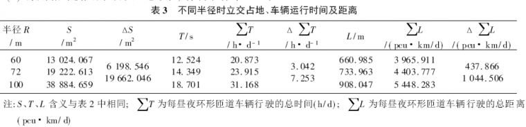

至于半径值可取多大, 主要从工程、行车经济性角度考虑。设环形匝道平均高峰小时交通量为600pcu/ h( 相当于立交交通量预测分析年限中期的交通量) , 取高峰小时流量比( 注: 高峰小时流量比为高峰小时交通量占全天交通量之比。一般取9% ~ 10%) 为10% , 则1 d 的交通量为6 000 pcu/ d。不同半径时立交占地、车辆运行时间及距离见表3。
从表3 可以看出:
( 1) R=72 m与R=60m 相比, 环形匝道占地增加了6198. 546m2 ; R=100 m 与R=72m相比, 环形匝道占地增加了19662. 046m2 , 说明半径的增加可引起占地成倍增加。
( 2) R= 2m与R= 60m相比, 每昼夜环形匝道行驶总时间增长了3. 042h, 行驶总长度共增加了437. 866km。若考虑立交分析年限为20年, 则环形匝道上车辆行驶总时间增长22 206. 6h, 行驶总长度增加3196421. 8km。半径越大, 行驶总时间增长越多, 行驶总长度增加越大, 车辆运行经济性也越差。
从汽车行驶稳定性角度出发建议:喇叭形互通立交环形匝道应取较低的设计车速, 推荐一般地区宜采用40 km/ h; 山区高速公路立交受地形影响较大可取40~ 30 km/ h。
根据表1 中数据V= 40 km/ h, 当R < 60 m 时, μ均大于0. 15 及表2、表3 的分析, 一般地区环道半径值宜采用60 m; 山区高速公路应结合地形环道半径可采用60~ 30 m。不仅能减少用地、缩短匝道路线长度以节约工程造价, 而且能减少车辆运行时间和运行费用。
