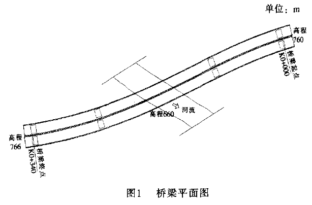

该桥位于西南地区某高速公路上,为跨越两个山岭的高墩桥,山岭底为一条30m宽的河流,两山山顶标高约为780m,河岸标高约为660m,间距约为300m, 桥梁桥墩设计为高墩, 墩身高52m~59.8m。桥梁标准横断面为24.5m,双向四车道,桥梁配跨为90m+160m+90m,具体情况见图l。

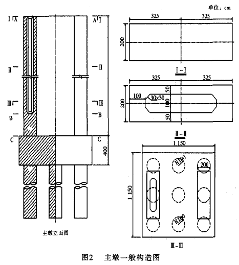

主墩采用空心式钢筋混凝土双肢薄壁墩,尺寸为6.5mx2mxH(长x宽×高),间距为6m,内空心尺寸为4.5mx1mx(H一3), 四周倒角为0.3mx0.3m,承台尺寸为11.5mxl1.5mX4m,具体详见图2。主要材料采用:墩身混凝_-EC40,承台混凝土C30,钢筋R235和HRB335。根据现场实际的地形条件,H计算值取59.8m(最不利情况下)。

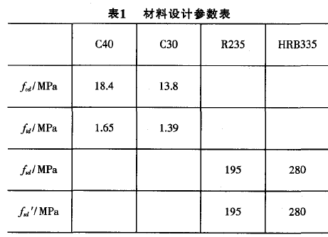

材料设计值见表1。薄壁墩主筋采用~b28HRB335,间距为lOom,荷载为
公路一I级。

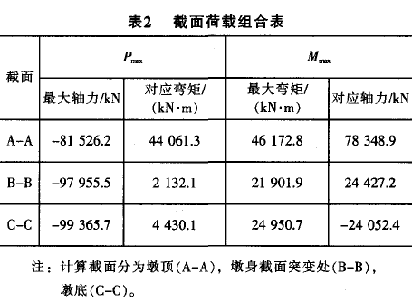

根据《公路桥涵设计通用规范》进行桥梁构件的承载力极限状态计算。截面荷载组合见表2。符号法则:压为正,拉为负。

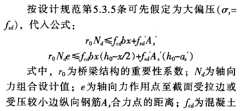

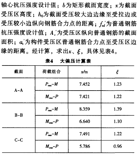

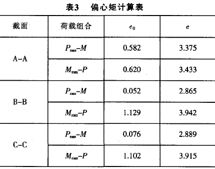

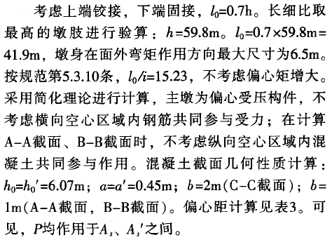

高墩偏心受压计算:

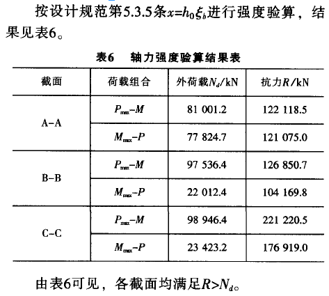

轴力验算:

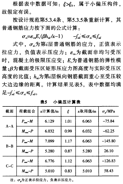

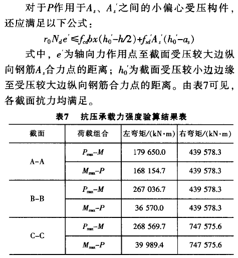

抗压承载力计算:
高墩为小偏压构件.按上述配筋方式及配筋率进行桥墩设计,墩身强度满足要求。
