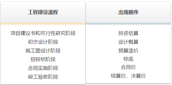

你能准确说出“估算、概算、预算、结算、决算”的区别吗?一个工程做下来,可能还是分不清楚。我们先来捋一捋这些名词出现的顺序:
一般情况下,结算是决算的组成部分,是决算的基础。决算不能超过预算,预算不能超过概算,概算不能超过估算。
