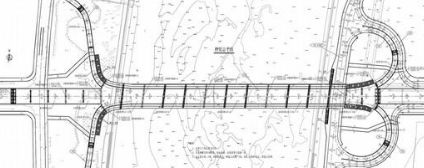

3、桥位平面图(特大、大、中桥)
桥位平面图中应标出桥孔布置、桥梁结构类型、桥梁中心桩号、起终点桩号、斜交角度、起终点方向,如果为跨线桥应表示出跨越关系。
桥位平面图采用公路平面总体设计图制作,应绘制有路基边坡、桥台锥坡、指北针,注中应注明采用的比例尺、所采用的高程系统,并说明改路改河情况。
如有改路、改沟、增设挡土墙等,图示和注中应明确。桥台锥坡根据实测横断面和地形图对照绘制。
比例:1:2000。

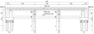

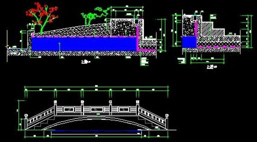

4、桥型总体布置图
①文字内容统一为:
注:
1、本图尺寸除标高、桩号以m 计外,余均以cm 为计;本图比例1:XXX。
2、上、下部结构及基础形式,是桥面连续或先简支后结构连续(如上部结构采用预应力混凝土先简支后连续组合小箱梁,桥跨布置为:NXD+N1XD1,下部结构桥墩采用桩柱式桥墩,桥台采用肋式桥台,钻孔灌注桩基础),当桥梁平面位于曲线上时,桥型图立面的下方增加“桥梁立面沿桥梁设计线展开”。
3、桥梁平面线形描述。墩台布置与曲线的关系:平行布置、法向布置、等角度布置等,直线上桥梁可略。有整体、分离变化的需注明变化方法和桩号,开口部设置。平面线形描述应包括本桥所处位置的线形,曲线桥梁应标明曲线参数及超高设置情况。桥梁纵面线形描述,纵断面描述需指出竖曲线的R、T、E 值。
4、支座、伸缩缝设置说明,需写明支座型号,伸缩缝型号;伸缩缝采用异型钢伸缩缝【40、60、80 型】、模数型伸缩缝【160、240、320 型等】及多向变位梳齿型伸缩缝,两套图纸同时提供,最后由业主确定。梁板根据需要设置伸缩缝预留槽。

④ 立面、平面以及立面、平面中河流和被交道路的表示桥下有河流的桥梁,立面图要注明测量水位(LW)、设计水位(1/100 或1/300SW);平面图中应绘制流向以及桥轴线与主流流向夹角,并示出河岸线。
平面中应标注桥梁设计线,桥梁中心线,并与高程一览表中表头一致;拼宽桥梁应在平面、侧面图中用虚线示出新老桥分界线,且以“老桥部分、新桥部分”字样加以说明。

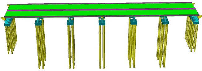

5、曲线桥梁墩台布置方式
⑴ 若为正交,无论直、曲线桥, 1 孔及3 孔(含3 孔)以下小桥可按平行布置。多孔大、中桥按径向布置。
⑵ 若为斜交,直线桥按平行布置,曲线桥有平行和等角度(墩台桩号切线方向)两种不同布置方式,跨数少、半径大的宜平行布置,跨数多、半径小的宜等角度布置。具体设计时,应根据以上设计原则并考虑尽可能减少板梁及盖梁形式(盖梁长度尽量统一),以简化设计方便施工。
⑶ 异形孔的板(梁)最大跨径应控制在相邻孔标准跨径之内,异形孔墩台方向与设计线的夹角均为各墩台与桩号处切线方向的夹角。
⑷ 板梁的预制长度应扣除现浇段长度,或在“注”中加以说明。注中应明确“现浇段长度”,面板布置图中应有八分点处悬臂长度,且应标明布梁基准线。空心板梁最大悬臂长度要求不超过50cm,组合小箱梁最大挑臂长度从板中算起不突破165cm(局部最大不超过175cm),湿接缝最小宽度要求不少于30cm,最大不突破100cm,上述数值尚应不突破所参照的板梁标准图所允许的最大能承受的设计宽度。
6、每联长度的确定
桥梁连续长度(一联长度)不宜太长。先简支后结构连续或简支结构:空心板、矮T 梁结构一般不超过100m。组合小箱梁、T 型梁结构一般不超过150m,对于单联桥,当曲线半径较大时,可放宽到200m 。

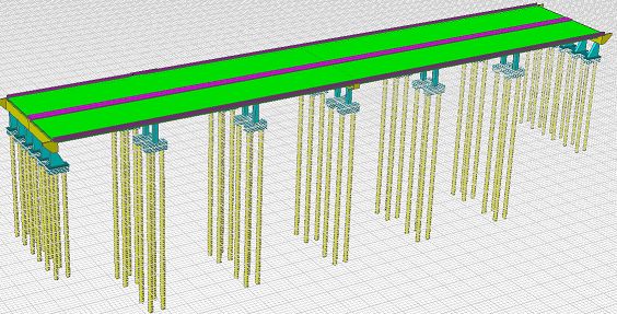

7、桥梁桩长的计算

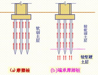

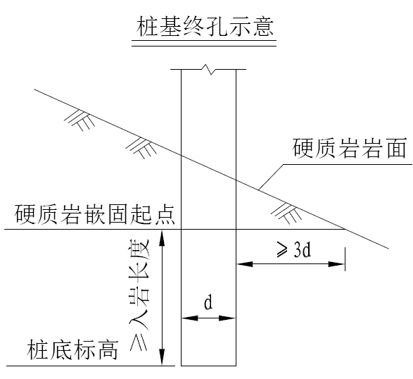

桩按承载性状分类为二类:摩擦桩和端承桩,嵌岩桩属于端承桩的一种。无基岩地质按摩擦桩设计;否则,按端承桩设计。
嵌岩深度按基础规范计算,一般不宜小于2.5d(d 为桩径),当桩基长度长于40m,受力接近摩擦桩时,入岩深度应考虑可减短。
桩的承载力容许值计算时,单桩轴向受压承载力容许值,桩自重与置换土(自重计浮力,置换土也计浮力)的差值作为荷载考虑。清底系数取值为0.7(详见《公路桥涵地基与基础设计规范》P39。
对位于陡坡(倾角≥30o)上的嵌岩桩,要保证桩基嵌岩计算起点所需距岩石坡面水平距离:
微风化岩3d,弱风化岩4d。并保证同一基础桩底标高差不大于10m,单根桩长度扣冲刷后最小入土深度不小于6d 和10m。进入弱风化、微风化岩层的桩基桩底沉淀土厚度不得大于5cm,其他土层
不得大于20cm。

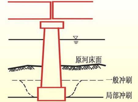

摩擦桩计算时,对位于冲刷河流上的桩基础要考虑河流的冲刷深度。对位于软土地基上的桩基础,桥台桩应考虑负摩阻力的影响。当考虑负摩阻力后,桩底比附近桥墩桩底深时,一般取和桥墩桩基相同的底标高。
端承桩承载力计算时,系数c1、c2 取用根据基础规范JTG D63-2007 表5.3.4,结合地质钻探描述并考虑施工爆破扰动因素合理确定岩石破碎程度,注意规范“注”中关于c1、c2折减条款,加以对照落实。桥梁桩基承载力计算时,当桩位处没有地质钻孔,参照临近钻孔情况进行计算时,应认真分析,取用合适的钻孔资料进行计算,确保桩基安全。

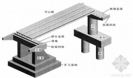

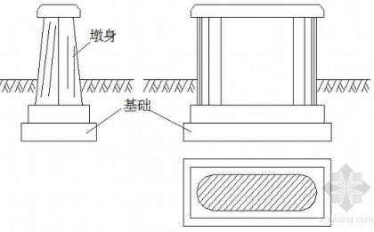

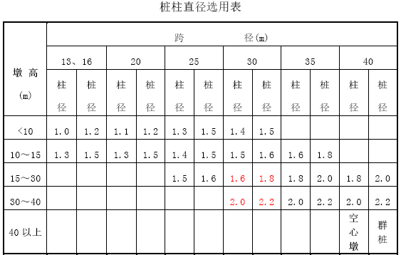

8、桥梁墩台一般构造图(柱式墩)
根据上部结构型式、跨径、角度一般从通用图中选用。但应注意墩台高度的适用条件。
基础型式根据地质条件采用扩大基础或桩基础,墩台采用扩大基础的先决条件:不仅要求基底承载力达到设计计算要求,并且要求地基承载力差异不宜过大,以免不均匀沉降,在山坡上的墩台应避免因基坑开挖,导致山体崩塌或滑动,桥墩、台基础均应进行偏心距、稳定性及地基承载力的验算;江河中的浅基础埋置深度应满足洪水冲刷的要求(慎用)。跨江、沿江桥的水中桥墩考虑冲刷等不利影响,建议采用桩基础。靠山墩台基础,桥跨布置建议伸入山体,锥坡设置应考虑桥台处地形,确保锥坡的稳定。此外,高墩、处于斜坡上且岩石层理与坡向一致时均不采用浅基础。
墩台盖梁宽度拟定、梁端深入盖梁的长度应满足《公路桥梁抗震设计细则》(JTG/TB02-01-2008)要求的所在震级需要的设置长度(若根据规范需要提高抗震等级的,则参照提高标准。第11.2.1条,简支梁梁端至墩、台帽或盖梁边缘应有一定的距离,其最小值a=70+0.5L,L为梁的计算跨径),特别值得注意的位置是桥台和设伸缩缝的桥墩位置。
桩柱直径的参考值如下表所示,为施工方便,一座桥梁的桩柱直径原则不宜多于2~3 种规格。当墩柱需考虑汽车、船舶桩基可能或者其他受力特殊要求时,墩柱尺寸应根据计算需要选定。
注:
⑴表中跨径30米、墩高超过25 米的,柱桩直径采用1.8/2.0米。
⑵墩高超过35 米的,结合纵坡、跨径、墩高分布、与初步设计工程量对比等具体情况,根据计算,必要时采用空心薄壁墩。
对于常见标准跨径预制板梁,连续桥墩、伸缩缝处联接墩应区分设计,墩台构造应体现支座垫石的立面布置间距、支座垫石的平面布置,对于组合小箱梁及20m 跨径空心板梁,连续桥墩处支座布置为单排,10~16m 跨径预制空心板梁、矮T 梁布置为双排。伸缩缝处联接墩,应标明双排支座的设置间距,对于伸缩缝两侧上部结构形式、跨径不同的,支座位置应考虑预偏心,消除墩柱在结构自重作用下的不平衡弯矩。
墩台构造图,注中应明确本桥墩所适用的墩台号,特大桥应明确适用跨径,结构形式,方便阅图。
矮T梁盖梁高度初定初步设计指导书基础上加高10 厘米,具体按新标准新荷载标准验算确定。
斜交角度大于25?(含)采用3 柱式、小于25?采用双柱式。
9、桥梁墩台一般构造图(空心薄壁墩)
墩高(计至盖梁顶)55米以下参照构造尺寸并进行验算。墩高超过55 米根据计算确定。空心薄壁墩每隔一定间距(一般不超过10 米)设置中横隔板一道,外轮廓设R10 圆角。

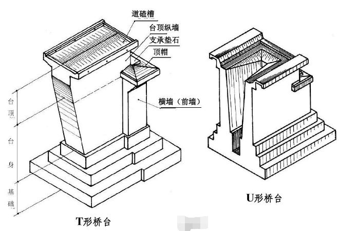

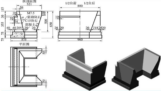

② U 型桥台及扩大基础
当持力层埋深小于5m 时,采用扩大基础;当持力层埋深大于5m 时,无论持力层如何均采用桩基础,但当桥孔净宽受到限制时可采用U 型桥台,U 型桥台高度一般不应超过12m。截面构造尺寸应满足《公路圬工桥涵设计规范》JTG D61-2005 第6.2.4 条规定。结构要求的承载力应通过计算确定,墩台基础均应进行抗滑、抗倾覆稳定性及基础偏心距的验算。基础底应有要求进入的持力层
及深度要求。
U 台扩大基础台阶高度:台身高度≤5m 每阶高差为75cm,襟边宽为30cm;台身高度>5m 每阶高差为100cm;扩大基础台前襟边宽为50cm,,基础的阶数和承载力要求应通过计算确定。U 台
侧墙内侧坡度为3:1,前墙背部坡度3:1,前墙外部采用斜坡,斜率为4:1~10:1,在空间不受限制的情况下,宜采用坦值。侧墙尾端根据地形情况、地基容许承载力确定采用斜墙或直墙,斜
墙坡率一般为4:1,侧墙端部高度为1m。前墙和侧墙应根据地形可做成阶梯状。位于陡坡上的U台,基础应根据地形变化,增设台阶。
U 型桥台侧墙设75cm 厚(高度不少于100cm)的C30 钢筋混凝土压顶,台身、侧墙、基础采用C25 素混凝土,跨路桥台台身均要求采用料石镶面,镶面层厚度30cm,说明中应说明并要求料
石按一丁一顺布置。整体式U 型台内侧侧墙取消,侧墙取消后的前墙应按一字墙验算。当U 台高度大于8 米,前墙与侧墙的内角设置承托加强。
U 型台锥坡放坡比例为1:1.25。
U 台尺寸(桥台背墙宽50cm,牛腿宽30cm)
板梁简支端伸入台帽边缘距离应满足《公路桥梁抗震设计细则》(JTG/T B02-01-2008)要求。
对于连续结构,扩大基础应位于基岩上,特别是一联内不得桩基础和扩大基础混用,除非扩大基础落在弱风化岩层上。
需要设置桩基的U 台,基础采用C25 钢筋混凝土,桥台前墙一般设计为外倾斜坡度6:1~4:1 的俯斜式坡面,承台厚度宜不小于1.5m,桩基直径不小于1.2m。施工图阶段基础顶部及桩顶应按承台要求设置钢筋网,桩基间距大于3D,需按照规范要求考虑设置吊筋,并验算基底偏心距。重力式U型台在高出地面线的前墙面和露出锥坡外的侧墙面上,应设置泄水孔,做好排水设计。

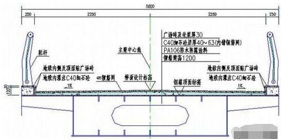

② 桥面铺装:桥面铺装采用C50 砼,桥面铺装钢筋采用D10 冷轧带肋焊接钢筋网,间距10cm×10cm,其主要技术指标为:强度标准值为550Mpa,伸缩率≥8%,冷弯180°D=3d,并满足GB13788—2000《冷轧带肋钢筋标准》,用钢量为12.34kg/m2。冷轧定型钢筋采用扣接法搭接,搭接长度为20cm,相邻网片错开50cm 搭接,接头应设置在受力较小处。其余按《钢筋焊接网混凝土结构
技术规程》施工。
连续梁采用10cm 厚沥青砼层,采用10cm 厚沥青砼,对于悬臂现浇的连续梁在计算中应考虑因调平层增加3~5cm 沥青砼的重量。其他桥型铺装层厚度:预制组合小箱梁、预制T 型梁、预制空心
板为10cm 厚C50 钢筋混凝土调平层+10cm 沥青混凝土。现浇箱梁顶面或预制板梁混凝土层顶面喷涂防水层,防水层不标注防水层厂家型号。

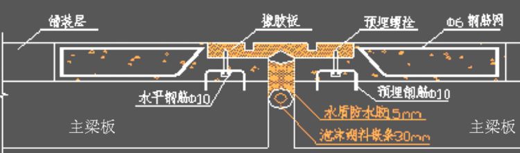

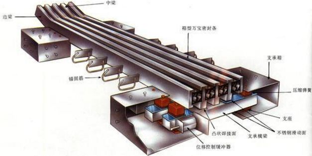

④ 伸缩缝:根据连续长度确定型号。伸缩量按照0.6?L?1.2+10(mm)估算确定,L 为桥梁伸缩长度,以米为单位。
单跨简支结构桥梁采用40 型,40<L≤60m 采用60 型,60<L≤80m 采用80 型(空心板梁单长度最大放宽到100m),100≤L≤150m 采用160 型(L 为墩台伸缩量关联的联长,桥台取联长一半,
桥墩处去相邻联联长一半之和)。桥墩和桥台应根据伸缩量的不同采用不同的伸缩缝型号。
80 型以下(包括80 型)采用异型钢伸缩缝,80 型以上采用模数式伸缩缝或多向变位梳齿板伸缩缝,提供两套设计图纸,实施中由业主定,伸缩缝预留槽保留设置。
大跨径桥梁根据结构需要,计算后确定所需设置宽度,梁端应考虑伸缩缝安装槽口的需要,翼缘板下缘考虑局部加厚。
小箱梁、T 梁尽量采用160 型和80 型伸缩缝,空心板、矮T 梁采用80、60 或40 型伸缩缝。

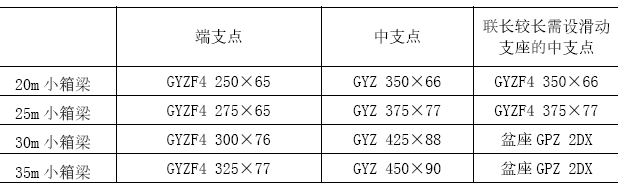

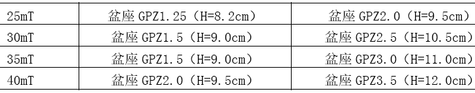

⑤ 支座:T 梁采用盆式支座,现浇箱梁采用球形钢支座,小箱梁、空心板或矮T 梁采用普通板式橡胶支座。对多跨一联板梁,在联端(设伸缩缝处)设置四氟滑板橡胶支座。当采用一联长度5x20m、5x25m、5x30m、4x40m 时,在联端(设伸缩缝处)设置四氟滑板橡胶支座,当联长超过上述长度时,在此范围外其他临近伸缩缝处桥墩均采用四氟滑板橡胶支座。单联桥跨较多的,支座选择应考虑能否满足梁板变位要求,加强计算工作。施工图阶段应注意支座设计型号的选用尚应和角度有关,当角度达到20度(含20度),矩形橡胶支座不适宜选用,应采用圆形支座。
注:1、小箱梁非连续端四氟滑板支座考虑支座钢板厚度2.9cm;连续处板式支座考虑支座钢板厚度1cm,四氟滑板支座考虑支座钢板厚度5.7cm。
2、T 梁考虑支座结构高度H 外,应另外考虑支座结构顶(梁底预埋的)钢板厚度1.5cm,即垫石顶到梁底的高度=H+1.5cm:垫石+支座的高度应能满足公路运营期间更换支座的要求。

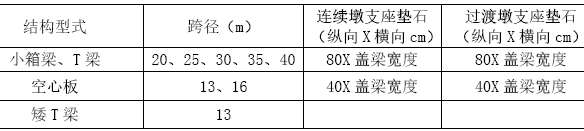

现浇连续箱梁支座垫石和支座高度总和不宜小于35cm,平面尺寸比盆式支座一侧大10cm 并取整。空心板支座、垫石、三角垫块、调平钢板总厚度按照20cm 控制,组合小箱梁、T 梁支座、垫石总厚度、三角垫块、钢板等合计总厚度按照30cm 控制。橡胶支座的支座垫石与墩台盖梁混凝土相同采用C35 砼,盆式支座的支座垫石采用C40 砼。常见结构垫块尺寸见下表。
注:边梁支座垫石宽度为2倍边梁梁中心线到挡块内侧距离
注:上述数值均为正交时的长度。有斜交角度的需考虑斜长。空心板板端横桥向支座间距为85cm。伸缩缝处支座中心线至梁端距离,13~20m 跨径为33cm,连续桥墩处13m 跨径双排支座间距
为2X40cm,16m 跨径双排支座间距为2X43cm,20m 跨径连续桥墩处采用单排支座,临时支座中心线间距为2X45cm。
组合小箱梁梁端支座横桥向间距为:50cm。20~30m 跨径组合小箱梁支座中心线伸缩缝处距离联端30cm。组合小箱梁连续桥墩处临时支座中心线间距为:50cm;T 梁支座中心线距伸缩缝处25 米跨径间距为50cm,30、35 米跨径为60cm、40 米跨径为64cm。
13 米矮T 梁伸缩缝墩支座型号为GJZF4 150x250x37(斜交角0~15?)、GYZF4 200x37(斜交角超过15?);连续墩处支座型号为GJZ150x250x35(斜交角0~15?)、GYZ 200x35(斜交角超过15?)。伸缩缝处支座中心线至梁端线距离为**厘米(斜长)、连续墩处双排支座中心线间距为**厘米(斜长)。

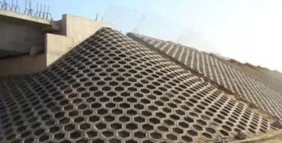

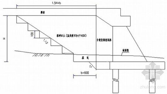

⑧ 锥坡:桩柱式桥台、肋式桥台宜采用1:1.5 锥坡(正交),重力式桥台路肩边缘第一个8m 高度内不宜陡于1:25,8~12m 内不宜陡于1:1.5。锥坡顶点统一设置在距耳墙尾端75cm 处。重力桥台锥坡坡脚以不超过前墙外侧为宜,对于台前设置道路的情况,应根据道路宽度需要设置锥坡挡墙。有斜交角度的,需除以sinα。
锥坡数量包括台前溜坡及两侧坡脚。桥台两侧设置人行踏步,台前溜坡设检修平台。采用挡墙边坡路段的桥梁锥坡应设过渡段以和路基边坡一致。
当台后填土高度为8.0~11.0m 时,台前溜坡与盖梁前缘相交处设3.0m 宽反压护道,当填土高大于11m 时,设5.0m 宽反压护道。顶高8.0m 处的2.0m 宽平台及以下的1∶1.75 边坡坡度与路基相同。

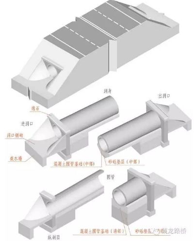

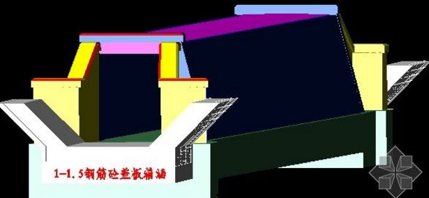

14、涵洞
⑴涵洞孔径一般大于等于1.5m,对于倒虹吸圆管涵的直径不应小于1.0m,孔径大小应满足排灌流量及养护需要。
⑵钢筋混凝土盖板涵一般适用于流量较大或兼行人的涵洞,涵位宜设在地质条件较好的山坡坡脚附近,但涵身开挖量不宜太大。
⑶钢筋混凝土圆管涵一般适用于流量较小的涵洞。
⑷当填土较高时,涵洞的强度、地基强度等应进行验算。涵洞的沉降变形宜与相邻的路基相协调,涵洞的过水断面应考虑沉降的影响。

1、上部结构:预应力混凝土结构(空心板、小箱梁、T 梁、矮T 梁、现浇箱梁):C50 砼支架施工的普通钢筋混凝土连续箱梁结构:C40 砼预应力混凝土预制板梁结构桥面调平层、桥面连续:C50 砼预制或现浇普通钢筋混凝土板梁及其调平层:C40 砼伸缩缝:C50 聚丙烯纤维混凝土。
2、下部结构:常规墩、台盖梁及挡块,垫石、耳、背墙、牛腿、墩柱、肋台台身、U 台台帽、搭板、枕梁、U台侧墙顶1.0m 范围、中系梁、护栏:C35 砼;预应力盖梁采用C40 砼,球型钢支座垫石采用C40砼。底系梁、钻孔灌注桩、扩大基础、U 台侧墙下部、U 台台身及基础、承台:C30砼空心薄壁墩墩身及盖梁:C40。
