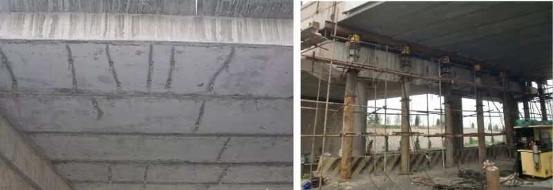

空心板病害原因分析

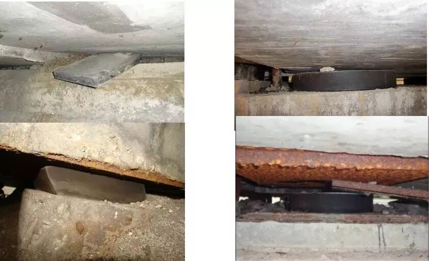

空心板梁的病害不是独立的,而是相互影响、相互制约的。譬如最常见的病害支座脱空危害较大,支座脱空势必造成其他支座反力增大,超过支座承载能力,易引起支座本身的损坏;支座脱空会大大增加板梁横向弯矩,易引起板梁板底纵裂;支座脱空对铰缝的工作状况会产生不利影响,会加剧铰缝损坏,进而会形成单板受力,最终造成对板梁本身的损伤。
1、设计原因
广东省空心板通用图中,对铰缝的验算理论不完善,原设计中采用铰接板理论计算铰缝剪力较实际作用偏小忽略了铰缝与预制空心板接触面之间的粘结作用。
空心板铰缝破损引起的“单板受力”问题是空心板简支梁桥最常见同时也是最致命的病害。这一病害不仅直接导致梁体开裂,降低结构的承载能力与耐久性,同时还会引起和加速桥梁其他病害的产生和发展。
在我国,目前还没有明确规定铰缝如何进行抗剪计算,在以往的计算中,通常是以将铰缝混凝土看作圬工材料,按圬工结构(《圬工规范》)直接受剪来计算铰缝抗剪强度。由于《圬工规范》未考虑铰缝属于先后浇混凝土粘结,导致铰缝抗剪承载力计算值往往远远大于其设计值。
2、施工原因
铰缝浅而窄,不利于铰缝混凝土的振捣,导致混凝土不密实,强度达不到要求。
板梁铰缝接触面混凝土未进行粗糙处理,或凿毛后没有清除松动混凝土块,从而降低了预制板与铰缝混凝土间的粘结强度。
铰缝混凝土浇注前,应将梁体侧面湿润,否则新老混凝土接触面粘结性能较差。
支座安装不平导致支座脱空,形成“三条腿”现象。车辆通过时造成空心板的振动,使铰接缝混凝土处于很不利的受力状态,久而久之,铰接缝混凝土逐渐破碎脱落。
施工时对整体化层内的钢筋网位置控制不准等原因对铰缝也有不利影响。
3、运营因素
重载运输现象越来越严重,重载车辆对小跨径桥梁的影响尤为显著。
板梁损伤降低板梁刚度,又会反过来影响荷载的横向分布,从另一方面增大铰缝的内力
行车轨迹固定,车辆荷载的反复作用下某些预制板铰缝更易发生疲劳破坏。

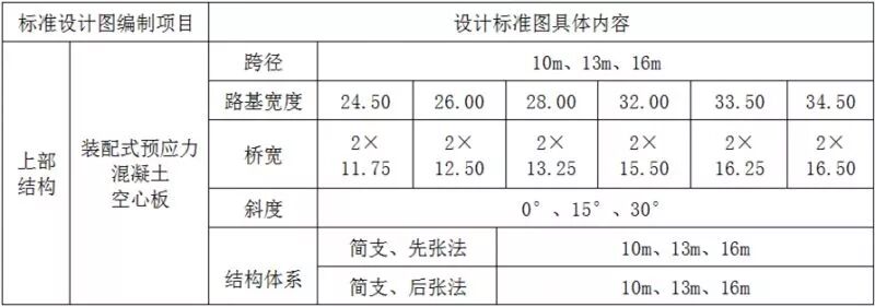

空心板桥标准通用图
(一)通用图编制体系

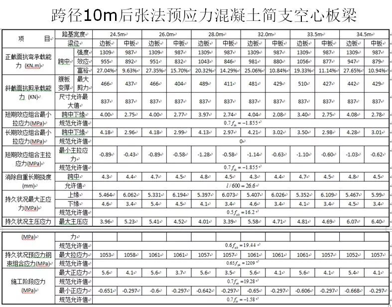

 装配式预应力混凝土空心板通用图编制体系如下表:

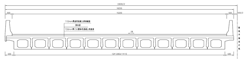

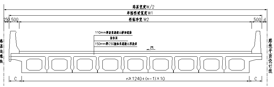

(二)横断面布置

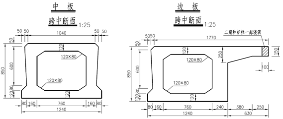

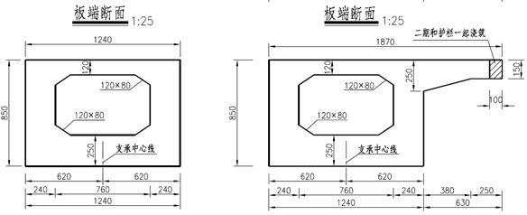

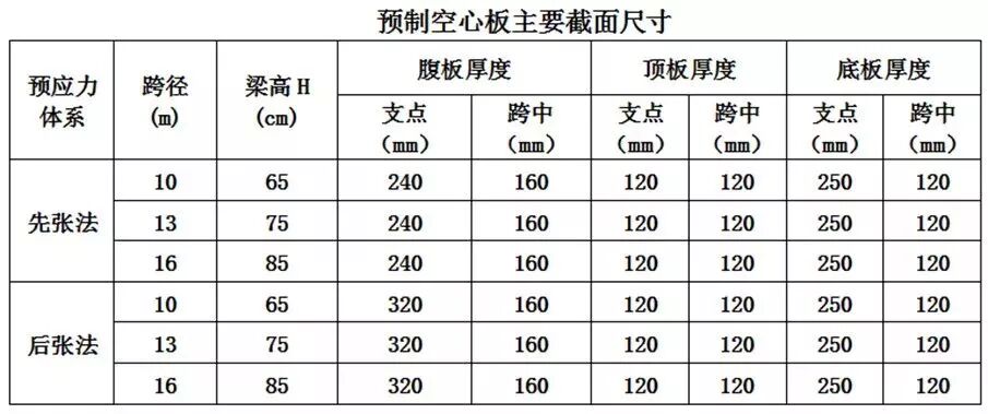

(三)主要结构尺寸
空心板顶底面均水平,空心板板宽按124cm设计。对于后张法空心板,跨中区段空心板腹板厚度为16cm,顶板、底板厚度均采用12cm,端部腹板厚度加厚为32cm,底板厚度加厚为25cm。对于先张法空心板,跨中区段空心板腹板厚度为16cm,顶板、底板厚度均采用12cm,端部腹板厚度加厚为24cm,底板厚度加厚为25cm。
(四)设计要点

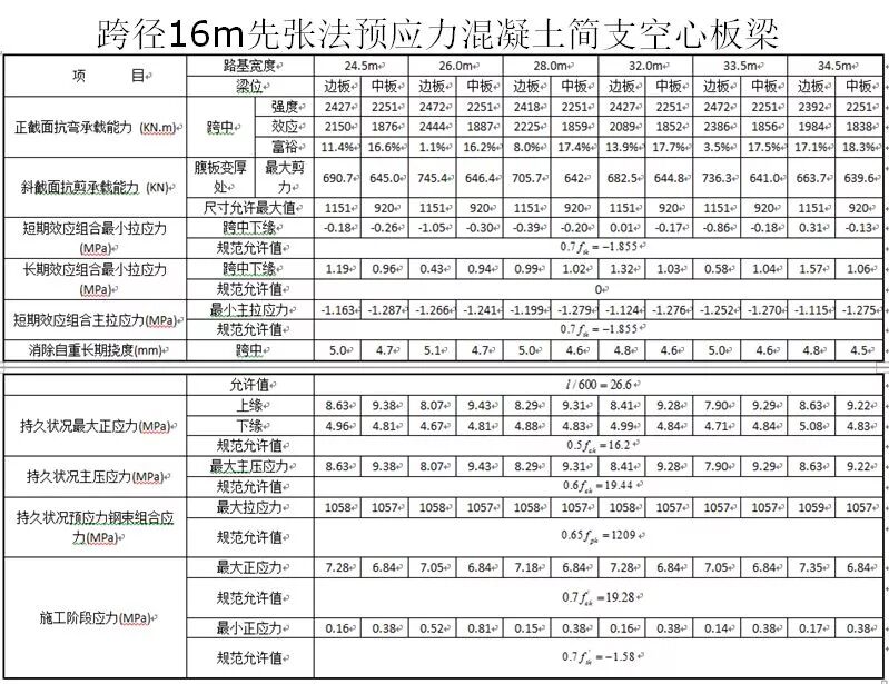

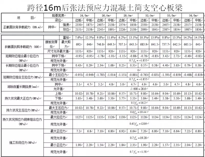

1、标准图结构体系为先简支后桥面连续的体系,按部分预应力混凝土A类构件设计。150mm、面C50混凝土整体化现浇层中计入75mm参与结构受力。
2、结构设计采用不同的软件进行分析,荷载横向分配系数按铰接板、刚接板法两种计算方法进行对比分析,取大值控制设计。

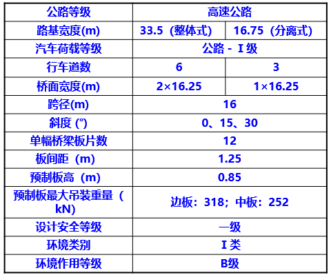

(一)技术指标

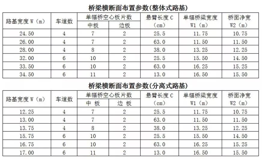

以16m跨径,路基宽度33.5m为例
(二)结构布置与构造

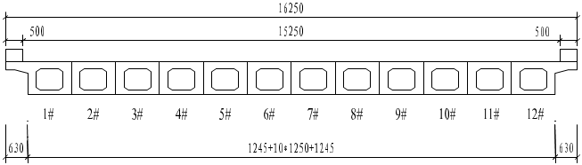

上部结构标准横断面图(33.5m整体式路基)
上部结构标准横断面图(34.5m整体式路基)

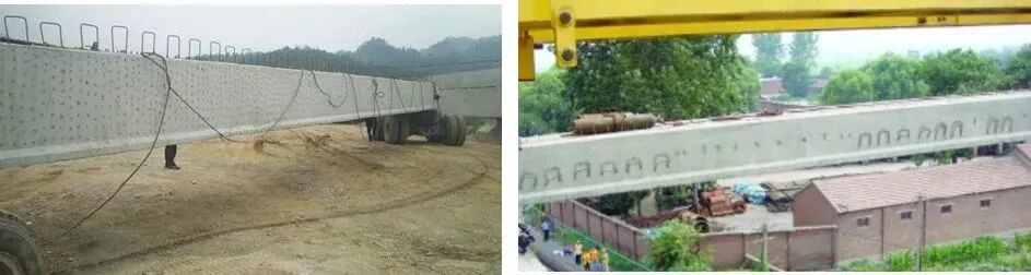

上部结构主梁的施工分为三个阶段:
预制主梁:
1)后张法:首先预制空心板梁,待空心板混凝土强度和弹性模量达到设计强度的85%后,且混凝土龄期不小于7d时,方可张拉预应力钢束 。
2)先张法:首先张拉预应力束,然后浇筑预制空心板,待混凝土立方体强度达到设计混凝土强度等级的85%后,且混凝土龄期不小于7天时,方可放张。
板梁安装,现浇绞缝和整体化层:存梁60~90天后,安装板梁,并浇筑绞缝和整体化层等。
沥青混凝土桥面铺装和附属设施的安装。

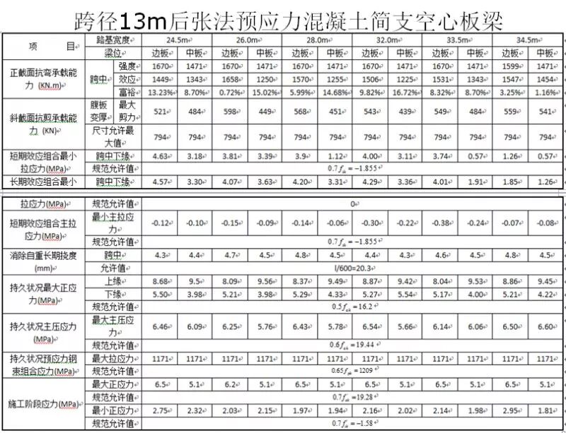

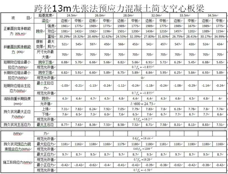

(四)计算要点
根据结构的施工方案特点,按照下述内容进行结构受力分析:施工阶段由预制空心板梁承担自重、预应力、绞缝和现浇整体化层重量等作用效应;成桥阶段,考虑绞缝和一半厚度的整体化层(75mm)参与结构受力,承担桥面铺装、栏杆、汽车荷载和温度荷载作用。
采用midas civil计算分析程序建立单梁模型进行分析计算,并用桥梁博士计算程序对结果进行了校核;
平面杆系采用荷载横向分布系数的方法将空心板简化为单块板进行计算,荷载横向分布系数采用铰接板法和刚接板法计算。
验算内容按预应力混凝土A类构件的有关规定执行。

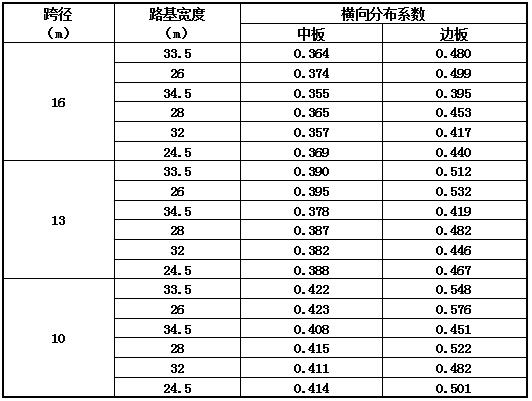

(六)横向分布系数计算
空心板梁整体化现浇层厚度150mm,考虑整体化现浇层的一半厚度参与结构受力,并按设计图纸中桥面布置情况,建立以下横桥向计算模型。以16m跨径,33.5m路基宽度为例,计算模型见下。其他跨径计算方法相同。
空心板梁横向分布计算模型(单位:mm)
荷载横向分配系数采用铰接板法和刚接板法两种计算方法对比分析,取其中大值进行控制设计。

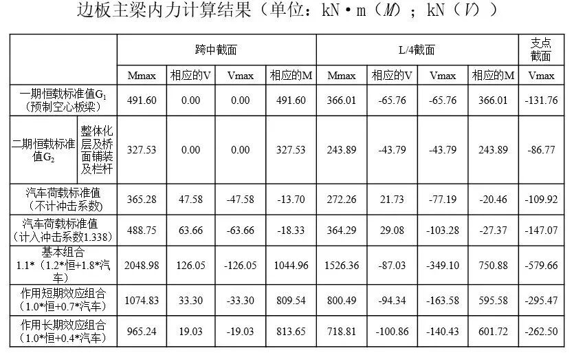

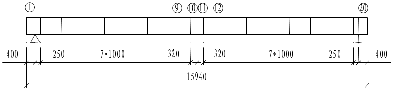

(八)主梁内力计算
以16m跨径,33.5m路基宽度装配式后张法预应力混凝土板梁为例,其主要计算过程包括以下部分:
基于结构基本数据,将简支空心板结构划分为20个单元21个节点,见下图。选择跨中截面、L/4截面和支点截面(剪力为距支点一个梁高处)作为计算控制截面。
单元离散图

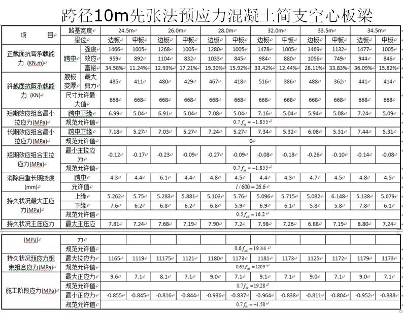

(九)持久状况承载能力计算
正截面抗弯承载力验算
取弯矩最大的跨中截面进行正截面抗弯承载力计算
荷载基本组合表达式
正截面抗弯承载能力验算

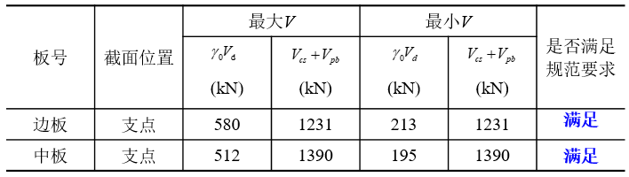

斜截面抗剪承载力验算
按照《公路桥规》规定,对于预应力混凝土简支梁应选取截面变化点和距支点h/2处的截面进行斜截面抗剪承载力验算,结合本桥实际构造特点和配筋情况,选择L/4截面和支点截面作为验算控制截面。
斜截面抗剪承载力验算

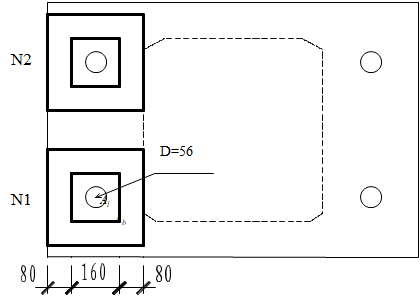

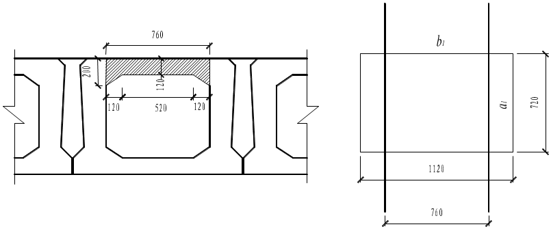

根据对两束预应力钢筋锚固点的初步分析,N1钢束的锚固端局部承压条件最不利,现对锚固端进行局部承压验算,下图为N1钢束锚固端的计算图。由于设计图中缺少预应力锚固端和钢垫板的详细尺寸,因此参考类似工程的设计资料,假定钢垫板尺寸为160mm×160mm。
1)局部受压尺寸要求
配置间接钢筋的混凝土构件,其局部受压区的尺寸应满足下列锚下混凝土抗裂性计算的要求:
计算结果
                           =1233.202×103N
                           =1233.2kN>图片
计算表明,局部承压尺寸满足要求。

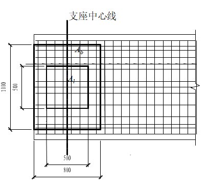

(十三)支座局部承载计算
空心板梁中板和边板支座局部区域配筋相同,根据上部结构计算结果可知,边板支座反力较大,因此选择对边板支座区进行局部承压计算,建立支座区局部承压计算图。
1)局部受压尺寸要求
计算结果
                       =13024×103N
                       =13024kN> >图片
计算表明,局部承压尺寸满足要求。
