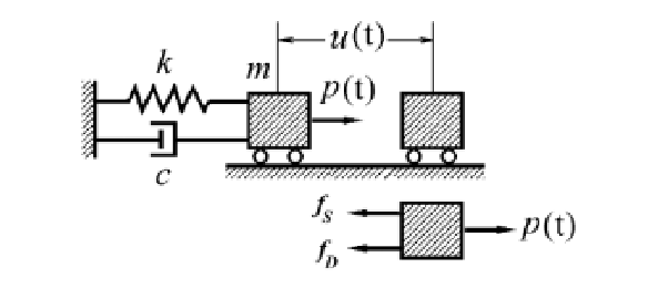

1、单自由度体系运动方程:
 其中:
  惯性力图片,对应作用效应为动能图片;
  阻尼力图片,在结构变形过程中能量耗散图片;
  弹性恢复力图片,对应作用效应为应变能图片;
  外界动力荷载图片,对应作用效应为能量输入图片。
2、根据力的平衡原理,动力平衡方程为:
3、根据能量守恒原理,能量守恒方程为:
