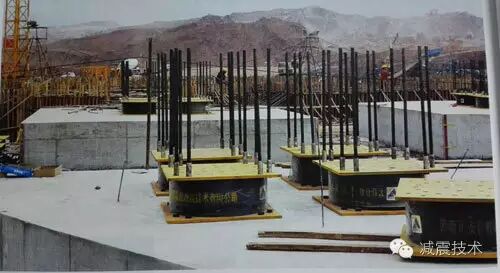

建筑中的隔震垫安装

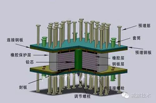

隔震建筑主要采用橡胶支座隔震,橡胶隔震支座能减小地震作用,消除或有效减轻结构或非结构的损坏,从而起到隔离消减地震能量的作用。从技术角度讲,建筑基础隔震技术是在建筑上部结构与基础(或下部)结构之间,设置可以人为改变结构体系振动特性的隔震系统,使建筑物上部结构与地基“隔开”,“隔断”地震能量向上部结构的有效传递路径。实际上是通过隔震层的水平向大变形运动消耗掉大部分地震能量,减轻上部结构所受到的惯性地震作用,有效降低地震引起的结构加速度反应、减小层间剪力及相应的剪切变形。与以往的建筑结构抗震设计,采用隔震技术的建筑物具有以下优点:①提高地震时结构的安全性;②设计自由度增大;③防止内部物品的振动移动和翻倒;④防止非结构构件的破坏;⑤抑制振动的不适感;⑥可以保证机械器具的使用功能。从经济角度讲,抗震设防烈度越高,采用隔震措施所获得的直接经济效益就越明显。以采用叠层橡胶垫隔震技术为例,以达到相同的抗震能力为衡量标准,当抗震设防基本烈度为9度时,与相同规模的非隔震建筑相比,隔震后建筑物的平均土建造价最高可节省约15%一20%;8度时,最高可节省土建造价约10%;7度时,基本不节省造价,或造价略有增加约1%一5%左右;6度时,土建造价增加约10%。虽然上述比较是以达到相同的抗震能力为衡量标准,但实际上6、7度设防时,采用基础隔震措施后,房屋的实际抗震能力已远大于相同不隔震建筑的抗震能力,其所带来的安全储备大幅度提高(可提高2一10倍)。在隔震设计时,要经过计算,进行多方案比较选择最佳方案。不经过计算而直接采取隔震措施,有时会导致隔震效率不高或者不经济。当处理不好时,还可能产生共振,不仅无益还会加大震害。
隔震支座解剖图

根据隔震形式的不同,建筑隔震技术分为基础隔震和悬挂隔震。基础隔震就是在建筑物或构筑物的基底设置隔震装置。基础隔震概念最早是由日本学者河合浩藏于1881年提出的。主要有以下几种方式:①橡胶支座。它是由多层橡胶和钢板相互叠加而成,在施加竖向荷载时,由于橡胶受到钢板的约束,不会产生很大的横向变形,即具有很强的抗压能力;水平方向有很大的变形能力,在地震作用下,橡胶垫可以隔离水平方向的运动分量。最初是在1965年用于伦敦的地铁车站上面的建筑,采用多层橡胶支座防止了地铁的振动传给上部建筑物。②铅心橡胶垫。它是对橡胶支座的一大改进。在橡胶支座中心钻孔,插入一个铅芯,利用其塑性变形能力把支座的临界阻尼从3%增加到10%~15%。因此,在低阻尼要求的情况下,可以不使用阻尼器。③柔性桩结构。它是采用立在套管中的桩来隔震,桩顶铰接,使桩在水平方向有一定的柔性,套管和桩之间有一定的间隙,使桩可以在套管中变位,将结构与可能发生有害地震的土层分开。当桩顶安置阻尼器时,可构成有效的隔震基础系统。
