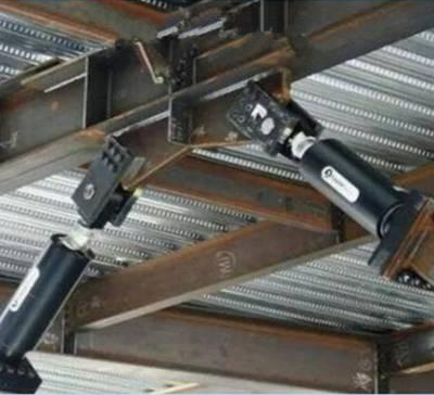

消——消能减震结构的抗震是通过附加消能减震装置与主体结构组成一个新的结构系统,这一新的结构系统的消能能力和动力特性与原结构相比有较大变化,使得主体结构承受的地震作用显著减小,消能减震装置作为专门的分灾子系统来耗散地震能量。

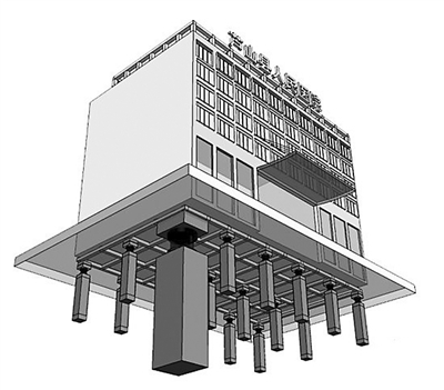

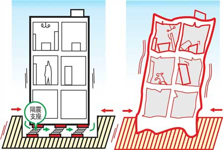

芦山县人民医院隔震示意图(叠层橡胶支座)
隔震与消能减震

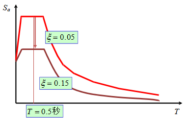

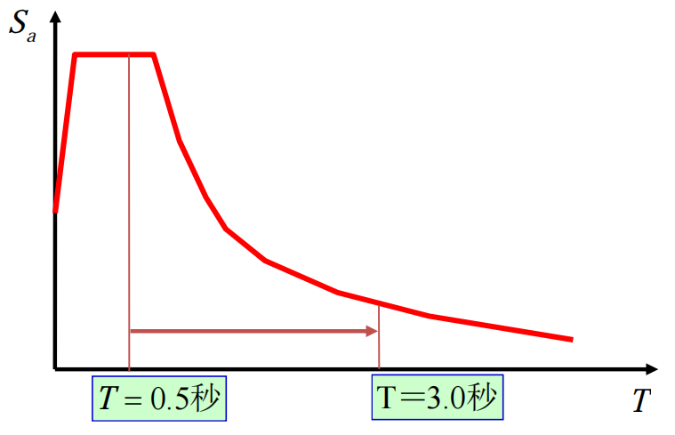

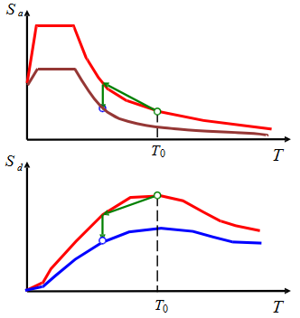

根据反应谱理论:延长结构周期——降低加速度响应——降低地震剪力——减少结构受力。隔震层可减小地震能量输入,减小上部结构的地震响应。

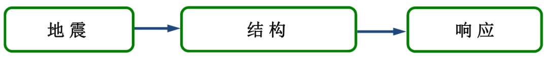

隔震控制系统原理

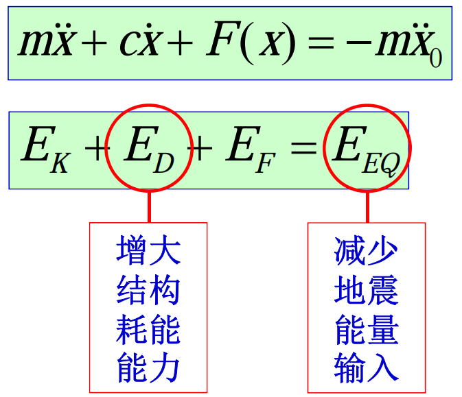

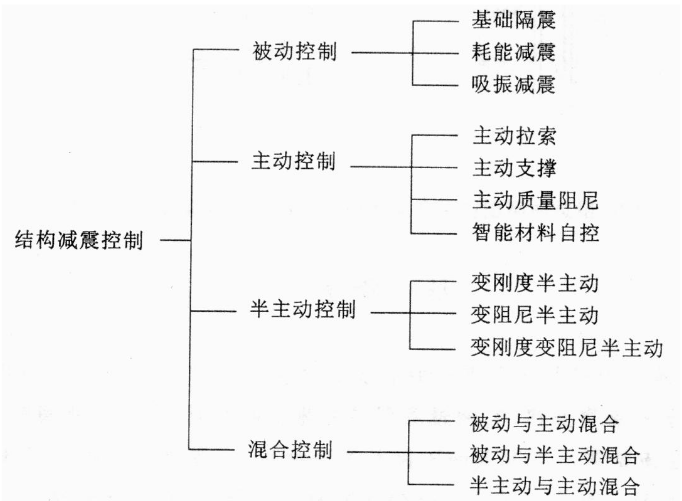

减震是工程结构抗震的一个新领域,包括消能减震,各种被动控制、主动控制、混合控制等。
减震系统通过消能减震装置改变结构的动力特性,使结构的震(振)动反应明显衰减,有效的保护结构及内部设施在强震中的安全;或使结构满足更高的减震(振)要求,提高结构性能。

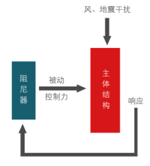

结构振动被动控制系统原理
增加阻尼控制系统位移,阻尼器可抑制振动的增长,并使结构迅速停止振动。

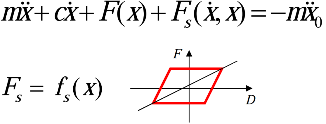

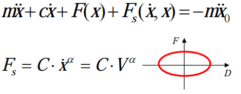

根据耗能器耗能的依赖性分:速度相关型(如粘弹性阻尼器和粘滞阻尼器)和位移相关型(如摩擦耗能器、钢弹塑性耗能器和铅挤压阻尼器)等。
速度型阻尼器减震结构动力学方程
位移型阻尼器减震结构动力学方程
