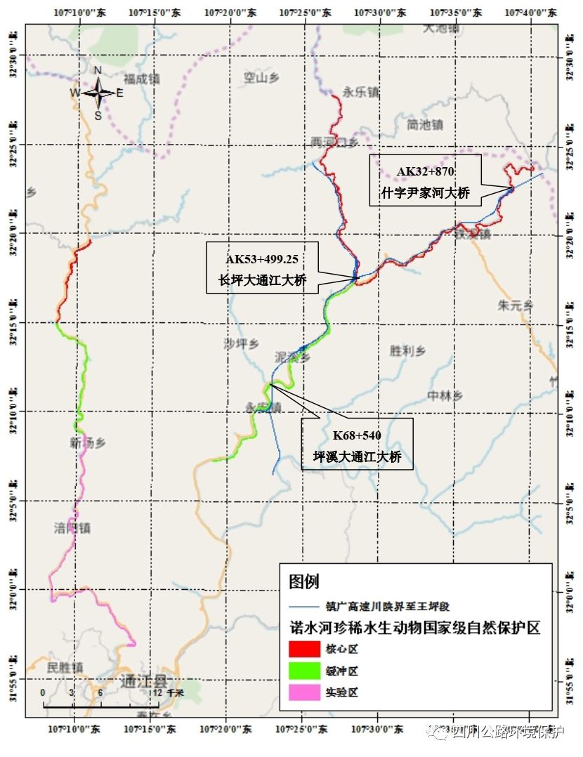

项目主线约43km、两河口支线全线,以及4座互通立交、4条连接线、1处服务区等沿四川诺水河珍稀水生动物国家级自然保护区(大通江河、尹家河右岸)布设;主线共计3次以大跨径桥梁形式一跨而过该保护区,其中2次跨越核心区、1次跨越缓冲区,在该保护区地面和水面均无修筑设施;为贯通全线施工,在保护区内拟修建2座15m标准跨径临时施工钢便桥,桥长分别为67.2m、120m,桥宽3m,钢管桩外径80cm、厚8mm,涉水钢管桩共6组,其中尹家河2组、大通江河4组,每组3个钢管桩,每组占地1.5m2;保护区外的跨水桥梁共41座(保护区支流河沟),均无涉水桥墩,但与保护区河道距离较近。

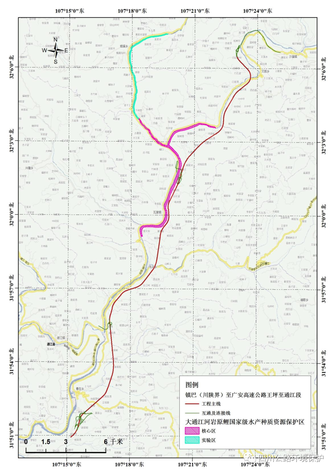

项目主线约10km、瓦室互通及连接线、瓦室停车区、瓦室收费站等沿大通江河岩原鲤国家级水产种质资源保护区(大通江河、月滩河左岸)布设,且瓦室互通连接线以大跨径桥梁形式一跨而过大通江河岩原鲤国家级水产种质资源保护区核心区,在该保护区地面和水面均无修筑设施。
图1 镇广高速川陕界至王坪段与诺水河珍稀水生动物国家级自然保护区位置关系示意图
(引自项目环评报告)
图2 镇广高速王坪至通江段与大通江河岩原鲤国家级水产种质资源保护区位置关系图
(引自项目环评报告)

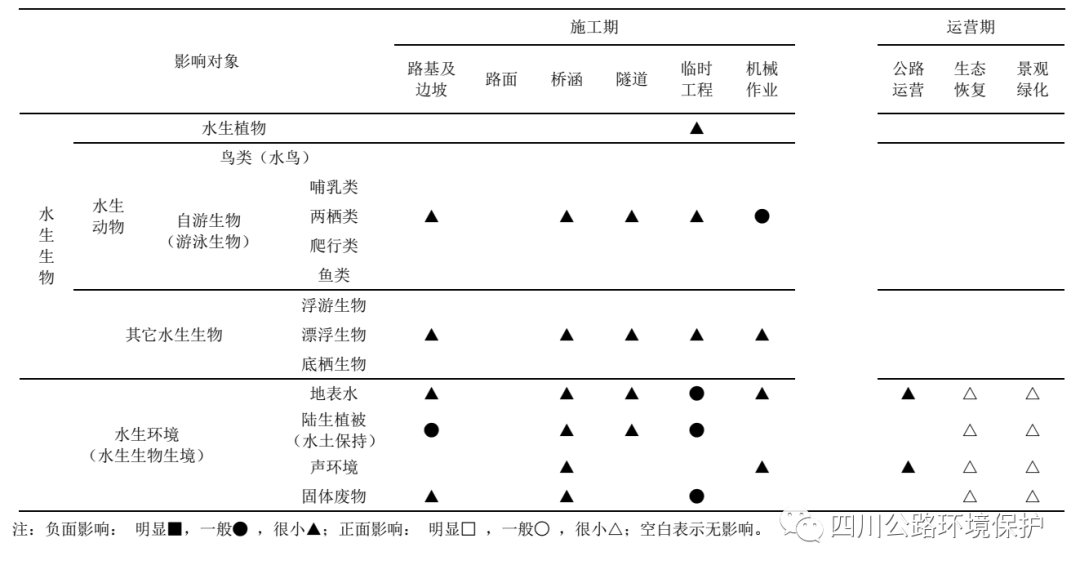

根据镇广高速川陕界至通江段涉及的水生动物自然保护地路段的工程特点和环境现状,结合有关建设项目环境影响评价技术导则要求,按施工期和运营期对水生生物影响对象的影响要素进行识别筛选,识别结果见表1。
表1 镇广高速川陕界至通江段对水生动物自然保护地环境影响要素识别表

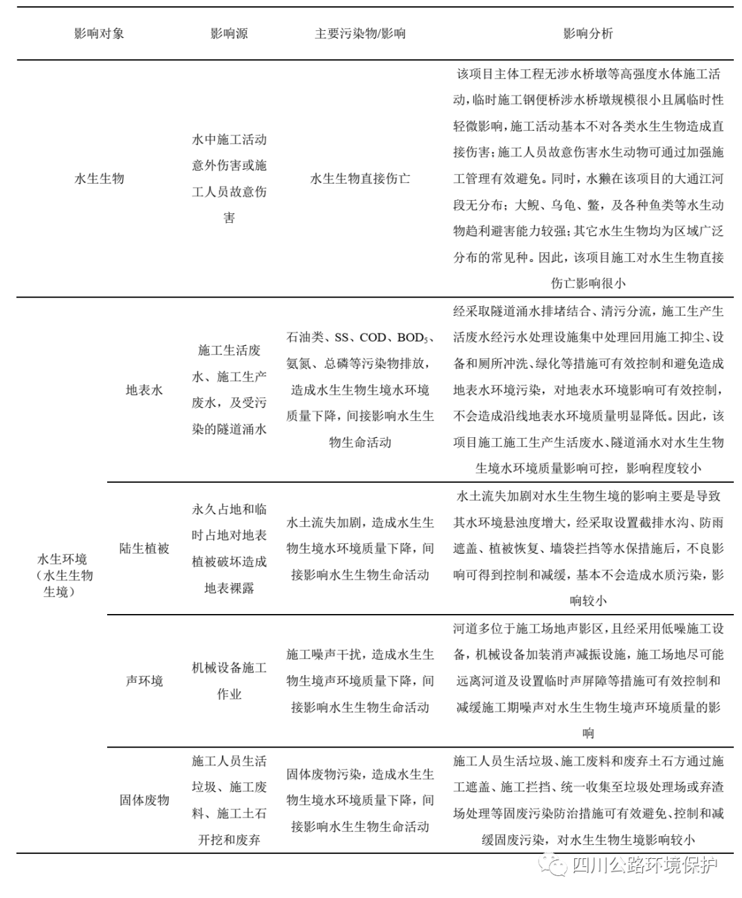

根据镇广高速川陕界至通江段涉及的水生动物自然保护地路段的工程特点和环境现状,该项目施工期对水生动物自然保护地的影响重点表现为涉水钢便桥(临时工程)安装和拆除、施工生产生活废水对水生生物及生境的影响,路基及边坡、临时工程占地和开挖对植被破坏,加剧水土流失,进而对水生生物及生境的影响。施工期,镇广高速川陕界至通江段对各环境要素影响分析详见表2。
表2 镇广高速川陕界至通江段施工期对水生动物自然保护地环境影响分析表

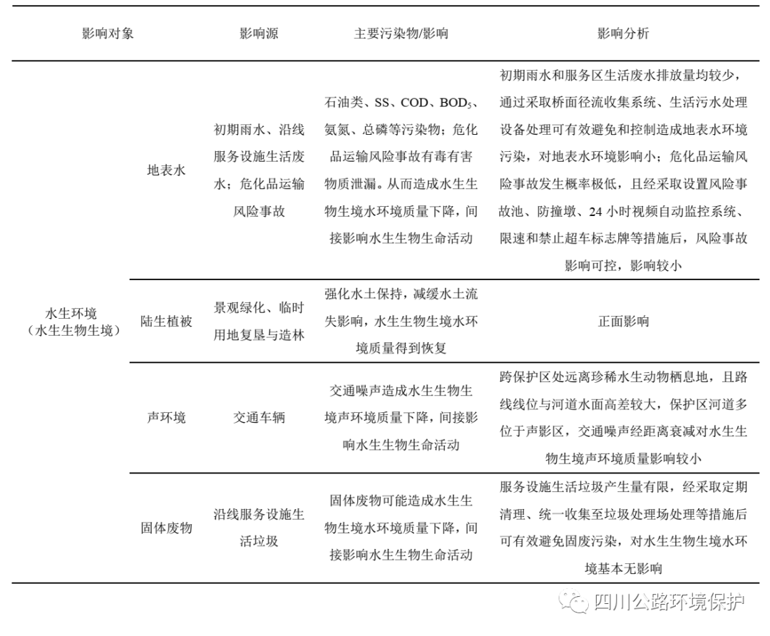

(三)运营期对水生动物自然保护地的影响分析
镇广高速川陕界至通江段主体工程均采用大跨径桥梁形式一跨而过四川诺水河珍稀水生动物国家级自然保护区、大通江河岩原鲤国家级水产种质资源保护区两处水生动物自然保护地,在水生动物自然保护地无涉水桥墩等永久涉水构筑物,在运营期所有施工活动都已结束,公路边坡、绿化带等景观绿化和临时工程生态恢复也已完成,此时对沿线水生动物自然保护地的影响主要表现为交通噪声、雨期桥面径流,及极小概率危化品运输风险事故对水生动物及其生境的干扰,类比同类公路工程而言,这些影响是轻微的。因此,该项目运营对水生动物自然保护地的影响较小。
运营期,镇广高速川陕界至通江段对各环境要素影响分析详见表3。
表3 镇广高速川陕界至通江段运营期对水生动物自然保护地环境影响分析表
