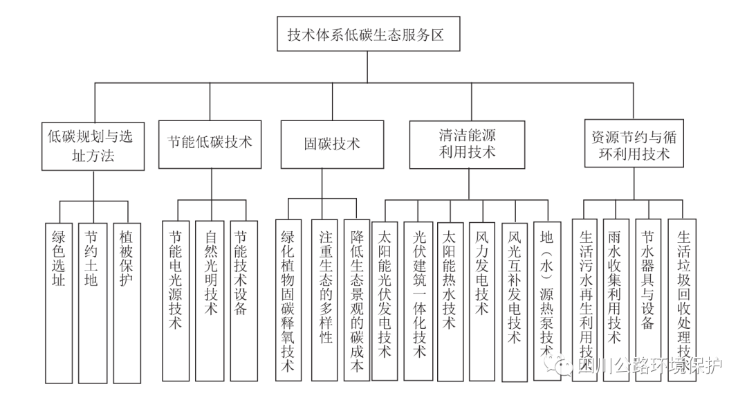

二、低碳生态服务区技术体系
高速公路服务区的碳主要产生在施工建设和营运管理过程中的绿地植被占用、用电、用水和燃气消耗等。影响服务区碳产生的主要因素有服务区施工建设面积与规模、设施种类、服务质量、加油站数量、加气站数量、充电桩数量、检修站数量、服务区供配电系统设备选用、节能供电方式、照明灯具节能与控制、数量及功率、服务区供暖制冷系统、服务区建筑物材质、污水处理方式等。 低碳生态服务区建设应着重采用节能低碳技术、固碳技术、清洁能源利用技术等实现“低碳生态”的目的。 “低碳生态”服务区的技术体系框架如图1所示。
图1“低碳生态”服务区的技术体系框架

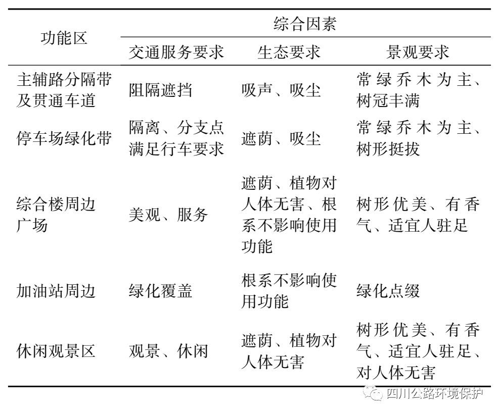

表1低碳生态景观绿化植物组合模式
服务区在进行绿化植物组配布置时,不仅需考虑绿化植物的生态特征,也需与服务区各功能分区的需求相结合。 服务区主辅路分隔带需要绿化植物起到阻隔遮挡的作用,在生态方面需要吸声吸尘的功能。在停车场区域,绿化植物需要起到隔离作用,同时提供优良的树荫,并在分支点满足行车要求。在服务区综合楼周边的绿化植物,需要提供美化与遮阴等功能,同时要求植物本身对人体无害,其根系对建筑物不产生影响。在加油站周边,绿化植物的主要功能是绿化覆盖,同时要求其根系不影响加油站的主体结构和使用功能。对于休闲观赏区,绿化植物的配置需要充分考虑其造景功能,要求植物具有舒适、美观、有香气、适宜人驻足等作用,需要提供遮阴并对人体无害。对服务区内部功能空间进行分类,根据各个功能空间的服务功能特点,提出基于生态景观需求的主要绿化植物组合模式。

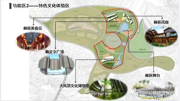

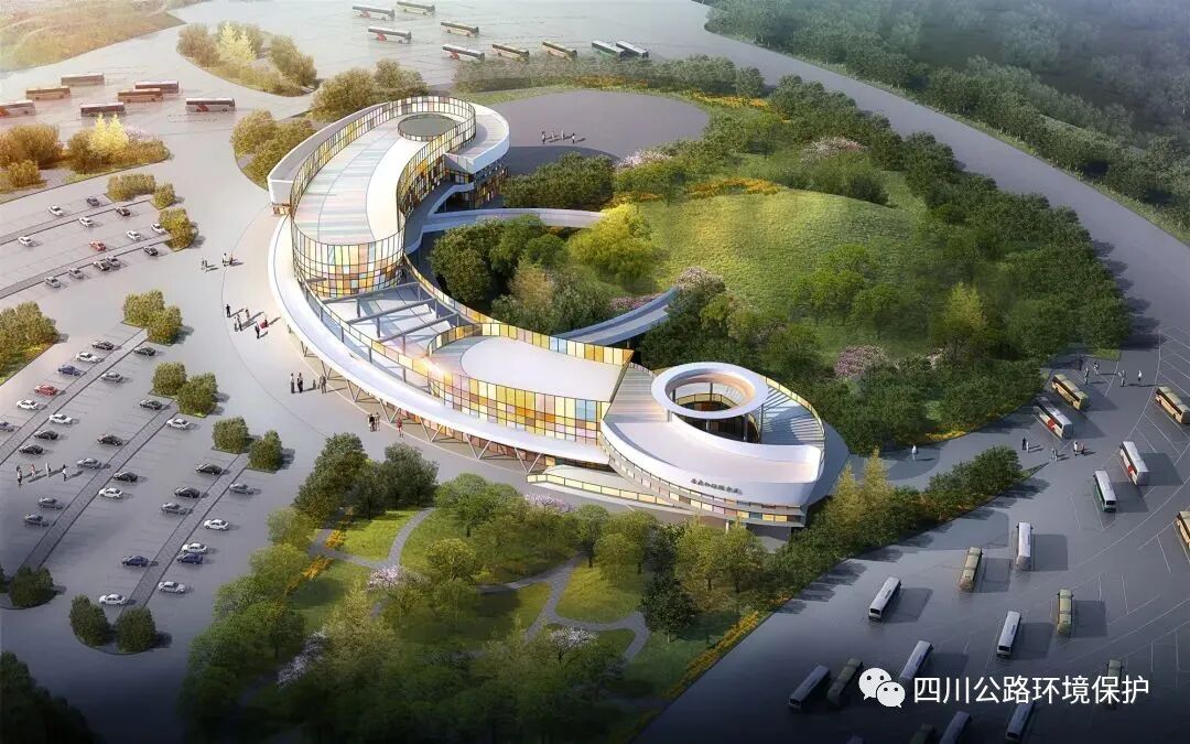

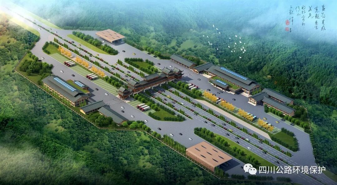

天府国际机场高速服务区效果图
乐西高速大风顶服务区效果图

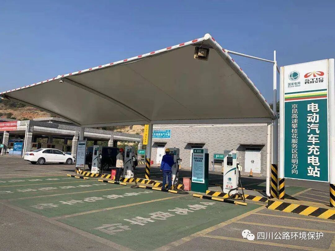

低碳生态景观可以充分利用太阳能、风能等清洁的、可再生能源以供照明使用。利用光伏电池板发电,通过白天的阳光照射产生的电能可满足夜晚的照明。服务区道路两边的照明灯采用风光互补发电灯,利用地源空气源热泵调节室内温度减少能源消耗等。 根据服务区所处地点的自然地理及气候条件,选择推广应用太阳能光电、太阳能热水、地源热泵等绿色能源开发利用技术。

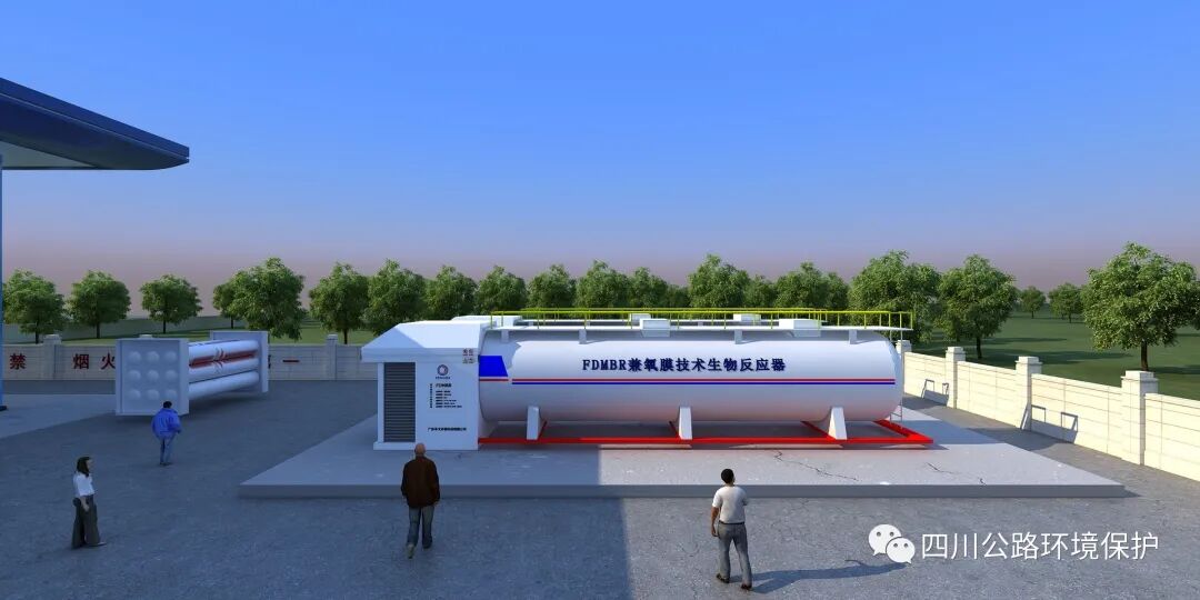

(1)生活污水再生利用
服务区建设追求景观创造的效果的同时,也要注意对水的管理,对水的智能化管理可很好地达到节能减排的效果。主要措施有将雨水收集再次利用、对污水加强管理,建立雨水、污水综合管理系统,让废水经过处理后转化为再生水,然后再将这些高品质的再生水利用到服务区景观绿化用水中。
