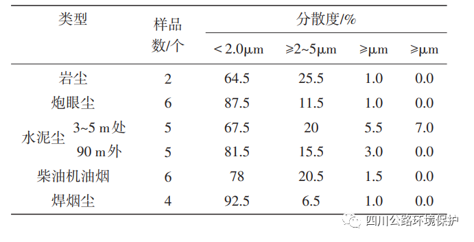

喷雾装置将水喷出后形成水雾,而泡沫捕尘的机理在于将水和发泡剂混合后,通过喷头喷出泡沫,泡沫与水雾相比体积更大,增加了泡沫与粉尘碰撞的机会,且添加了表面活性剂之后,对粉尘具有良好的吸附性和润湿性。将泡沫喷洒到隧道掌子面附近的产尘地点,由于产生的泡沫运动速度快,在空气中可以停留更长时间,同等用量下可以产生更多的气泡,在掌子面附近快速降尘;产生的泡沫在空气中运动的过程中,由于其自身的带电性,可以对直径在7μm以下的呼吸性粉尘具有良好的吸附性效果。如表1所示,隧道施工过程中产生的主要为呼吸性粉尘,而通风条件下采用喷雾除尘对这种粉尘的除尘效果较差,因此采用泡沫除尘本身的扩散和静电吸附作用可以有效的降尘,根据泡沫除尘的方式,将泡沫除尘的机理分为了4个方面,主要为截留、惯性碰撞、扩散及黏附效应。
表1隧道施工粉尘的分散度

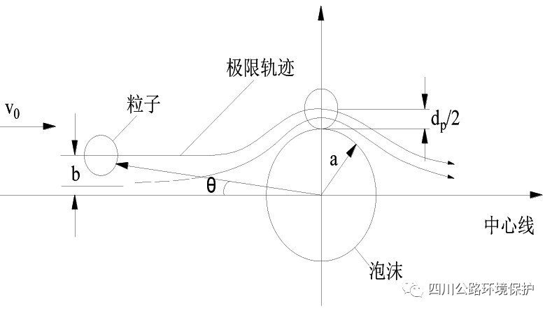

由于粉尘中细小颗粒的粒径很小,因此可以假定该部分的颗粒质量可以忽略不计,假定粒子的直径为dp,当粒子的边缘部分与泡沫正好相切时,如图1所示,则可以认为该粉尘颗粒被泡沫捕捉,从图中可以看出,粉尘与泡沫相切时为截留效应的极限状态,当粒子的中心点与泡沫的中心线距离的大小在b之内时,粒子都能被泡沫截留。
图片 图1截留效应示意图
(二)惯性碰撞
从图1中可以看出,当粒子的中心点与泡沫的中心线相距过近时,粒子会沿原有运动轨迹直接与泡沫进行碰撞,惯性碰撞是泡沫捕捉粉尘的主要途径。

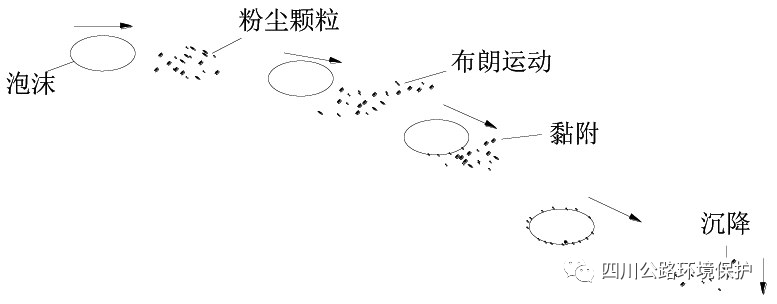

扩散效应指的是当受到外界扰动时,被扰动的细小粉尘会在气流的干扰下做布朗运动,由于布朗运动的无序性,粉尘与泡沫碰撞的机会大大增加。
(四)黏附效应
当泡沫与粉尘碰撞后,会将一部分粉尘黏附在泡沫表面,当达到一定重量后,泡沫就会在自身重力的作用下沉降,由于在产生泡沫的液体中添加了表面活性剂,故碰撞后泡沫能够将粉尘充分的润湿,提高了泡沫的黏附效应,具体情况如图2所示。
