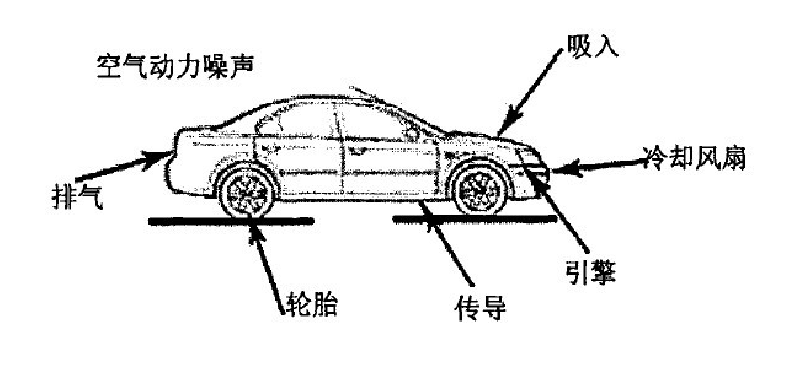

公路交通噪声的主要类型是运行中机动车辆发出的噪声,其强度大小与车型和车辆运行状态、车辆构造特征和轮胎花纹样式、道路交通状况和道路线性指标等有关。车辆噪声源主要分为驱动系统(进气和排气噪声、冷却风扇噪声、燃烧噪声和发动机结构噪声等)和运行系统(传动齿轮、车身或车架振动、轮胎摩擦和空气作用产生的噪声等),见图1。车辆驱动系统产生的噪声与发动机转速有关,运行系统与路面状况、线性指标和轮胎花纹有关,且随车辆行驶速度而变化。
图1 汽车噪声来源示意图

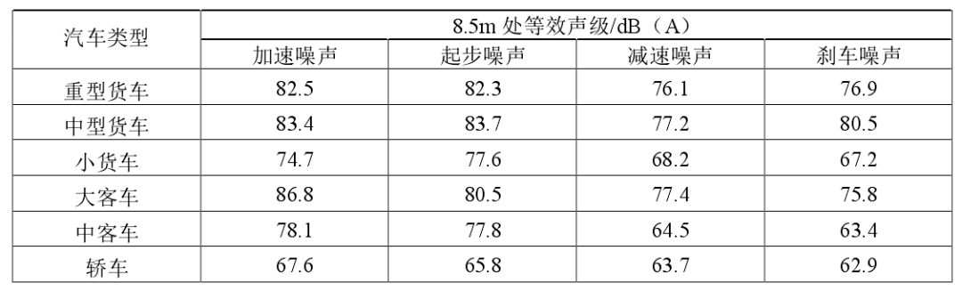

车辆在行驶过程中有以下几种特殊的状态:起步、加速、减速、刹车和鸣笛。同类型车辆在不同行驶状态下产生的噪声不同,不同车型在相同行驶状态下的噪声也不相同,且差异较大。表1是不同车型在加速、起步、减速、刹车情况下,距路中心线8.5m处测得的等效A声级。
表1 不同车型不同运行状态下的噪声值
从表1中所测数据可知,以上所述车辆在几种特殊运行状态下的噪声值都比较高,符合实际情况。其中,小轿车产生的噪声值相对较小,而客货车的噪声值相对较高,噪声值大小也与其载重量有关。因此,在控制交通噪声时,可以减小重型客货车在特殊行状态下的噪声强度。
根据表中数据可知,同种车型在不同运行状态下对交通噪声的影响也是不同的:
①对重型货车而言,加速噪声为最大噪声值,其值为82.5dB(A);按运行状态对交通噪声的影响大小排列顺序为:加速噪声、起步噪声、刹车噪声、减速噪声;
②对中型货车而言,起步噪声为最大噪声,其值为83.7dB(A);按运行状态对交通噪声的影响大小排列顺序为:起步噪声、加速噪声、刹车噪声、减速噪声;
③对大客车而言,加速噪声为最大噪声,其值为86.8dB(A);按运行状态对交通噪声的影响大小排列顺序为:加速噪声、起步噪声、减速噪声、刹车噪声。
④对轿车而言,起步噪声为最大噪声,其值为67.6dB(A);按运行状态对交通噪声的影响大小排列顺序为:加速噪声、起步噪声、减速噪声、刹车噪声。
