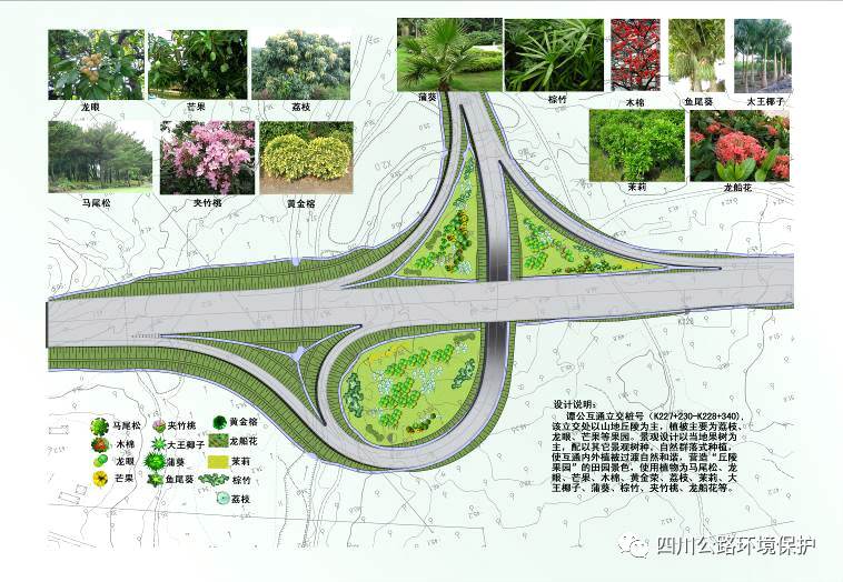

惠东北互通立交位于惠东县大岭镇该项目终点处,地形以山地丘陵为主,植被主要为荔枝、龙眼、芒果等果树。景观设计时就以当地果树为主,而不再进行其他绿化树种的引进,采取自然群落式种植方式,使互通内外植被过渡自然和谐,营造出“丘陵果园”的田园景色(图1)。对围合区内部的荔枝林、龙眼、芒果等,在施工过程中,在不影响主体结构施工的前提下,划定一定的红线范围进行保护,南方的这些果树四季常绿,果树的保留,既绿化了互通内部,又实现了经济收入,可谓一举两得。
图1“丘陵果园”互通区内部营造

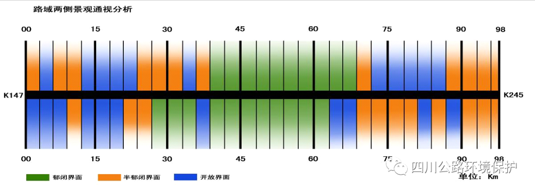

潮惠高速公路的景观绿化以高速状态下行驶的司乘人员视觉特征为设计基本出发点(不同速度下人的视觉夹角范围和向前看的视距是不一样的),对全线的景观特征进行全面分析,对视域空间按开敞、郁闭、半郁闭进行分类(图3)。对沿线景观好的地段,用“露”的手法使其展现出来,对不好的景观,用“藏”的手法用植物进行遮挡;对弯急路段则用植物进行诱导,做到“树尽其能”,而不是成排的列植造成资源的浪费;而公路两侧景观通视分析为“树尽其能”的栽植地段提供了依据,即哪些地段不需要栽植,哪些地段需要密植,哪些地方又需要做到疏植和密植结合等。
图3路侧两侧景观通视分析(单位:km)

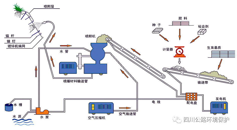

施工工艺:土壤菌是土壤和菌种人为形成的一种活性土壤,这层土壤具有“高次团粒结构”,即聚保水、保肥为一体,又栖息多种土壤微生物,从而形成了生育基盘。这个生育基盘在施工的时候只需将植物种子(植物种子可根据各地不同的气候、地域特征进行调整)与其进行掺和,用空压机直接喷吐到挂铁丝网的岩石表面即可。先进的技术加上简单易操作的施工工艺(图4),正是绿色公路理念所要求的目标之一。
 图4土壤菌绿化法施工工艺
