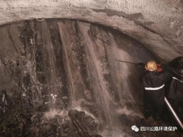

(二)隧道涌水
涌水是隧道施工中常见的一种地质灾害,由此引起隧道被淹、围岩失稳及塌方等事故,给隧道安全施工带来较大威胁。
(图片引自网络)
(1)隧道涌水的来源
隧道是修建在地下的工程,施工中穿越赋存地下水的地层地段,含水量较多地段的地质构造或经地下水长期流通而形成的通道一旦被揭露,大量地下水便会涌向隧道,从而引发涌水、突泥等灾害。岩溶地层中有岩石多重孔隙、裂隙或溶隙,隧道施工过程中伴随有水动力条件和围岩力学平衡状态的急剧改变,含水围岩或潜在含水围岩因此被破坏,严重时会揭露部分地下原有的天然导水通道,导致该施工地段的地下水或与地下水有水力联系的其他水体,特别是存在地下暗河及溶洞等的特殊情况下,这些涌水突然进入隧道,发生较大影响。
(2)隧道涌水的特点
隧道涌水一般水量较大,来源于地下水,水质与地下水水质接近,水质较良好,无人为污染源。特殊地质条件下表现为高盐量、高矿化度。地下水或暗河水在涌出的过程中会携带大量的颗粒物、悬浮物,因此涌水含有大量的SS,部分可溶解盐类及重金属盐。
(3)隧道涌水主要污染物分析
隧道涌水来源于地下水,故其本身水质较良好,仅在特殊地质条件下时含有Ca2+,Mg2+,重金属等污染物。
