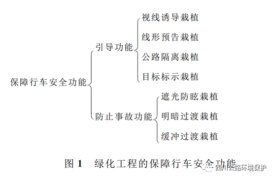

(一)保障行车安全功能
高速公路绿化设计应首先考虑行车安全,防止发生事故,从驾驶员视线和心理考虑,在着重引导行车的基础上,防止发生事故,并兼顾事故时的缓冲需求,保障行车安全功能,见图1。

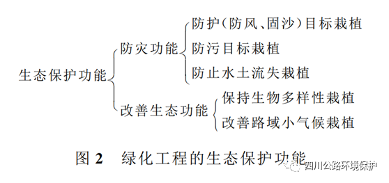

(二)生态保护功能
高速公路绿化在保障驾驶安全的同时,应满足防护、防污、防止水土流失,保持生态多样性,改善路域小气候的功能,见图2。

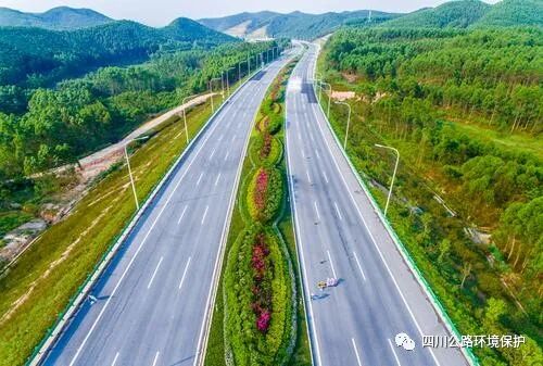

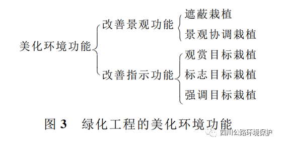

(三)美化环境功能
遮蔽公路施工时造成的生态创伤面,美化公路沿线环境,协调公路建设与周边原始景观,突出公路建设的线性美,见图3。
