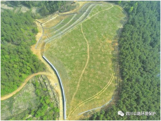

公路工程为典型的线型工程,由于受地形条件的限制,建设过程中必然产生大量的土石方开挖工程,不可避免的产生大量的弃土弃渣,弃渣场呈点多、面广的特点。受水土保持方案编制阶段的限制和工程施工中各种复杂因素的影响,施工中实际的弃渣场与水土保持方案确定的弃渣场变化很大,是水土保持方案变更的主要原因。控制和减少弃渣场变更,并按水土保持法律法规要求完成弃渣场变更手续,是保护生态环境、减少建设过程中的新增水土流失的有效手段。

按《水利部生产建设项目水土保持方案变更管理规定(试行)》(办水保〔2016〕65号),弃渣场出现以下三种情况应按变更对待:(1)新设的弃渣场;(2)水土保持方案确定的弃渣场,但堆渣量超过原设计渣量20%以上的渣场;(3)措施体系发生变化,可能导致水土保持功能显著降低或丧失的渣场。
二、弃渣场变更主要原因
(1)主体初步设计、施工图设计未根据水保方案确定弃渣场;
(2)水土保持方案确定的弃渣场不尽合理,不符合施工实际;
(3)施工单位贪图施工便利、压缩经济成本,随意弃渣;
(4)临时占地所有者(如村委会或农户)不同意,征地困难;
(5)地质条件复杂导致实际弃渣量增多;
(6)水土保持防护措施体系发生变化等。
