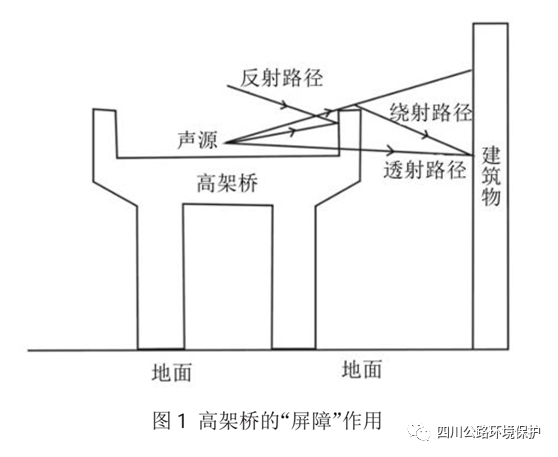

(2)高架桥“屏障”作用
一方面由于高架桥声源高度较高,对距离较近的楼层较低的敏感目标,存在一定的声影区范围,见图1。另一方面出于安全考虑,高速公路高架桥一般都会在两侧设有一定高度的防护栏,同时也可视为天然的声屏障,若声波从各行车道中心点传出,则高架桥的立体结构会对声波传递形成一定的影响,对高架桥两侧的敏感目标形成了保护。

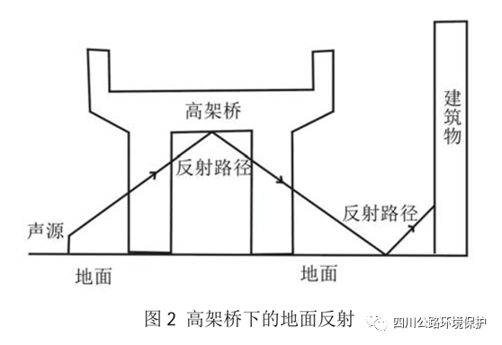

(3)地面反射
共用走廊带时,地面道路交通噪声在传播过程中遇到高架桥下桥面时,由于声波的反射作用,会发生多次发射,桥下的交通噪声是反射声与衍射声的叠加,使得桥面与路面之间的噪声形成一定的混响效果,见图2。因此,在预测分析和噪声控制时需要适当考虑高架桥两侧较低楼层的噪声受反射声的影响。

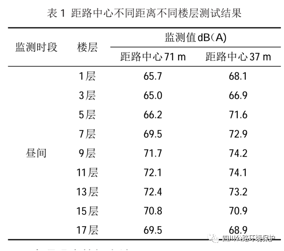

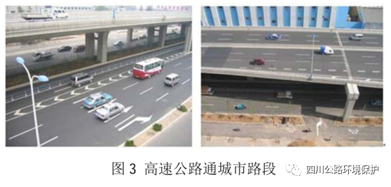

选取某城市高速公路通城市路段沿线小区作为声环境调查对象,上部高架桥梁是为通城市高速路,桥下是城市道路,见图3。高速公路和地面道路均为双向六车道,地面中间两车道为BRT快速公交专用车道,另外4条为社会机动车道,机动车道与非机动车道之间设置3m绿化带,自行车、行人考虑慢行一体化,宽10m。测试期间车流量6908辆/小时~8018辆/小时,其中上部高架桥4734辆/小时~5162辆/小时,约占全部车流量的2/3,各时段车流量基本稳定。高架桥车流以小车为主,有部分中型车,地面车流有大量摩托车、电动三轮车,以及部分公交车、大客车。

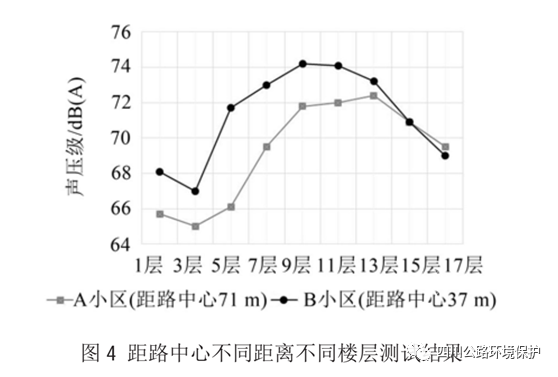

对距离路中心线不同距离的高层住宅楼噪声昼间不同时段进行多次监测取均值。监测结果见表1和图4。
(四)交通噪声特征小结
由测试实例可见,高架复合道路由于双层路面交通噪声的叠加影响,不同区域噪声空间传播存在差异,距离路中心不同位置的噪声纵向分布不尽相同,总体趋势在低层由于高架声影区会在某个楼层有一个低点,楼层达到一定高度后(距离地面道路约30m左右,相当于9~13层楼),噪声出现峰值,距离路线越远峰值出现的楼层越高;楼层继续升高时,噪声值再次降低。距离路线较远时高楼层的噪声随距离衰减较慢,基本和距离较近的噪声一致。由此可见,高速公路通城市路段声场较为复杂,对策治理必须综合考虑各种影响因素。

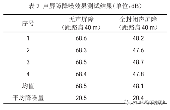

下例选择北京榆树馆桥全封闭声屏障进行降噪效果验证。榆树馆桥为双向四车道,设计车速80km/h,小时交通量约为2300辆,测试结果见表2。
由测试结果可见,全封闭声屏障降噪效果较好,全封闭声屏障中断在距路肩40m处降噪效果可达到20dB。不同的屏体材料,全封闭式声屏障的降噪效果会有差异,但总体而已,全封闭声屏障可大大减少直达声对高层敏感目标的影响。
