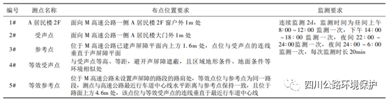

(一)现状监测布点
声环境现状监测主要目的在于掌握敏感点声环境质量现状,并通过间接法计算已建声屏障降噪效果,同时可根据监测数据校核预测模型,以助后续降噪措施效果预测分析。根据《声环境质量标准》(GB3096-2008)和《声屏障声学设计和测量规范》(HJ/T90-2004),并结合现场情况,制定了监测方案,见表1。
表1 X居民点声环境监测布点

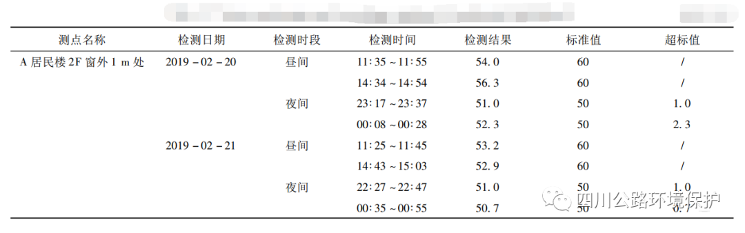

A居民点2F测点为声环境质量现状监测点,其现状监测结果见表2。
表2 A居民楼噪声监测及超标情况(dB(A))
根据表2可以看出,敏感点昼间噪声监测值满足《声环境质量标准》(GB3096-2008)中2类标准值要求,夜间噪声监测值出现超标,超标量为0.7~2.3dB。敏感点所在区域为农村环境,周边无工业、商业等噪声源分布,其噪声监测值超标的主要原因是受高速公路交通噪声的影响。因此,通过监测数据可以看出,群众反映的X居民点受高速公路交通噪声影响超标情况属实。

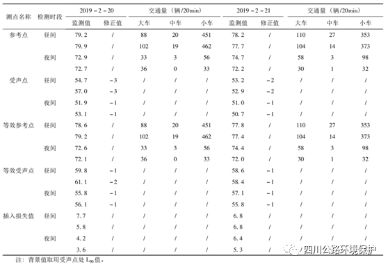

(2)基于监测数据的声屏障降噪效果分析
声屏障降噪效果监测数据、监测期间交通量、噪声数据修正量及插入损失计算结果见表3。
表3 声屏障插入损失计算结果(dB(A))
根据表3可以看出,由间接法计算出声屏障插入损失值为3.6~7.7dB。综合表2及表3数据分析表明:X居民点处已建声屏障具有一定降噪效果,但仍不满足敏感点声环境质量达标要求,需采取进一步的降噪措施。

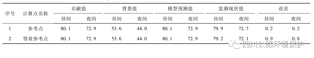

(一)声学模型建立及验证
本次研究采用基于RLS90模式的德国Cadna/A噪声预测软件,输入项目区域道路、敏感点基本参数建立了项目区空间声场模型。为避免背景值对模型验证结果的干扰,特选取路肩处参考点和等效参考点作为计算点,并以现状监测时车流量数据换算成小时车流量输入模型,模型计算值与现状监测值详见表4。
表4 模型计算值与监测值对比情况(dB(A))
根据表4可以看出,模型计算值和监测值误差为仅为0.2~0.9dB,模型计算结果误差较小,在可接受范围。

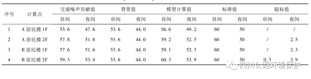

(二)基于模型计算的敏感点噪声超标及影响分析
通过资料收集分析发现,目前M高速公路X居民点处近期交通量已基本达到环评预测的远期交通量,随着区域路网的完善,未来高速公路交通量变化幅度较小。因此,本次研究以高速公路营运单位提供的近期交通量统计数据作为参数,通过软件计算X居民点处噪声现状值,并以此作为后续降噪措施改善研究的依据,较现状值更具代表性。
将X居民点处M高速公路近期交通量统计平均车流量、车速等参数输入模型后计算结果见表5。
表5 X居民点代表性点位噪声计算值及达标情况(dB(A))
根据表5数据分析得出,在M高速公路运营期正常交通量条件下,A居民楼、B居民楼噪声计算值存在超标现象,尤其是2F夜间;要满足A居民楼噪声计算值达标,需将交通噪声贡献值降低至少3.1dB;要满足B居民楼噪声计算值达标,需将交通噪声贡献值降低至少4.7dB。

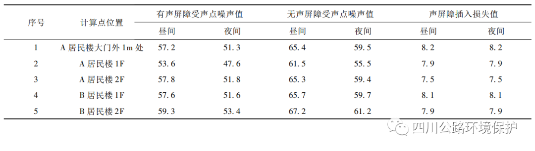

本次研究通过模型计算了声屏障的插入损失值,详见表6。
表6 基于模型计算声屏障插入损失值(dB(A))
根据表6可以看出,X居民点处声屏障插入损失值可达到7.5~8.2dB,相较于间接法计算值结果的误差为0.5~4.6dB,敏感点处声屏障实际降噪效果优于间接法计算结果。经综合分析,造成此误差的是受本次研究选取的背景值与实际背景值存在一定的误差,同时选取的等效监测点位监测条件与理论情况存在一定差异。

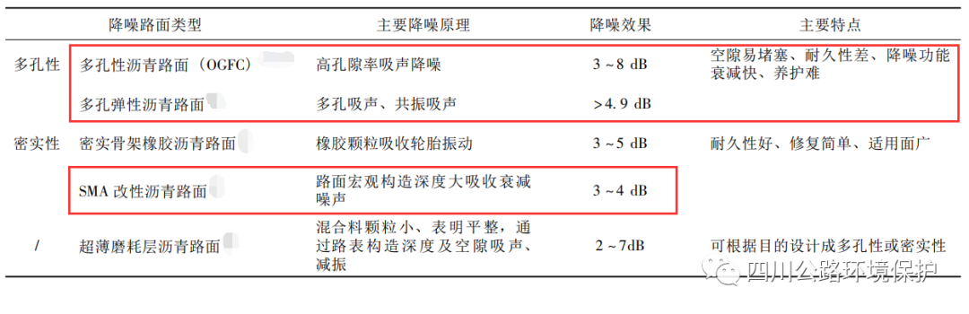

改善路面条件降低噪声源主要是采用降噪路面降低轮胎与路面接触噪声,从而达到敏感点降噪的目的。M高速公路现状路面为AC沥青砼路面,属于普通沥青路面。降噪沥青路面从路面结构上总体可以分为多孔性和密实性沥青路面两大类,综合调研国内外文献研究成果,对降噪沥青路面的降噪原理、降噪效果及其主要特点进行研究,主要研究成果详见表7。
表7 降噪路面原理、效果及主要特点
因其良好的耐久性等优点,目前SMA改性沥青路面在国内运用最为广泛,但尚不满足X居民点的降噪需求,而其他几种降噪路面在通过合理设计路面材料比例,可达到较好的降噪效果,但实际运用较少,尚待进一步的研究确认。

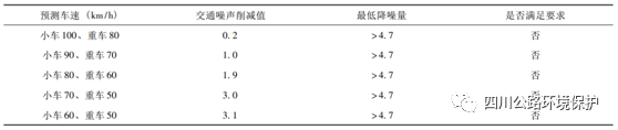

(2)管控行驶车速
根据现状调查,研究路段小车平均车速约为110km/h,重车平均车速约为80km/h。本次研究通过模型对不同车速情况下交通噪声源强削减效果进行了模拟预测。根据表8可以看出,小幅度的降低车速对交通噪声源强的削减有限,不能满足敏感点噪声达标要求。

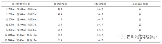

(1)绿化林带降噪
彭海燕(2010)运用室外试验与室内分析相结合、现场实时测定与模拟试验相结合的方法,研究发现绿化临到降噪效果随能见度增大而降低、随其宽度增加而增大。结合X居民点与公路之间的地形条件,为获得较大的降噪效果,本次研究假定在敏感点与公路之间设置长200m(以A居民楼与高速公路垂线为中心前后各延伸100m)、宽40m的绿化林带,并采用软件建模对不同高度林带的降噪效果进行模拟分析。根据表9的结果可以看出,在X居民点处设置200m长、宽40m绿化林带时,株高8m较宜,其对交通噪声的衰减量可达到2.4dB。但X居民点与公路之间用地主要基本农田,种植绿化林带将改变土地利用性质,征地手续办理困难。

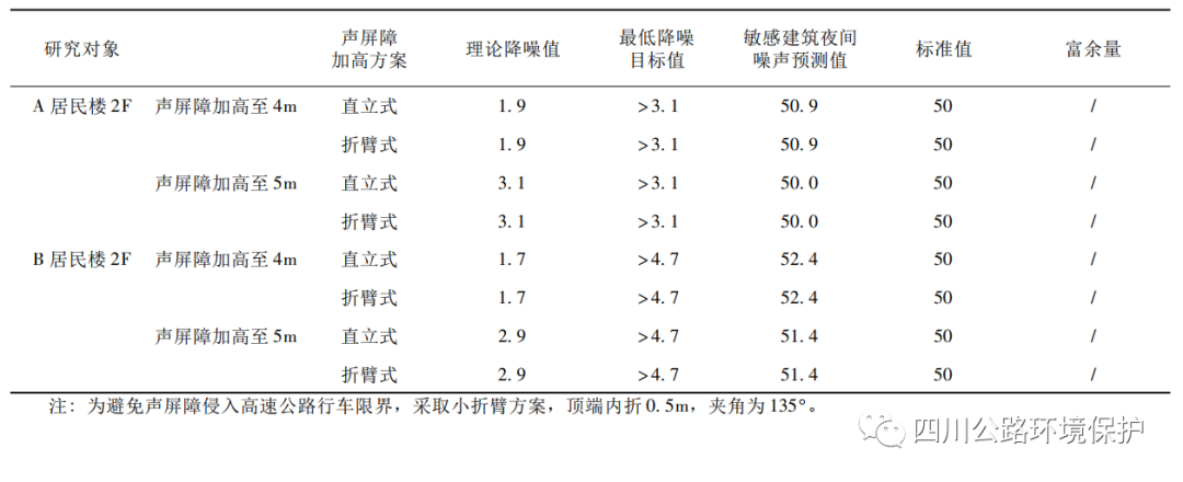

经软件模拟,在高度不变的情况下,将已建声屏障两端继续延长,其降噪效果变化不大。同时,根据《公路环境保护设计规范》(JTGB04-2010),声屏障高度不宜超过5m,但噪声衰减需要超过5m时,可将声屏障的上部做成弧形,将顶端伸向公路,以增大有效高度。本次研究通过软件对声屏障从3m加高至4m、5m的降噪效果进行模拟预测,根据表10可以看出,随着声屏障高度的增加,敏感点处将获得更好的降噪效果;折臂式声屏障相较于直立式声屏障降噪效果不明显。将现有3m高声屏障加高至5m时,降噪量为2.9~3.1dB,仍然不满足居民楼的最低降噪要求。此外,加高声屏障方案需拆除现有声屏障,施工对填方路基稳定性存在影响,具有一定的交通安全风险。

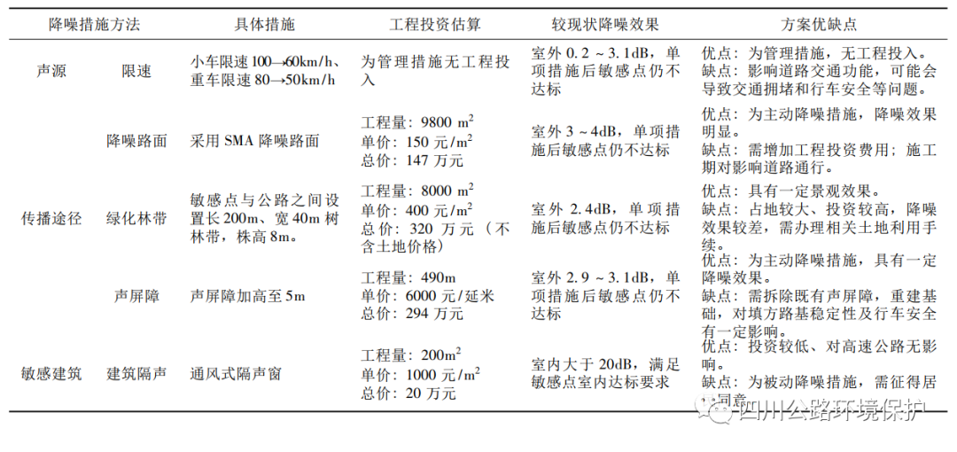

(四)降噪措施技术经济综合分析
综合上述分析,并结合目前市场调查,对噪声源、传播途径、敏感点建筑三个层次的噪声控制措施进行了技术经济对比分析,见表11。
表11 敏感点进一步降噪措施技术经济分析
通过表11可以看出,各项主动降噪措施单独实施均不能满足X居居民点噪声达标的要求;需采取两项甚至三项措施综合后,才能解决敏感点噪声超标问题。综合各项措施优缺点来看,管控车速和建设绿化林带在高速公路降噪措施方面运用较少,且降噪效果相对较低;实施降噪路面+声屏障措施后,敏感点降噪可达到6dB以上,满足敏感点降噪需求,并且具有一定的富余量,从技术角度可行,但投资较高,并且需对现有路面及声屏障进行拆除重建,施工期有一定的交通干扰和安全隐患。
考虑到X居民点处已实施过声屏障降噪措施,但敏感点噪声仍然超标,若采取对首排居民房屋安装通风式隔声窗进作为一步降噪措施,可以满足居民敏感建筑物室内达标的要求,且投资较低,不会对高速公路行车安全造成影响,但需要征得居民同意。
