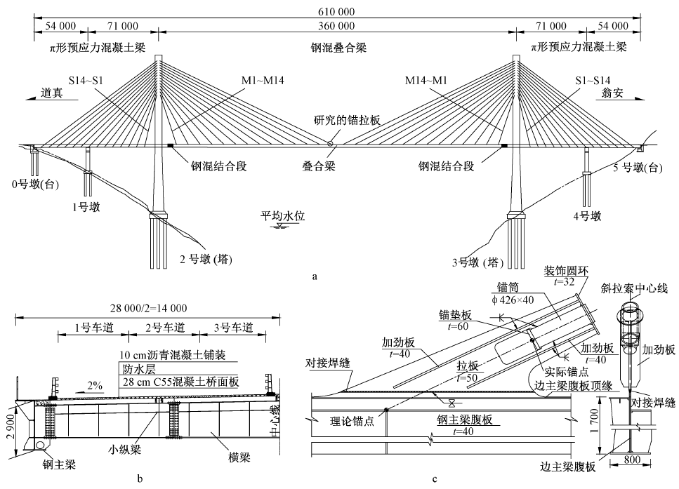

乌江大桥是贵州省道真至新寨高速公路上的一座双塔双索面混合式叠合梁斜拉桥,采用半漂浮体系结构, 其跨径布置为(54+71+360+71+54) m,全长610 m,斜拉索呈扇形布置,全桥共设置56对斜拉索,梁上索距中跨为12 m、边跨为8 m,塔上索距为3.5~2.5 m,如图1a所示。桥面全宽为28 m,双向6车道,主梁截面形式为开口截面,边跨采用π形预应力混凝土梁,中跨采用工字钢混凝土桥面板叠合梁,如图1b所示,“ 上”字形边主梁、横梁、小纵梁通过摩擦型高强度螺栓连接形成叠合梁钢梁系统,混凝土桥面板通过抗剪栓钉与钢梁系统组成叠合梁体系,斜拉索通过焊接于边主梁腹板上的锚拉板将主梁荷载传递给主塔,锚拉板构造如图1c所示,由拉板、加劲板、锚筒和锚垫板组成,拉板与边主梁腹板顶缘对焊连接,其中边主梁腹板高出主梁顶板20 mm,与拉板焊接处高出主梁顶板120 mm,拉板中部开孔安装锚具,锚筒两侧通过双面坡口熔透焊与拉板相互连接,锚垫板采用角焊缝与拉板相互连接,其主要用来承压及分配索力。
a—桥跨布置; b—中跨主梁横断面; c—锚拉板构造示意。
S1~S14 为边跨斜拉索编号;M1~M14 为中跨斜拉索编号。
图1 乌江大桥结构布置 mm

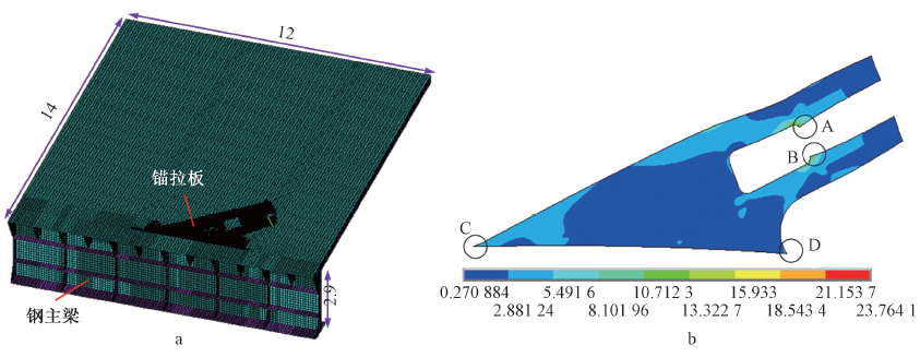

由于锚拉板焊缝较多,受计算成本限制,难以对每处构造细节进行疲劳分析。研究表明,疲劳破坏常常起源于高应力焊接区域。因此,首先需要识别出应力较高的疲劳细节。为得到锚拉板的局部应力状态,建立板壳单元节段模型,模型纵向长12 m, 考虑到对称性, 横向选取半桥宽14 m,如图2所示。节段模型的两端采用完全固接的边界条件,横向对称处采用对称边界。钢结构板件均采用壳单元Shell 181模拟,混凝土桥面板采用实体单元Solid 45模拟,将全桥整体模型中得到的最不利荷载均布施加在锚垫板处,得到锚拉板局部应力状态。
a—有限元模型,m; b—计算结果,MPa。
图2 锚拉板有限元模型及计算结果
根据模型计算结果, 并结合相关的研究成果,选取以下疲劳细节为研究对象:
1)锚拉板与锚筒间的带钝边双面单V形焊缝下端,由于几何形状的突变而导致明显的应力集中;此外,由于该处空间较小,在斜拉索安装等过程中容易产生各种初始缺陷,成为“裂纹源”,因此取A、B点为本文分析的典型构造细节之一。
2)锚拉板与腹板连接的两端C、D点也存在一定程度的应力集中现象,而且焊缝两端板厚相差较大(锚拉板50 mm,腹板30 mm),导致力线分布不均匀,当存在焊接初始缺陷时,很容易出现疲劳破坏,因此选取C、D点作为典型构造细节。

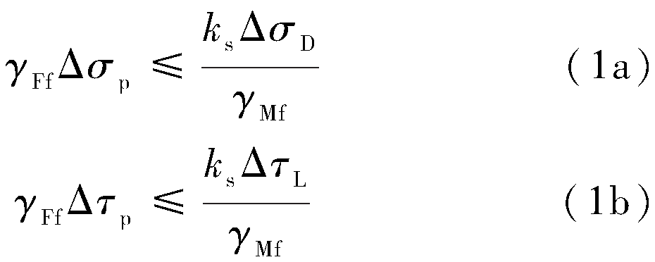

根据“D64 规范”,钢结构桥梁疲劳验算需满足以下要求:
式中: γFf为疲劳荷载分项系数,取1.0; γMf为疲劳抗力分项系数,此处取1.35; ks为尺寸效应折减系数,按“D64 规范”附录C取用; Δσp和Δτp分别为按等效车道荷载疲劳计算模型得到的正应力幅和剪应力幅;ΔσD为正应力幅常幅疲劳极限;ΔτL为剪应力幅疲劳截止限。

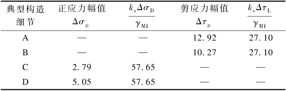

疲劳细节A和B属于“D64 规范”中的第8类构造细节,其标志细节200万次的循环疲劳强度参考值为ΔτR=80 MPa,根据剪应力幅疲劳强度曲线得到剪应力幅疲劳截止限为36.56 MPa,其中ks=1.0。细节C和D属于“D64 规范”中第4类构造细节,其标志细节200万次的循环疲劳强度参考值为ΔσR=110 MPa,根据正应力幅疲劳强度曲线得到正应力幅常幅疲劳极限为77.83 MPa, 其中ks=(25/30)0.2=0.96。将前文计算的最大索力幅值以均布荷载的形式加在锚垫板处,得到如表2所示的荷载效应与抗力结果。根据表2可知,锚拉板典型构造细节A~D按照中国规范均满足无限疲劳寿命要求。
表2 中国规范疲劳评估结果

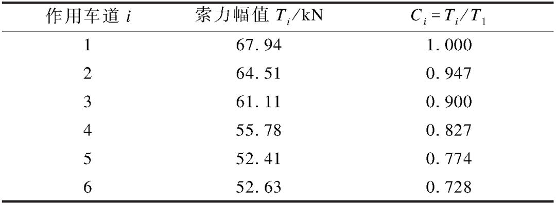

参照“美规”采用标准疲劳车(前轴35 kN,中轴145 kN,后轴145 kN,轴距分别为4.3 m和9 m)分别加载在6个车道,并考虑1.15的冲击系数,得到各个车道下拉索M14的轴力历程。根据每条索的轴力历程,并采用雨流法算出索力值,计算结果如表3所示。
表3 “ 美规” 尾索索力结果
注:Ci为等效索力系数。

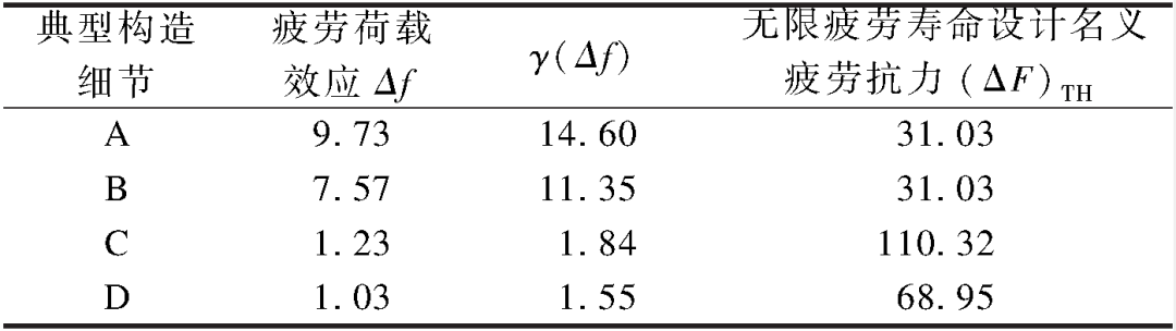

由于本桥考虑NADTTSL远大于各细节75a等效无限疲劳寿命单车道日平均交通量,应按照无限疲劳寿命设计方法进行计算。考虑双向货车,按较保守的方式认为,另一方向行驶的货车主要集中在4车道上。在锚拉板局部有限元模型中施加索力荷载,以最大索力响应幅值67.94 kN 作为疲劳荷载幅值,同时考虑车辆荷载作用在4车道时,等效索力系数为0.827,则实际作用在有限元模型上的等效疲劳荷载幅值为67.94×(1+0.827)=124.13 kN,考虑无限疲劳寿命设计方法的荷载组合系数γ=1.5, 得到锚拉板各典型构造细节的最大主应力及其荷载效应,如表4所示。
表4 “ 美规” 疲劳评估结果
注: γ(Δf) 为考虑荷载组合系数后的荷载效应。
参考“美规”可知,锚拉板典型构造细节A和B属于E类疲劳细节,锚拉板典型构造细节C和D分别属于B类疲劳细节和C类疲劳细节。根据表4的结果可知,锚拉板典型构造细节满足“美规”无限疲劳寿命要求。

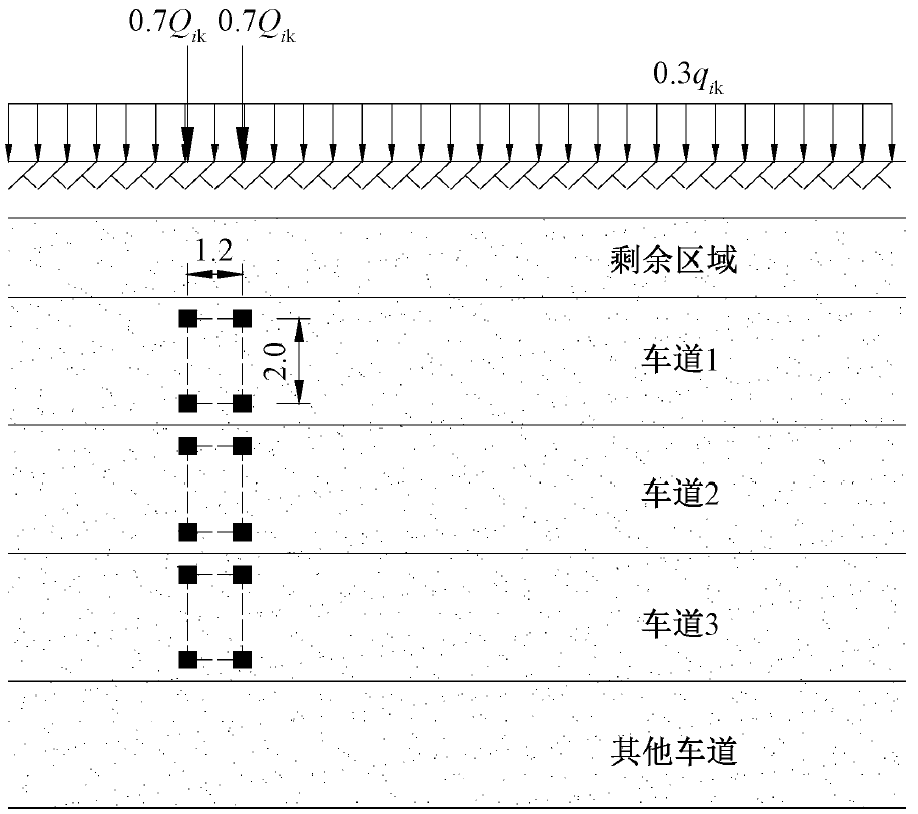

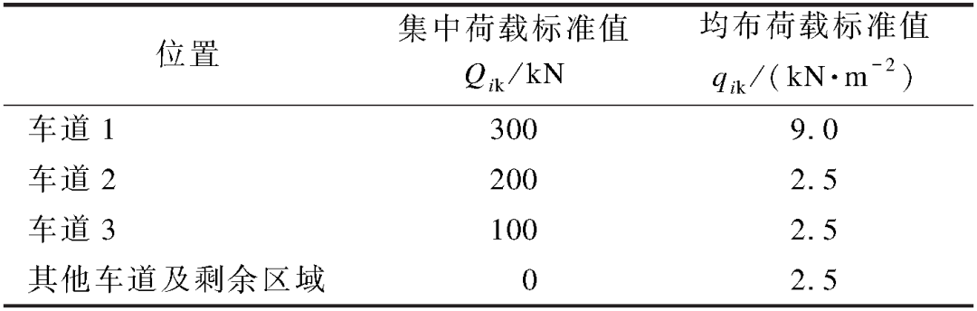

根据“欧规”中无限疲劳寿命设计方法考虑构造细节的疲劳寿命, 采用疲劳荷载模型Ⅰ(FLM1,图3)进行疲劳评估,其中Qik和qik分别为等效车道荷载的集中荷载标准值和均布荷载标准值,其取值按照“欧规”荷载模型Ⅰ(LM1)标准值取值,i为车道号,如表5所示。根据M14的索力影响线采用FLM1进行最不利位置布载,计算得出FLM1作用下拉索M14的最大索力幅值为492.07 kN。
图3 “欧规”疲劳荷载模型Ⅰ(FLM1) m
表5 “ 欧规” 荷载模型1标准值

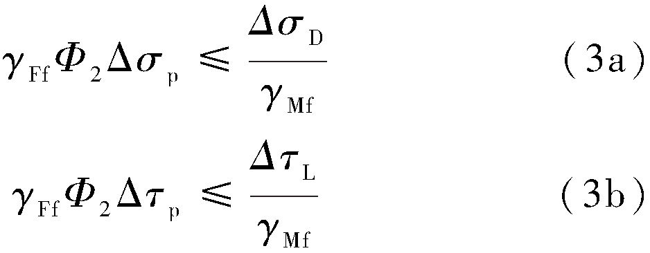

根据“欧规”考虑无限疲劳寿命设计有:
式中: Φ2为损伤等效影响因子,此处取1.0。

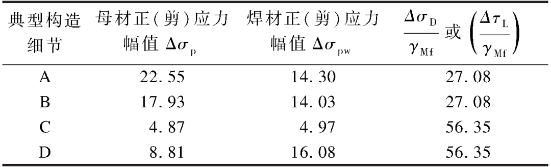

将最大索力幅值以均布荷载的形式加在锚垫板处,对于母材直接取正应力和剪应力的结果即可;对于焊材,其正应力幅值图片,剪应力幅值Δτpw=τ/ / ,σ⊥和τ⊥分别为垂直于焊缝的正应力与剪应力, τ/ /为平行于焊缝的剪应力,得到的结果如表6所示。由疲劳强度曲线得到剪应力幅疲劳截止限为36.56 MPa,其中ks=1.0。细节C和D由“欧规”细节分类为第4种,其标志细节200万次的循环疲劳强度参考值为ΔσR=112 MPa,根据正应力幅疲劳强度曲线得到正应力幅常幅疲劳极限为79.24 MPa,其中ks=(25/30)0.2=0.96。
表6 “ 欧规” 疲劳评估结果
由表6可知,按照“欧规”锚拉板典型构造细节A~D的母材与焊缝均达到无限疲劳寿命,满足无限疲劳寿命设计要求。

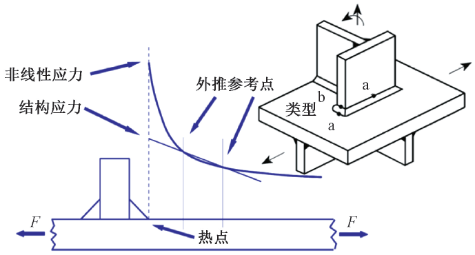

热点应力法具有能够考虑几何应力集中效应、疲劳强度-疲劳寿命(S-N) 曲线相对统一、不受焊接接头形式的限制等优点,可以评估规范中名义应力法未包含的焊接接头类型。由于锚拉板中的关键疲劳细节并未与名义应力法中的细节类型完全相符,因此,本节采用热点应力法做进一步的分析评估。主流的热点应力法采用国际焊接协会(IIW)推荐的表面外推热点应力法,其外推方法如图4所示,热点类型有两类:1)板面上的焊趾;2)板端处的焊趾。参考IIW,对于网格划分质量较高的实体单元模型,推荐的外推公式分别如下。
a 型热点:
b 型热点:
式中:σhs为热点应力;σ0.4t为距离焊趾0.4倍板厚处的应力;σ1.0t为距离焊趾1.0倍板厚处的应力;σ4mm为距离焊趾4 mm处的应力,σ8mm为距离焊趾8 mm处的应力,σ12mm为距离焊趾12 mm处的应力。
图4 热点应力外推法示意

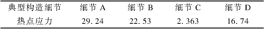

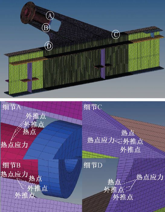

根据锚拉板图纸,建立实体单元有限元模型,如图5所示,分别对四类构造细节的两类热点进行分析评估。根据前文三种规范的疲劳车加载得到的索力幅值的大小,取偏保守的“欧规”得到的索力响应幅值作为热点应力模型的疲劳幅值,并以均布荷载的形式加在锚垫板端部,得到最大主应力结果,分别对细节A~D进行表面外推,得到相应的热点应力幅结果,如表9所示。
图5 热点应力法有限元模型
表9 典型构造细节热点应力幅计算结果 MPa

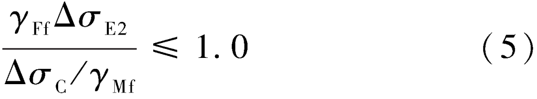

参考IIW和“欧规”中热点应力法构造细节S-N曲线,可以判定构造细节A和构造细节B均属于带钝边的双面单V形焊缝,其对应的200万次疲劳强度参考值为100 MPa,构造细节C和构造细节D均属于不等厚平齐双面V形对接焊,其对应的200万次疲劳强度参考值为100 MPa,其疲劳荷载分项系数γFf取1.0,疲劳抗力分项系数γMf取1.35,对各构造细节按式(5)进行疲劳验证:
式中: ΔσC为200万次疲劳强度参考值;ΔσE2为考虑板厚以及焊接拼装错位效应修正后的等效热点应力幅。显然,对于锚拉板结构典型构造细节,其疲劳强度满足要求。
对比“欧规” 名义应力结果与热点应力结果发现,细节A和细节B热点应力结果比名义应力结果稍大,而细节C和细节D的结果比较相近,从细节构造上讲,细节A、B比细节C、D更为复杂,因此其几何应力集中效应也比细节C、D的大。因热点应力是通过表面外推参考点的应力得到的,而名义应力是根据计算结果凭经验进行取值的,是一个相对主观的结果,因此其取值相较于名义应力取值更为客观。此外,热点应力法的细节分类只有9种,远少于名义应力的细节分类,且不受焊接接头形式的限制。因此,对于不能与名义应力法中的细节分类完全对应的疲劳细节,推荐采用热点应力法进行评估。

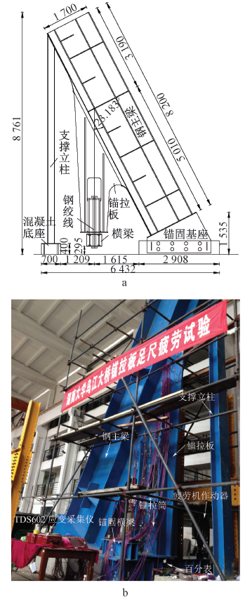

本节通过足尺模型疲劳试验验证锚拉板是否具有良好的抗疲劳性能。依据实桥锚拉板尺寸制作1∶1的试验模型,其边主梁的尺寸为8.2 m×0.8 m×1.7 m(长×宽×高),腹板厚40 mm,锚拉板厚50 mm,边主梁截面布置和长度以不影响结构疲劳受力为原则进行适当简化。试验模型的制造与实桥结构一致,采用相同焊接工艺,出场前进行无损探伤检测,未发现焊接裂缝。
4.1
试验系统
为方便试验加载,将钢主梁斜置,保证斜拉索中心线竖直向下。钢主梁一端锚固在地面上,另外一端采用工字钢立柱支撑。采用杠杆原理设计加载横梁系统,横梁一端锚固在铰支座,便于加载时横梁的转动,中部开孔与锚拉筒用钢绞线模拟斜拉索锚固,疲劳作动器在横梁另一端加载。采用PMS-500型数显式脉动疲劳试验机进行静力和动力加载,用TDS-602数据采集仪采集电阻应变片的应变数据,用百分表测静位移。试验总体布置及加载系统如图6所示。整个锚拉板结构上共布置52个应变花测点,测点布置如图7所示。
a—总体布置; b—加载系统。
图6 足尺疲劳试验模型
图7 应变测点布置

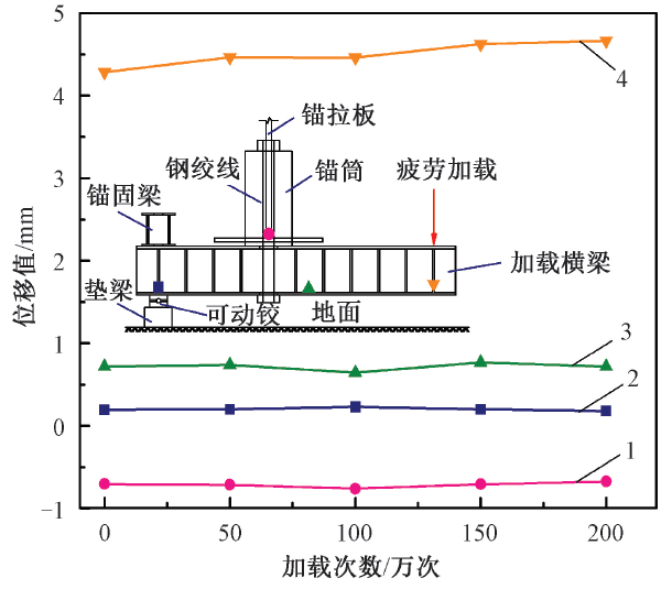

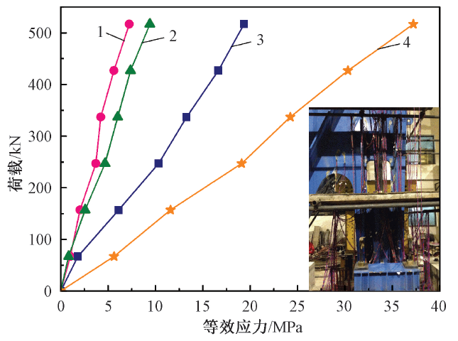

将百分表测得的位移数据结果绘制到图8中,可以看出,经过200万次疲劳加载后,位移测点的位移值变化不大,其中位移值变化最大的为加载点,其变化量也小于0.5 mm,说明经过200万次疲劳加载后,加载横梁的刚度有轻微的折减,而锚拉板的结构刚度几乎没折减。按照疲劳荷载幅加载200万次后进行静载试验,对应变数据处理后得到的典型细节测点的荷载-应力曲线如图9所示。根据静载数据得到锚拉板上最大等效应力为37.21 MPa,出现在锚拉板与锚拉筒圆弧过渡处(测点A5-1,图7)。随着锚拉板面积增大,锚拉板中下部应力水平降低,大部分测点应力在10 MPa左右。锚拉板与主梁腹板对接焊缝整体应力较低,但在内侧圆弧过渡处(测点A2-6,图7)出现应力集中,等效应力为19.35 MPa,主拉应力为22.28 MPa。同时根据4个关注位置测点的荷载-应力变化曲线(图9)得到,4个测点的等效应力与静力荷载呈线性关系,结构处于弹性工作阶段,说明200万次疲劳加载后结构刚度并未明显折减。用放大镜仔细检查结构表面,未发现肉眼可见裂纹。
1—锚筒口; 2—锚固端; 3—横梁中部; 4—加载点。
图8 静载试验最大荷载下百分表的位移值
1—A2-1; 2—A6-1; 3—A2-6; 4—A5-1。
图9 疲劳加载200万次后静载试验下各荷载步测点等效应力

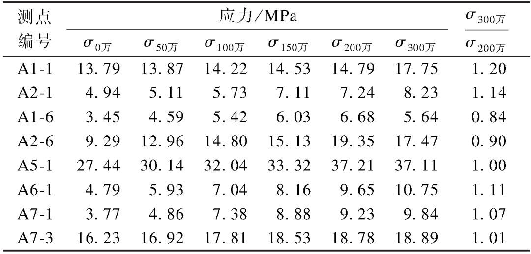

200万次疲劳加载结束后, 增大疲劳幅值至640 kN并加载到300万次后,测得517 kN静载作用下应力数据与200万次疲劳加载后的静载数据对比如表10所示,测点应力均处于较低的应力水平,且前后数据变化不大,表明结构疲劳损伤几乎可以忽略。对比前文名义应力有限元计算结果(图2)与试验测量结果可知,最大等效应力值均出现在锚拉板与锚拉筒焊接焊缝圆弧过渡处(测点A5-1),锚拉板与边主梁腹板对接焊缝处最大等效应力都出现在内侧圆弧过渡处(测点A2-6)。所以有限元计算值与试验测量值吻合较好,且略大于测量值,表明试验测试结果较为安全。
  表10 疲劳加载后静载结果
