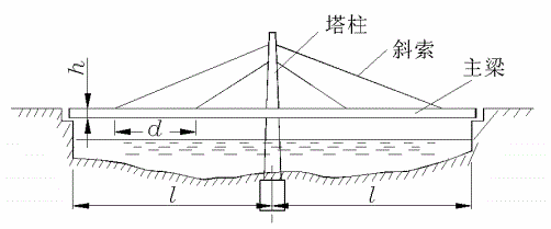

斜拉桥,又称斜张桥,是将桥面用许多拉索直接拉在桥塔上的一种桥梁,是由承压的塔,受拉的索和承弯的梁体组合起来的一种结构体系。其可看作是拉索代替支墩的多跨弹性支承连续梁,拉索的存在可使梁体内弯矩减小,降低建筑高度,减轻结构重量,从而节省材料。斜拉桥由索塔、主梁、斜拉索组成。

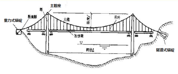

悬索桥,又称吊桥,是以通过索塔悬挂并锚固于两岸(或桥两端)的缆索作为上部结构主要承重构件的桥梁。从缆索垂下许多吊杆,把桥面吊住,在桥面和吊杆之间常设置加劲梁,同缆索形成组合体系,以减小活载所引起的挠度变形。由于主要承重构件是悬索,且主要承受拉力,一般用抗拉强度高的钢材(钢丝、钢绞线、钢缆等)制作。悬索桥可以充分利用材料的强度,具有用料省、自重轻的特点,在各种体系桥梁中的跨越能力最大。悬索桥由索塔、主缆(大缆)、吊杆、锚碇、加劲梁组成。

从结构构造来说:斜拉桥是超静定结构,其稳定性较静定结构的悬索桥要好;斜拉桥可以做成连续多跨,但悬索桥做成多跨在技术上还有难度(目前世界最大三塔双跨悬索桥是中国的泰州长江大桥,单跨1080m);悬索桥必须有锚碇,如果所在河流较宽,而单跨达不到一跨跨越的跨度,则锚碇就要放置在河中,会严重影响水流,威胁到航运,同时建设难度及成本也会增加(因此苏通大桥宁可选择斜拉桥)。
从结构受力来说:跨度越大时悬索桥的受力比斜拉桥更加合理,所以能做到更大跨度(规划的墨西拿海峡桥已经做到3300米);斜拉桥跨度过大时,为使拉索受力不至于过大,就必须加高桥塔高度,而桥塔高度又不可能无限加高;斜拉桥拉索会对主梁有水平方向的作用力,加大了主梁强度要求,悬索桥就没这一情况。

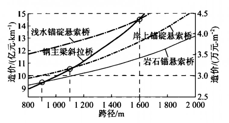

从经济方面说:在这方面,世界桥梁界没有一个统一的认识,传统观念认为跨径500m以上时,采用悬索桥较斜拉桥经济合理。在2011年国际桥协第35届年会上,丹麦I.Hauge先生认为在1 200m以下的跨度斜拉桥占优,超过1200m的跨度,斜拉桥将受到塔高和长索的限制,锚碇条件有利的悬索桥将会占优。日本Nagai教授认为自锚式斜拉桥跨度的极限在1200~1400m之间,如采用部分地锚斜拉桥,极限跨度还可延伸至1600m,当悬索桥的锚碇只能设在水中,则斜拉桥方案仍有竞争力。同济大学肖汝诚等人在《同济大学学报》2013年第2期发表《缆索承重桥的体系比选》认为:当锚碇条件为岸上岩石时,跨度超过900m时悬索桥就会占优;对于岸上软土锚碇,则跨度1100m以上悬索桥才会占优;而对于浅水锚碇,初步估算在1600m以上才会占优。
由此可见,三方面的研究结论是基本一致的。总体来讲:

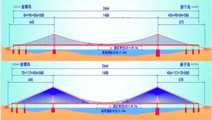

2019年6月13日、14日,为期两天的甬舟高速公路复线线位方案论证报告及金塘至大沙段工程可行性研究报告评审会在舟山召开。其中西堠门、桃夭门及富翅门水道拟采用与甬舟铁路合建方案。主跨1488米新西堠门特大桥,在对悬索桥或斜拉悬索协作体系桥方案进行比较后,推荐采用斜拉悬索协作体系,建成后将成为世界同类桥梁中跨度最大的公铁合建大桥。
▲西堠门特大桥两方案比较图
▲西堠门特大桥(斜拉悬索协作体系)效果图
协作体系至少有以下优点值得考虑:
1.协作体系塔根弯矩较斜拉桥大幅减小,在纵向风载作用下,协作体系受力优于斜拉桥,活载作用下主梁弯矩较斜拉桥大幅减小;
2.与斜拉桥相比,悬吊部分主梁不再产生由斜拉索引入的主梁轴向力,主梁承受轴力得以减小,使主梁设计更加方便,有更大选择;
3.活载作用下主梁挠度比斜拉桥小,充分显示主缆外锚对提高结构刚度的有效性;
4.与悬索桥相比,竖向刚度可大幅提高,尽管其主梁、主塔弯矩大于悬索桥,但竖向刚度增加对桥梁特别是铁路桥梁十分重要。同时,由于斜拉部分桥面荷载不需通过悬索桥主缆传递,因此主缆、锚碇可以减小;
5.充分发挥两种桥型的优点,既克服了斜拉桥由于悬臂长度加大引起主梁压力过大问题,又大大减小了大跨悬索桥中主缆拉力和地锚的工程量;
6.斜拉部分主梁可改用较重的混凝土桥面体系(如叠合梁),节省大量钢材,降低造价,且能用这部分重型结构增加全桥的稳定性,对提高主梁强度、刚度都有帮助;
7.悬吊与斜拉部分长度分配关系可视主塔墩基础、锚碇修建条件和费用及主梁承受轴向力的能力适当调配,主梁形式可作出多样选择。协作体系斜拉部分的尾索应力幅有所降低,但悬索结合部吊索的交变应力幅较大,这可以通过边跨设置辅助墩,或必要时增加吊索恒载的方法解决其疲劳问题。
随着桥梁跨径增加,协作体系的经济性能有望优于斜拉桥,协作体系具有受力合理、抗风性能好、施工安全方便、造价合理的优点,是一种合理的超大跨度桥梁体系。
