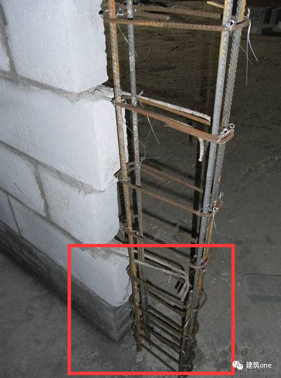

某项目,监理检查现场,开出整改单,要求所有构造柱箍筋必须上下500范围内箍筋加密,否则不予验收。那么问题来了:
构造柱是否必须箍筋加密区?框架结构的构造柱箍筋需要加密么?哪条规范规定的?

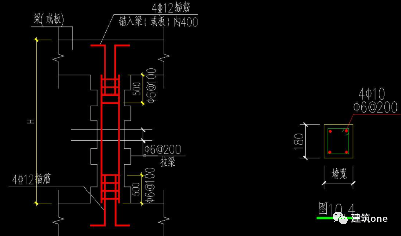

加密时必须的。构造柱的构造要求有:
一、构造柱最小截面为240mm×180mm,纵向钢筋宜采可4φ12,箍筋间距不宜大于250mm,且在与圈梁相交的节点处宜适当加密,加密范围在圈梁上下均不应小于1/6层高或450mm,箍筋间距不宜大于100mm。房屋四角的构造柱可适当加大截面及配筋;
二、7度时超过6层、8度时超过5层和9度区的构造柱纵向钢筋宜采用1φ14,箍筋间距不宜大于200mm;
三、构造柱与墙体的连接处宜砌成马牙槎,并沿墙高每500mm设2φ6拉结钢筋,每边伸入墙内不宜小于1m;
四、构造柱混凝土强度等级不应低于C15;
五、构造柱可不单独设置基础,但应伸入室外地面下500mm(图5.0.3-2),或锚入浅于500mm的基础圈梁内。
【二】
加密范围在每层柱子的顶部和底部,加密区长度为(1/6层高)和(450MM)二者较大值。详见图集12ZG002《民用多层砖房抗震构造》。
【三】
GB5003《砌体结构设计规范》对于组合砖墙构造柱要求箍筋加密间距100mm,范围是柱顶柱脚各500mm。
GB50011-2010上的规定措辞是“应适当加密”。“二次结构中的构造柱”属于填充、隔断等非承载构件,不必硬靠组合砖墙构造规定,而可“应适当加密”。

构造柱箍筋加密区是在搭建部位或是搭建柱子的上下500毫米以内范围。
构造柱之所以要加密主要是为了增加构造柱的搭接整体性,这也是做到的抗震要求。但框架结构的构造柱是不需要加密的,而砖混结构的构造柱则是需要进行加密的,这是为了增加柱子的稳定性。

构造柱不需加密箍筋。可以认为: 构造柱并非承重构件,震害分析和试验表明,在墙体中适当部位设置钢筋砼构造柱,并与圈梁、腰梁、墙体压顶梁等连接使之共同工作,可以增加墙体的延性,提高构件抗侧力能力,防止或延缓墙体在地震作用下发生突然倒塌,或减轻墙体损坏程度。它是为增加墙体延性的构造措施。柱子加密箍筋目的是提高柱子延性,柱子影响延性的主要因素是轴压比大小及考虑强柱弱梁原则,才考虑柱子有箍筋加密区或全柱箍筋加密,构造柱不存在轴压比问题, 因此构造柱不需加密箍筋。

    填充墙中的构造柱,无论规范和图集都没有要求箍筋加密,监理这是无理的要求

    图纸指定了图集,按图集来怕监理干嘛。目前12G614用的最多,里面只要求搭接区保证4道箍筋就够了。
    2022-10-12 17:02:12
