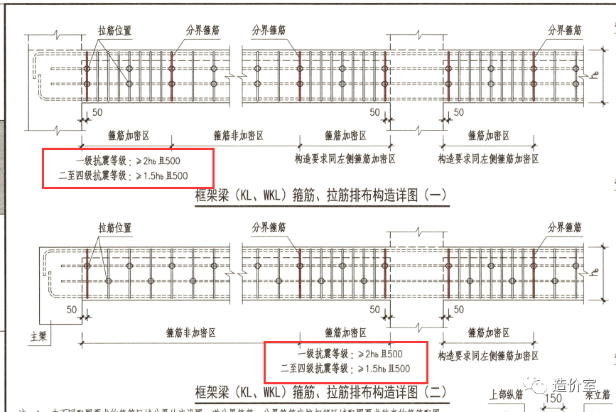

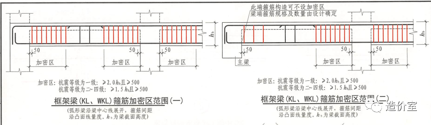

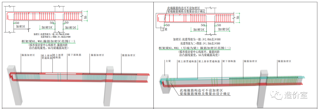

梁的箍筋加密区如何规定,具体在16G101-1中第88页中规定
抗震等级为一级时需≥2倍梁高且≥500
抗震等级二~四级时为1.5倍梁高且≥500(hb为梁截面高度)
在18G901-1钢筋排版规则中相应规定了
看看梁箍筋加密三维图让你们在脑海里想想,图片可放大

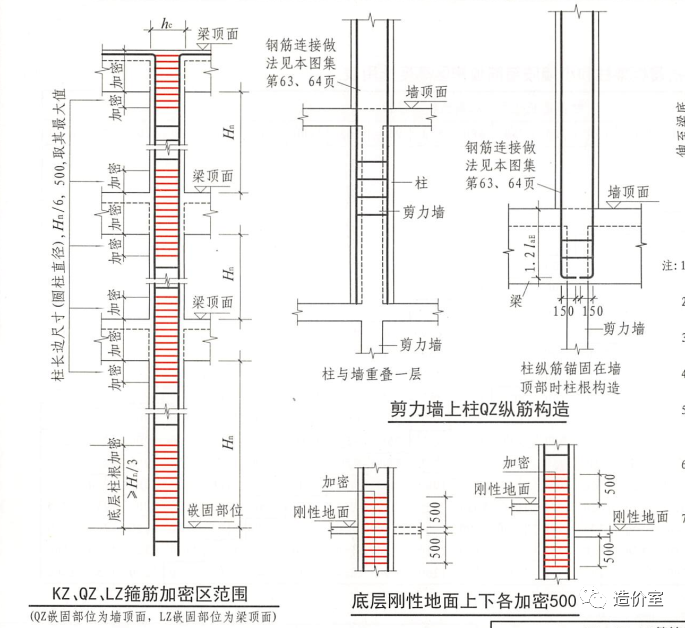

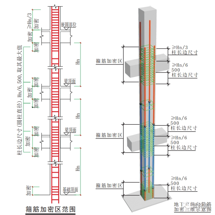

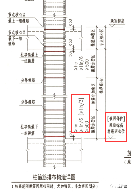

柱的箍筋加密区范围其实也很简单,不过在这里面多了一个刚性地面的规定,柱加密范围长度在16G101-1第65页中已规定
在嵌固部位,则必须≥Hn/3(Hn为所在楼层的柱净高)
在楼层部位,则三者取大值,哪三者?
1、柱长边尺寸;2、Hn/6;3、500
如果底层为刚性地面,则刚性地面上下需各加密500,刚性地面我上篇文章,已经解释
在18G901-1中第2-9页中也明确了
看看三维,长怎样的,让你们在脑海里面想想,图片可放大
抗震KZ、QZ、LZ箍筋加密区范围CAD详图
某抗震KZ、QZ、LZ箍筋加密区范围圆柱螺旋箍筋节点构造详图
