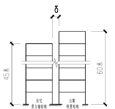

某7度区相邻的住宅和公寓两栋建筑,总高度分别为 28米和32米,结构形式分别为剪力墙结构和框剪结构,此两栋建筑的防震缝宽度δ应该为多少呢?
图1 相邻两栋建筑的立面示意
有同行认为,图1中的住宅和公寓总高度不同,根据《高层建筑混凝土结构技术规程》JGJ 3-2010(以下简称《高规》)第3.4.10-4条规定,防震缝两侧的房屋高度不同时,防震缝宽度可按较低的房屋高度确定,即可按住宅部分来计算防震缝宽度。根据《高规》3.4.10-1规定,剪力墙结构房屋的防震缝宽度不应小于框架结构的50%,则防震缝宽度可取(100+(45-15)/4*20)*0.5=125mm。
其实,这是不准确的,《高规》3.4.10-2条规定,防震缝两侧结构体系不同时,防震缝宽度应按不利的结构类型确定,《建筑抗震设计规范》GB 50011-2010(以下简称《抗规》)6.1.4条规定,防震缝两侧结构类型不同时,宜按需要较宽防震缝的结构类型和较低房屋高度确定缝宽。因为框剪结构防震缝宽度要比剪力墙结构防震缝宽度大,综合两规范的精神可知,图1中防震缝宽度既不按照住宅部分取值,也不是按照公寓部分取值,而应按照45米高的框剪结构取值,应为(100+(45-15)/4*20)*0.7=175mm。

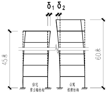

图1中的结构,为何要按住宅部分的高度和公寓部分的结构形式去取值呢?防震缝的宽度应能满足相邻建筑物在预期地震作用下不会发生相互碰撞破坏的要求,如图2所示,在不考虑基础转动的情况下,防震缝的最小宽度δ应不小于δ1+δ2,其中δ1为住宅部分在预期地震作用下的结构顶点位移,δ2为公寓部分在预期地震作用下的在住宅部分屋顶高度处的结构位移。如果δ1=δ2,防震缝的最小宽度δ=2δ1=2δ2,当δ2>δ1时,显然防震缝的最小宽度应取2δ2更为安全,也就是按照较低房屋处的高度,并同时考虑最不利的结构形式。
