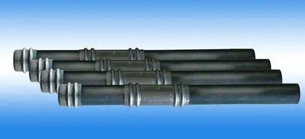

声测管是灌注桩进行超声检测法时探头进入桩身内部的通道,利用声测管可以检测出一根桩的质量好坏,它是灌注桩超声检测系统的重要组成部分。

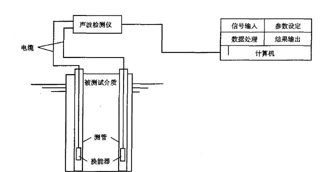

检测原理
 桩基声测管的检测原理很类似与做B超,下入探头用回声原理进行检测方法简单适用。桩基声测管检测桩基质量主要是采用声波透射法,它将超声发射探头和接收探头分别下进预先埋入桩身且充满水的不同钢管中,发射探头产生的超声波经过水耦合穿透桩身混凝土到达另一个钢管中的接收探头,接收探头将接收到的信息传入仪器,通过综合分析接收到的超声波在混凝土中的信:如声速、声幅、频率和波形诸参量的特征,而对桩身混凝土质量做出评价。声波透射法的原理是通过超声波发射装置发出超声波,根据接收器接到超声波时的时间差就可以知道距离了。这与雷达测距原理相似。超声波发射器向某一方向发射超声波,在发射时刻的同时开始计时,超声波在空气中传播,途中碰到障碍物就立即返回来,超声波接收器收到反射波就立即停止计时。(超声波在空气中的传播速度为340m/s,根据计时器记录的时间t,就可以计算出发射点距障碍物的距离(s),即:s=340t/2)。

1、确定管的编号并正确的与仪器相应通道接口连接。
2、确定了管的编号后,将探头放入相应的管中并接好探头。
