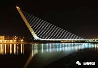

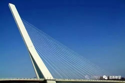

最著名的无背索斜拉桥当首推Alamillo桥,也是最早的无背索斜拉桥。该桥由西班牙的建筑师与工程师Calatrava为1992年Sevill世博会和巴塞罗拉奥运会而建造的景观桥,跨度200m,当时桥梁使人为之一振,Calatrava本人也被IABSE(国际桥协)评为杰出青年工程师。
无背索斜拉桥图片——Alamillo桥
Alamillo桥(阿拉米罗大桥)
西班牙的Alamillo桥,主跨200m,塔高134m,拉索按竖琴形布置,无背索,桥塔更加倾斜,主梁更轻,这座桥设计上体现了将结构、建筑、雕塑融为一体的杰出构思,具有极为精致的建筑美感。此桥首先给人的感觉就是新颖,简洁,力与美的完美结合。正是其独特的建筑美,它的横空出世引起了各国桥梁界的关注,相继建造本国的无背索斜拉桥。终其原因就是世界各国人民对桥梁的建设不仅仅追求其使用功能,更多的倾向于其优美的建筑造型美。

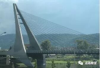

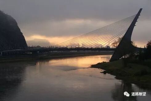

1998年捷克Mariansky桥是一座极具亮点的桥,塔形造型独特具有象征意义,两片分离的塔柱向顶端逐渐靠拢,配合塔身纵向长度的变化,犹如一双将合未合的手掌,似乎向来人示意热烈欢迎大家的到来。
捷克Mariansky桥

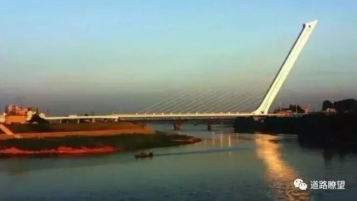

长山洪山大桥
桥梁概况:沙洪山大桥主桥结构形式为无背索斜塔斜拉桥,桥宽32米,双向6车道,主跨206米,跨下没有一个桥墩,塔身与桥面完全靠13对竖琴式平行钢丝斜拉。该桥在同类型桥梁中跨度世界第一、国内首创。全桥钢箱梁外表面采用电弧喷涂技术进行长效防腐涂装。整座桥梁如同一架无比巨大的竖琴塑立在浏阳河上,美丽绝伦。
设计单位:湖南大学设计研究院
施工单位:中铁大桥局集团有限公司、江苏法尔胜新日制铁缆索有限公司

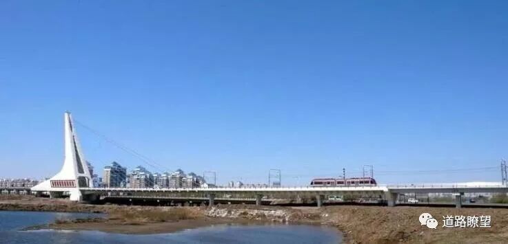

长春轻轨伊通河斜拉桥
桥梁概况:长春轻轨伊通河斜拉桥与Mariansky桥类似。这是这一桥型第一次用于轨道交通,是国内第一座路径最大的独塔无背索轻轨斜拉桥,达到国内领先水平。

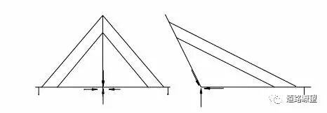

无背索斜拉桥静力分析
斜塔无背索斜拉桥具有索塔向岸侧倾斜并取消背面拉索,形成一种非对称结构。相对于直塔斜拉桥来说,它们造型迥异,因此受力传力模式亦不相同。
无背索斜拉桥无背索的特点,主梁正弯距全部通过拉索由桥塔倾斜产生的倾覆力矩来平衡,受力更为复杂,尤其是塔、梁、墩固结合处,不但需承受主梁的轴力、剪力、弯矩还要承受扭矩以及它们之间的共同作用。
无背索斜拉桥利用塔的自重来平衡拉索的拉力,塔的倾角越小,塔的自重引起的倾覆力矩将加大,势必将加大拉索的索力及索力相对不均匀分布。
