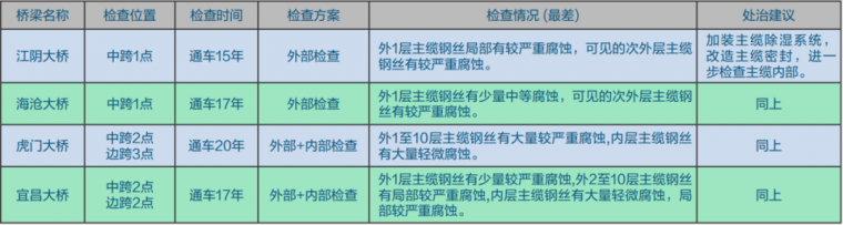

主缆服役十多年后,不可避免地出现了一些问题,基本与国外主缆检查情况相同,检查结果如表2所示。
在对虎门大桥和宜昌大桥进行主缆内部短期监测时,发现主缆内部的腐蚀环境恶劣,主要是空气相对湿度指标严重超标,长期维持在80%甚至90%以上。
从几座桥的调研情况可知,主缆腐蚀现象有内外层不同、内外侧不同、上下游不同、中边跨不同的特点,与主缆防腐涂层材料密切相关,与主缆密封程度密切相关,外1层钢丝腐蚀与腻子材料密切相关,内层钢丝腐蚀与主缆内部环境密切相关且与主缆外部环境相关。
根据国内外主缆腐蚀研究的成果分析,主缆钢丝的腐蚀问题应得到充分重视,因其产生腐蚀后不容易被发现,同时钢丝镀锌层的损坏暴露了基部金属,加强了钢丝的氢脆性;腐蚀产物具有吸湿性,增加了金属表面的湿度;腐蚀产物易被化合物侵蚀,水分更增强了钢丝束被环境影响的腐蚀本性。
简而言之,主缆钢丝的腐蚀是逐渐加速的,腐蚀发生之前,主缆非常安全,从腐蚀发生起,即进入加速状态,而不是匀速腐蚀状态。
这一点,从2004年英国福斯桥的主缆剩余寿命评估中也可以看出。最重要的主缆腐蚀是不可逆过程,至今没有可行的加固方案。
还有一个问题需要解决,主缆是一个从锚固端到锚固端的完整结构,遵循“木桶定律”,检查的点不可能穷尽所有位置,那么,哪里才是主缆的最差位置?
目前的解决方案是“尽量多的特征点+大量的实验数据+评估模型+长期多次重复性检查”,耗时、费力,但确是目前唯一可行的方案。
