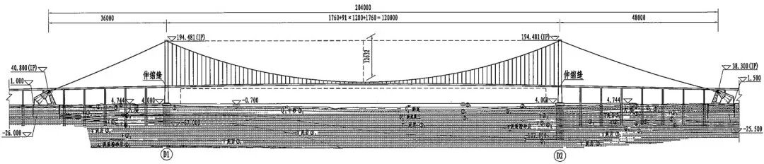

一、项目概况
桥梁跨径为360+1200+480m,设计矢高126m。主缆和吊索采用1770MPa高强度钢丝,主梁采用Q345,塔身和横梁采用C50混凝土。
主梁采用钢箱梁,横向宽度为45m。

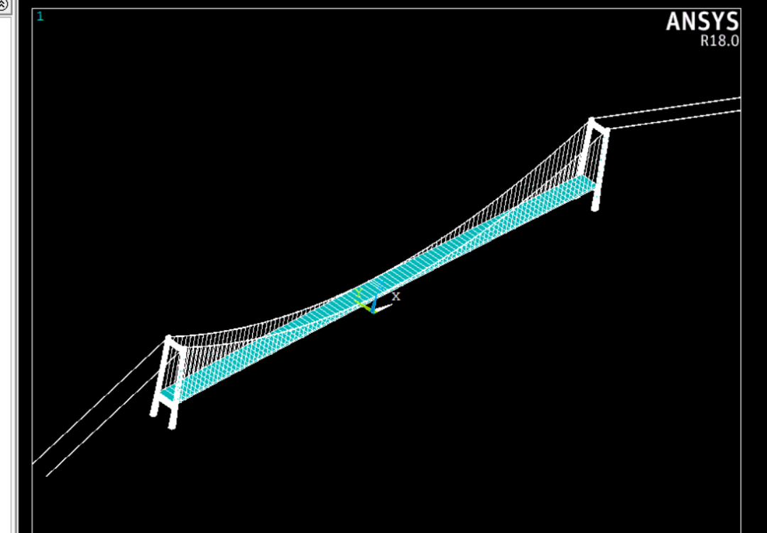

二、主要建模过程
1)定义单元:et
主缆——link10
吊杆——link10
主梁——beam189
鱼刺梁——beam44

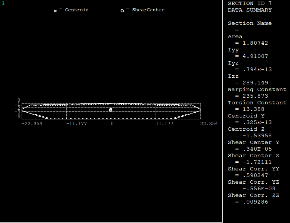

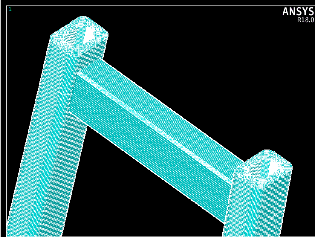

3)自定义截面及变截面:sectype、secdata、secread

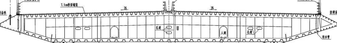

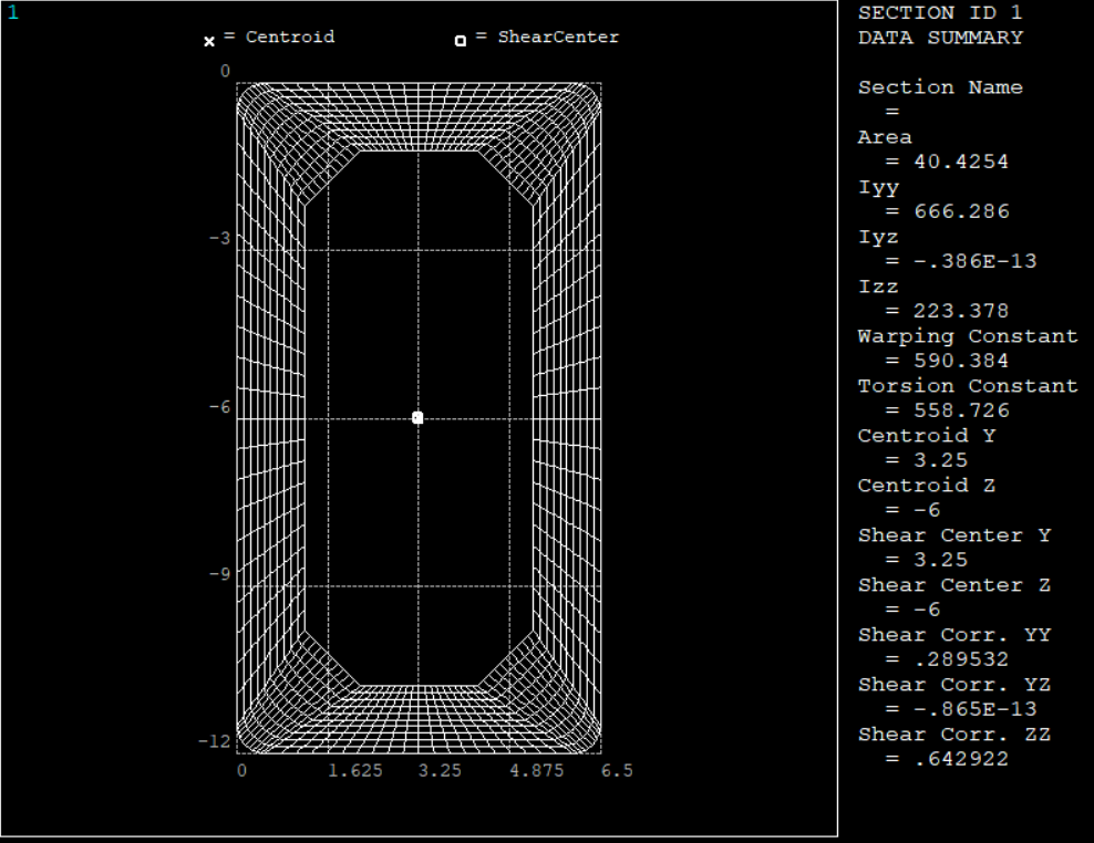

钢箱梁截面:
主塔截面:

10)静力求解(几何非线性):nsubst、outres、nlgeom、sstif、solve

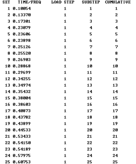

11) 模态求解:antype、modopt、mxpand

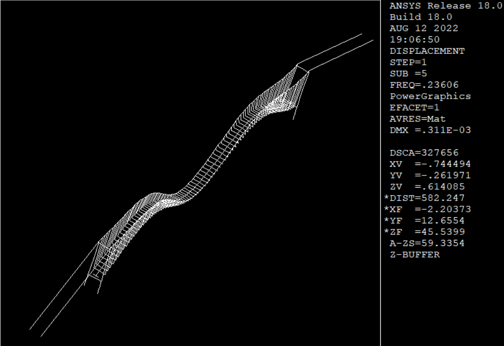

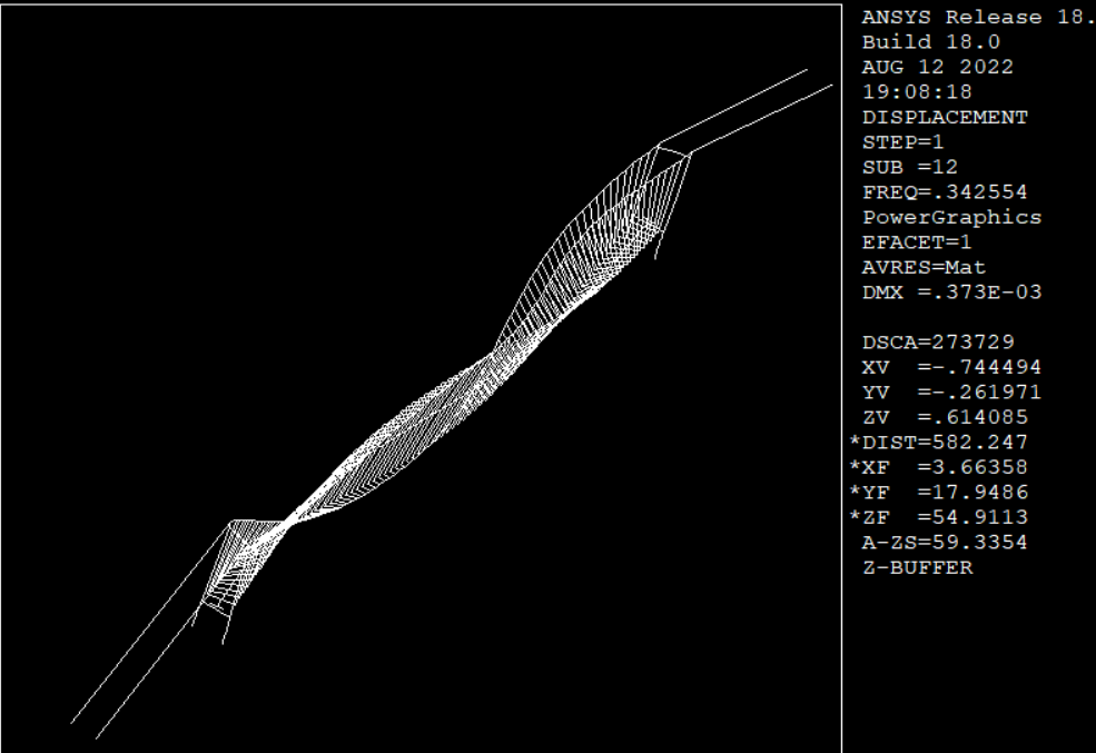

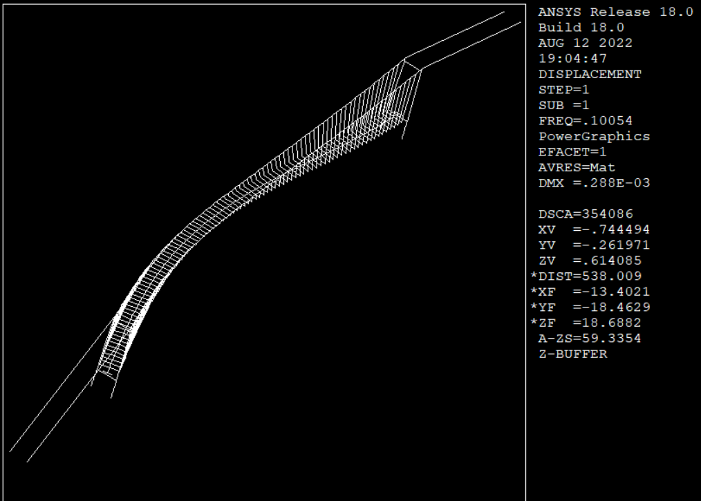

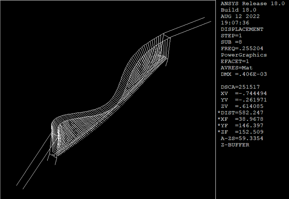

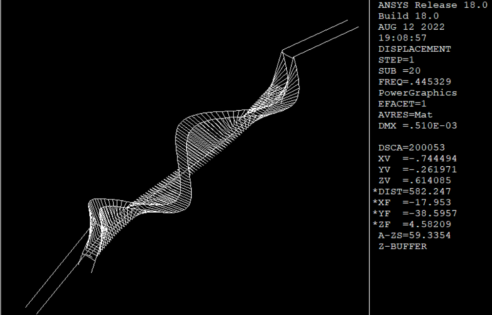

12)查 看模态结 果:
  1. 基频
2.部分振型
第一阶
第五阶
第八阶
第十二阶
第二十阶
