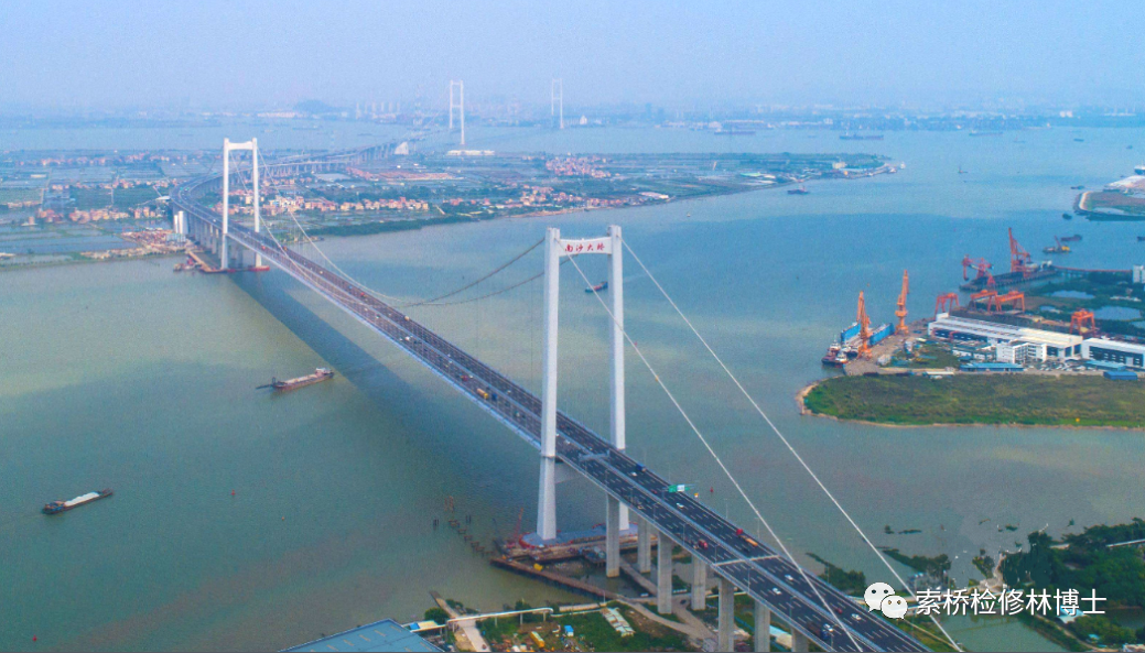

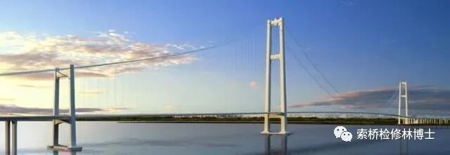

悬索桥,因其优美的线型和出众的跨越能力,受到工程界的青睐,而改革开放以后我国开始大量的建造悬索桥,从主跨452米的汕头海湾大桥,到主跨1688米的南沙大桥坭洲水道桥,再到主跨1700米的杨泗港大桥以及规划中主跨2300米的张皋过江通道,我国建造的悬索桥跨径正在不断的被刷新记录。
图 1   南沙大桥实景图
图 2   张皋过江通道效果图

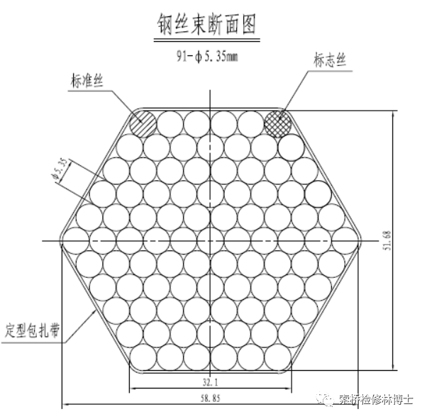

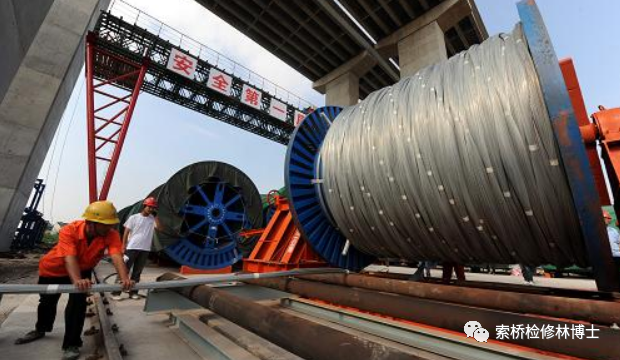

国内大型悬索桥多为平行钢丝型主缆(个别小型悬索桥可能为钢绞线型主缆),其架设过程一般采用PPWS预制平行钢丝索股法(AS空中纺丝法在国内比较少见),即先在工厂内按照一定的规律将91或127根钢丝编成如图 3所示的正六边形结构,然后打卷成盘状以方便运输。
图 3   主缆索股编制方法示意图
图 4   主缆索股盘卷示意图

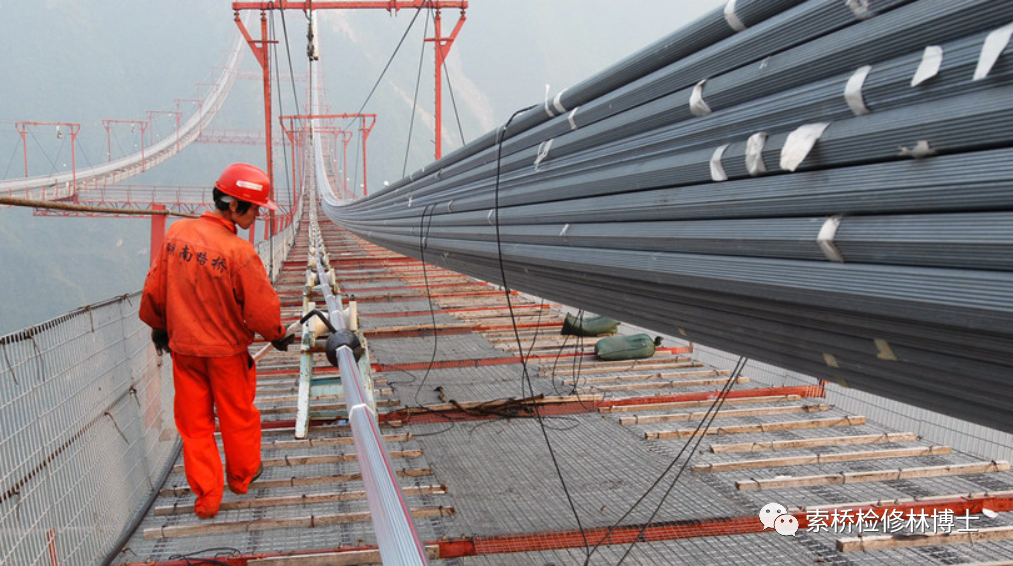

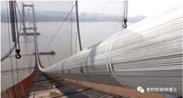

将整盘预制好的索股运往施工现场后,将索股盘放置在悬索桥其中一侧锚碇位置,使用临时架设的往复式索股拽拉系统沿着猫道上放置好的引导轮进行主缆架设,钢丝索股牵引到位后,按照预先编好的顺序将索股移入索鞍内。
图 5   悬索桥主缆架缆现场

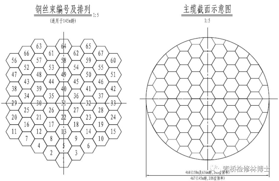

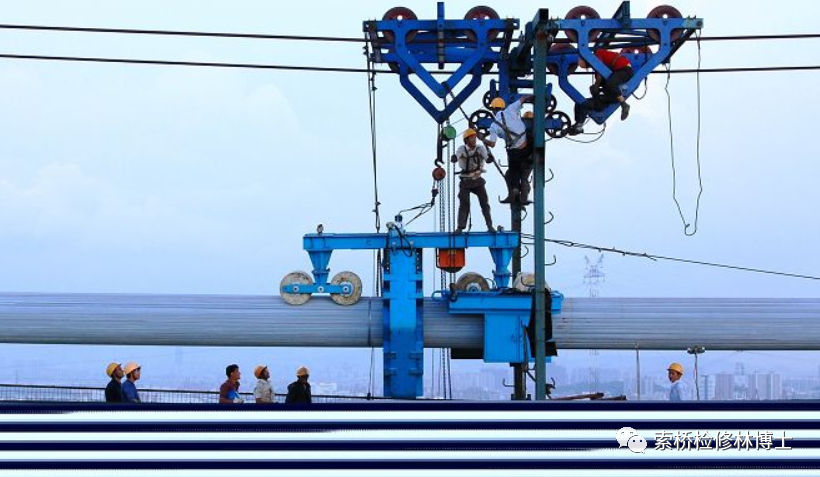

待全部索股架设完毕后,使用紧缆机对主缆进行整圆,压实处理,使得主缆界面由原先的不规则形状变成标准的圆形且形成合理的空隙率,根据缆径的变化情况,紧缆过程可能需要反复进行几次,如图 6所示。
图 6   悬索桥主缆编缆及紧缆示意图
图 7  悬索桥紧缆过程

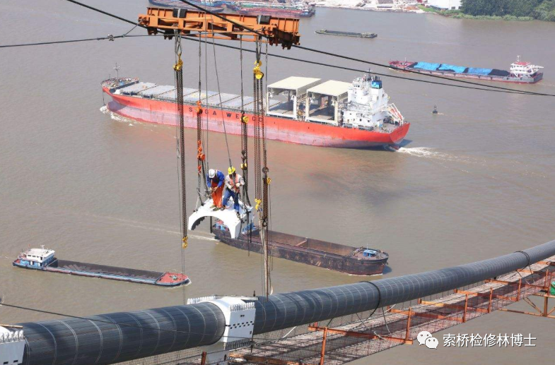

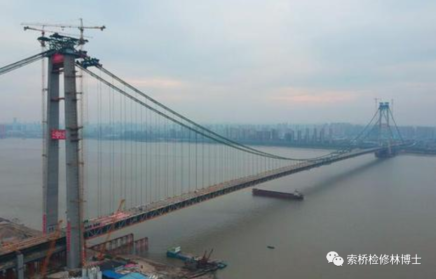

紧缆工作结束后就可以开始安装索夹、吊杆以及架梁等工作。
图 8 悬索桥安装索夹
图 9   悬索桥架梁
图 10   悬索桥架梁结束

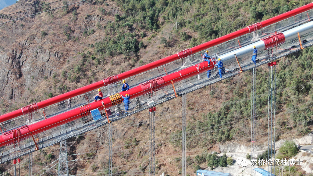

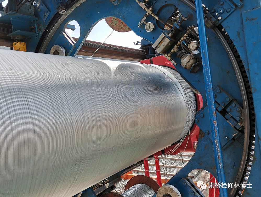

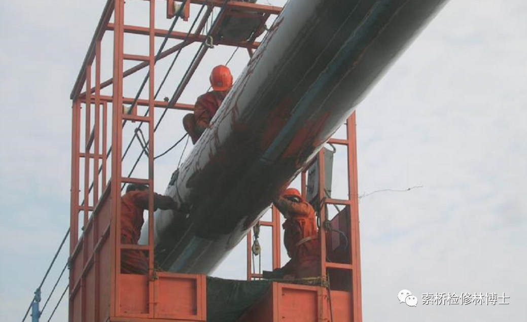

缆径随着架梁工作结束将进一步变小,在对索夹螺栓进行补张拉之后,就可以开始进行主缆缠丝及防腐涂装等收尾工作。
图 11   主缆缠丝
图 12   主缆刮胶密封
图 13 主缆缠包密封

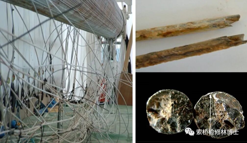

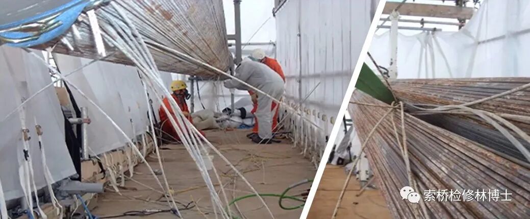

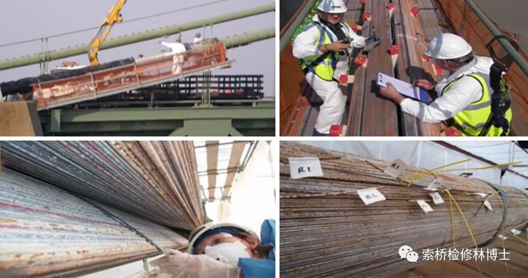

正如前文所述,悬索桥设计寿命100年,如何保证主缆钢丝在这100年不发生锈蚀,这是一个世界难题。国内外悬索桥开缆检查的结果显示,服役不到50年的英国福斯公路桥主缆内部出现了大量断丝。而国内早期建设的悬索桥主缆在近年的开缆检查时也发现了大量表层钢丝4级腐蚀。
图 14   国外悬索桥主缆开缆检查
图 15   国外悬索桥主缆开缆检查发现断丝情况
图 16   国外某悬索桥断丝外观形态及断面情况

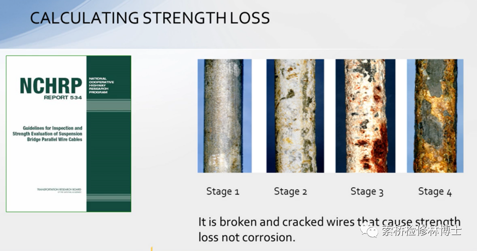

图 17   美国534指南中对钢丝的分类法

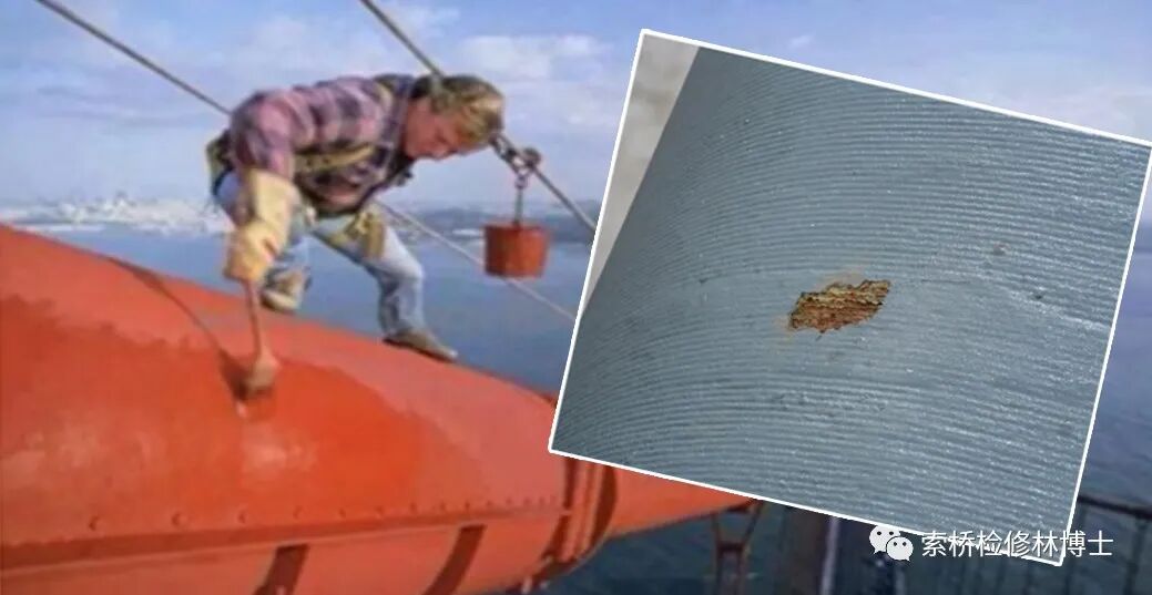

首先,主缆内的湿气为主缆钢丝锈蚀提供了必要的条件,主缆内部湿气主要来源两个方面:其一,主缆架缆过程中遇到下雨天直接流入主缆并吸附在主缆内部的,由于主缆内部具有15%-20%空隙率(见图 3),这也为水分的吸附提供了先天性条件,该部分水分会随着主缆防腐密封的完成,被牢牢锁死在主缆钢丝内部,持续导致腐蚀发生。其二,主缆建成后因主缆涂层的病害如开裂,破损或索夹滑移等原因,源源不断的渗入到主缆内部的。
图 18  主缆密封前裸露的主缆钢丝
图19  主缆防腐层病害

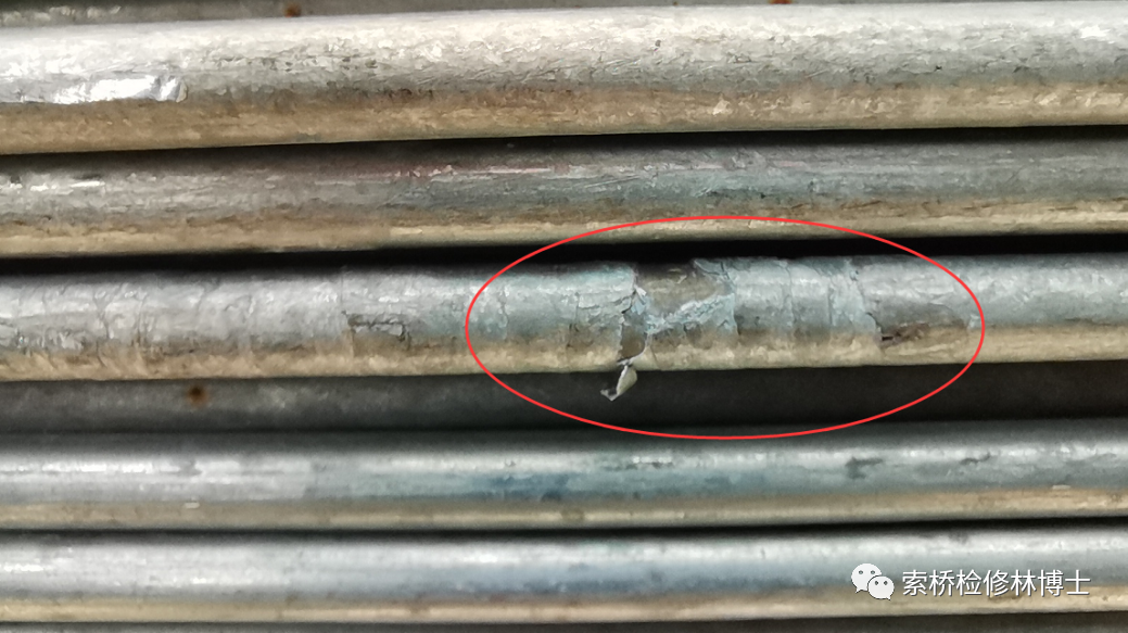

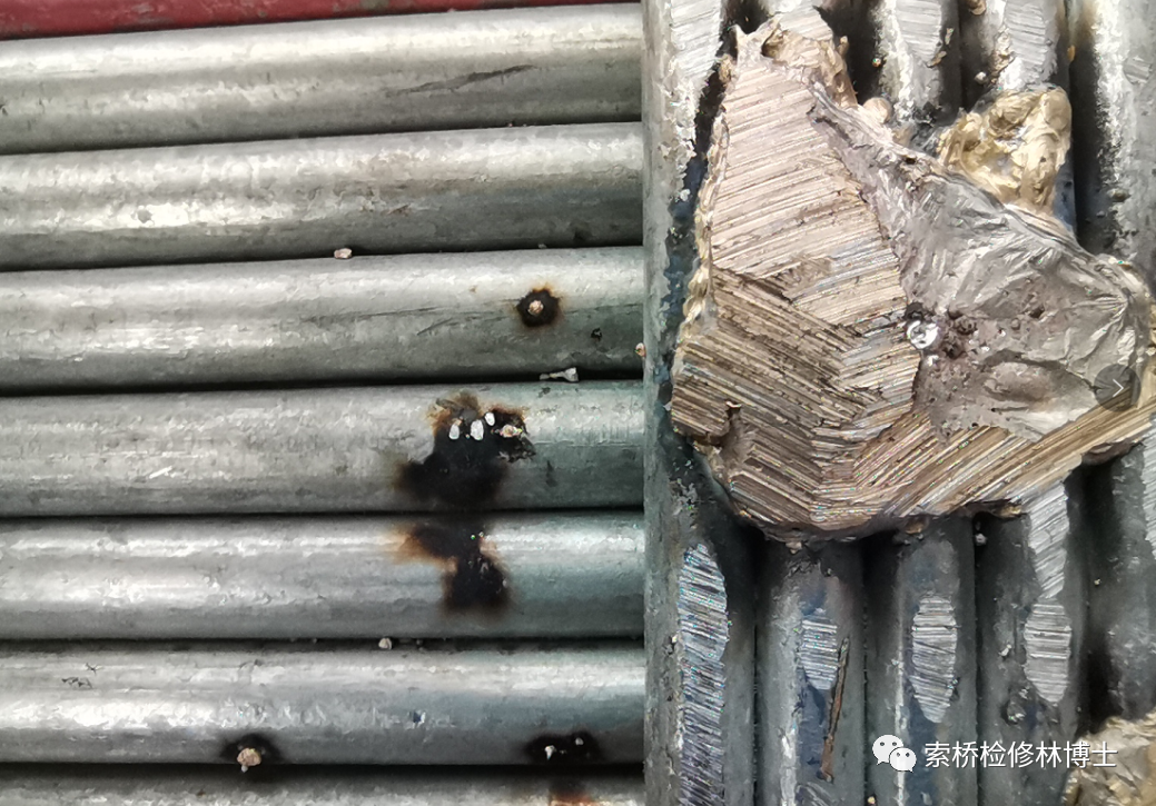

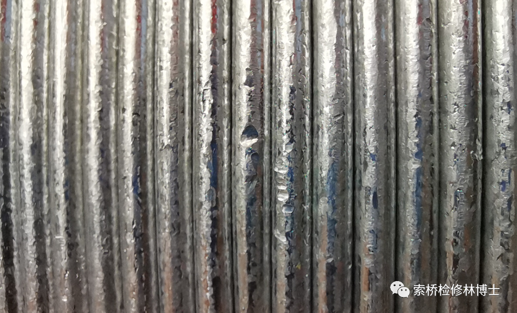

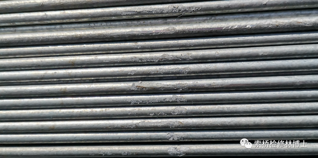

其次,桥梁建设期内,主缆表层钢丝因索股牵引时的摩擦,索夹安装时的碰撞,架梁过程中的挤压,缠丝过程中的摩擦及缠丝焊接时飞溅的火花灼烧等原因,导致主缆钢丝镀锌层的损害,甚至直接裸露高强钢丝本体,上述镀锌层损伤部位优先发生腐蚀,后续发展成点蚀、坑蚀或者裂纹,直接危害主缆安全。
图 20  主缆高强钢丝镀锌层破裂
图 21  主缆高强钢丝镀锌层破损
图 22  主缆高强钢丝镀锌层被焊接火花灼烧

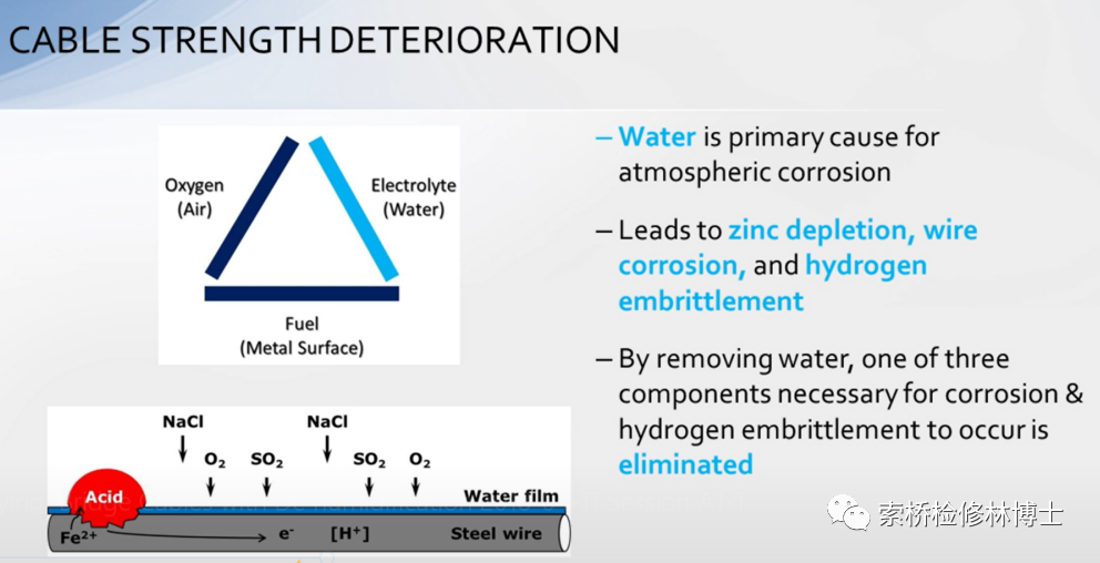

再者,空气中的酸性气体,氯离子,氧气等不利于主缆防腐因素通过上述途径进入到主缆内部,与湿气的共同作用,加速了主缆的腐蚀,腐蚀机理如下图所示。
图 24  主缆钢丝锈蚀、氢脆等病害的发生机理

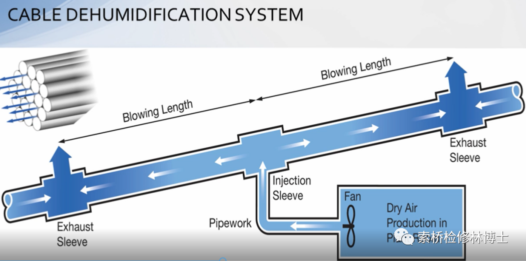

解决思路
? 更可靠的主缆防腐方案及更细致的防腐施工要求(内容参照上一篇推文:《当前国内悬索桥主缆两大防腐体系优缺点对比》);
? 主缆除湿系统的防腐原理及实施方式(规划中);
图 25 应对策略思路
大跨悬索桥的主缆除湿防腐系统
https://ziliao.co188.com/p62484634.html
