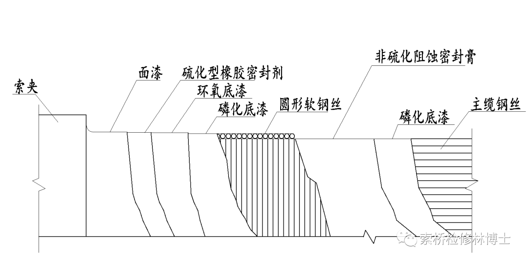

首先介绍一下密封胶体系,主缆密封胶涂装体系缠丝段典型的结构形式如下图1所示:
图 1  密封胶体系主缆防护构造图
① 首先对主缆高强镀锌钢丝进行底漆涂装,底漆的作用除了阻隔水汽和氧气,保护镀锌钢丝不被腐蚀外,还能提高非硫化阻蚀密封膏与钢丝之间的附着力,涂层拉拔力应≥1.2Mpa;
② 涂刮2000-3500μm非硫化阻蚀密封膏,填满主缆高强钢丝之间的缝隙,非硫化阻蚀密封膏的主要成分为聚异丁烯,聚异丁烯分子链饱和,具有较好的抗氧稳定性,且水汽透过率低,可以长期保持较好流动性和密封效果,对钢丝有较好的浸润性,密封膏中还加入了干燥剂成分,在主缆形成密封后可以持续吸收密封于主缆内部的水汽,降低主缆内部空气的相对湿度;
③ 紧密缠绕圆形钢丝,非硫化阻蚀密封膏将从内部溢出填满缠丝间隙;
图 2  涂刮密封胶示意图
④ 清除缠丝表面多余的密封膏,然后涂刷底漆,涂层拉拔力应≥1.2Mpa;
⑤ 分多次刮涂总厚度1500-2500μm的硫化型密封胶,硫化型密封胶与底漆的附着力需要大于4KN/m。
⑥ 分多道涂刷面漆。

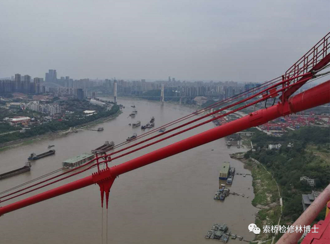

图 3  密封胶体系主缆防护案例
1.1
密封胶体的优点
密封胶体系有着比较多的优点如:
1、非硫化阻蚀密封膏气密性好,能够为主缆钢丝提供较好的保护,宜昌大桥,鹅公岩大桥等桥的开缆检查中发现主缆最外层钢丝镀锌层完好,未发现严重锈蚀,证实其防腐效果显著。
2、所选的硫化型密封胶弹性好,能够适应主缆缠丝的变形,耐老化性能优良,保证了主缆防腐体系寿命的长久性;
3、密封胶采用刮涂工艺,施工作业面无方向性的限制,施工组织相对简单;
4、主缆后期局部破损部位的维修工作,只需要将原有涂层去除,重新刮涂即可,施工起来十分便利;
5、密封胶表面涂装性较好,可以根据景观的需要对其进行各种颜色面漆的涂装,后期维护重刷面漆也相对容易。

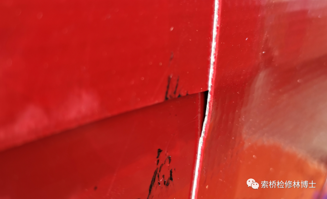

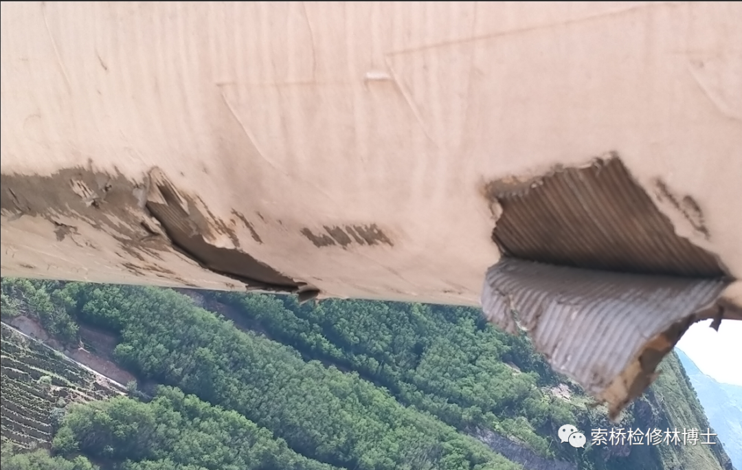

4、缠丝段主缆是不加玻璃纤维布的,密封胶固化后,撕裂强度过低,缺口敏感性较高,一端发生破损,如果恰好密封胶与钢丝结合力不佳,容易出现连续开裂(见图 4)。
图 4 密封胶体系主缆涂层脱落

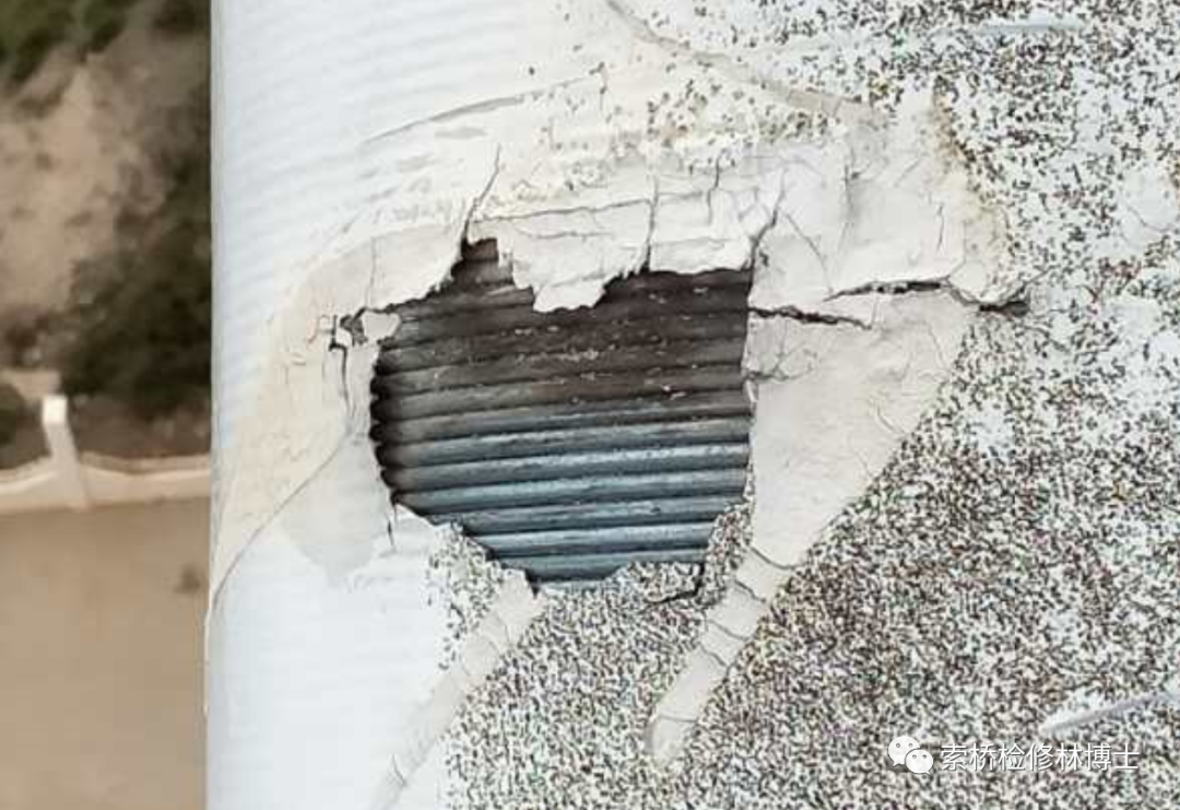

5、在主缆除湿系统已经成为主缆防腐标配的今天,非硫化阻蚀密封膏不利于干燥空气扩散到主缆表层钢丝及缠丝周围环境,且抗撕裂较差的密封胶体系难于满足主缆除湿系统的3000Pa耐压要求,国内已经发现多座悬索桥主缆密封胶涂层因无法承受主缆除湿系统气压而导致的密封胶鼓包或破裂脱落的情况。
图 5 密封胶体系主缆涂层脱落

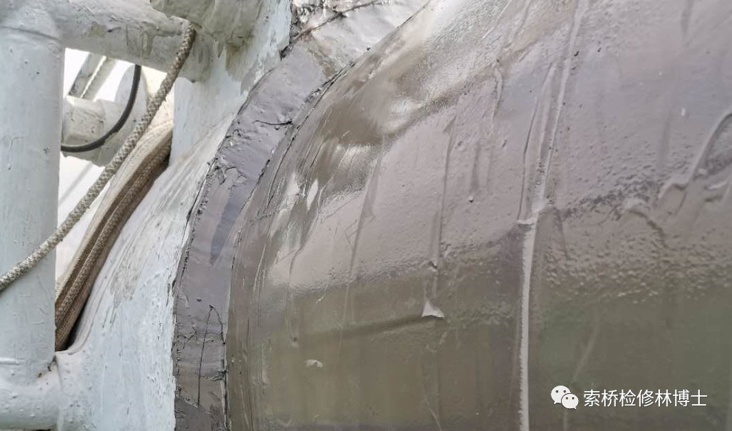

针对上述存在的问题,广州缆索新材料科技有限公司等专业公司均在钻研在JT/T 694-2007标准的基础上进行改进创新尝试,国内个别项目也已有企业使用单组份湿气固化型的硅烷封端聚醚材料替代双组份的聚硫密封胶,解决了密封胶现场混合配比不准确,均匀度不好的难题,且硅烷改性聚醚的材料力学性能及与基材的附着力也优于聚硫密封胶,但湿固型材料固化需要吸收空气中的水分进行固化反应,当涂层过厚时密封胶需要很长时间才能干透,且硅烷基封端聚醚材料的涂装性也略差于聚硫密封胶。
图 6 硅烷封端聚醚密封胶应用案例

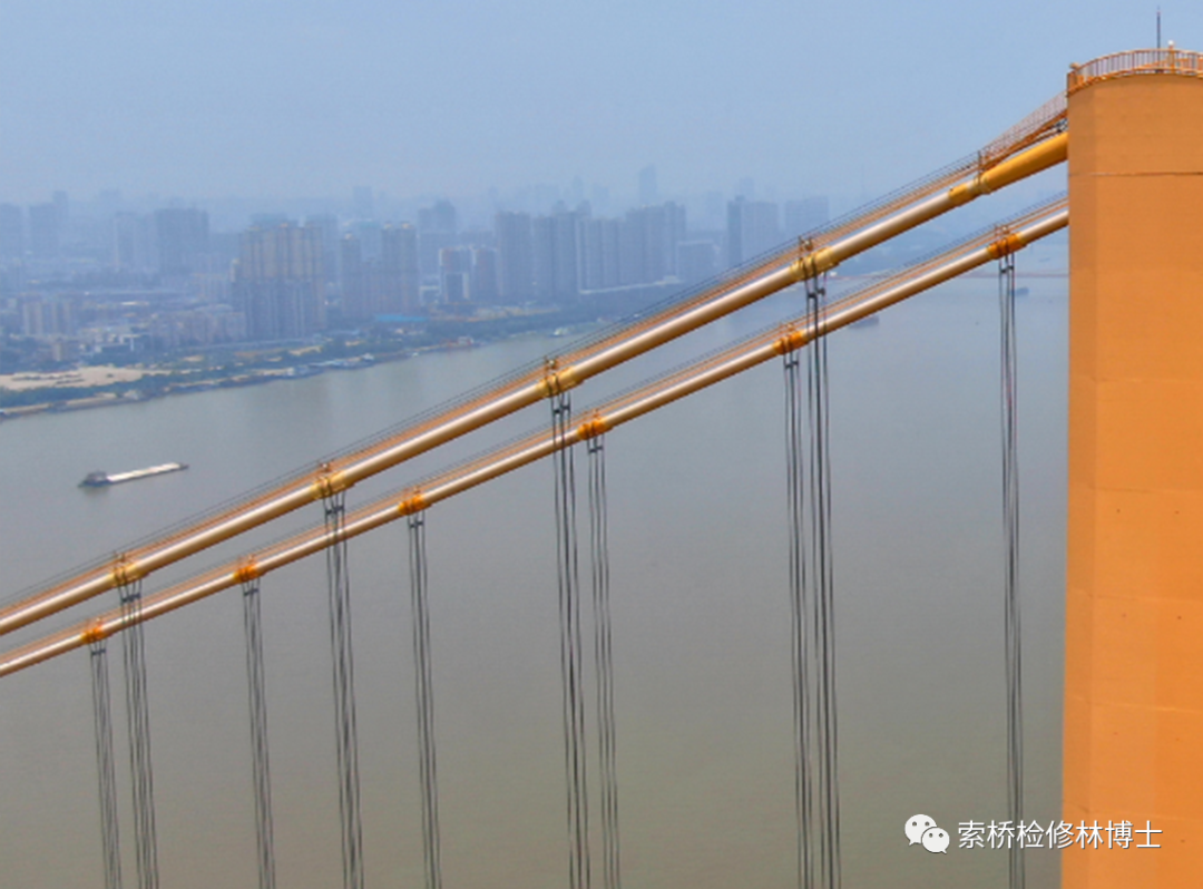

而虎门大桥在2012年主缆涂装大修方案及重庆寸滩大桥主缆涂装方案均采用了在全桥主缆的两层聚硫密封胶中间增加一道玻璃纤维布的设计(即两胶夹一布),虽然施工难度有所增加,却大大增强了密封胶涂层的抗撕裂及耐压性能以适应主缆除湿系统的耐压要求,从长远看,聚硫密封胶与玻璃纤维布是否存在分层的风险尚需要时间去验证。
图 7 全桥主缆密封胶涂层增加玻璃纤维布应用案例

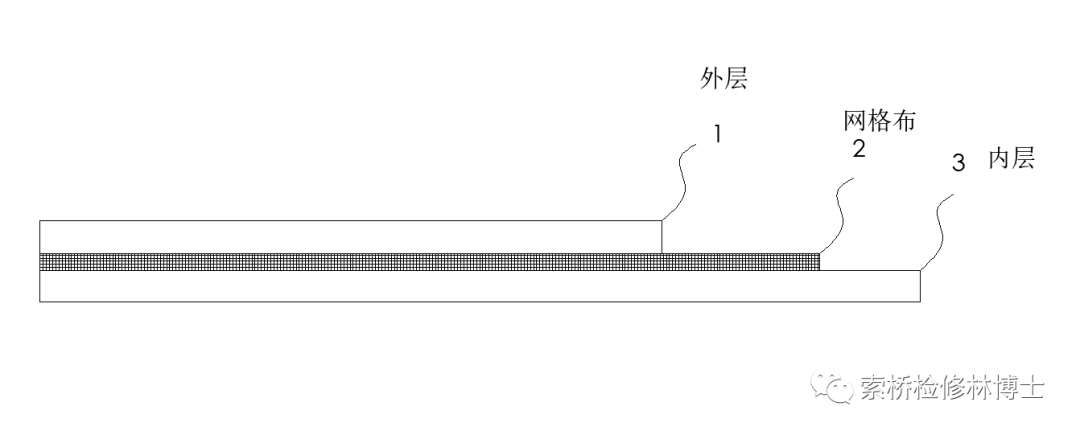

接下来谈一下主缆缠包体系,主缆缠包带是一种由改性氯磺化聚乙烯材料制成的两胶夹一布橡胶层压制品,厚度约1.2±0.1mm,颜色可以根据需要进行定制,最早由美国布朗公司于20世纪90年代初发明,目前已经成功应用于世界各大标志性桥梁,如丹麦大小贝尔特桥,美国曼哈顿大桥,英国福斯公路桥,中国龙江大桥,中国几江长江大桥,中国洞庭湖大桥等,我国于2014年开始国产化研究,国产化的缠包带产品于2015年在清水河大桥上开始应用,随后在株洲枫溪桥,肇庆西江特大桥,武汉杨泗港大桥,重庆鹅公岩复线桥,金安金沙江大桥,桃源大桥以及连镇铁路五峰山公铁两用大桥等项目上陆续使用,而目前在建的伍家岗大桥,白洋大桥,棋盘洲长江大桥,宜昌长江大桥等项目的主缆防腐方案均已设计为缠包带防腐。
图 8 缠包带结构示意图

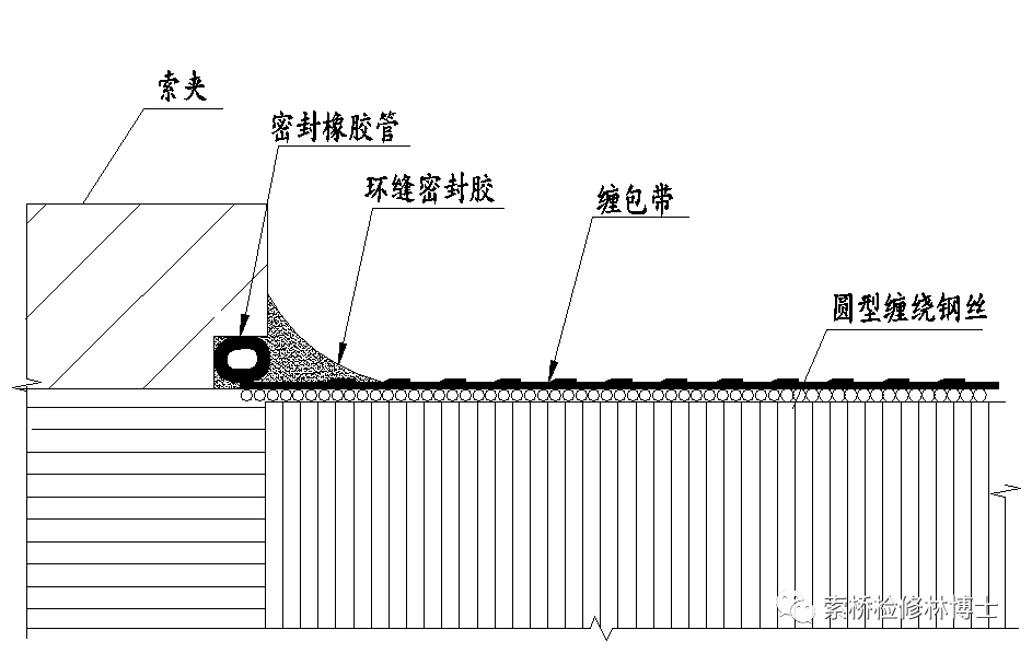

图 9  圆型缠丝缠包带体系主缆防护构造图

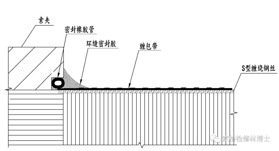

国内外对悬索桥老桥项目进行的主缆开缆检查结果显示,早期建设的主缆内部均存在大量的腐蚀甚至钢丝断裂现象。而英国福斯公路桥主缆强度损失更是10%的高度,且断丝还在持续发生,而在福斯桥主缆防腐改造增加主缆除湿系统后,随着除湿系统的投入使用,在对其进行声发射无损监测时发现:主缆内部湿度水平与采集到的主缆断丝频率存在负相关的规律(即随着主缆内部湿度降低,主缆内部的断丝采集频率也大幅下降),基于上述研究基础,目前行业内主流的观点认为单靠对主缆密封无法对主缆起到很好的防腐保护功能,更有效的办法应该是往主缆内部注入干燥空气,降低主缆钢丝周围环境的相对湿度至40%以下的水平即可达到有效的防腐保护,考虑到能够让干燥空气更容易到达主缆钢丝及缠丝表面,缠包带方案对主缆防腐结构设计进行了简化,去除了密封胶体系中主缆高强镀锌钢丝及缠丝表面的多层底漆涂装及缠丝内部的非硫化阻蚀密封膏层,缠包带的防腐结构图 10所示。
图 10  S型缠丝缠包带体系主缆防护构造图
1、主缆钢丝紧缆结束后缠绕钢丝,钢丝根据实际需要可以是圆形钢丝或者S型钢丝;
2、使用缠带机在主缆两索夹间按约52%的层叠比例缠绕缠包带,确保主缆表面均覆盖不少于2层,总厚度不低于2.2mm的缠包带。

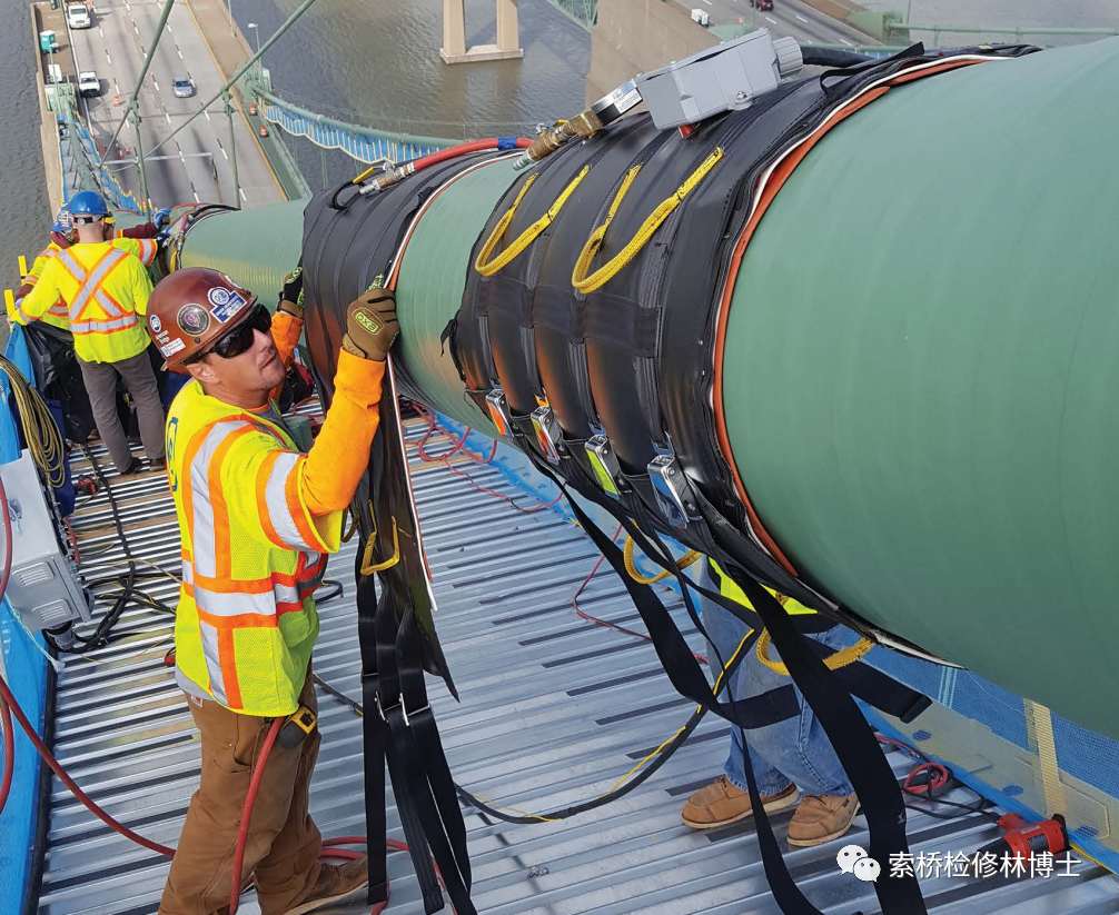

3、使用充气膨胀式电热毯对缠好的缠包带进行加热,使得缠包带层与层之间形成有效的热熔粘接。
4、缠包带需要嵌入到两侧索夹环缝内,索夹环缝间隙先使用橡胶条压实,然后打密封胶进行二次密封,必要时还可以安装楔形橡胶条提高密封可靠性。

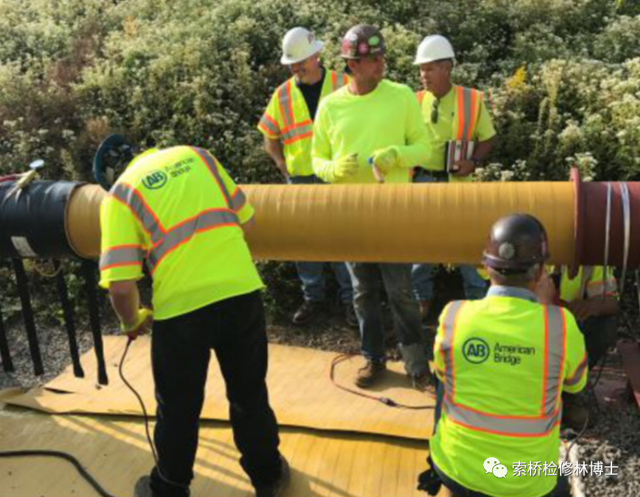

图 11  缠包带缠带试验
图 12  缠包搭接效果
图 13  缠包带加热熔接

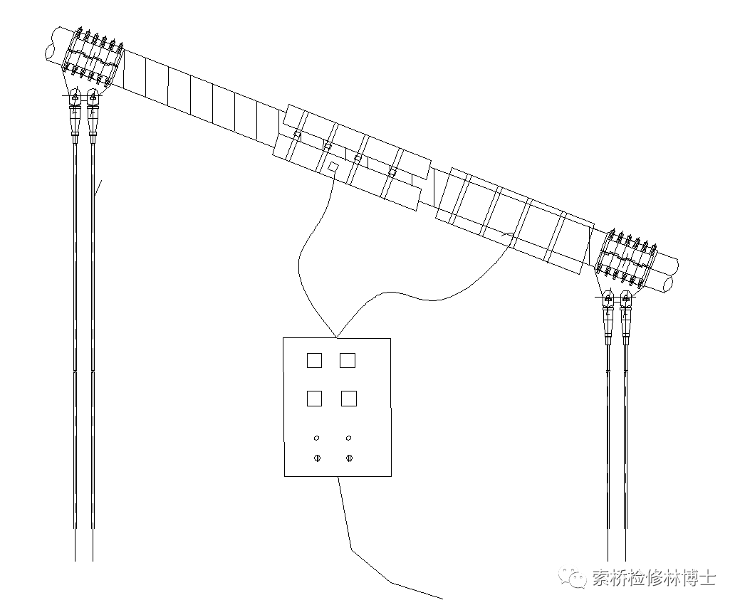

图 14  缠包带加热毯布置示意图

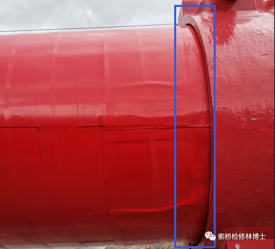

1、缠包带产品为硫化或半硫化橡胶制品,通过加热毯加热粘接,现场应用时发现由于钢丝的散热过快,加热毯压力不均匀或者缠包带表面不平整(三层重叠的地方较高,两层重叠的地方较低)等原因,经常出现热熔粘接效果不佳的问题,主要表现为三层重叠的地方粘接较好,两层重叠的位置粘接较差或者无粘接,这样导致缠包带体系整体性较差,密封性大大折扣;而加热毯分段间歇式的加热方式,容易导致加热毯一次性往前移动距离过大,造成部分区域漏加热,容易导致主缆密封不良(见图 15);
图 15  蓝框部位为加热毯无法加热区域
由于充气式电加热毯结构上的缺陷,加热毯两侧边缘存在约50mm不发热区域,该缺陷容易导致缠包带靠近索夹环缝位置受热不好,密封不良(见图 15)。

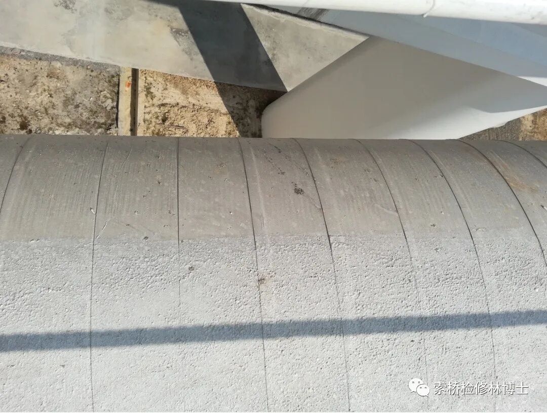

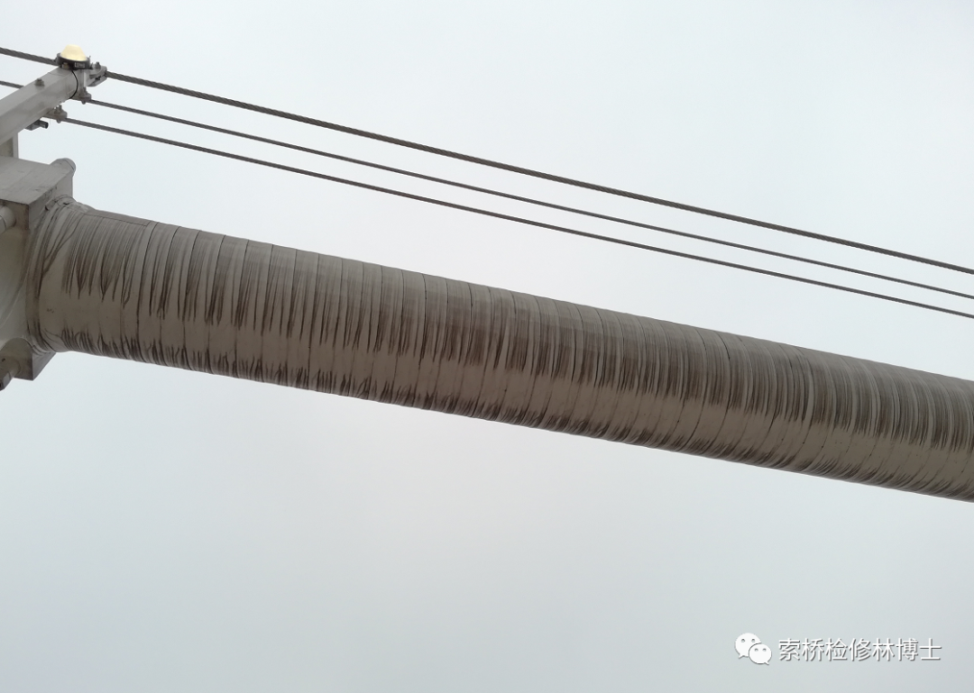

6、缠包带为橡胶制品,表面光洁度不如油漆,在户外使用容易积灰造成脏污,影响外观,且缠包带施工产生的螺旋线结构使得后期对其再涂装造成一定的阻碍,另外,缠包带作为一种橡胶制品,还存在容易褪色,喷霜等影响外观的问题(见图 17图 18)。
图 17  主缆缠包带表面脏污
图 18  主缆缠包带表面脏污

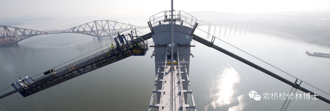

图 20  英国福斯公路桥的主缆爬行维修平台

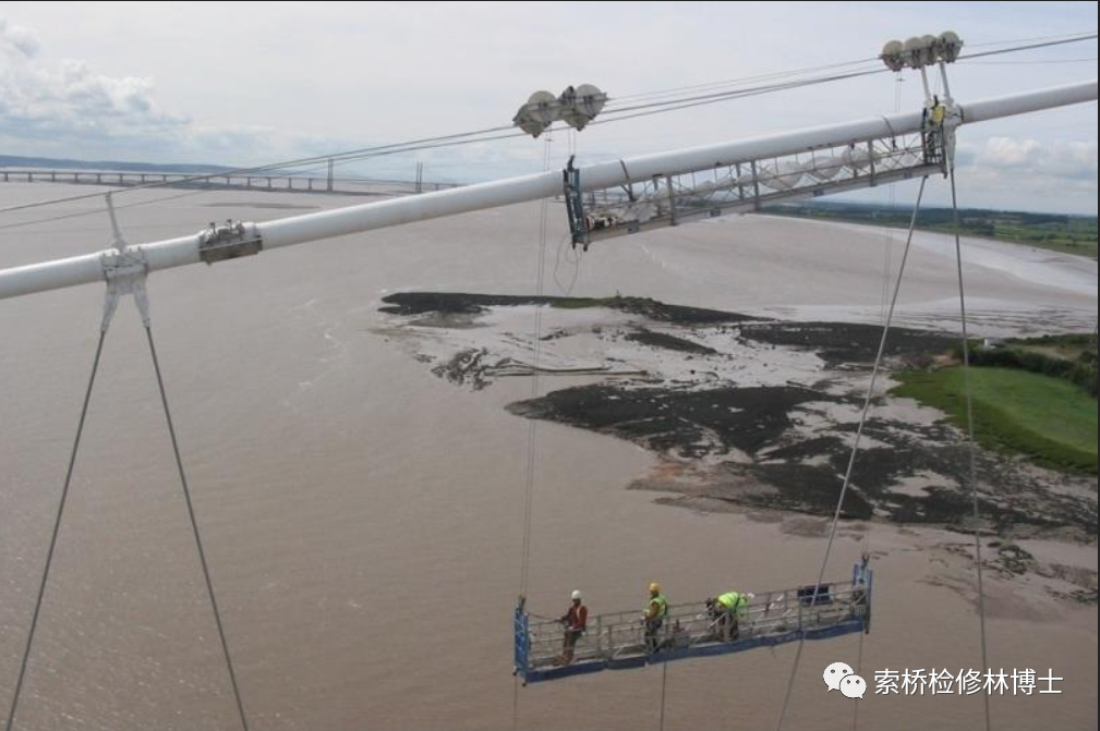

图 21  英国赛文桥的主缆提升维修挂篮
