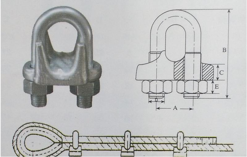

在施工现场主要的应用场景:起重吊装机械吊绳、型钢挑架卸荷钢丝绳、悬挑式操作平台等。那么在不同的应用部位,对于钢丝绳直径、绳夹数量、间距、方向是如何规定的?
一、型钢悬挑脚手架
《建筑施工扣件式钢管脚手架安全技术规范》(JGJ130-2011)中6.10条相关条文说明:
明确:钢丝绳卸荷为构造要求,公称直径不小于14,绳夹不得少于3个。
注意:如遇特殊情况,架体荷载较大需考虑钢丝绳参与受力计算时,钢丝绳公称直径和绳夹数量根据计算和查表确定。
二、悬挑式操作平台
《建筑施工高处作业安全技术规范》(JGJ80-2016)中6.4.7条:
附录C及相关条文说明:
明确:钢丝绳公称直径需根据计算确定,绳夹与钢丝绳直径匹配。且绳夹不得少于4个。
三、塔式起重机
《建筑施工塔式起重机安装、使用、拆卸安全技术规程》(JGJ196-2010)中6.2条:
那么,钢丝绳到底需要几个绳卡?绳卡间距及方向的依据原理到底在哪?在这里:《钢丝绳夹》(GB5976-2006),这是最根本的依据。
详细看上图每一句话!
结论:
1、绳夹的数量与钢丝绳公称直径相匹配,型钢挑架钢丝绳绳夹不少于3个是因为,按照构造挑架钢丝绳直径不小于14(一般都取14),小于18。而悬挑式操作平台钢丝绳计算公称直径一般大于18,所以绳夹不少于4个。而最终实际的绳夹数量根据直径查上表即可。
2、绳夹间距:一般为钢丝绳公称直径的6~7倍;
3、绳夹的方向:方向详上图所示,绳夹U形螺栓扣在钢丝绳尾段(即绳头那边),夹座在工作段。所有绳夹方向一致,不得交错。
