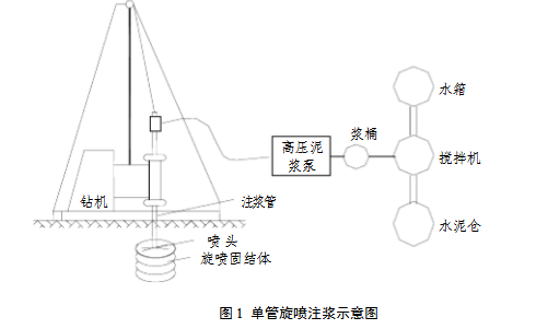

单管法:单层喷射管,仅喷射水泥浆。

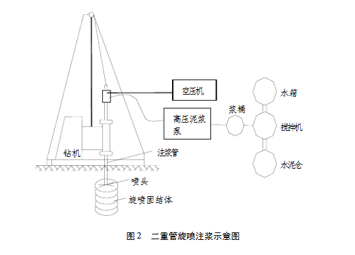

二重管法:又称浆液气体喷射法,是用二重注浆管同时将高压水泥浆和空气两种介质喷射流横向喷射出,冲击破坏土体。在高压浆液和它外圈环绕气流的共同作用下,破坏土体的能量显著增大,最后在土中形成较大的固结体。

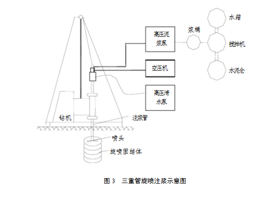

三重管法:是一种浆液、水、气喷射法,使用分别输送水、气、浆液三种介质的三重注浆管,在以高压泵等高压发生装置产生高压水流的周围环绕一股圆筒状气流,进行高压水流喷射流和气流同轴喷射冲切土体,形成较大的空隙,再由泥浆泵将水泥浆以较低压力注入到被切割、破碎的地基中,喷嘴作旋转和提升运动,使水泥浆与土混合,在土中凝固,形成较大的固结体,其加固体直径可达2m。

(1)单重管法。浆液压力20~40MPa,浆液比重1.30~1.49,旋喷速度20rmin,提升速度0.2~0.25m/min,喷嘴直径2~3mm,浆液流量80~100L/min(视桩径流量可加大)。
(2)二重管。法浆液压力20~40MPa,压缩空气压力0.7~0.8MPa。
(3)三重管。法浆液压力0.2~0.8MPa,浆液比重1.60~1.80,压缩空气压力0.5~0.8MPa,高压水压力30~50MPa。

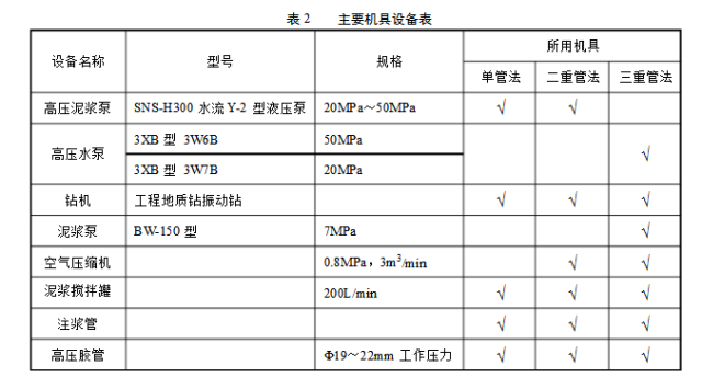

4.推荐主要机具设备,见表2。

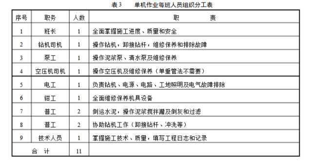

  5.劳动力组织
  单机作业每班人员组织分工,见表3。

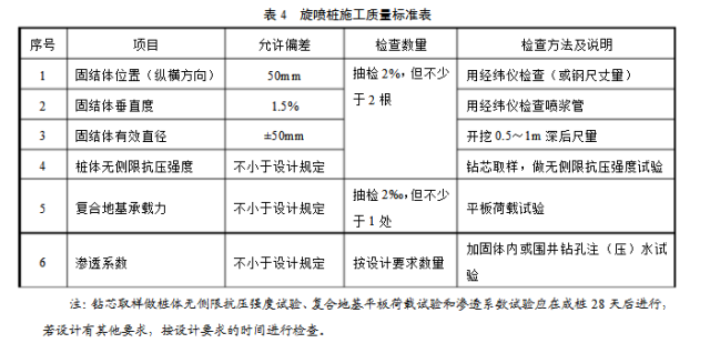

1.施工质量要求
旋喷桩施工质量要求应满足表4要求。
