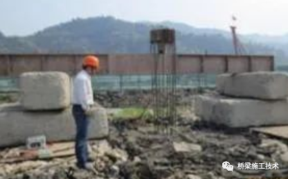

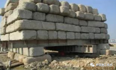

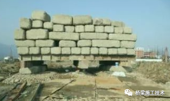

五、静载试验检测
5.1 单桩竖向抗压静载试验停止加载的情况
1、 某级荷载作用下,桩顶沉降量大于前一级荷载作用下沉降量的5 倍(当桩顶沉降能相对稳定且总沉降量小于40mm 时,宜加载至桩顶总沉降量超过40mm )。
2 、某级荷载作用下,桩顶沉降量大于前一级荷载作用下沉降量的2 倍,且经24h 尚未达到相对稳定标准。
3 、已达到设计要求的最大加载量。
4 、当工程桩作锚桩时,锚桩上拔量已达到允许值。
5 、当荷载沉降曲线呈缓变型时,可加载至桩顶总沉降量60~80mm;在特殊情况下,可根据具体要求加载至桩顶累计沉降量超过80mm 。

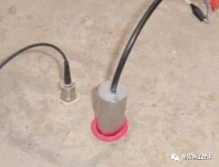

六、低应变检测

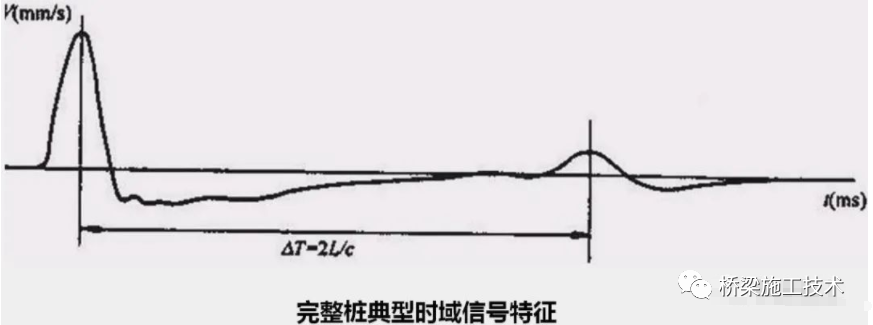

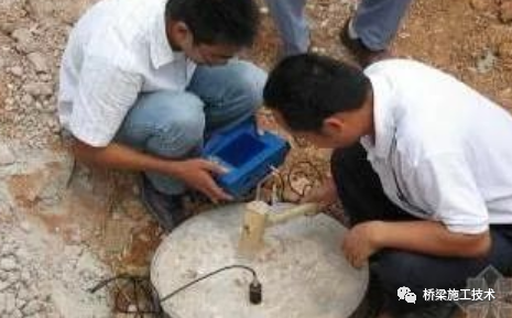

6.1 基桩反射波法检测桩身结构完整性的基本原理
通过在桩顶施加激振信号产生应力波,该应力波沿桩身传播过程中,遇到不连续界面(如蜂窝、夹泥、断裂、孔洞等缺陷)和桩底面时,将产生反射波,检测分析反射波的传播时间、幅值和波形特征,就能判断桩的完整性。
6.2 桩头处理要求
(1)凿掉浮浆。 (2)打磨平整。 (3)桩头干净干燥。

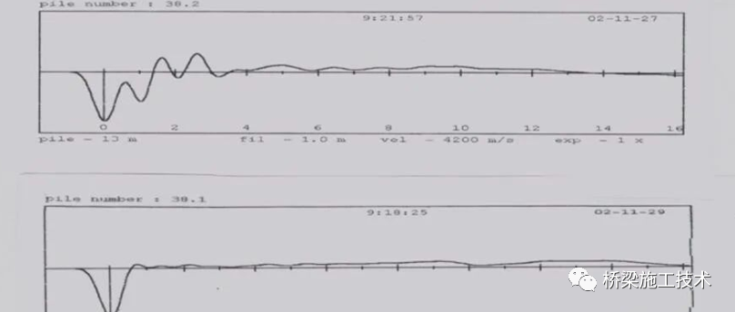

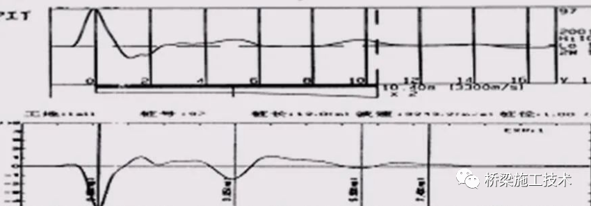

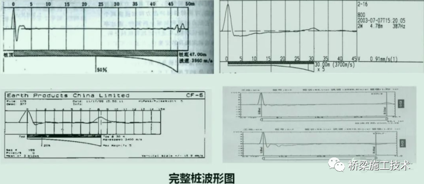

七、低应变波形图

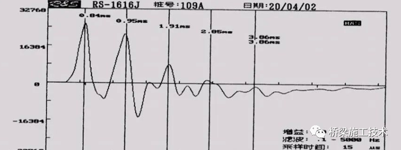

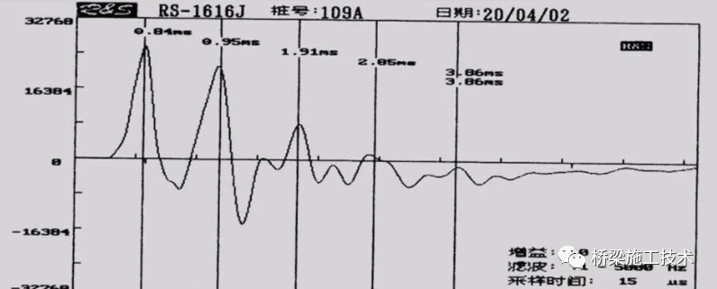

7.1 桩身完整的波形图一
7.1 桩身完整的波形图二

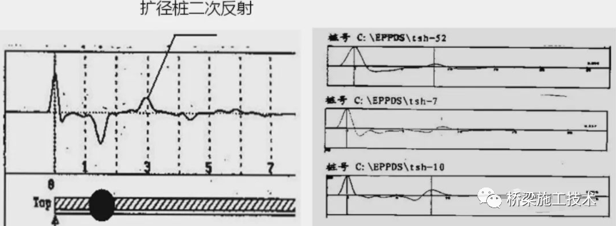

7.2 扩径桩波形图一
7.2 扩径桩波形图二
7.3 缩径桩波形图二
7.4 离析桩波形图一

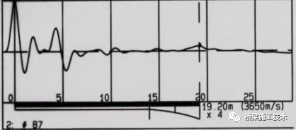

7.4 离析桩波形图二

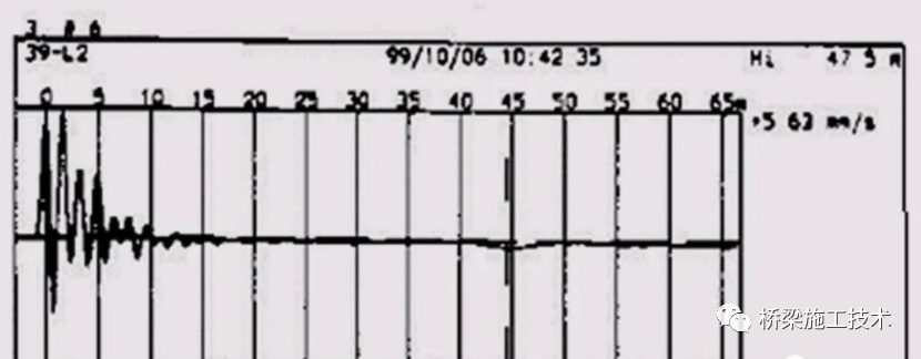

7.5 断桩波形图一
7.5 断桩波形图二
7.5 断桩波形图三
7.6 夹泥桩波形图

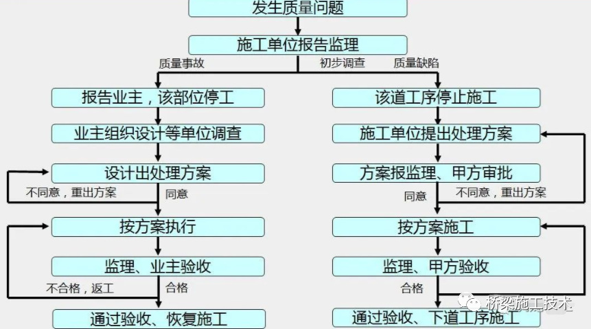

质量事故缺陷处理的流程图

8.1 桩基事故处理的一般原则
1、处理前应具备的条件:
1)清楚事故性质和范围。
2)目的要明确,应有预定处理方案。
3)参与人员意见基本一致,并确定处理方案。
4)设计人员认可签字。
2、事故处理应满足的基本条件:
1)对事故处理方案要求安全可靠,经济合理,施工期短,方法可靠。
2)对未施工部分应提出预防和改进措施,防止事故的再次发生。
3、事故处理应及时,防止留下隐患:
1)桩成孔后,应检查桩孔嵌入持力层深度、岩石强度、沉渣厚度、桩孔垂直度等数据必须符合设计要求,只要有一项不符合设计规范要求,就应及时分析解决,经建设单位代表签字认可后,方能灌注砼、移动钻机,防止以后提出复查等要求而产生不必要的浪费。
2)基桩开挖前必须全面检查成桩记录和桩的测试资料,发现质量有争议问题,必须意见一致后方能挖土,防止基桩开挖后再来处理造成不必要的麻烦。
4、应考虑事故处理对已完工程质量和后续工程的影响。如在事故处理中采取补桩,会不会损坏邻近桩等。
5、选用最佳处理方案。桩基事故处理方法较多,对处理方案要进行多方面比较,选择安全可靠、经济合理和施工方便的方案。
