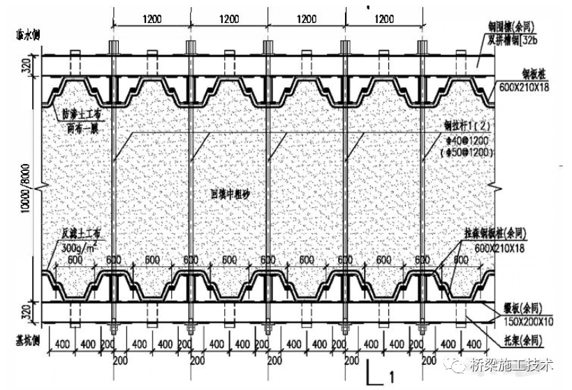

某围堰工程,采用双排U型拉森钢板桩结构形式,围堰临水侧桩顶设计标高为+6.5m,基坑侧桩顶设计标高为+4.5m,堰顶宽度8m/10m。设计钢板桩型号600*210*18,采用Q390BZ钢。围堰基坑侧钢板桩长包括15m、21m,临水侧钢板桩长包括15m、18m、27m,其中21m、27m长桩各320根。

钢板桩施工一定距离后开始跟进安装围檩及拉杆。安装钢围檩时,先按1.2m间距焊接托架,将对拼32b号槽钢用吊机吊放于托架上,围檩槽钢与槽钢之间用垫板、隔套加M30 10.9级螺栓连接。安装▽3.5mΦ40对拉杆,▽1.5mΦ50对拉杆。为使钢板桩受力均匀,外侧板桩与围檩的间隙采用细石砼填实。下排围檩板及拉杆安装需将内外侧土方开挖至1.5m标高以下以利于安装。

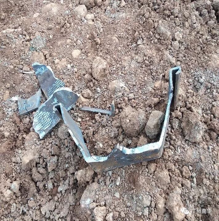

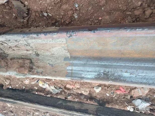

(1)问题描述:施工场地地面整平标高+2.0m,在进行围堰横向27m长钢板桩施工时,采用履带吊+200t液压振动锤高位吊打的施工工艺。沉桩前制作导向架,第一根桩打入时间约为30分钟,第二、第三根桩在施打至-10米左右即无法沉入,钢板桩剧烈振动,后续施工中个别桩头破碎,拔桩查看,发现侧边熔化并开裂,桩身轻微变形。
图1.3 桩身破损情况
(2)问题分析:由于振动式沉拔桩锤是利用振动锤的高频振动,以高加速度振动桩身,将机械产生的垂直振动传给桩体,使桩周围的土体结构因振动发生变化,强度降低。当桩身周围土体液化,将减少桩侧与土体的摩擦阻力,振动沉拔锤与桩身自重将桩沉入土中。根据现场情况,对照本工程地质勘查报告,桩底进入③1中砂、粗砂、砂砾层,查表得标贯击数为24.6。
本工程沉桩困难原因大致如下:1)拉森钢板桩底端进入③1中砂、粗砂、砂砾层后,由于中粗砂难以液化且砂层较厚,钢板桩受到的摩擦阻力大;2)履带吊机柔性吊绳不能产生下压力,仅由振动锤与桩身自重难以克服摩擦力;3)钢板桩受激振力产生弹性变形和剧烈振动,底部锁扣内产生大量的热,消散了激振力的能量。
(4)施工应对措施
当沉桩困难时,通常先进行钻孔松土,再插钢板桩。结合本工程现场情况,经过分析与试验,采用“带打”工法。首先用履带吊机将拉森钢板桩与已打好的钢板桩锁扣相对,用履带液压打桩机提起已打好的钢板桩,将两个钢板桩锁扣套紧密,提至距地面7~8m,在下部将两个钢板桩稍微焊接,然后再由液压打桩机将提起的桩打下,带动新钢板桩下沉。在下沉过程,焊缝受力会开裂,两桩分开,再用液压打桩机夹紧新的钢板桩进行插打,由于增加了打桩机的下压力,向下的合力大于摩擦阻力,钢板桩沉桩得以进行。最后再对钢板桩进行标高调整,达到设计标高。
