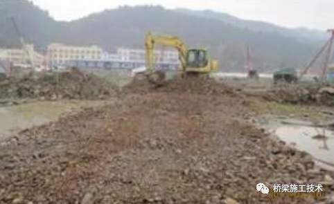

2.2 桩身倾斜的防治:
1、施工前场地平整压实。
2、桩机安装就位时应确保平整。
3、采用合适的操作方法,减少桩机的振动。
4、校正桩锤的重心,保证与钢丝绳在同一中心线上。
5、遇见地下障碍物时要放低桩锤高度,重锤低击,减少桩锤的摆动。
6、加强管理措施,施工前要编制施工方案,对施工人员进行技术交底,遇见特殊地质情况及时与设计、勘察沟通解决。
