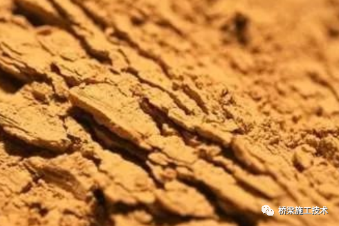

一、黄土的特征和分布
黄土是一种第四纪沉积物,具有一系列内部物质成分和外部特征,不同于同时期的其它沉积物。
黄土具有以下全部特征:
1. 颜色以黄色、褐黄色为主,有时呈灰黄色;
2. 颗粒组成以粉粒(0.05-0.005mm)为主,含量一般在60%以上,几乎没有粒径大于0.25mm的颗粒;
3. 孔隙比较大,一般在1.0左右;
4. 富含碳酸钙盐类;
5. 垂直节理发育;
6. 一般有肉眼可见的大孔隙。
当缺少其中一项或几项特征的称黄土状土。
黄土的分类
黄土按成因分为原生(或典型)黄土和次生黄土。一般认为不具层理的风成黄土为原生黄土。原生黄土经过流水冲刷、搬运重新沉积而形成的具有层理含较多砂粒以至细粒的黄土称次生黄土
黄土的分布
黄土分布很广,面积达1300万平方公里,约占陆地总面积的9.3%。世界各大洲黄土覆盖面积占总面积的比例为:欧洲7%,北美5%,南美10%,亚洲3%,此外,在澳大利亚、北非也有零星分布。
我国黄土分布面积635280平方公里,占世界黄土分布总面积的4.9%左右,主要分布在北纬33-47度,以34-45度之间最为发育,属于干旱、半干旱气候类型。
我国湿陷性黄土分布面积约占我国黄土分布总面积的60%左右,为27万平方公里,大部分在黄土中游地区,北起长城附近,南达秦岭,西自乌鞘岭,东至太行山,即北纬34-41度,东经102-114度之间。
湿陷性黄土一般都覆盖在下卧的非湿陷性黄土层上,厚度以六盘山以西地区较大,达30米,六盘山以东地区稍薄,如汾渭河谷多为几米至十几米,再向东至河南西部则更少,并且有非湿陷性黄土位于湿陷性黄土层之间。

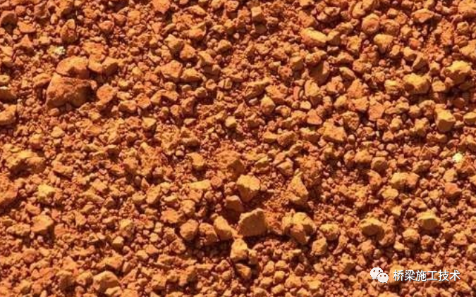

膨胀土地基
膨 胀土 也是一种很重要的地区性特殊土类,按照我国 《膨胀土地区建筑技术规范》(GBJ112--87)(以下简称《膨胀土规范》)中的定义,膨胀土应是土中粘粒成分主要由亲水性矿物组成,同时具有显著的吸水膨胀和失水收缩两种变形特性的粘性土。 众所周知,一般粘性土也都有膨胀、收缩特性,但其量不大,对工程没有太大的实际意义; 而膨胀土的膨胀—收缩—再膨胀的周期性变形特性非常显著,并常给工程带来危害,因而工程上将其从一般粘性土中区别出来,作为特殊土对待。
膨胀土在我国分布范围很广,据现有的资料,广西、云南、湖北、安徽、四川、河南、山东等20多个省、自治区、市均有膨胀土。国外也一样,如美国,50个州中有膨胀土的占40个州,此外在印度、澳大利亚、南美洲、非洲和中东广大地区,也都有不同程度的分布。目前膨胀土的工程问题,已成为世界性的研究课题。
一、膨胀土的判别和膨胀土地基的胀缩等级
a、影响膨胀土胀缩特性的主要因素
影响膨胀土胀缩性质的内在机制,主要是指矿物成分及微观结构两方面。实验证明,膨胀土含大量的活性粘土矿物,如蒙脱石和伊利石,尤其是蒙脱石,在低含水量时对水有巨大的吸力,土中蒙脱石含量的多寡直接决定着土的胀缩性质的大小。除了矿物成分因素外,这些矿物成分在空间上的联结状态也影响其胀缩性质。经对大量不同地点的膨胀土扫描电镜分析得知,面—面连接的叠聚体是膨胀土的一种普遍的结构形式,这种结构比团粒结构具有更大的吸水膨胀和失水吸缩的能力。
影响膨胀土胀缩性质的最大外界因素是水对膨胀土的作用,或者更确切地说,水分的迁移是控制土胀、缩特性的关键外在因素。因为只有土中存在着可能产生水分迁移的梯度和进行水分迁移的途径,才有可能引起土的膨胀或收缩。尽管某一种粘土具有潜在的较高的膨胀势,但如果它的含水量保持不变,则不会有体积变化发生;相反,含水量的轻微变化,哪怕只是1%-2%的量值,实践证明就足以引起有害的膨胀。因此,判断膨胀土的胀缩性指标都是反映含水量变化时膨胀土的胀缩量及膨胀力大小的。

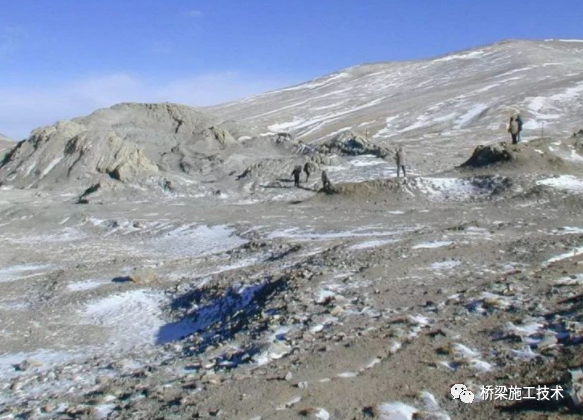

冻土
一、冻土的定义
冻土是一种温度低于零摄氏度且含有冰的岩土。冻土是一种对温度十分敏感且性质不稳定的土体。冻土中的冰可以冰晶或冰层的形式存在,冰晶可以小到微米甚至纳米级,冰层可厚到米或百米级,从而构成冻土中五花八门、千姿百态的冷生构造。
二、冻土的分布
地球上多年冻土的分布面积约占陆地面积的23%,主要分布在俄罗斯、加拿大、中国和美国的阿拉斯加等地。我多年冻土主要处于高山多年冻土带和不连续多年冻土带,多年冻土面积约为206.8×104平方公里仅次于原苏( 1000×104平方公里)和加拿大( 390×104平方公里)约为美国的1.5倍。我国是世界上第三冻土大国,约占世界多年冻土分布面积的10%,约占我国国土面积的21.5%,同时我国的多年冻土主要分布在中、低纬度的号称“世界屋脊”的青藏高原上,其它分布在帕米尔、西部高山(祁连山、阿尔金山、天山、西准格尔山地和阿尔泰山等)、东北大小兴安岭以及东部。
三、防冻胀措施
目前多从减少冻胀力和改善周围冻土的冻胀性来防治冻胀:
1.基础四侧换土,采用较纯净的砂、砂砾石等粗颗粒土换填基础四周冻土,填土夯实;
2.改善基础侧表面平滑度,基础必须浇筑密实,具有平滑表面。基础侧面在冻土范围内还可用工业凡土林、渣油等涂刷以减少切向冻胀力。对桩基础也可用混凝土套管来减除切向冻胀力。
3.选用抗冻胀性基础改变基础断面形状,利用冻胀反力的自锚作用增加基础抗冻拔的能力。
