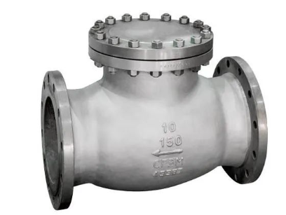

一、旋启式止回阀
旋启式止回阀的阀瓣呈圆盘状,绕阀座通道的转轴作旋转运动,因阀内通道成流线型,流动阻力比升降式止回阀小, 适用于低流速和流动不常变化的大口径场合,但不宜用于脉动流,其密封性能不及升降式。
旋启式止回阀分单瓣式、双瓣式和多瓣式三种,这三种形式主要 按阀门口径来分 ,目的是为了防止介质停止流动或倒流时,减弱水力冲击。
