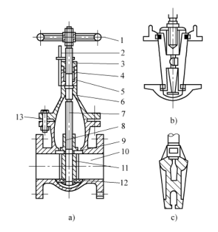

2)暗杆楔式闸板闸阀:
图2所示为暗杆楔式闸板闸阀,该阀门的密封面是倾斜的,并形成一个夹角,介质温度越高,夹角越大。楔式闸板分单闸板、双闸板和弹性闸板,分别如图2a,b、c所示。楔式闸板的加工、研磨、检修较平行式闸板繁琐,但密封性较好。
图2  暗杆楔式闸板闸阀
a)楔式单闸板  b)楔式双闸板  c)楔式弹性闸板
1一手轮 2一指示器 3一压盖 4一填料箱 5一填料 6一阀盖
7-阀杆 8一阀杆螺母 9、12一密封圈10一阀体 11一闸板 13一垫片

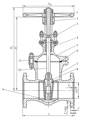

3) 弹性闸板闸阀
弹性闸板闸阀如图3所示,它具有结构简单、使用可靠等优点,又能产生微小的弹性变形,增加了关闭的严密性。
图3  弹性闸板闸阀
1一手轮 2—阀杆螺母 3一填料压盖 4一填料 5一阀盖 6一垫片
7—阀体 8—闸板 9一密封圈 10一阀杆 11一连接螺栓
