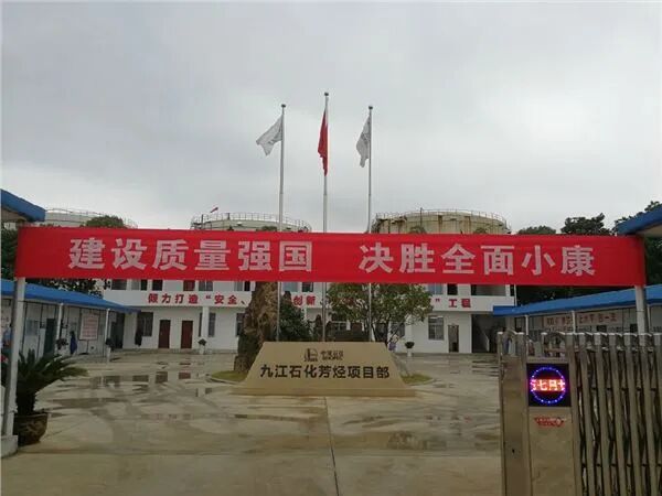

积极营造质量文化氛围
质量是安全的基础和保证,关乎安稳长满优运行,关乎装置运行指标。公司要求各参建单位强化工程质量意识、质量终身制意识并形成共识,共同营造质量氛围。在工程实践中,公司真正做到进度让位于安全、质量。质量讲求规范,一是“规”,即标准、规定,要强化标准宣贯;二是“范”,即范例、示范,要推行样板引路。从人的角度,公司在管理人员素质、施工人员技能方面把好质量源头关,做好源头管控。根据项目实施进度,公司实施规范宣贯,积极开展质量月活动、创优活动,制订并上报创优计划,开展创优宣贯。在工地现场醒目位置张贴质量标语,营造“崇尚质量至上、铸就精品工程”质量文化氛围。

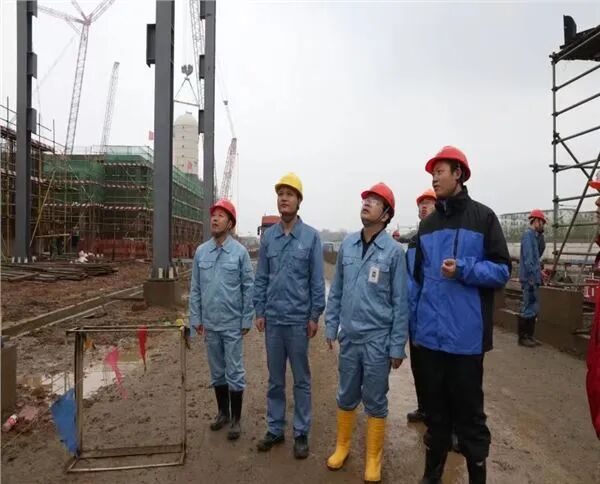

全面推行首件样板引路

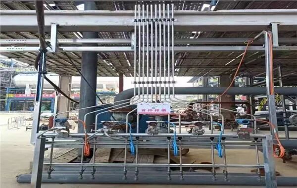

公司建设高标准的工程质量样板展示区,布设了钢结构安装、工艺管道组对、建筑工程、防腐工程、绝热工程等实物样板和图文看板,编印了质量口袋书,发给所有参建单位作为培训教材和工作参考。结合施工工序,在现场实施首件样板并组织观摩推广,共完成13项施工质量首件样板,将实实在在的样板在现场树起来,提高各参建单位、所有参建人员对质量标准的感性认识,通过推行项目施工质量首件样板引路,让大家“有样学样、见样做样”,以优质标准的首件样板引导各参建单位开展“比学赶帮超”。

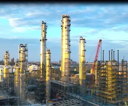

公司制订、发布强化感官质量管理方案、防腐、保温质量控制细则、成品半成品保护规定并予以推行,按从严要求进行管控,竭力打造精品工程,对实体感官质量不达标的部位进行专项整改,保证工程实体和感官质量合格;投资10万元,将60℃~120℃非保温管道普通油漆升级为耐高温油漆,保证防腐的长周期。同时,采用“保温棉+钢带+瓦楞板+钢带”再加保温盒的大型塔器保温,内优外美,是体现感官质量的佳作,受到集团公司工程部领导的充分肯定。
