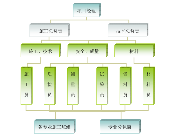

一、建立质量保证组织体系

三、建立质量例会制度、每月质量讲评制度
项目经理部每周一召开项目例会, 除布置施工任务外,还要对上周工地质量动态作一全面的总结,指出施工中存在的质量问题以及解决这些问题的措施。措施要切合实际,要具有可操作性,并形成会议记要,以便在召开下周例会时逐项检查执行情况。
项目部每周二质量例会由项目技术总负责主持,参与项目施工的所有配属队伍行政领导及技术负责人参加。首先由参与项目施工的分承包方汇报上周施I项目的质量情况,质量体系运行情况,质量上存在的问题及解决问题的办法,以及需要项目部协助配合事宜。项目技术总负责分析.上周质量中存在的不足或问题,商讨解决质量问题所应采取的措施,会后予以贯彻执行。每次会议做会议纪要,分发与会者,作为下周例会检查执行情况的依据。
每月质量检查讲评:每月28日由项目工程师组织配属队伍行政及技术负责人对在施工工程进行实体质量检查。之后,由配属队伍写出本月施工质量总结报告交项目技术总负责,再由项目技术总负责汇总,以《月度质量管理情况简报》的形式发至项目经理部有关领导、各部门和各配属队伍。简报中对质量好的承包方予以表扬,需整改的部位明确整改日期、整改方案,并在下周质量例会逐项检查是否彻底解决。
