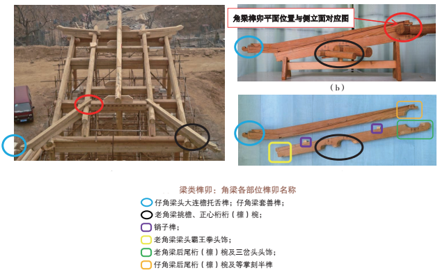

角梁各部位榫卯名称
注:角梁桁(檩)椀用于老角梁与挑檐(正心、金)桁(檩)相交部位。

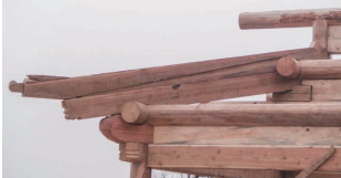

不带斗栱建筑角梁
带斗栱建筑角梁
注:通过比较,分析带斗栱和不带斗栱角梁的区别

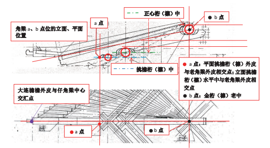

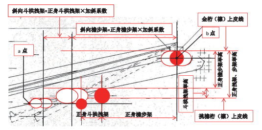

老、仔角梁通檩椀平、立面位置的定位(一)
a、b点位的平、立面关系、位置
角梁榫卯:
老、仔角梁通檩椀平、立面位置的定位(二)
正身檐步架与斜向檐步架相互关系
角梁榫卯:

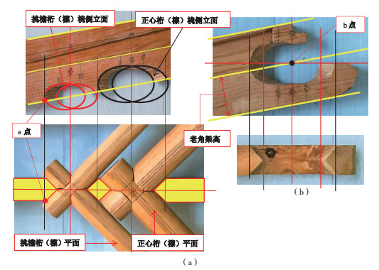

老、仔角梁桁(檩)碗平、立面位置的定位(三)檩椀定位的平、立面关系
角梁榫卯:

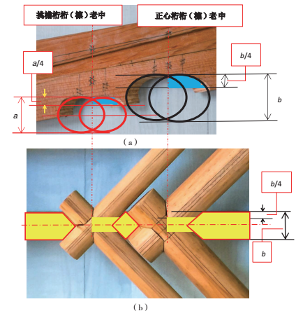

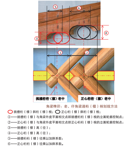

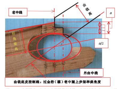

老、仔角梁通桁(檩)椀划线方法
角梁桁(檩)椀放样方法如下:
1.定a点
2.按步、举架尺寸定b点
3.b点下返老角梁高与a点连线为老角梁下皮并依次上返划出老角梁上皮,即仔角梁下皮线及仔角梁上皮线。
4.以a点、b点为基准点从搭交檩平面位置图中上引各檩椀相关轮廓控制点并按各桁(檩)的实际尺寸依次划出檩椀加工线,角梁桁(檩)椀放样完成。

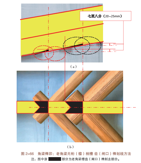

老角梁无桁(檩)椀槽齿(闸口)榫划线方法
注:做法说明:此种做法于角梁来说做法简单且损伤最小;从大木结构来说也最为合理,只是相对搭交桁(檩)来槽卯刻去部分的损伤较大,在制作搭交桁(檩)的十字卡腰榫时,需要按老角梁刻槽后的实际保留高度的1/2做十字卡腰,做法略显复杂。

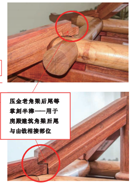

压金老角梁等掌刻半榫示意
注:1.用于压金角梁中老角梁后尾与由戗相接部位

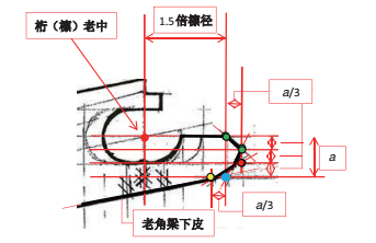

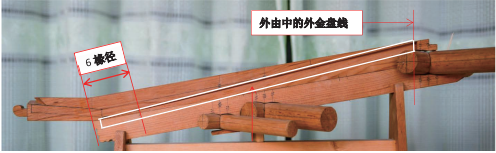

老角梁后尾三岔头头饰划线方法
角梁榫卯:
仔角梁后尾头饰划线方法
注:自金桁(檩)老中后返1.5倍金桁(檩)径定仔角梁后尾下皮端点,过此点与仔角梁上皮线划圆造型,“扣桁(檩)”头饰划线完成。

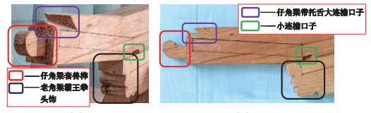

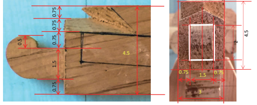

仔角梁套兽榫及老、仔角梁头部榫卯、头饰示意
做法说明:套兽榫划法如下:榫长3斗口,榫高、厚同为1.5斗口,端头做成拳头状。
角梁榫卯:
仔角梁头套兽榫划线方法
注:图中单位为斗口

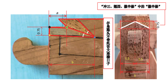

仔角梁头大连檐口子划线方法(一)
无托舌大连檐口子
做法说明:
角梁榫卯:

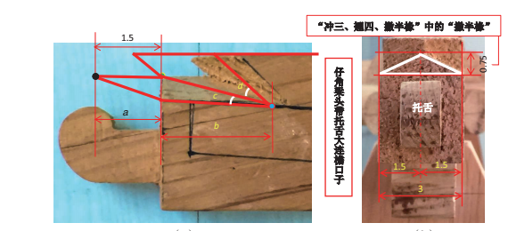

仔角梁头大连檐口子划线方法(二)
有托舌大连檐口子
角梁榫卯:
仔角梁头大连檐口子划线方法(三)
有托舌大连檐口子
做法说明:定点,为平面“出冲”后大连檐外皮(檐口线)在仔角线中的交汇点。方法(二)的交汇点自仔角梁端头外出0.75斗口,方法(三)的交汇点为1.5斗口,为托舌探出部分。其余各部位做法、划线方法均同以上,此处略。

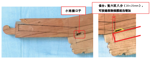

角梁榫卯:仔角梁小连檐口子
注:卯口长按小连檐加斜后尺寸定,厚度同小连檐并做出加斜后的小连檐坡口;卯口深八分至一寸(25——30mm)

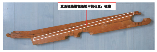

角梁榫卯:翼角椽椽槽(一)
角梁榫卯:翼角椽椽槽(二)

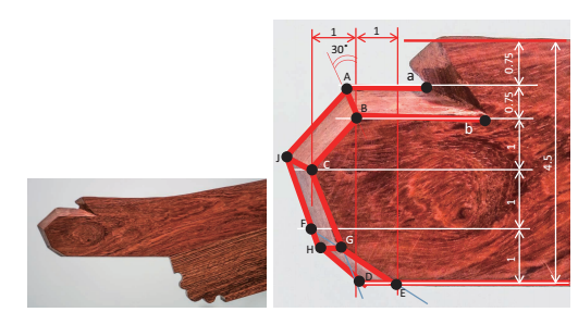

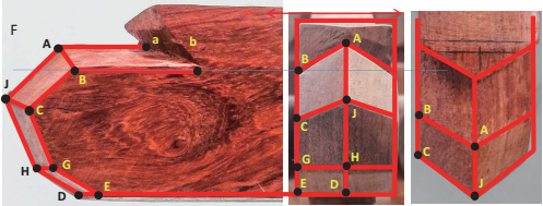

角梁榫卯:仔角梁出峰三岔头头饰划线方法
做法步骤:
1.按上图所示角度,尺寸定B点并 连线AB线段。,C点里返3斗口得D点,BD连线。
2.平行Aa连接Bb(b点定位见图)线段
3.定C点,连接BC线段。
4.定D点,连接CD线段。
5.定E点、F点,连接EF线段。
6.CD、EF线段相交定G点。
7.做BC、CG、GE线段的平行线,线段相交定H点,连接线段ED、DH、HG、HJ、JA线段。
注:仔角梁出峰三岔(椽)头大连檐口子部分与套兽榫大连檐口子做法相同。

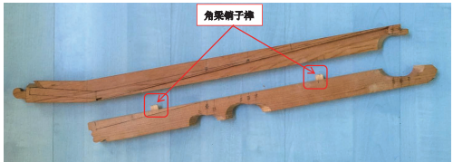

角梁榫卯:角梁销子榫
做法及划线方法:榫厚六至八分(20-30mm),宽一寸半至二寸(50-65mm),长各入老仔角梁六至八分(20-30mm)。
注:用于老仔角梁叠压部分的固定榫卯,通常在前檩与老角梁端头、正心与金檩居中位置安装。
