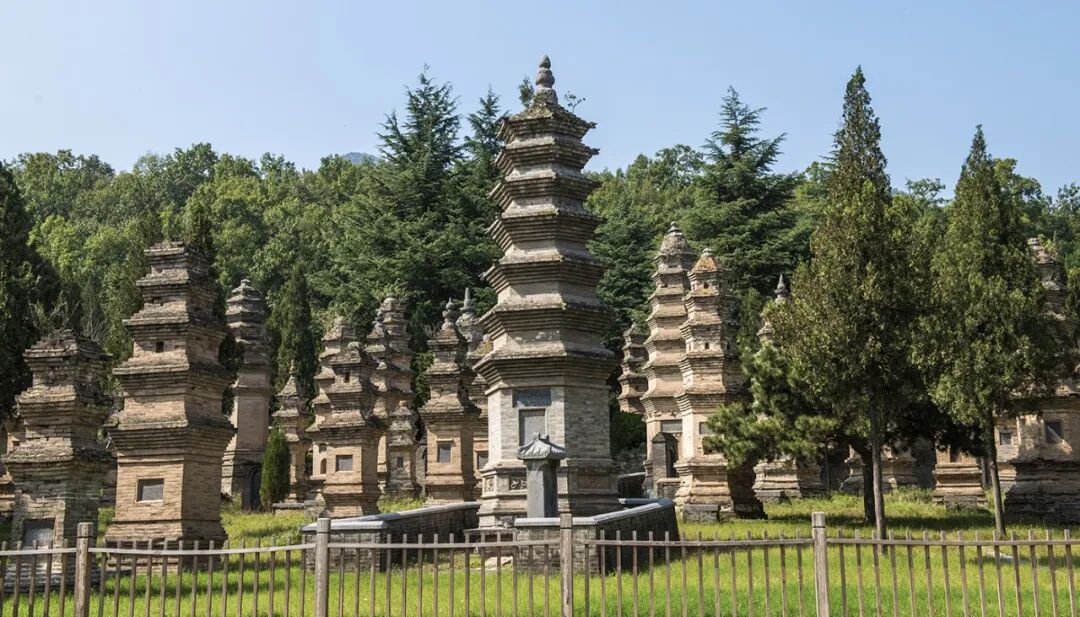

少林寺塔林
少林寺塔林位于河南省登封市少室山麓,少林寺西300米处,占地面积14000余平方米,是我国现存规模最大、数量最多的古塔建筑群。现存有唐、五代、宋、金、元、明、清7个朝代的砖石墓塔200多座。
因塔类繁多,大小参差、高低不同,粗细不一,形状各异,排列散乱,看似茂林,故被称之为“塔林”。少林寺塔林集古代砖石建筑、雕刻、书法、绘画艺术之大成,被专家学者誉为”古塔艺术博物馆”,1996年11月20日被国务院公布为国家级重点文物保护单位。

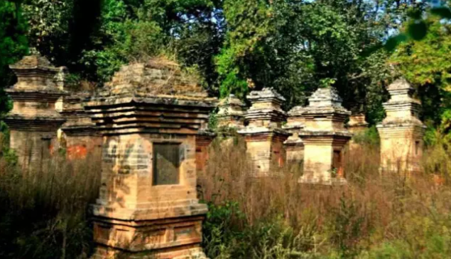

风穴寺塔林
风穴寺及塔林,位于河南省汝州市东北9公里风穴山。该寺创建于北魏,称香积寺,唐代扩建并改名为白云寺,俗称风占寺。明清曾作修缮和增建。寺院建筑依山势布局,具有园林特色。
风穴寺塔林现遗存墓塔71座,规模在全国仅次于登封少林寺塔林和山东长清灵岩寺塔林。

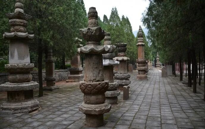

神通寺塔林
神通寺塔林位于济南南部四门塔风景区内。塔林中共有墓塔46座,墓碑15座,是宋、金、元、明、清时期神通寺上层僧人的幕地,又称祖师林。

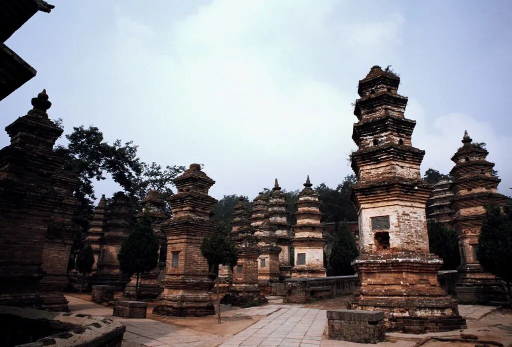

北京潭柘寺塔林
潭柘寺始建于西晋永嘉元年(公元307年),寺院初名“嘉福寺”,清代康熙皇帝赐名为“岫云寺”, 因寺后有龙潭,山上有柘树,故民间一直称为“潭柘寺”,是北京地区现存最古老的寺庙之一。
位于北京市门头沟区潭柘寺外塔院里,金、元、明、清相继在这里建塔,现有和尚塔数十座。诸塔玲珑多姿,形式多样,是研究佛教和古建筑的珍贵资料。

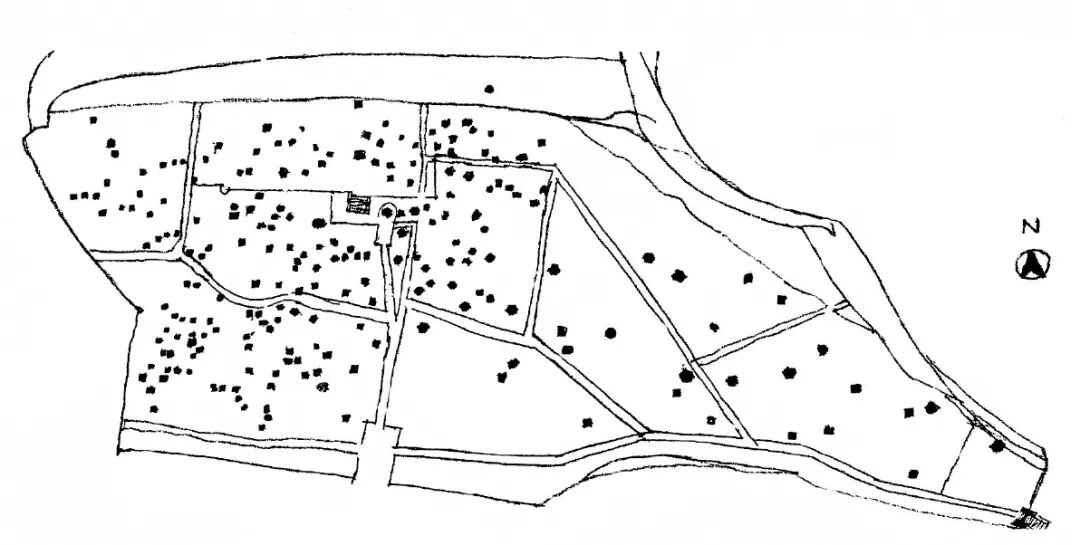

新疆吐鲁番交河故城101塔群
在新疆吐鲁番北部的交河故城中发现101塔,是佛教界的一件大事。交河故城现存遗址,保留其昌盛时期所建之规模,大体为唐代遗存。
从交河故城东北部城门进入之后,看到当年的街巷、院落、房屋的土墙残留存在。城的南部为居民住宅区,北部全部为佛寺区,目前尚存有佛寺、大殿、佛塔、佛像的遗迹。在城的最北部有一大堆土建筑遗址,该遗址即土塔群。塔群用地为方形,每块东西方向、南北方向均为108米,中间以十字街构成四块,每块建25座塔,共5行,每行5座塔,共100座塔,加上中心部位1座大塔,共计101座。

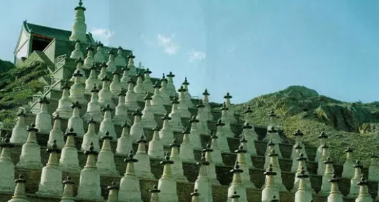

宁夏青铜峡108塔塔群
108塔塔群在宁夏青铜峡,是一座巨大的塔群,从整体看是平面三角形,依山坡形自上至下排列,共计12排,第一排为1座塔,第二排、第三排为3座塔,第四排、第五排为5座塔,第六排7座塔,第七排9座塔,第八排11座塔,第九排13座塔,第十排15座塔,第十一排17座塔,第十二排19座塔,共计108座塔。
民间相传,108塔是穆桂英的“点将台”,“天门阵”。其实,它是佛教纪念性建筑。佛教把人生的烦恼总结为108种,为清除烦恼,规定贯珠108颗,念佛108遍,晓钟108响,建造108塔,意为消除烦恼。据说,绕第一座塔三圈,一一触摸其36个断面,数对108个数,则可以消除烦恼,带来吉祥;数错了,便会增加烦恼。
