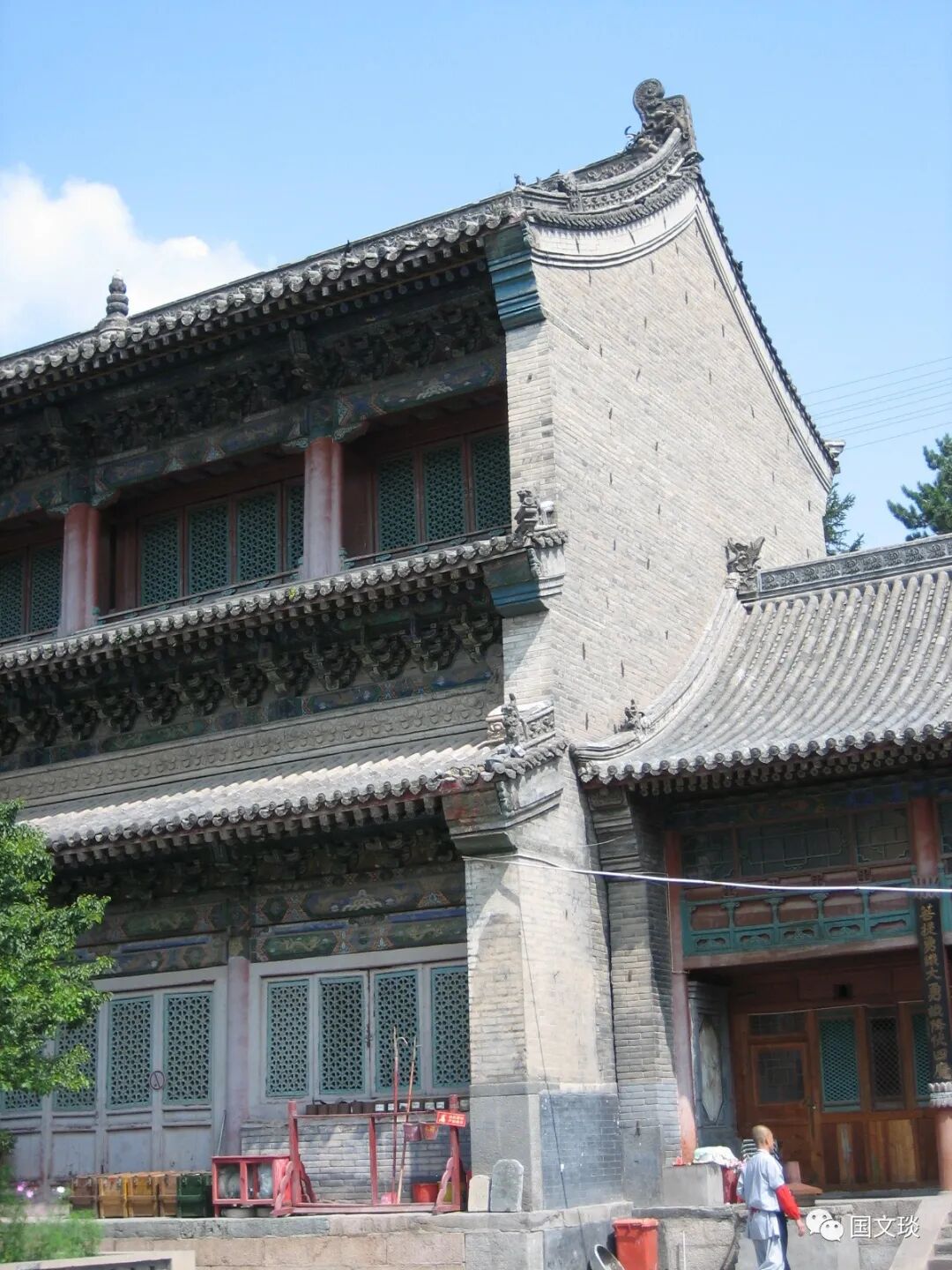

在北方民居当中,墀头的出现和门簪、门鼓等构件一样,都兼顾了实用性和装饰性,是使用和审美的有机结合体。精美的墀头,既能表现出建筑主人的地位与财势,又表现出主人的志趣与人生理念。墀头处于房屋正面的两侧,是山墙最突出的部分,虽然面积不大,但位置却非常重要,可以说,在北方传统建筑中,墀头是砖雕艺术的焦点,而其中最精彩的部分就是“盘头”(盘头具体位置见上期文章)。

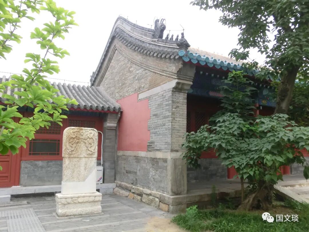

硬山建筑的盘头

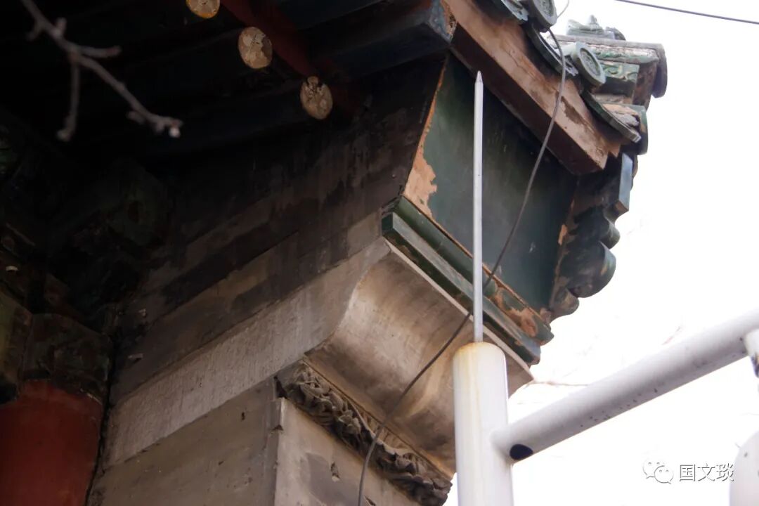

盘头构造做法:按明清官式做法,盘头构造由两部分构成,在盘头部位先由墀头的上身墙(腿子)用砖层层出檐,也可用石料做挑檐,在砖或石挑檐上安装戗檐砖。
盘头的材料做法:琉璃盘头、用挑檐石的琉璃盘头、用挑檐石的砖砌盘头、砖砌盘头。

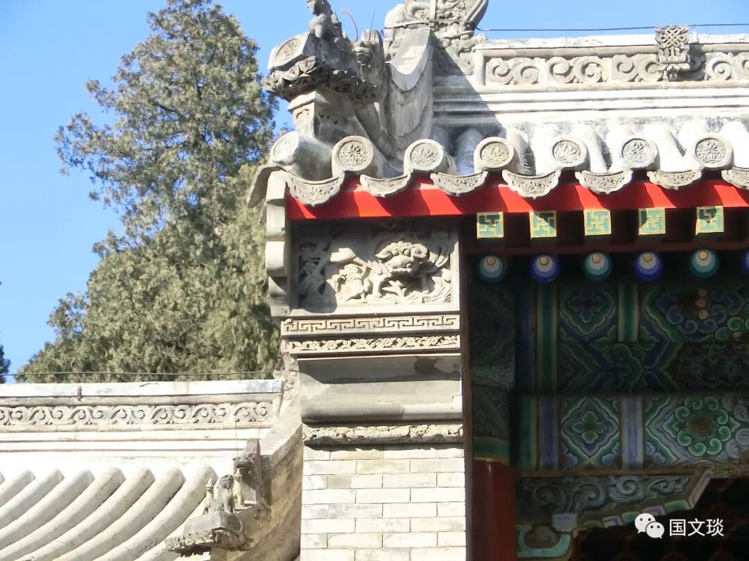

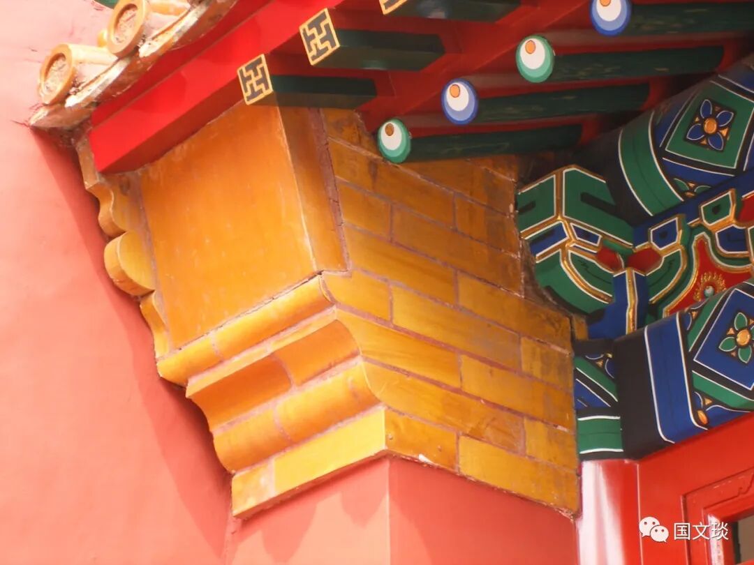

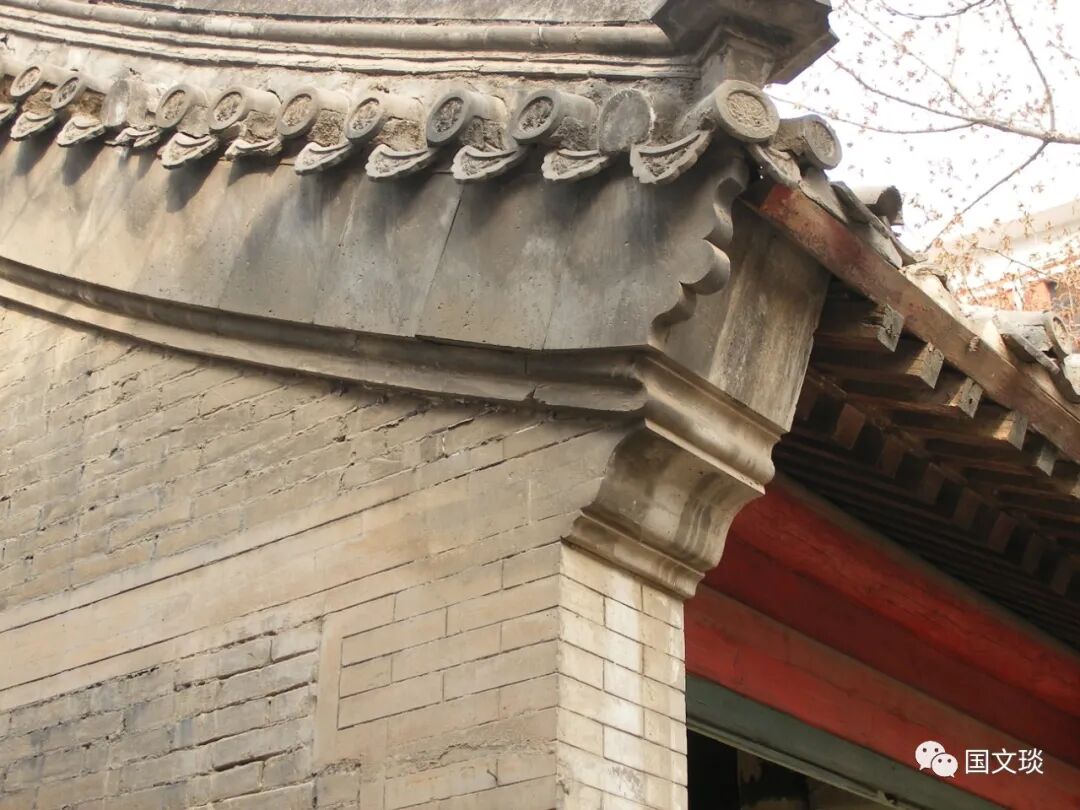

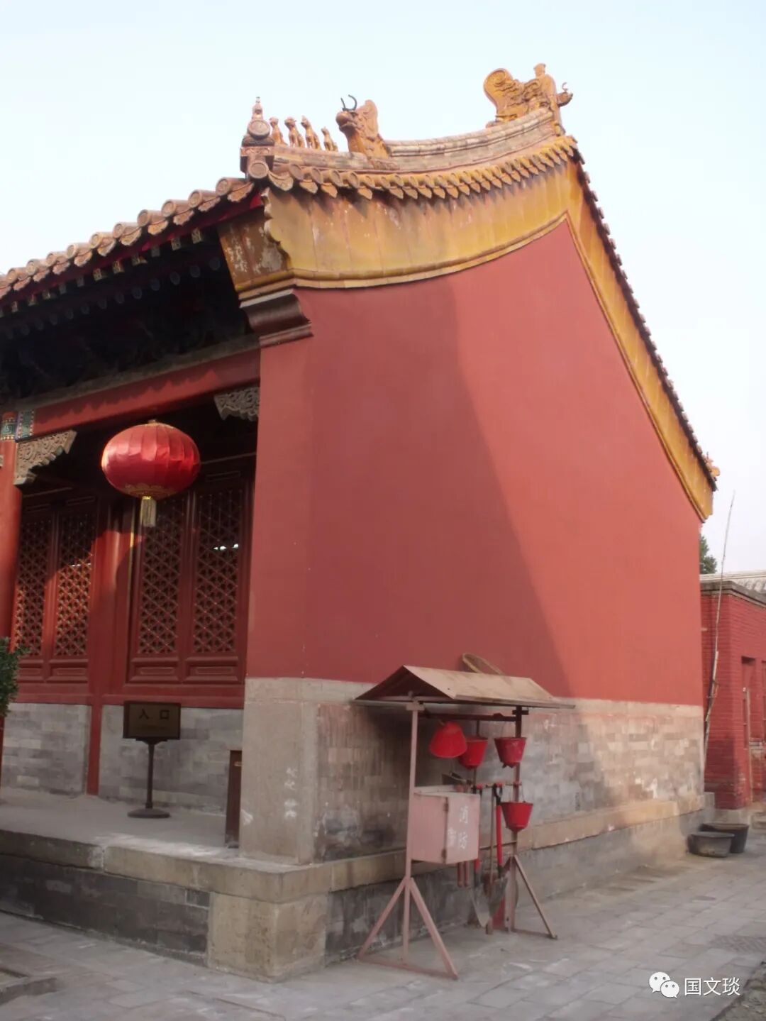

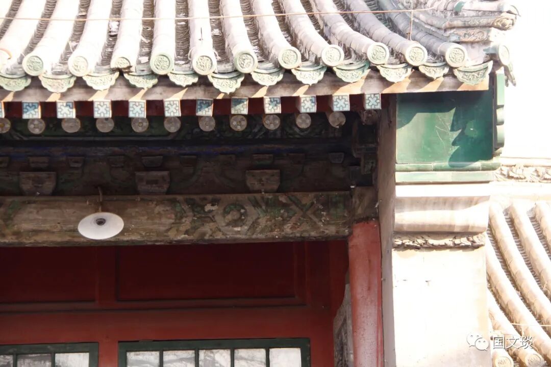

故宫寿康宫硬山建筑的琉璃盘头,琉璃梢子
故宫寿康宫硬山建筑的琉璃盘头,琉璃梢子

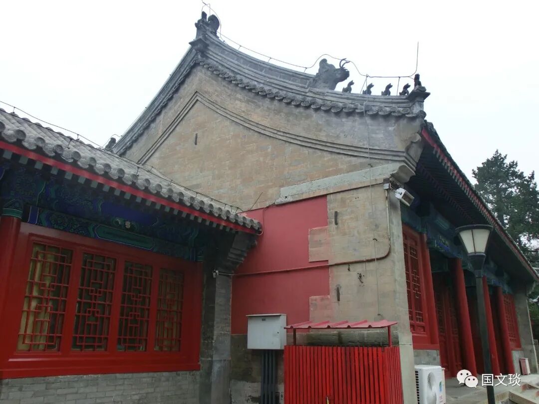

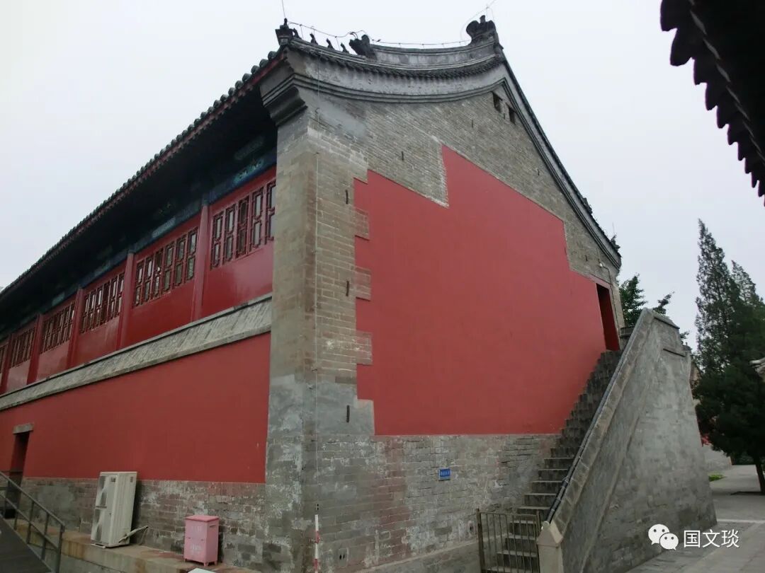

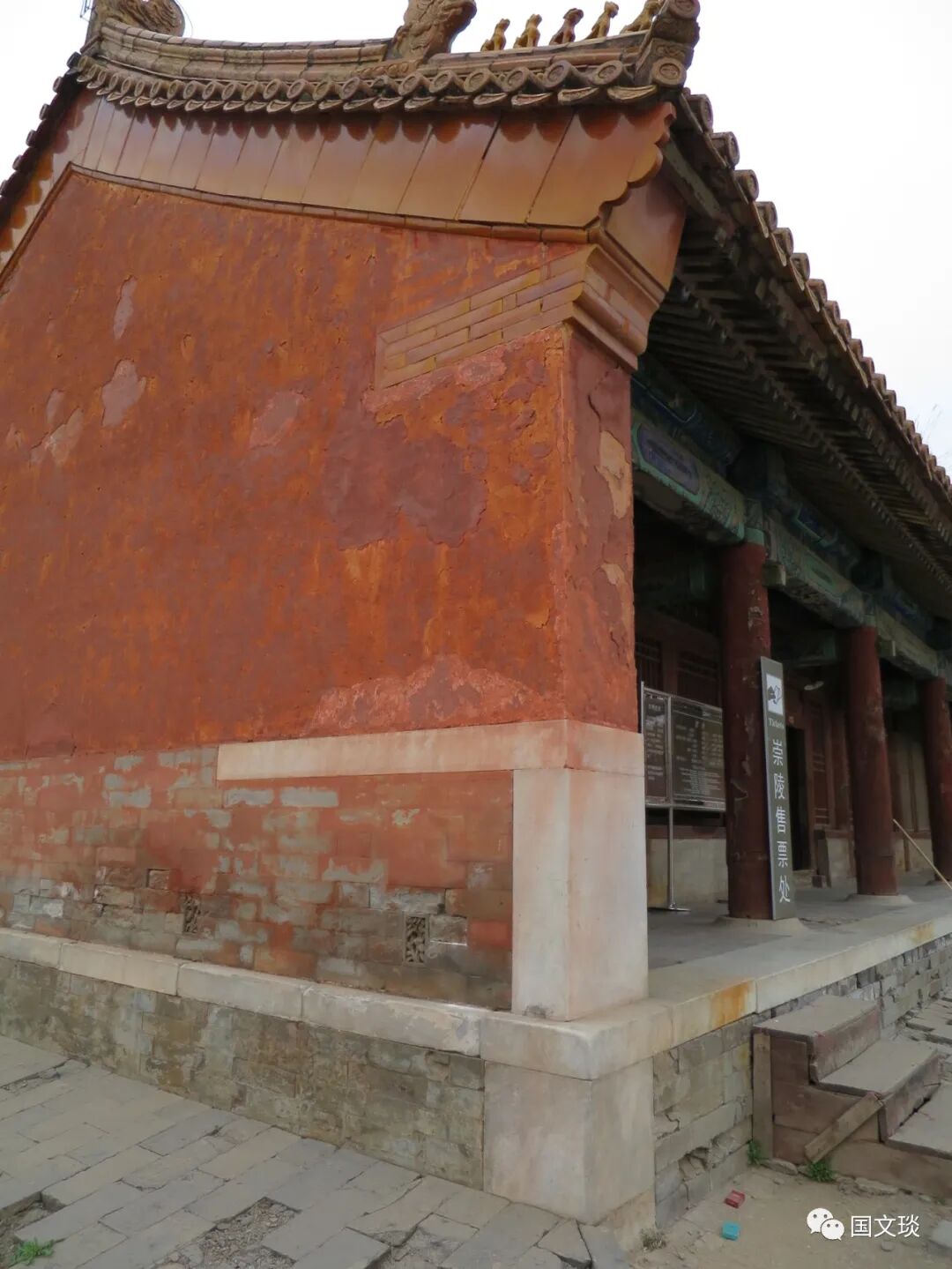

故宫寿康宫值房,硬山式琉璃盘头,琉璃梢子做法极简

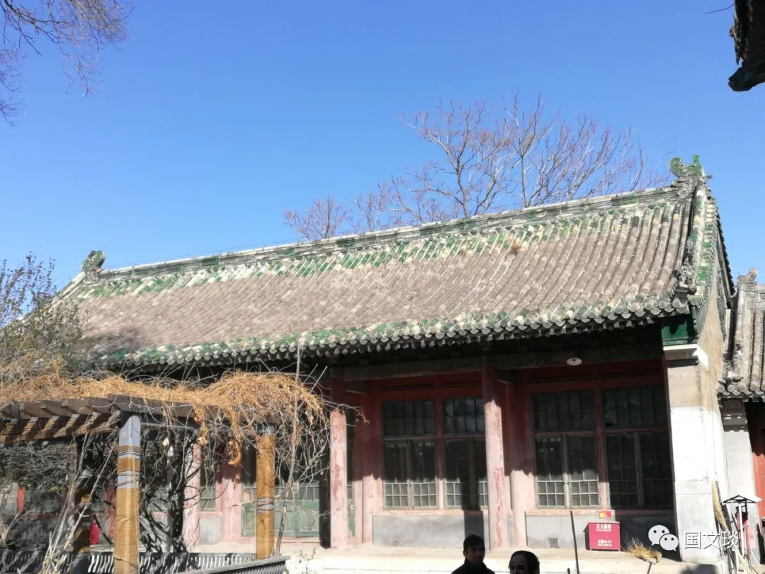

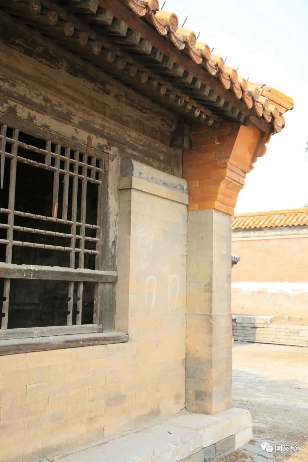

清西陵硬山建筑的琉璃盘头,琉璃梢子
硬山建筑的琉璃盘头,琉璃梢子
硬山建筑的琉璃盘头,琉璃梢子和后续尾
硬山建筑的琉璃盘头
硬山建筑的琉璃盘头

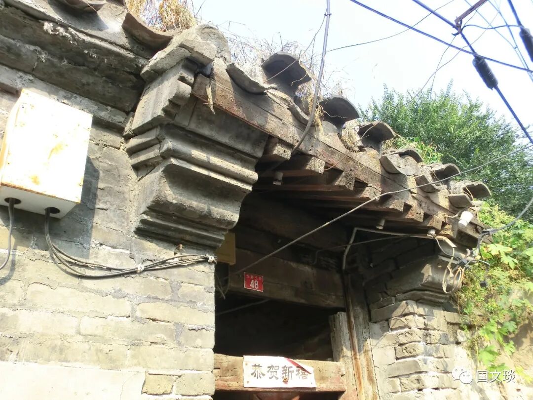

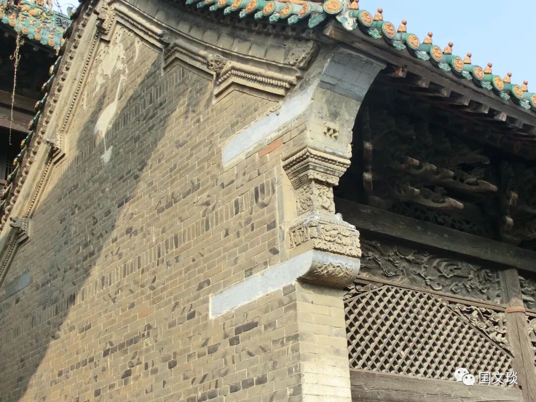

八大处中的硬山建筑施用挑檐石的砖砌盘头

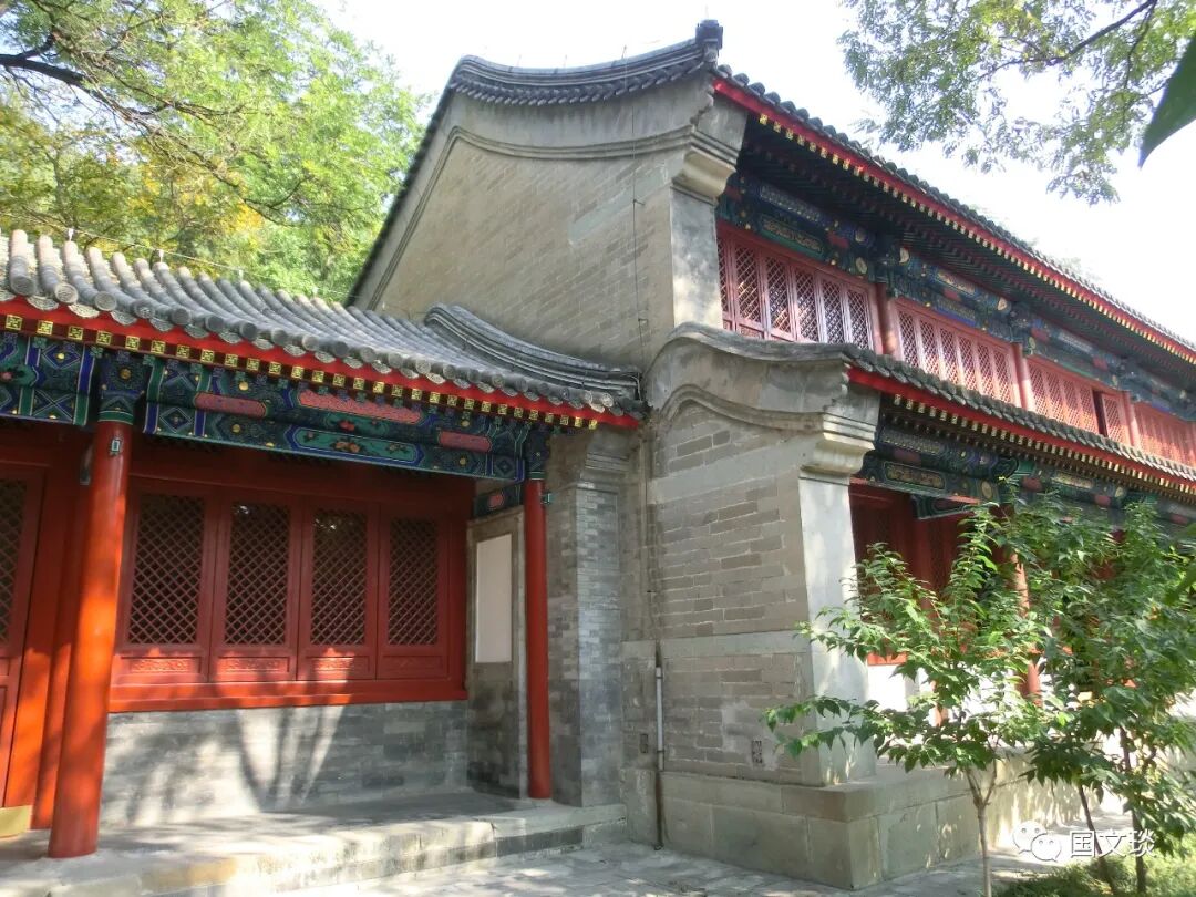

北顶龙王庙硬山建筑施用挑檐石的砖砌盘头
东岳庙东路硬山建筑施用挑檐石的砖砌盘头
东岳庙九天普化宫硬山建筑施用挑檐石的砖砌盘头

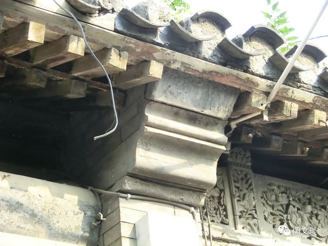

硬山建筑施用挑檐石的砖砌盘头,荷叶墩带砖雕

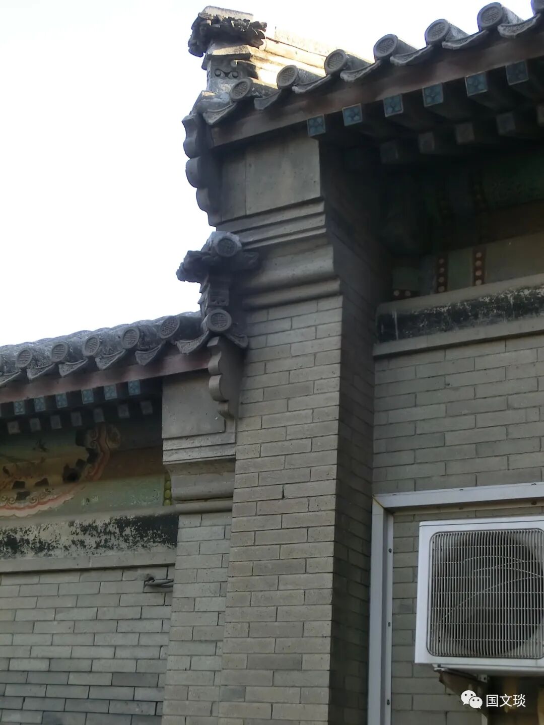

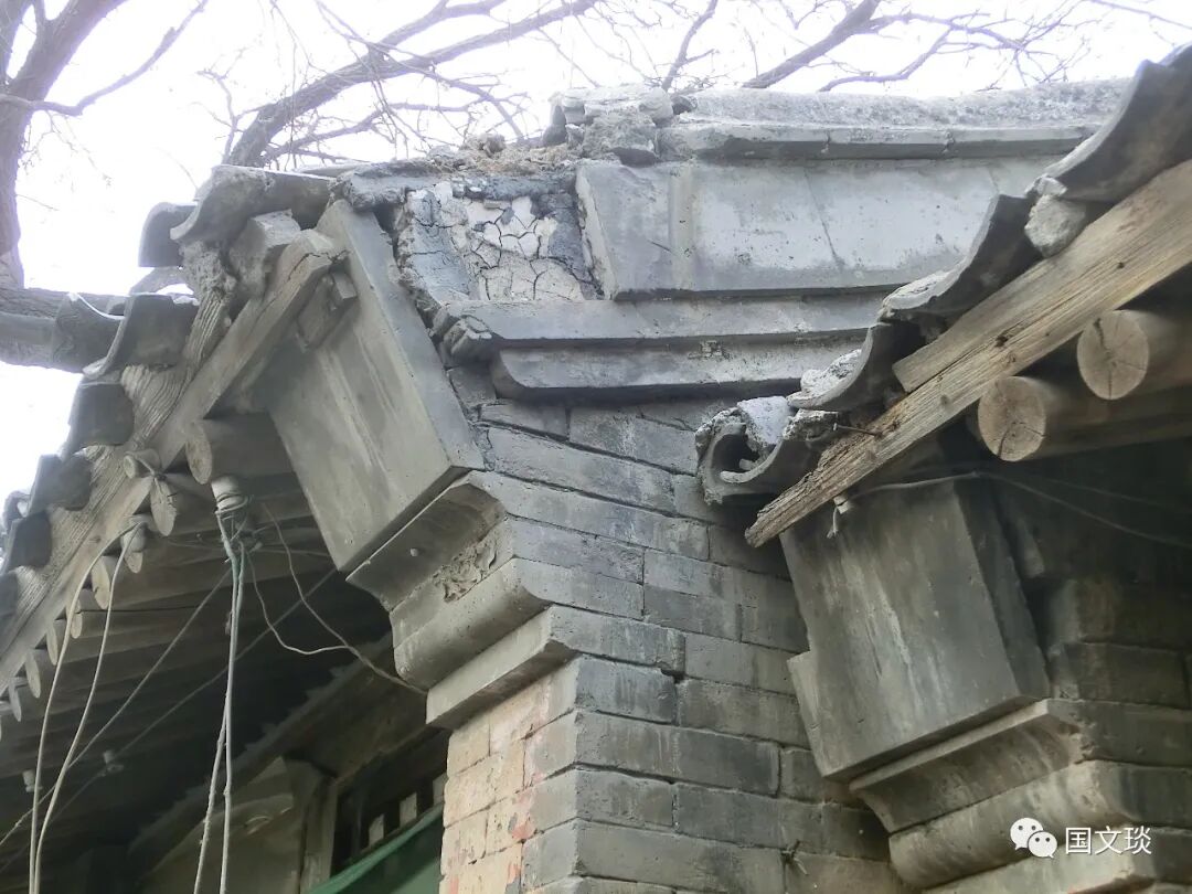

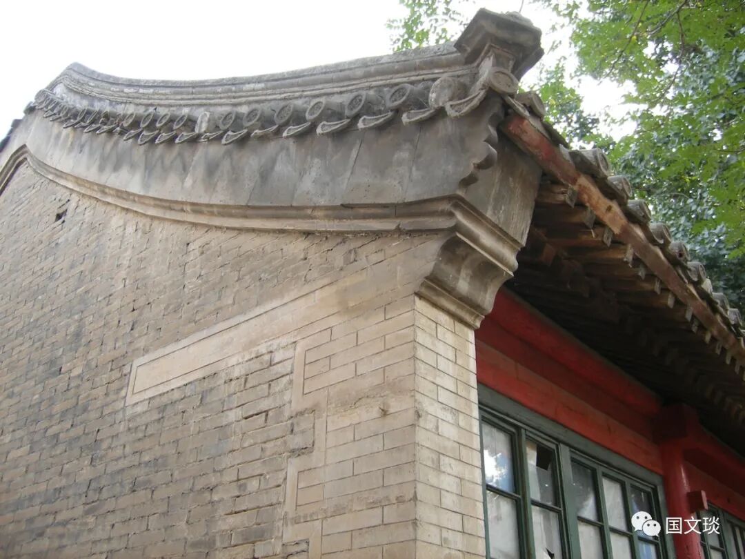

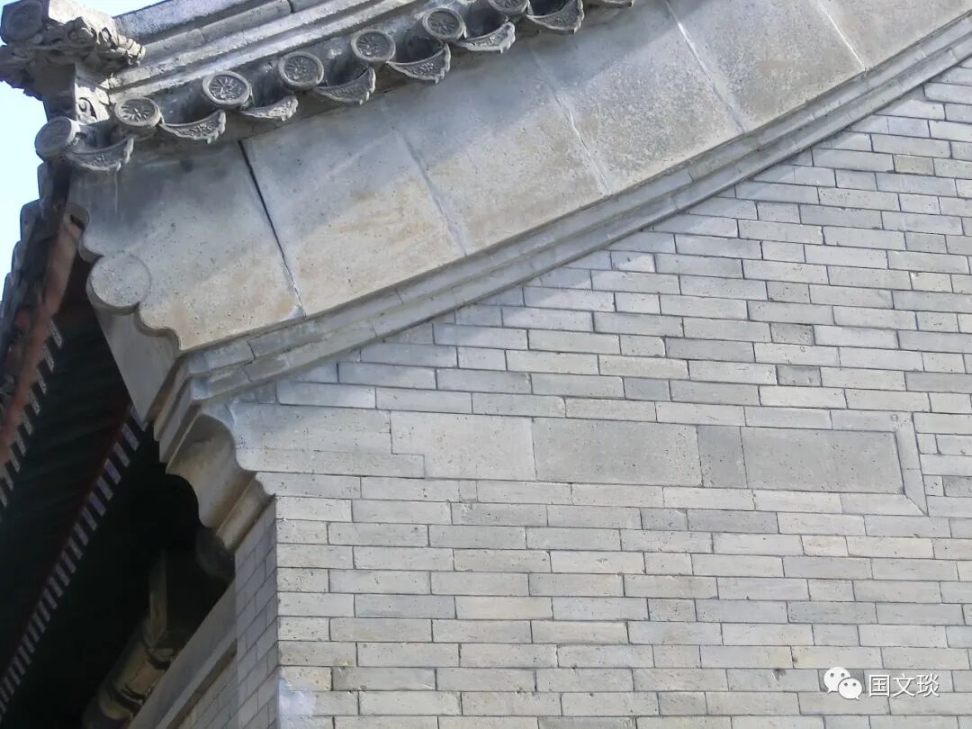

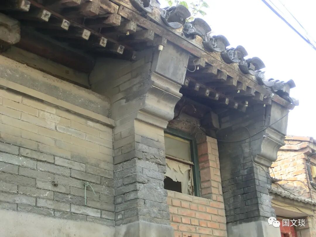

砖砌盘头分为素盘头和带砖雕的盘头,在古建瓦作中,常把不带“花活”的活称为“素活”,素盘头就是不带砖雕的盘头。

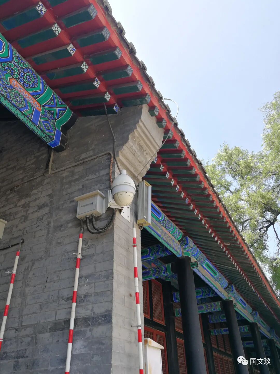

大钟寺硬山楼阁建筑的常规做法素盘头

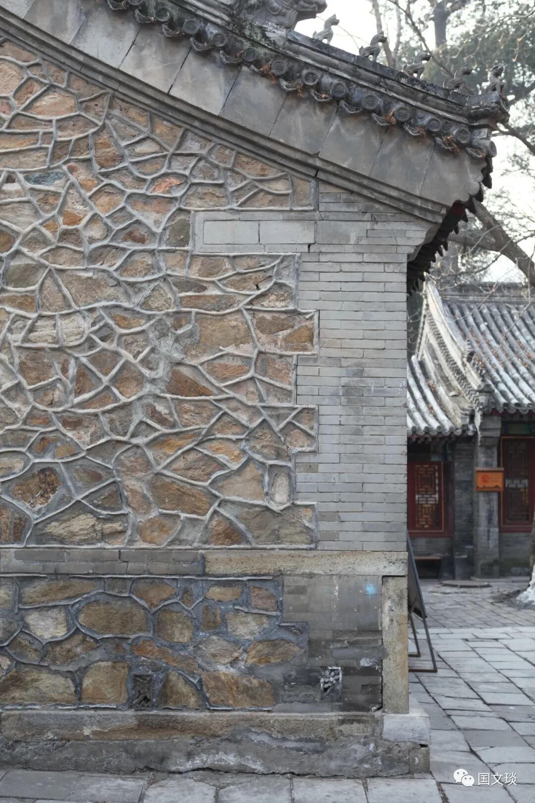

东岳庙东路修缮后的硬山建筑的素盘头为阁里(蛤蜊)盘头

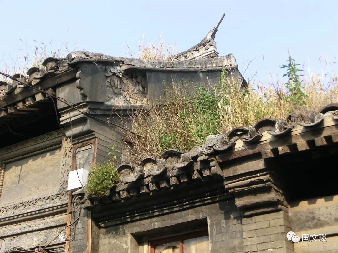

东岳庙东路修缮前的硬山建筑的素盘头为阁里(蛤蜊)盘头

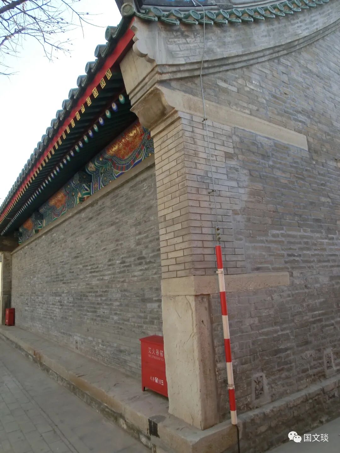

国子监共用墀头的素盘头做法

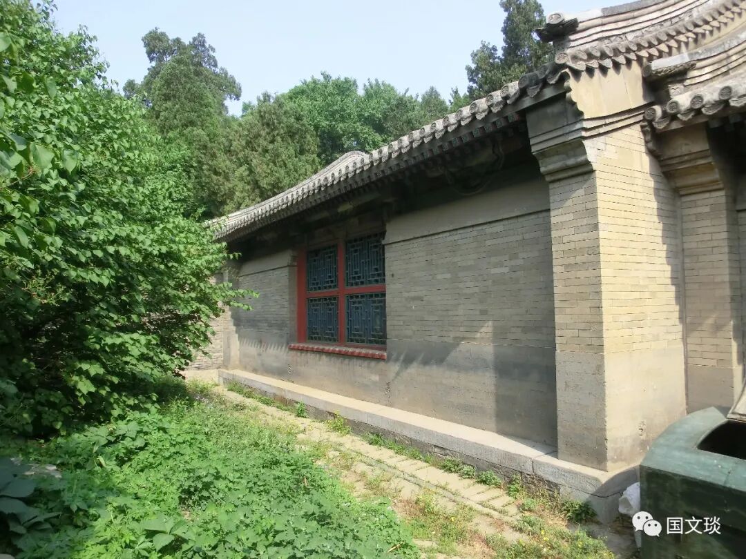

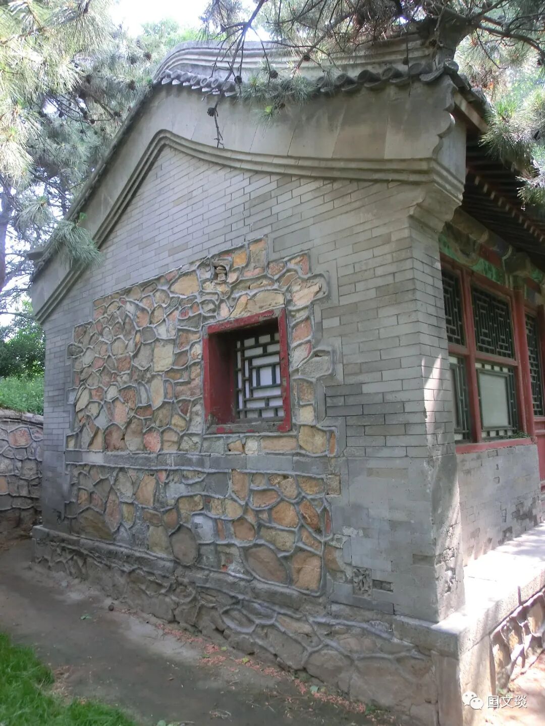

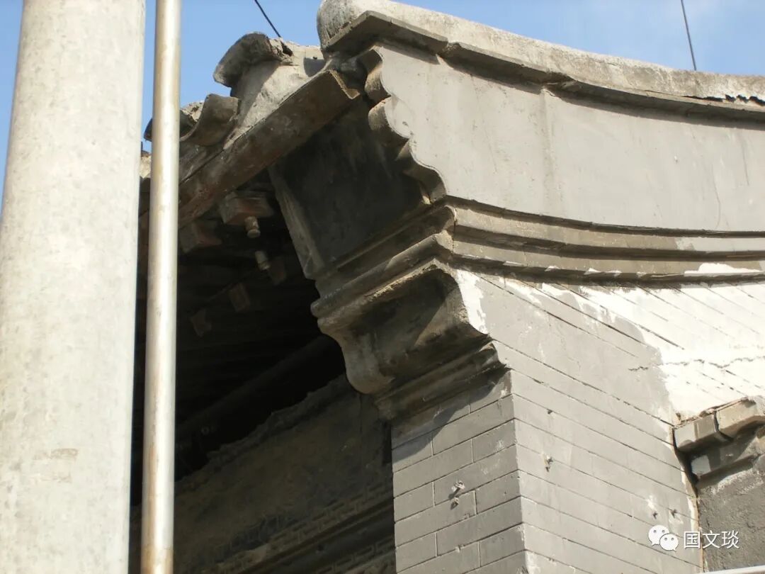

颐和园中的硬山建筑的素盘头,两层盘头为常规做法,砖梢子带后续尾
硬山建筑的素盘头,两层盘头为常规作法,砖梢子带后续尾

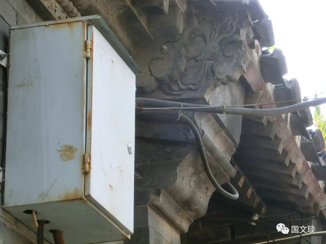

碧云寺中的硬山建筑带砖雕的盘头

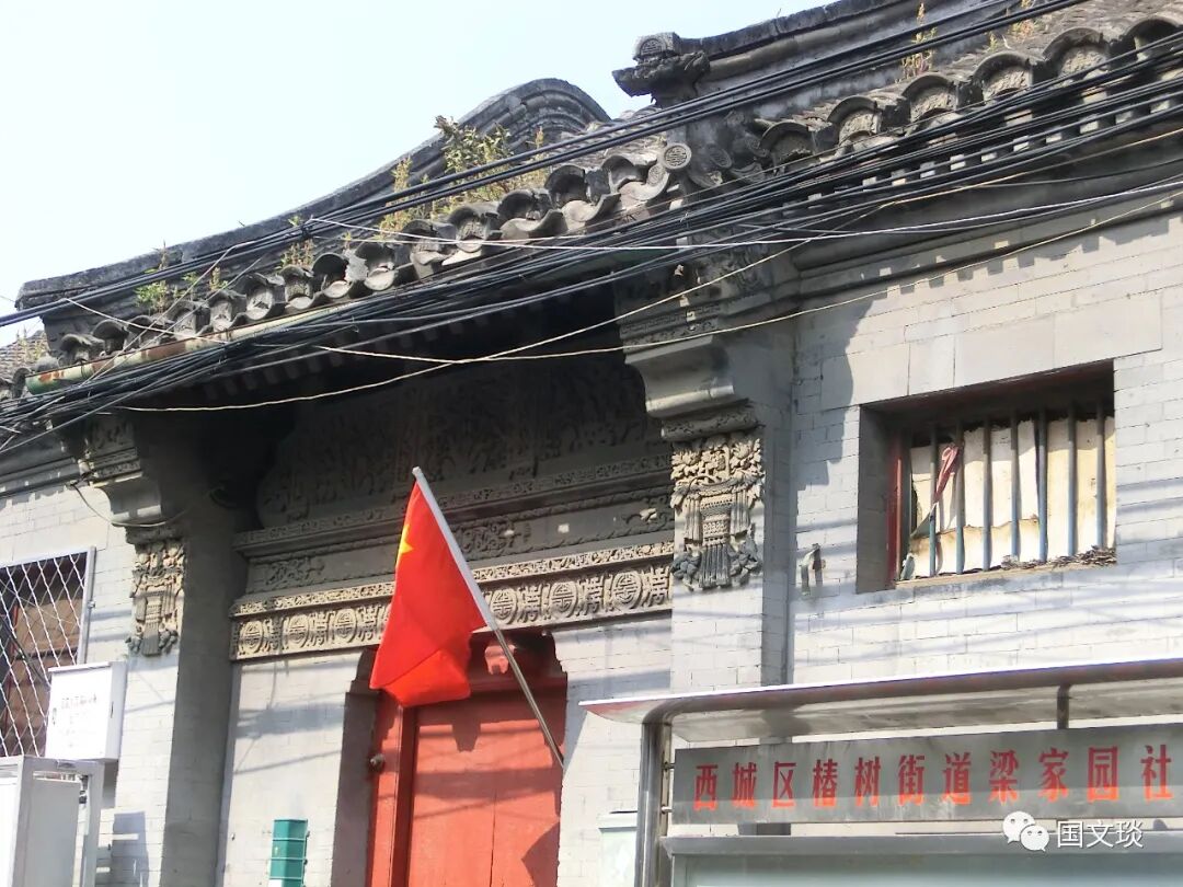

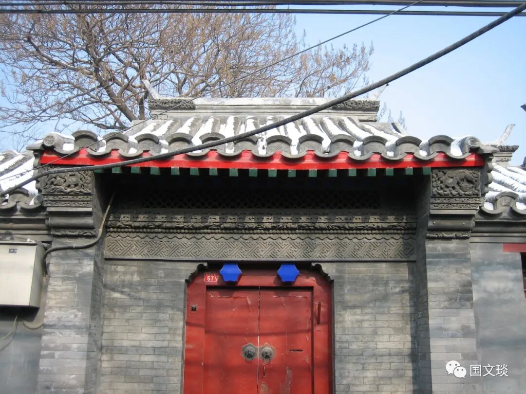

南城胡同某如意门,硬山建筑的盘头带砖雕和垫花的构造做法

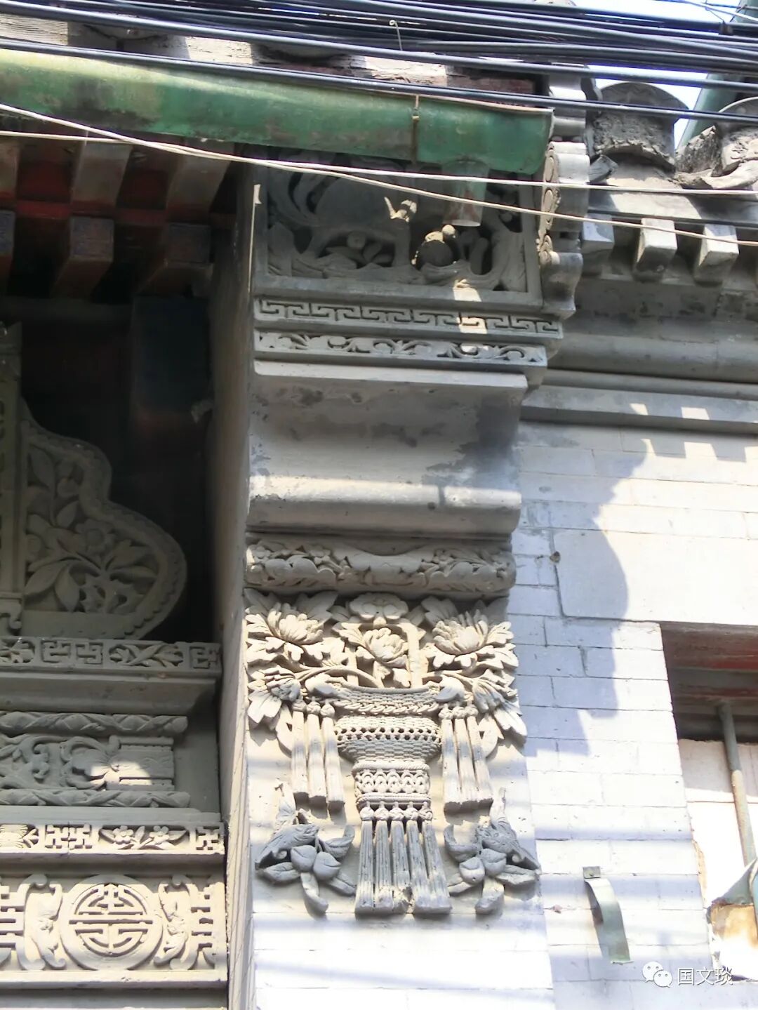

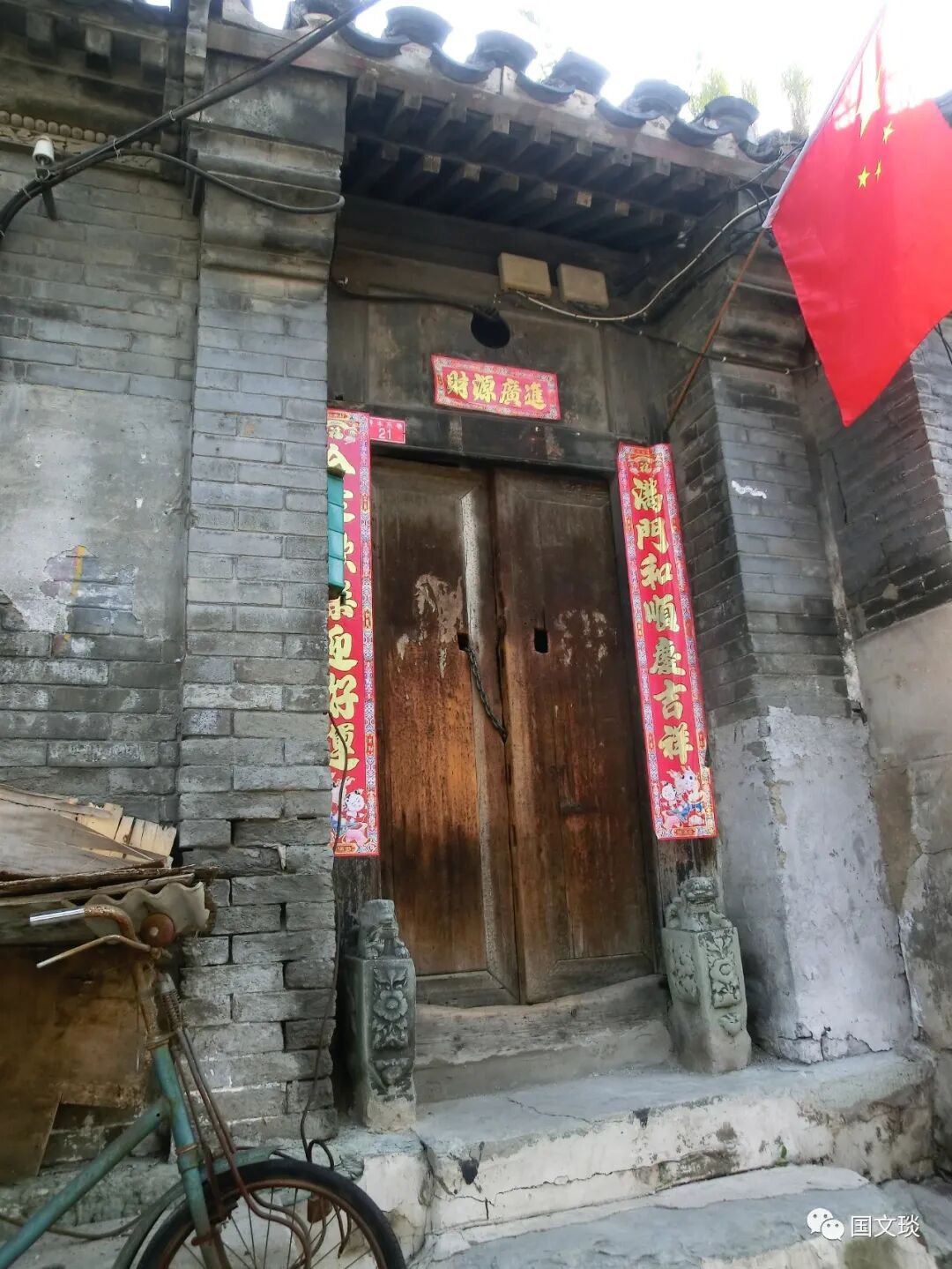

前门地区某如意门,硬山建筑的盘头带砖雕和垫花的构造做法
如意门,硬山建筑的盘头带砖雕、垫花做法,而且砖梢子也带砖雕
如意门,硬山建筑的盘头带砖雕做法

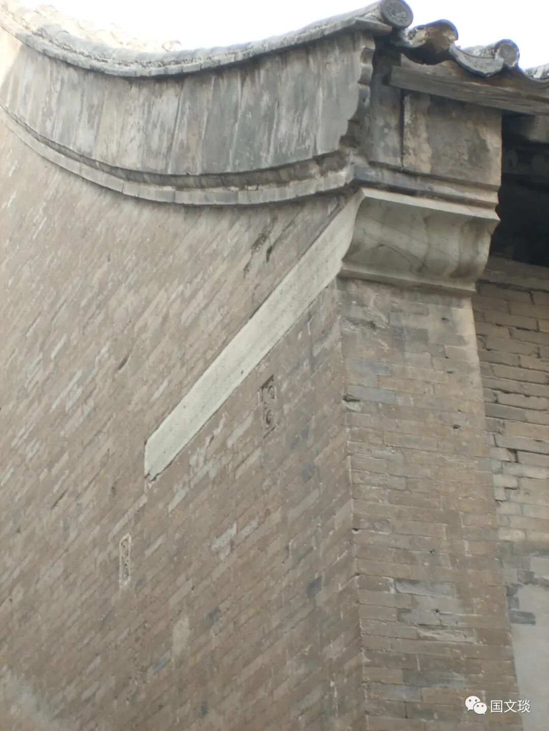

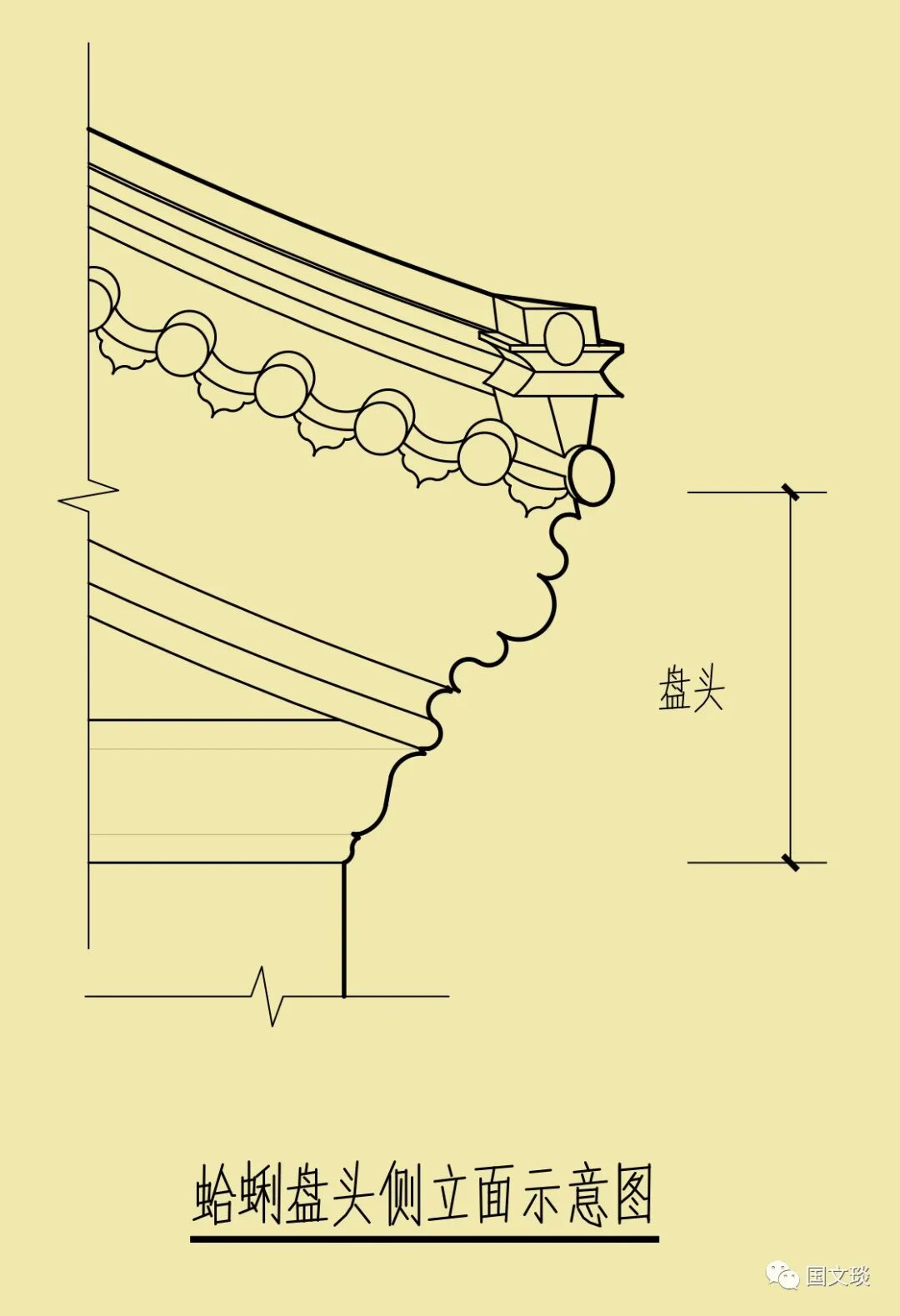

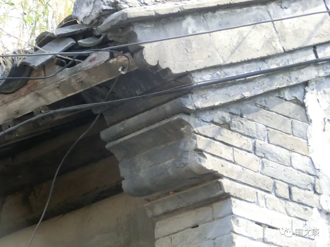

在砖砌素盘头中有两种风格做法,是我们在文物修缮和古建筑营造时应多加注意的问题。在砖梢子之上的两层盘头砖,一种是常规做法的直檐砖,另一种做法是两层盘头砖呈S形的阁里(蛤蜊)盘头,照片中已有很多实例,这种阁里(蛤蜊)盘头做法,在北京南城的老建筑中居多,也是地域风格的体现。

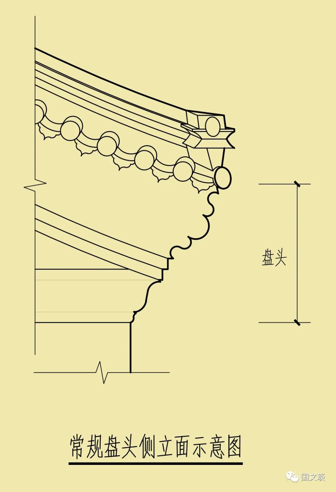

常规盘头示意图(靳影制图)
常规盘头、蛤蜊盘头示意图(靳影制图)
硬山建筑盘头两层盘头的常规做法,及砖梢子后续尾做法
硬山建筑盘头两层盘头的常规做法
硬山建筑盘头两层盘头的常规做法
东岳庙东路硬山建筑盘头,两层盘头是阁里(蛤蜊)盘头做法
南城胡同,檐墙上出砖挑檐形成硬山盘头做法,两层盘头为阁里(蛤蜊)盘头做法
南城胡同某硬山建筑盘头,两层盘头是阁里(蛤蜊)盘头做法
南城胡同某蛮子门,硬山建筑盘头上的两层盘头为阁里(蛤蜊)盘头做法
南城胡同某如意门,硬山建筑盘头上的两层盘头为阁里(蛤蜊)盘头做法
前门地区,硬山建筑盘头上的两层盘头为阁里(蛤蜊)盘头做法

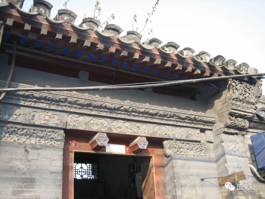

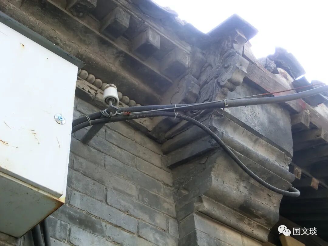

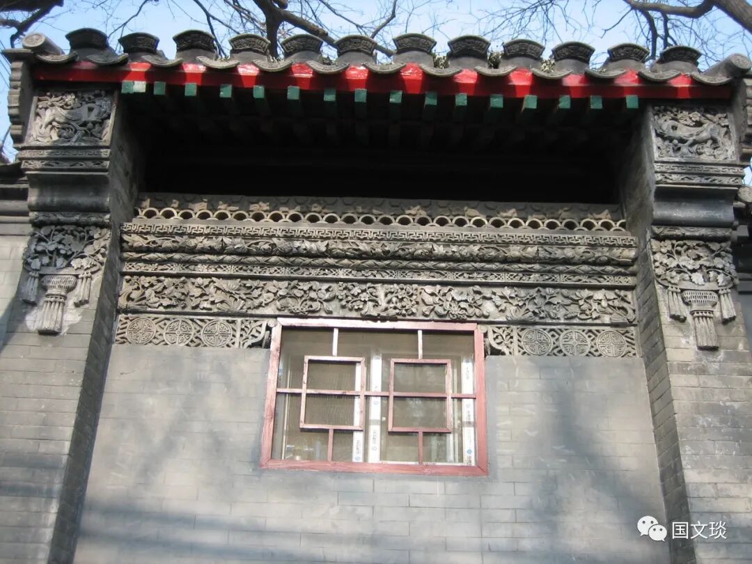

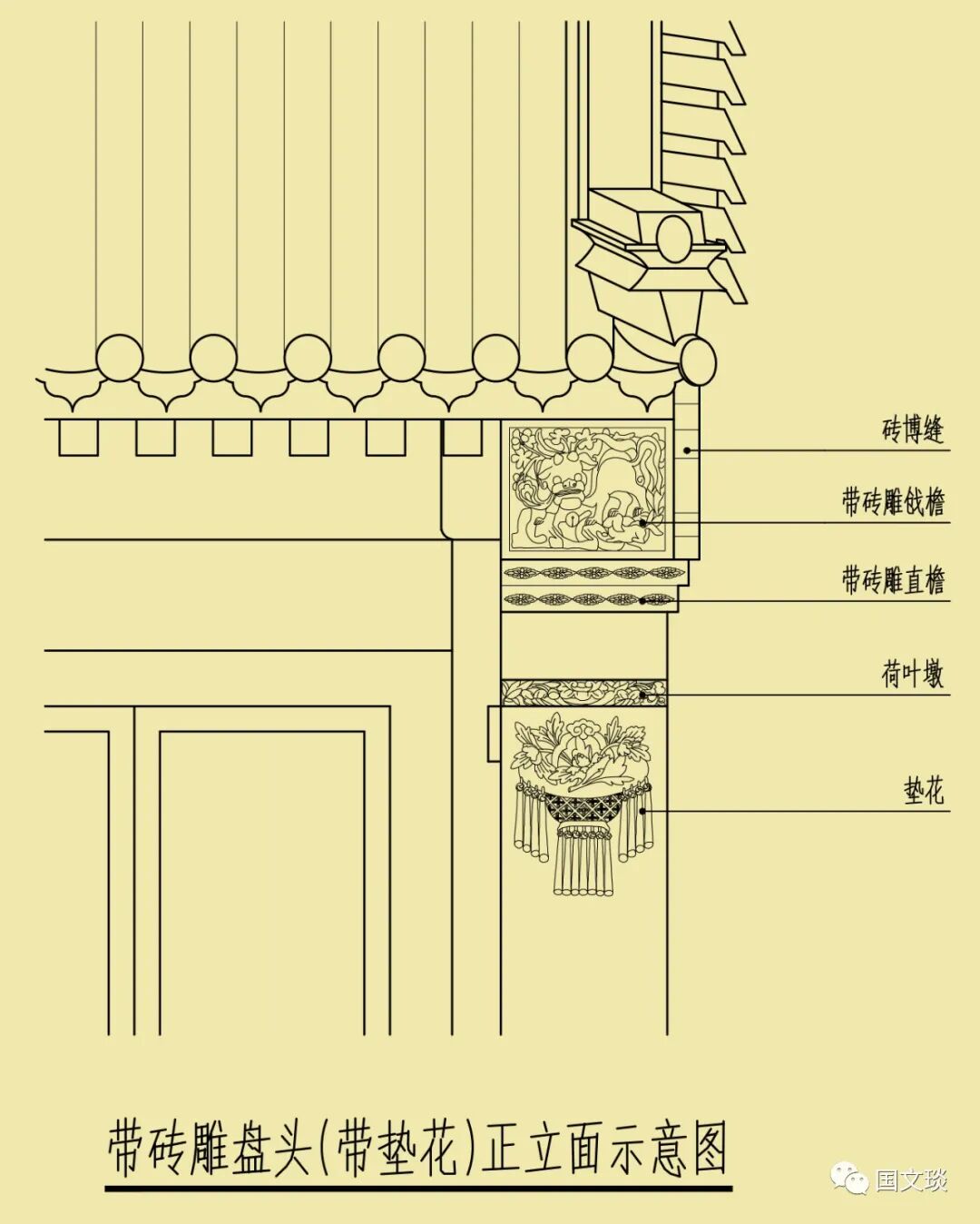

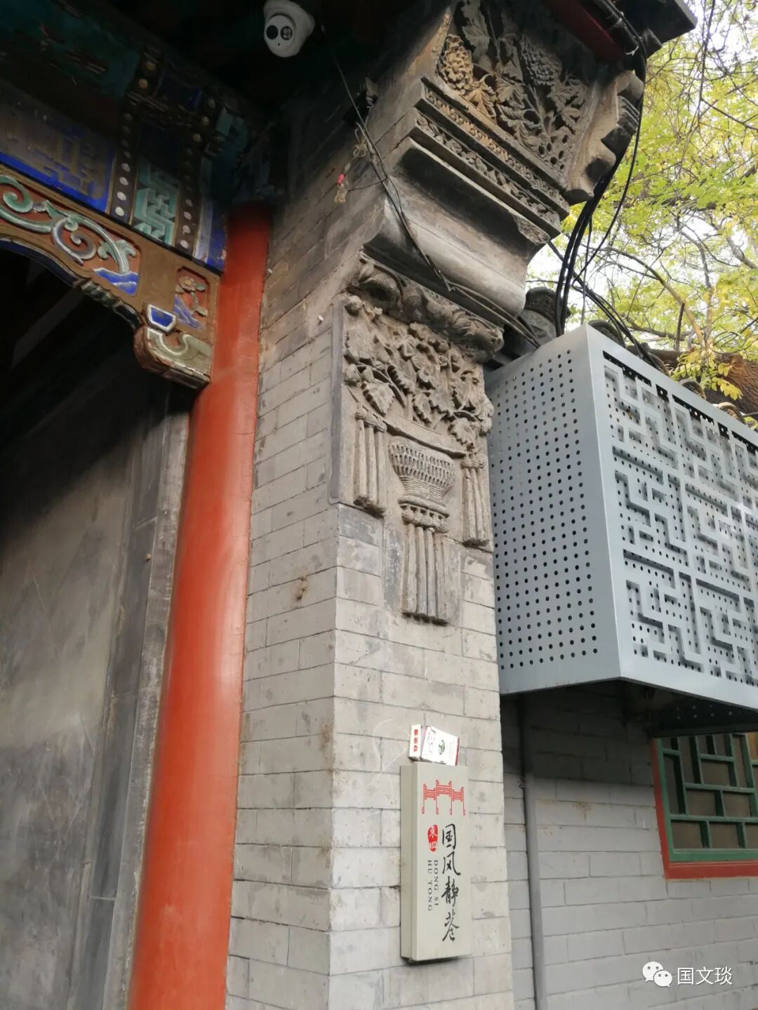

带砖雕的盘头:带砖雕的盘头中有全部用砖的,也有用挑檐石带砖雕的,尤其全部用砖的盘头砖雕非常丰富,实例还有一些。砖雕盘头有一定“规矩”,盘头带砖雕,博缝头也应带砖雕;带砖雕盘头的砖梢子一般不做砖雕,但实例中也有将砖梢子做砖雕的,只是习惯上做的较少;带砖雕的盘头有的还在盘头下做垫花,墙体上的一种砖雕装饰,是更讲究的墀头做法。
带砖雕的盘头示意图1(靳影制图)
带砖雕的盘头示意图2(靳影制图)
盘头带砖雕做法,多用于北京的民居建筑,特别是四合院的如意门墀头上的盘头采用最多。

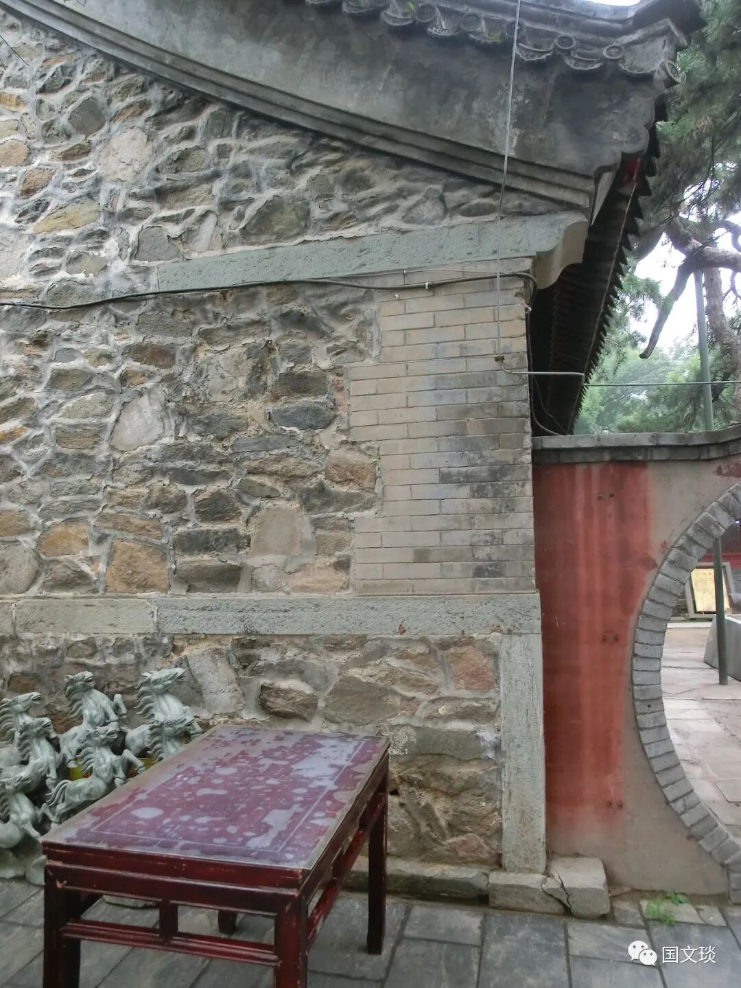

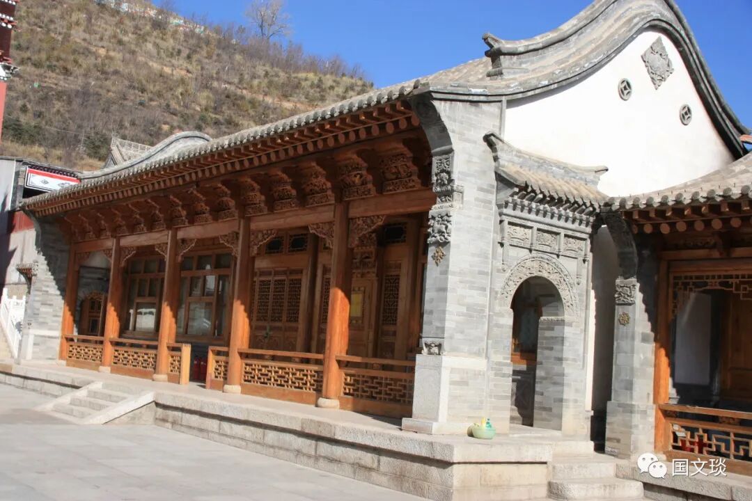

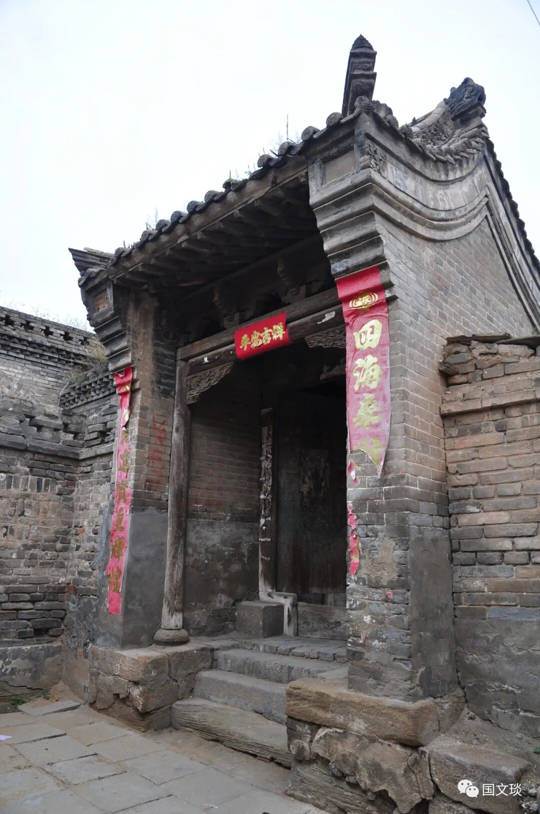

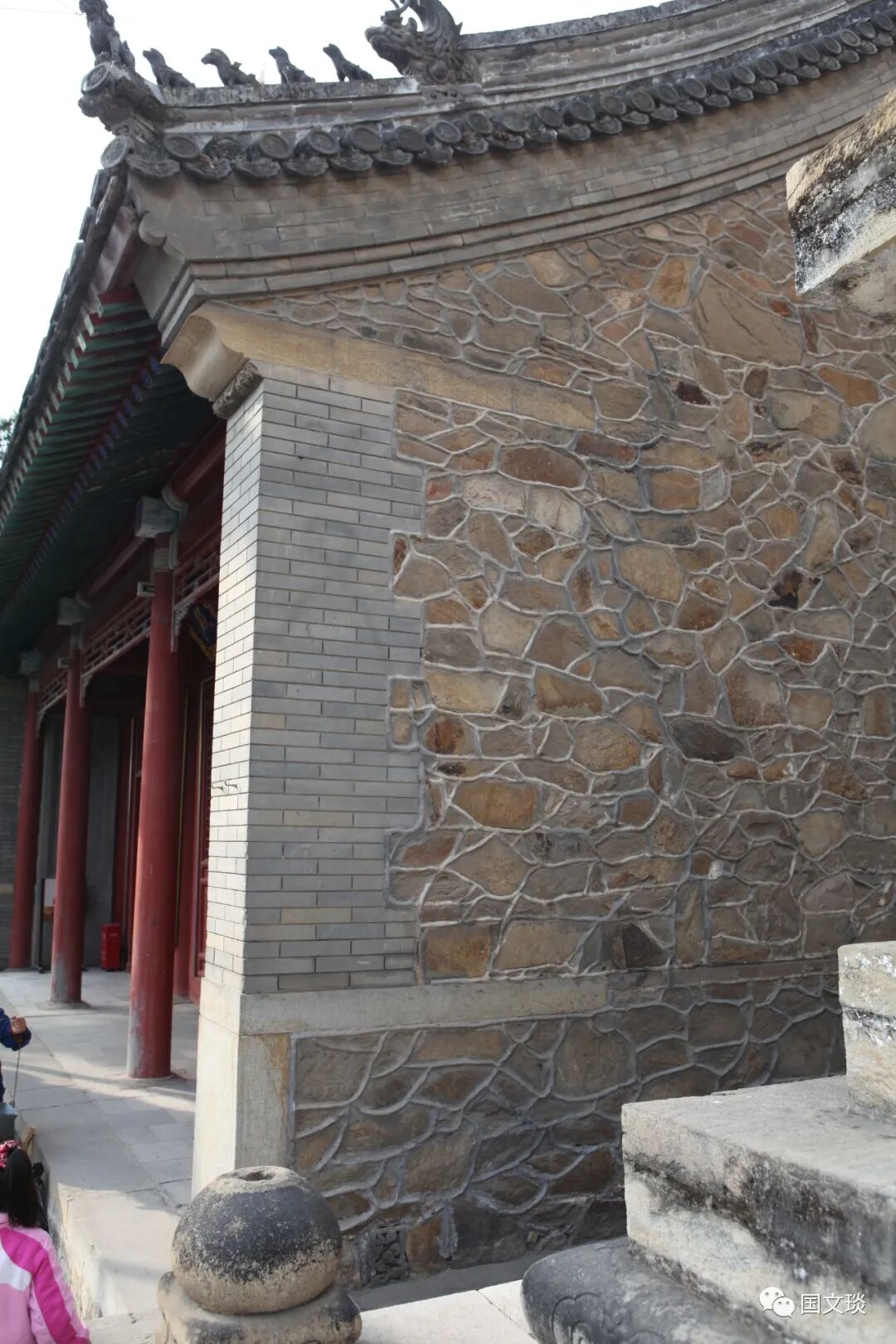

常熟马宅内硬山建筑的墀头做法
河北鸡鸣驿硬山建筑的墀头,盘头带砖雕做法

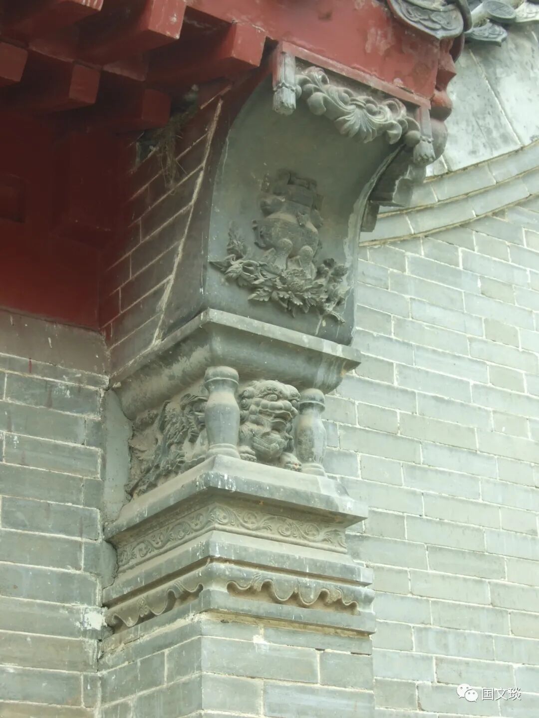

河南南阳社旗县火神庙硬山墀头作法

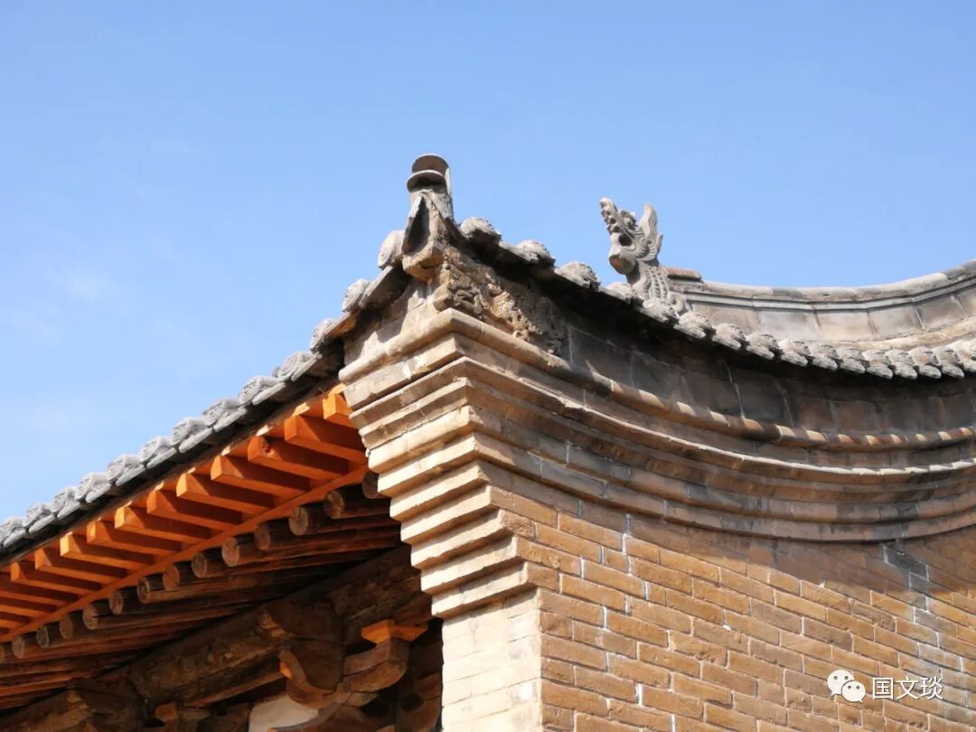

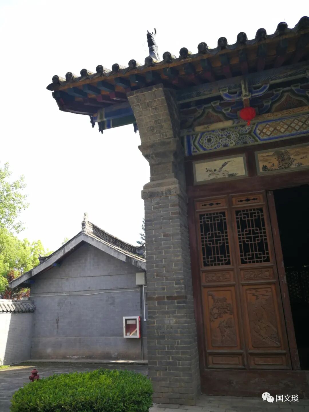

河南南阳社旗县山陕会馆硬山建筑墀头的盘头做法

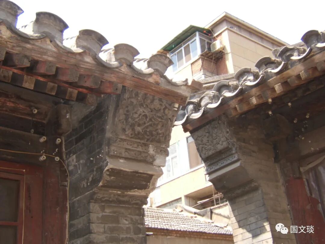

晋东南硬山建筑墀头的盘头(砖挑檐)做法
晋东南硬山建筑在檐墙上出盘头(砖挑檐)的构造做法
梅县客家铜琶村爱春楼,硬山门楼的墀头构造做法

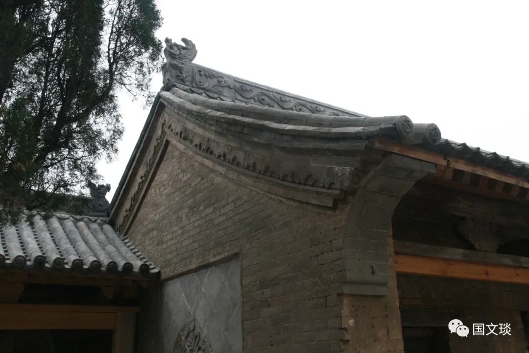

平遥古城内硬山建筑墀头挑檐的盘头做法
青海塔尔寺中的硬山建筑墀头做法
山西平遥某寺庙内硬山建筑墀头的盘头做法
山西某地硬山建筑墀头的盘头做法

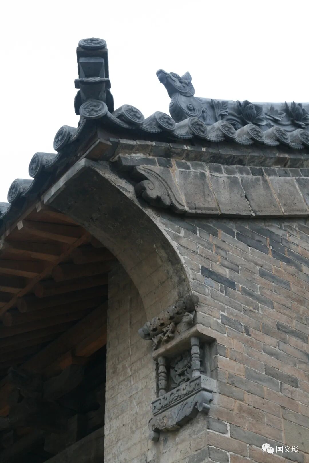

陕西汉中蔡伦祠悬山屋顶建筑,墀头出盘头的构造做法

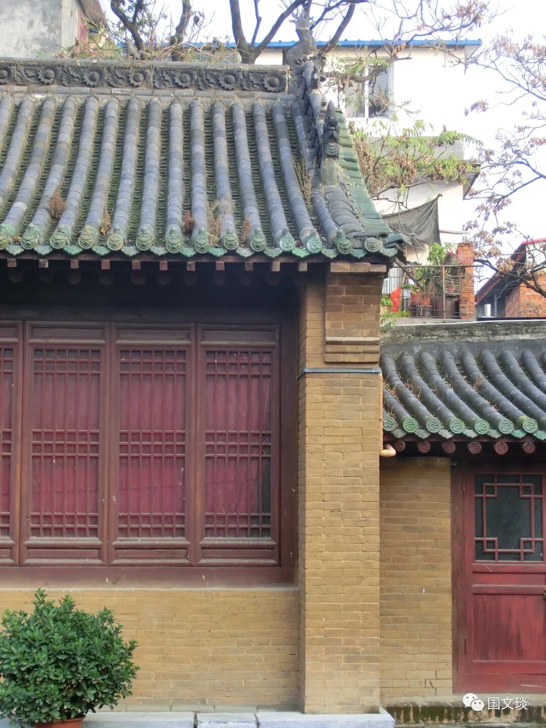

陕西神木的硬山建筑墀头及盘头做法
陕西榆林地区硬山楼阁建筑的墀头及盘头做法

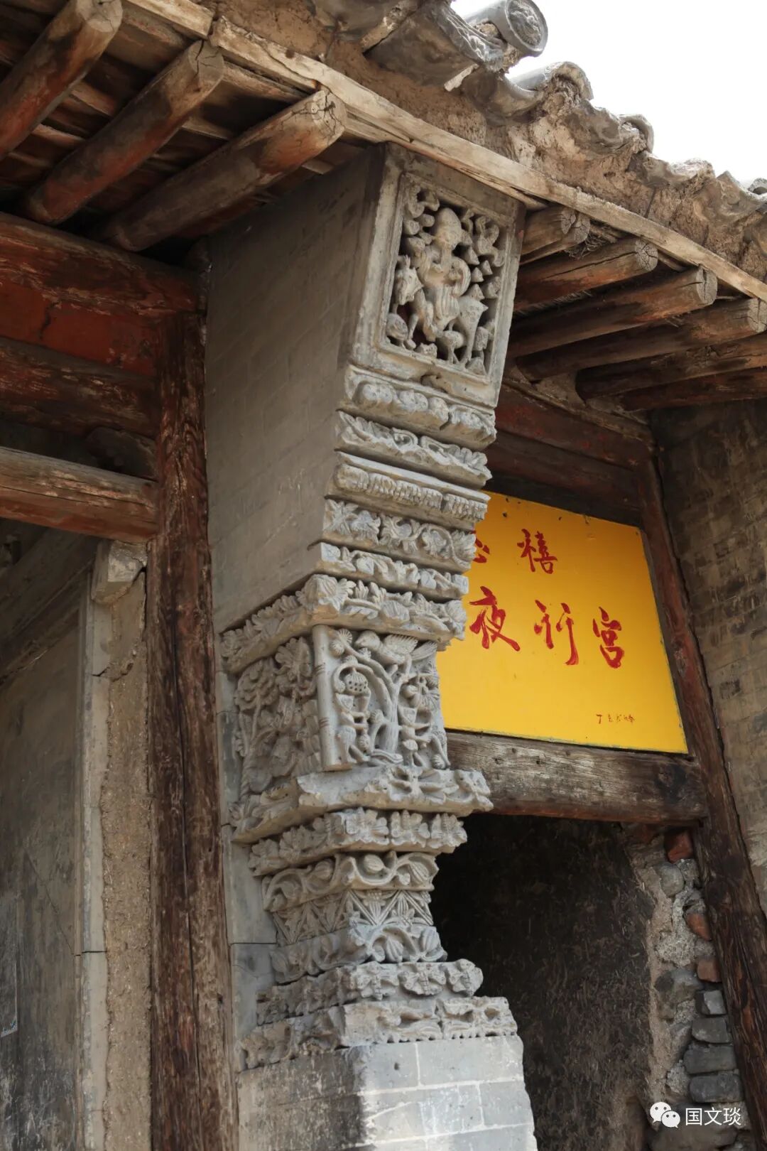

陕西榆林某寺庙硬山建筑的墀头,墀头采用料石砌筑且做石雕

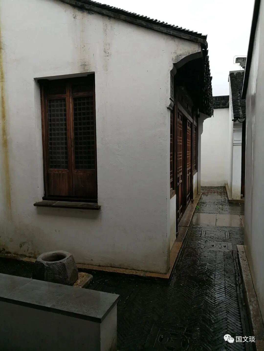

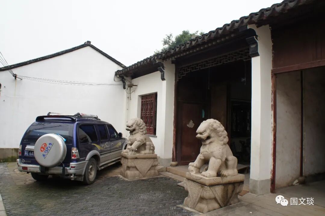

苏州畅园外,两房共用的墀头做法
五台山寺庙中,楼阁式硬山建筑的墀头构造做法,上、中、下共出三个盘头

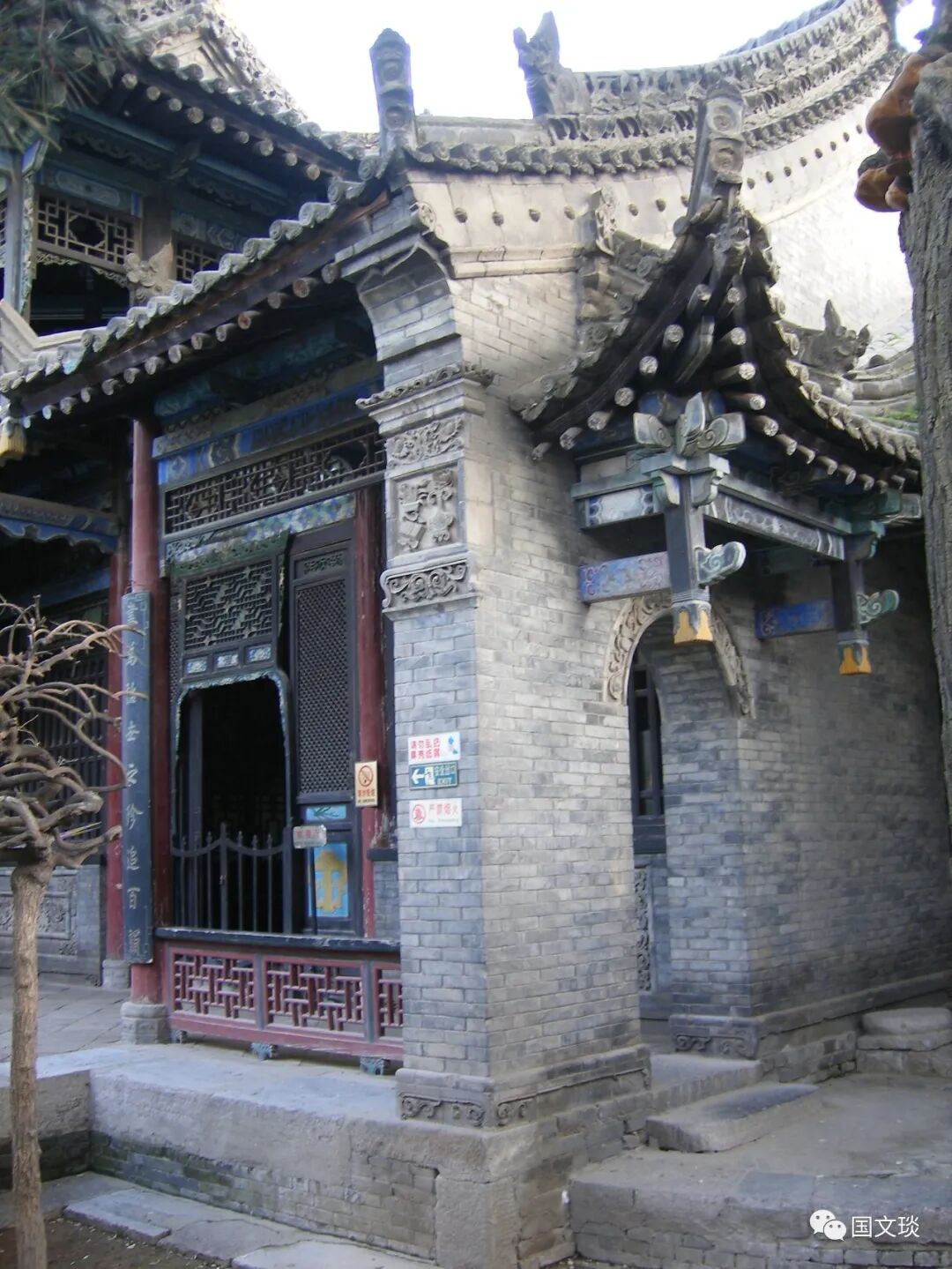

西安清真寺中的硬山建筑墀头做法
拙政园中硬山建筑的墀头做法
