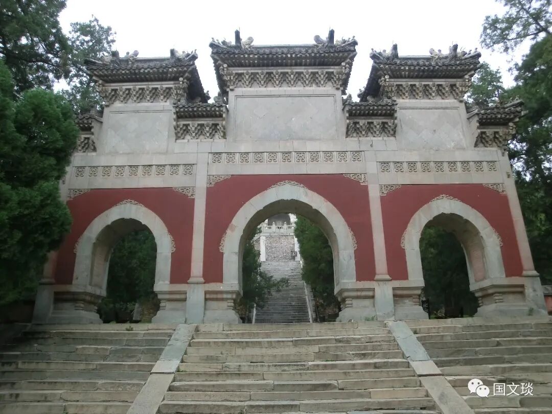

西陵石牌楼上的石斗栱

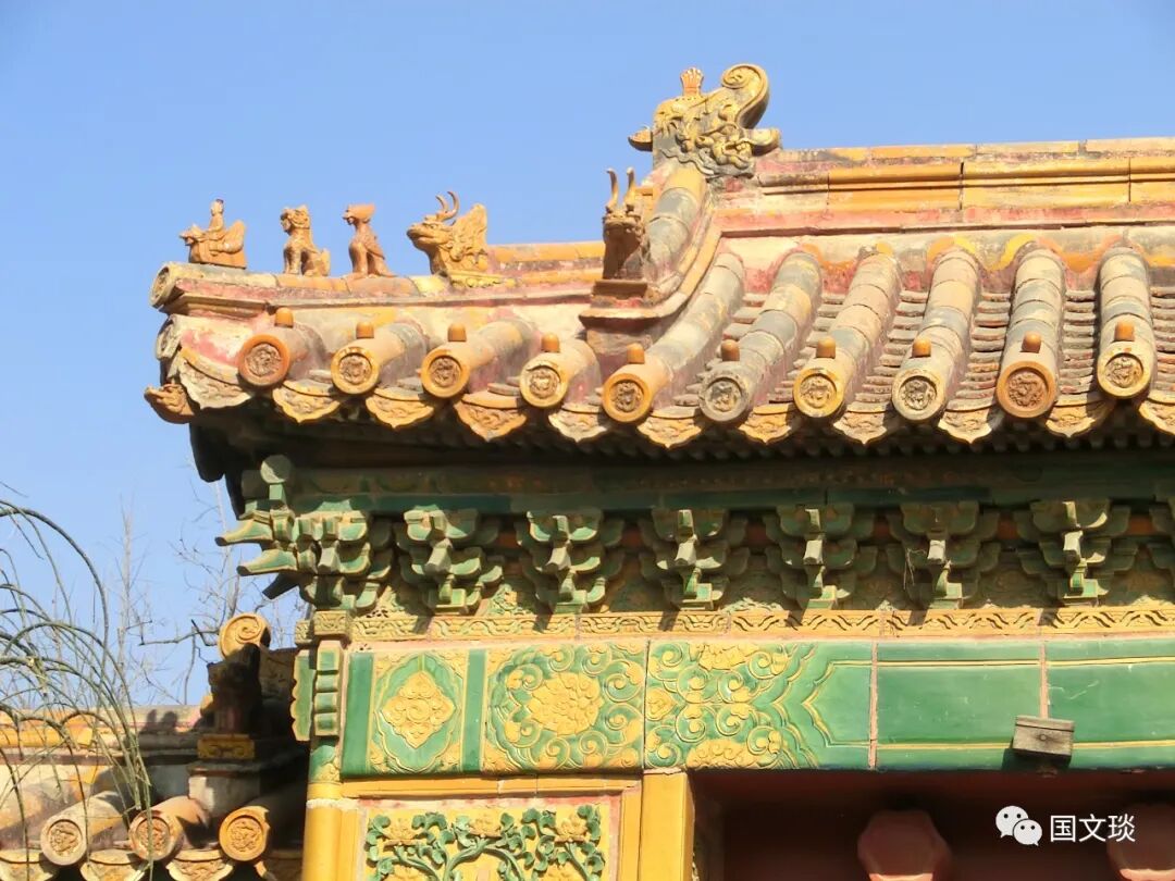

故宫靠山琉璃门上的琉璃斗栱

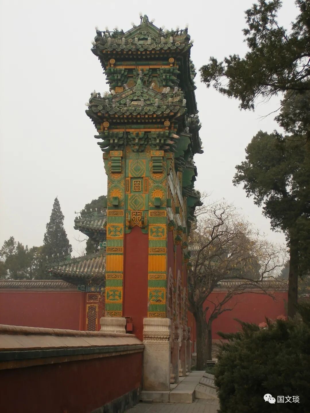

北海小西天琉璃牌楼上的琉璃斗栱

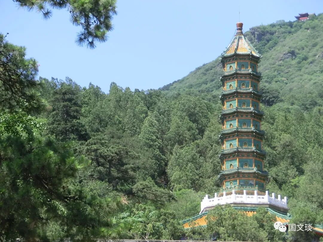

香山昭庙琉璃塔上施用琉璃斗栱

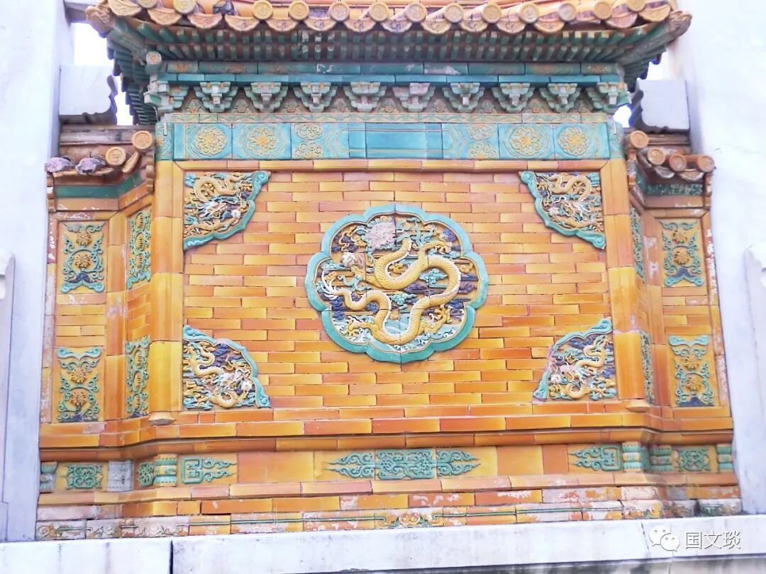

 北海西天梵境琉璃门、琉璃影壁上的琉璃斗栱

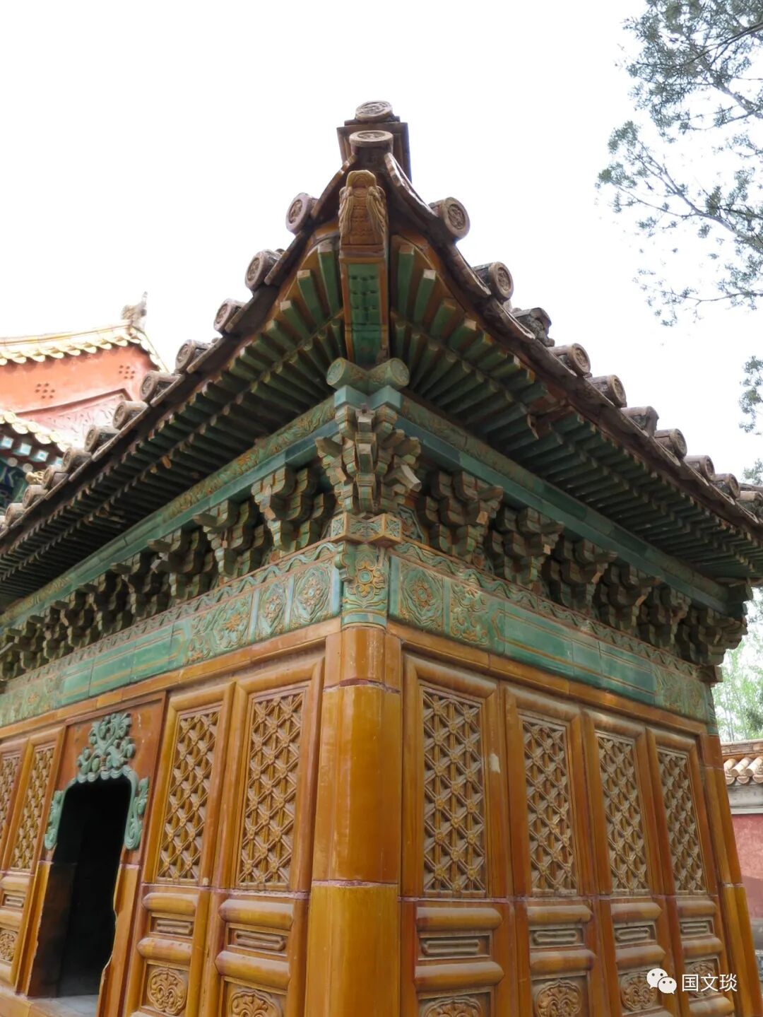

颐和园,智慧海无梁殿上的琉璃斗栱

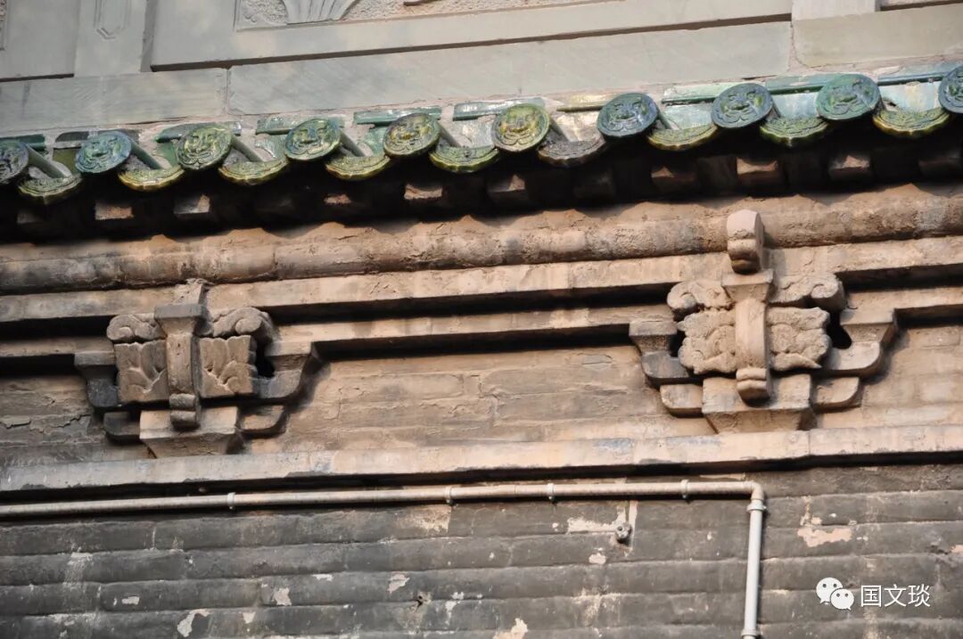

 承德寺庙山门上的琉璃坯子(不挂釉)斗栱

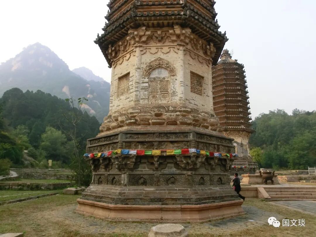

  银山塔林,砖塔塔座和檐下的砖斗栱

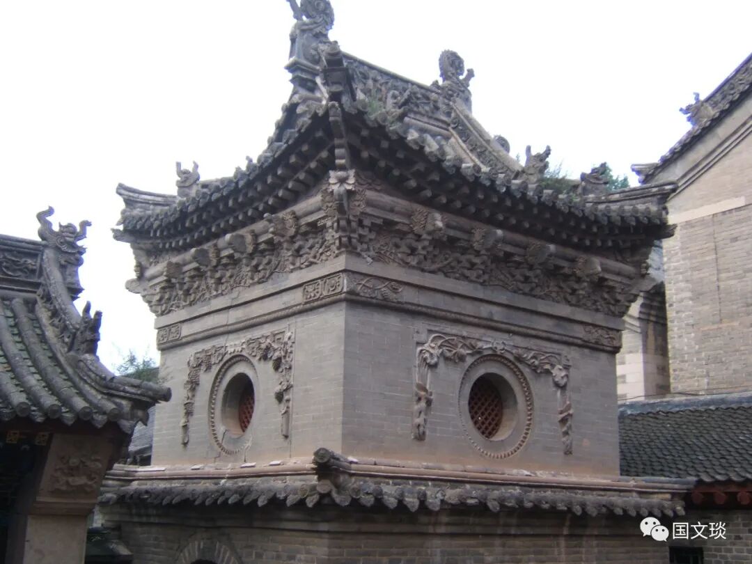

五台山砖石结构的无梁殿上的砖斗栱

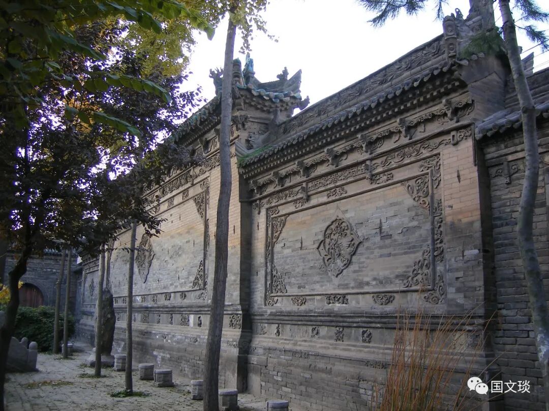

西安清真寺,影壁上的砖斗栱

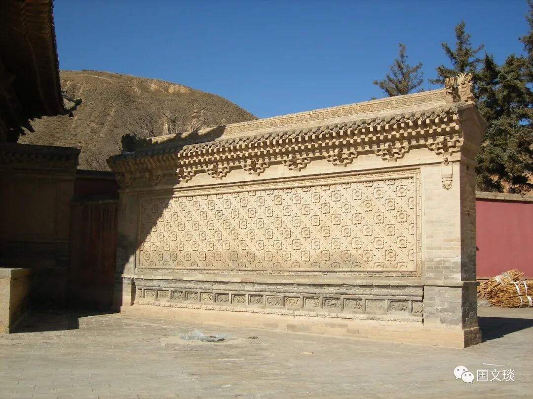

 五台山,砖影壁上的砖斗栱

砖石斗栱除用于砖石结构的牌楼外,也多用于砖石结构建筑的外檐,且只在外檐的露明部分做成斗栱,而砌入墙体内的斗栱构件后部,尤其斗栱纵向构件的翘、昂、蚂蚱头等(砌入墙体内的部分),就不需做成斗栱构件的造型了,只需满足斗栱构件的后部与墙体在砌筑安装时,能够有效的稳固、连接,即——单面出栱;石牌楼上施用的石斗栱因构造关系,前、后造型要求一致,一般需要对称制作安装。
砖石斗栱与木斗栱除了材质不同外,另一最大的区别是:斗栱构件之间不是通过层层的榫卯叠压、扣搭,组装成一攒攒(跺)斗栱的,尤其琉璃斗栱、砖斗栱更不是通过榫卯来完成制作和安装的,介绍到琉璃斗栱时,大家留心关注照片实例。

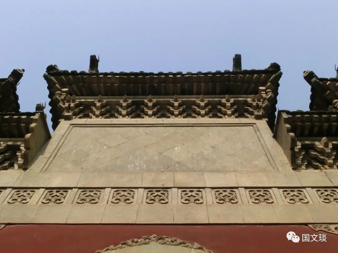

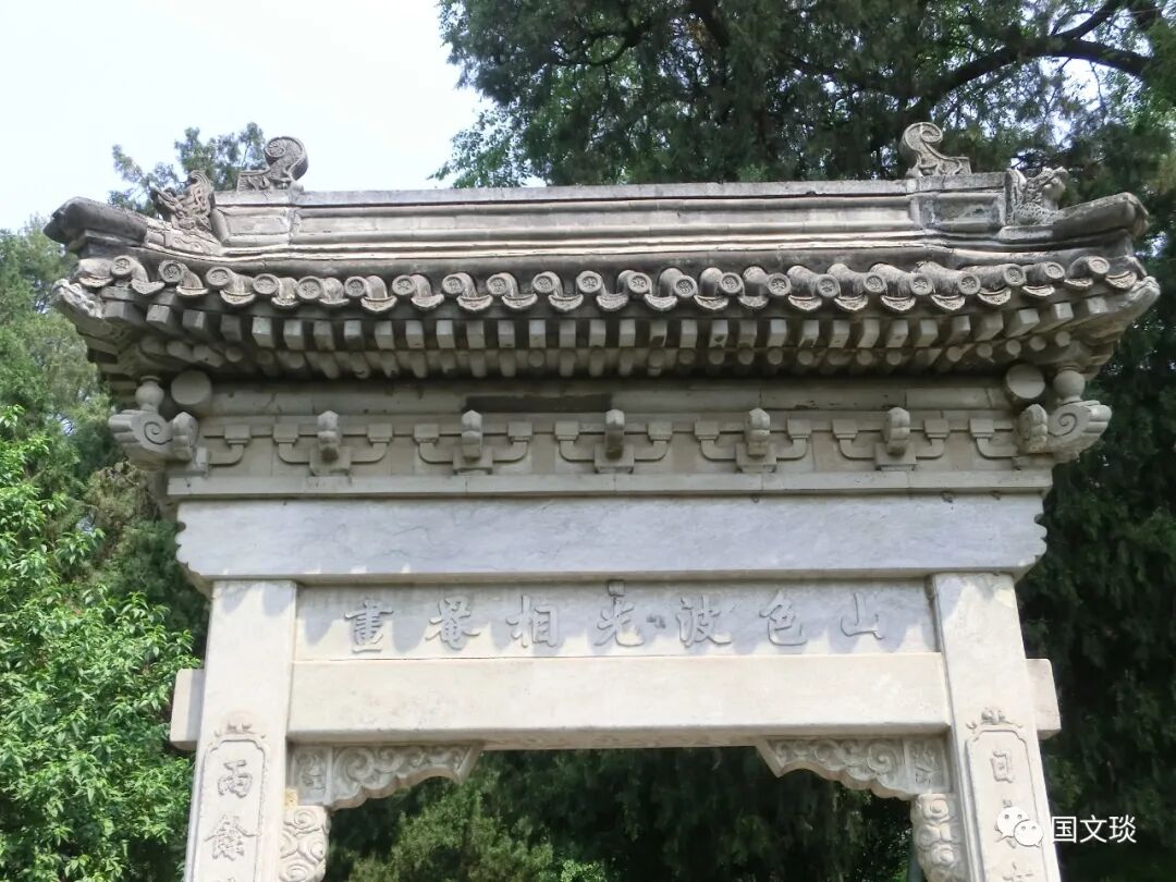

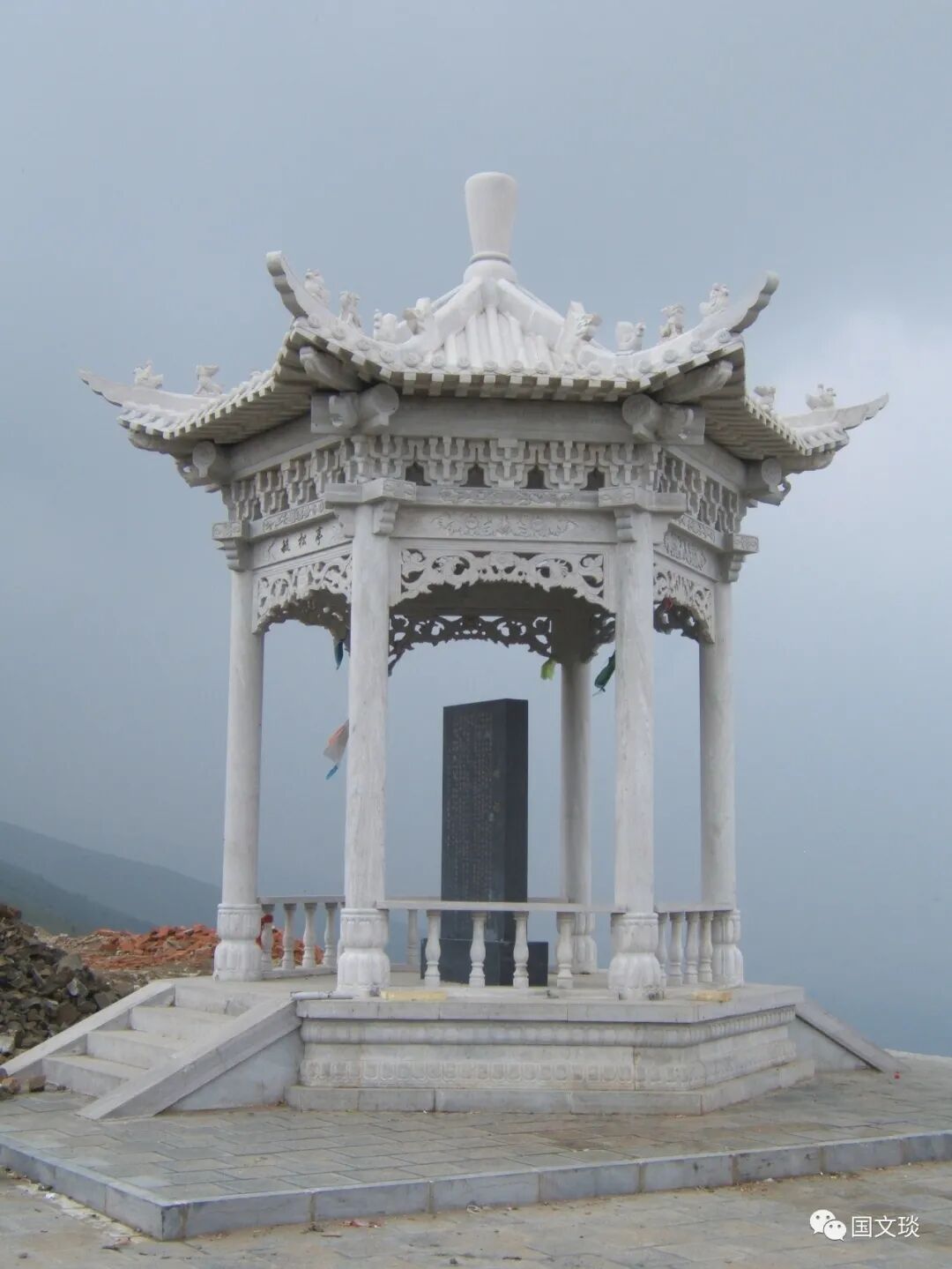

施用石斗栱的建筑有:石窟寺、石汉阙、石塔、石牌楼、砖石结构的一些建筑。
石斗栱因石材的力学特性,强度高、具有一定的抗剪能力(在有一定截面的条件下),所以石斗栱的出挑尺度比砖斗栱和琉璃斗栱要大,更接近于木斗栱,但也不宜出踩(出跳)过多,实例照片中的石斗栱出挑最多的为五踩斗栱(五铺作)。
石斗栱因加工制作工艺的因素和安装构造的需要,以及与建筑结构的整体稳定、协调等要求,石斗栱一般是整攒(跺)连带垫栱板(栱眼壁)一起加工制作。

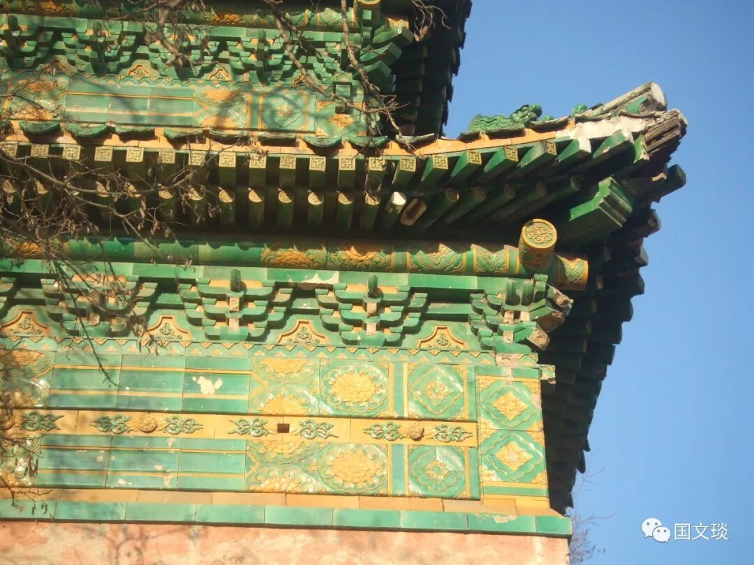

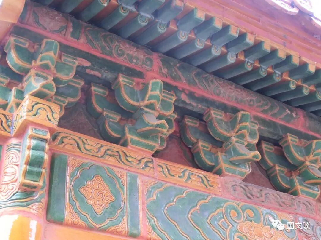

施用琉璃斗栱的建筑有:琉璃门和靠山琉璃门(靠墙琉璃门)、琉璃牌楼、琉璃影壁、琉璃塔、琉璃焚帛炉、某些无梁殿。施用琉璃斗栱的建筑一般多是皇家建筑或皇家敕建的建筑,且多是明清建筑。
琉璃斗栱在材料力学性能上,相比于石斗栱的强度、抗剪能力要差一些,所以琉璃斗栱的出挑尺度也小于石斗栱,实例中多为三踩(四铺作)、五踩(五铺作),七踩(六铺作)琉璃斗栱的实例相对较少。
琉璃斗栱的制作是由琉璃瓦厂制坯烧制而成的琉璃斗栱构件,受制坯、煅烧工艺的影响,及斗栱构造和安装工艺的要求,琉璃斗栱构件不能像木斗栱一样,将斗栱各种构件制作后,通过榫卯进行安装,而是将整攒斗栱安层分解成几层的琉璃斗栱构件,即满足了制作和安装工艺,也达到了斗栱的构造和形制要求。
琉璃斗栱的安装是在安装部位,按照斗栱构造,由下至上层层叠砌而成。每层琉璃斗栱砌筑时,斗栱里侧的金刚墙(琉璃斗栱里侧的墙体)要随斗栱同时砌筑,为使琉璃斗栱与金刚墙拉结牢固,也为了提高琉璃斗栱挑出的承托能力(琉璃斗栱制作时就预先考虑周全了),每一斗栱构件砌筑安装时,都要将预先打制好的托铁(鉄拉扯)安入斗栱构件预先留好的槽口内,托铁的后部要压砌、锚固在金刚墙内,使砌筑安装后的琉璃斗栱更稳定、牢固,提高了斗栱和墙体连接的整体性。

琉璃斗栱安装后,要和其上仿木构的琉璃构件交圈。
北海西天梵境琉璃影壁上的琉璃斗栱

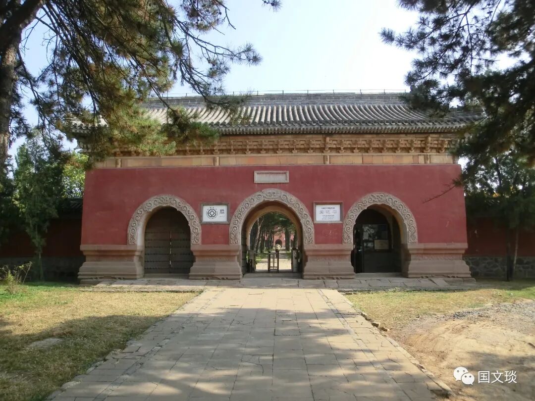

施用砖斗栱的古建筑实例还是较多的,如:砖塔、砖影壁、无梁殿、砖门楼、砖牌楼、砖焚帛炉、砖石结构的一些建筑等。
制作砖斗栱使用的粘土砖,其材料力学性能要低于琉璃材质,因此砖斗栱的出挑也不会很大,出踩(出跳)多为五踩以内,有些出到七踩的,也在构造上做了减少出挑尺度的处理。

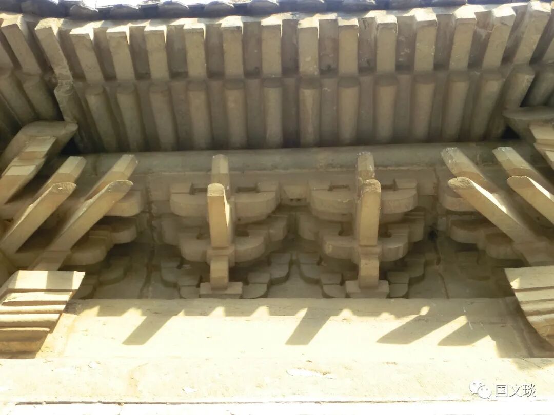

 五台山砖石结构的无梁殿上的砖斗栱,七踩斗栱,出三跳,最上的第三跳明显缩短
砖斗栱制作对砖料的质量要求较高,制作前要选好砖料。砍制、雕刻的砖斗栱和琉璃斗栱的分层制作相似,也是根据整攒斗栱的构造和砖料的规格大小,将斗栱分层、按块加工制作,砖斗栱也只加工制作外露的单面,其后部(后尾)要砌入墙体内与金刚墙连接锚固,因此砖斗栱也要像琉璃斗栱那样采用托铁或鉄拉扯的类似工艺做法,如果砖斗栱体量较小,也可用“木仁”拉结的做法(下木仁),以提高砖斗栱与金刚墙连接的可靠、稳固;砖斗栱砍制、雕刻完成后,要对斗栱进行修补、打点。
砖斗栱的砌筑安装方法和琉璃斗栱基本相同,不同的是:琉璃斗栱砌筑安装后,要把琉璃表面擦干净;而砖斗栱砌筑安装后,要对斗栱表面做好找补、打点。

银山塔林,砖塔塔座和檐下的砖斗栱
银山塔林,砖塔檐下的砖斗栱
银山塔林,砖塔檐下的砖斗栱
银山塔林,砖塔塔座和檐下的砖斗栱
